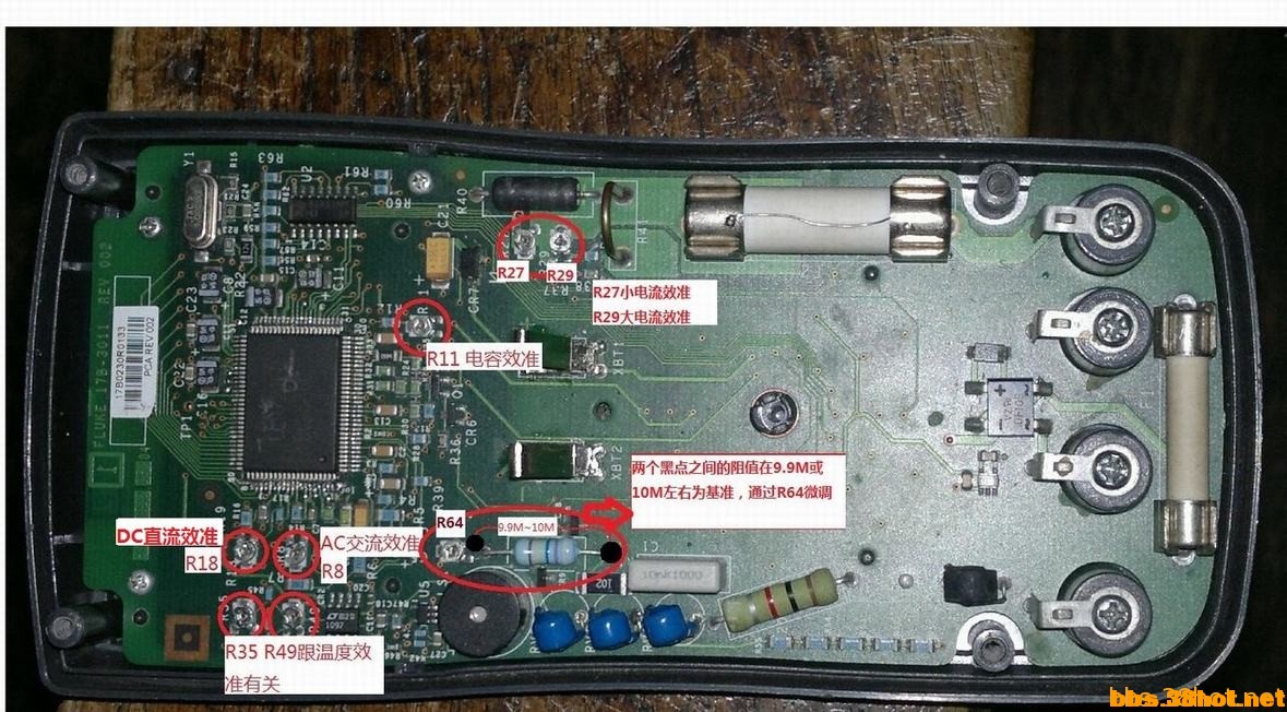

15b 校准直流电压是调那个R64的电位器 调完后电压准了,但是测电阻不准  有人校准过15b吗 请问如何校准电阻的
 楼主| 发表于 2013-6-3 19:17:54 | 显示全部楼层
希望前辈指导一下,我按照论坛里面校准来着没弄明白

F15B,直流电压可以调,但是电阻好像是参考里面的贴片的,这样估计开机不关预热不预热,环境温度飘不飘,基准电阻不飘测出来就不飘,但是我的F15B,1k档跟100欧档少2个字,TNN的。10K一字不差,100K少2个字也无所谓啊,高阻误差点一般电路无所谓,低阻误差不舒服啊。

电压档就是调一个大个电阻上面的电位器是吧?
 楼主| 发表于 2013-6-3 20:56:48 | 显示全部楼层
我的电阻差了不少呀 250欧 的已测才249.5左右
发表于 2013-6-3 20:57:31 | 显示全部楼层
最后测试...
15B电路图上的R18(DC直流校准),R64调节后都会影响10V电压,但是R64来回调节到头,电阻档都没有变过,看电路如,最精密也就R30,R31附近那几个电阻,估计那几个电阻是做输入电压分压,跟同时当电阻基准用的。
R30并联一个1K电阻,测量10V电压显示超量程,测量1K电阻,显示2K左右。测量20K电阻,尾数有变化。
现在的1K档,跟100欧档尾数都少2个字,10K档一字不差,100K档尾数少2字,
用电吹风稍微吹热一下R30附近,测量10V电压,上升成10.01V,测量1K电阻不变,依然是0.998。

我用的万分之一精度的250 也用34401a做对比的呵呵,我校准直流电压的时候没拧R18只拧了R64 是不是不行

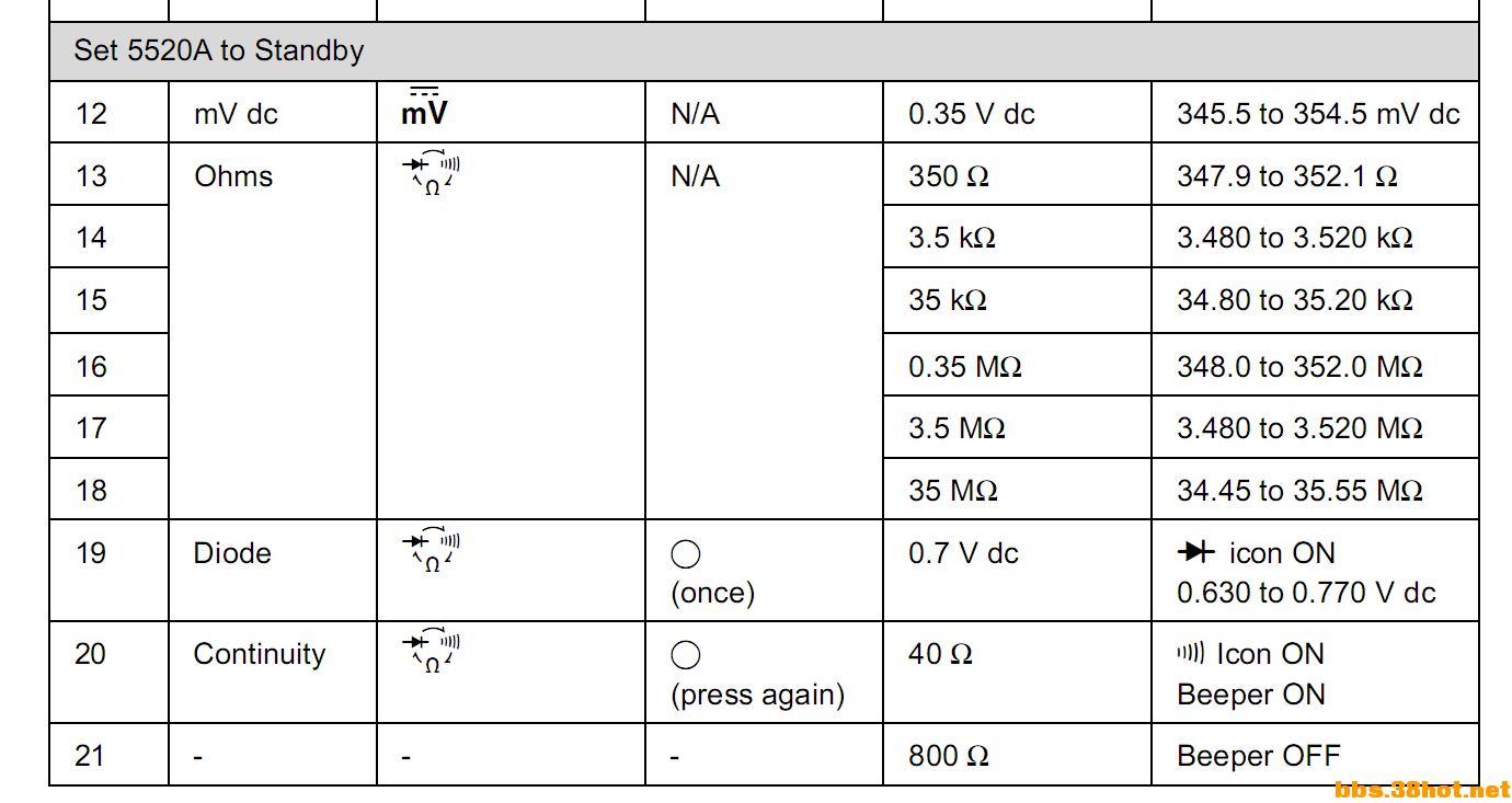

看《Fluke15B_17B万用表校准手册英文版》,里面只提到电阻档的调校指标,没有提到调校方法,我估计是1K电阻档是依赖R30的,但是太小,我没有信心换个塑料金属箔电阻焊上去,
看里面的指标,正负21个字,我的1K档尾数才小2个字,知足吧[s:28]

R64看电路,好像是影响整体基准的哦,如果R18调校调不准,就调一下R64,估计调了R64,电容档,交流档也会变化的,但是电容,交流误差大无所谓了。

那我再请教一下那个图上说有个9.9M-10M的阻值是什么意思呀

电路图上r34跟r64串联,
