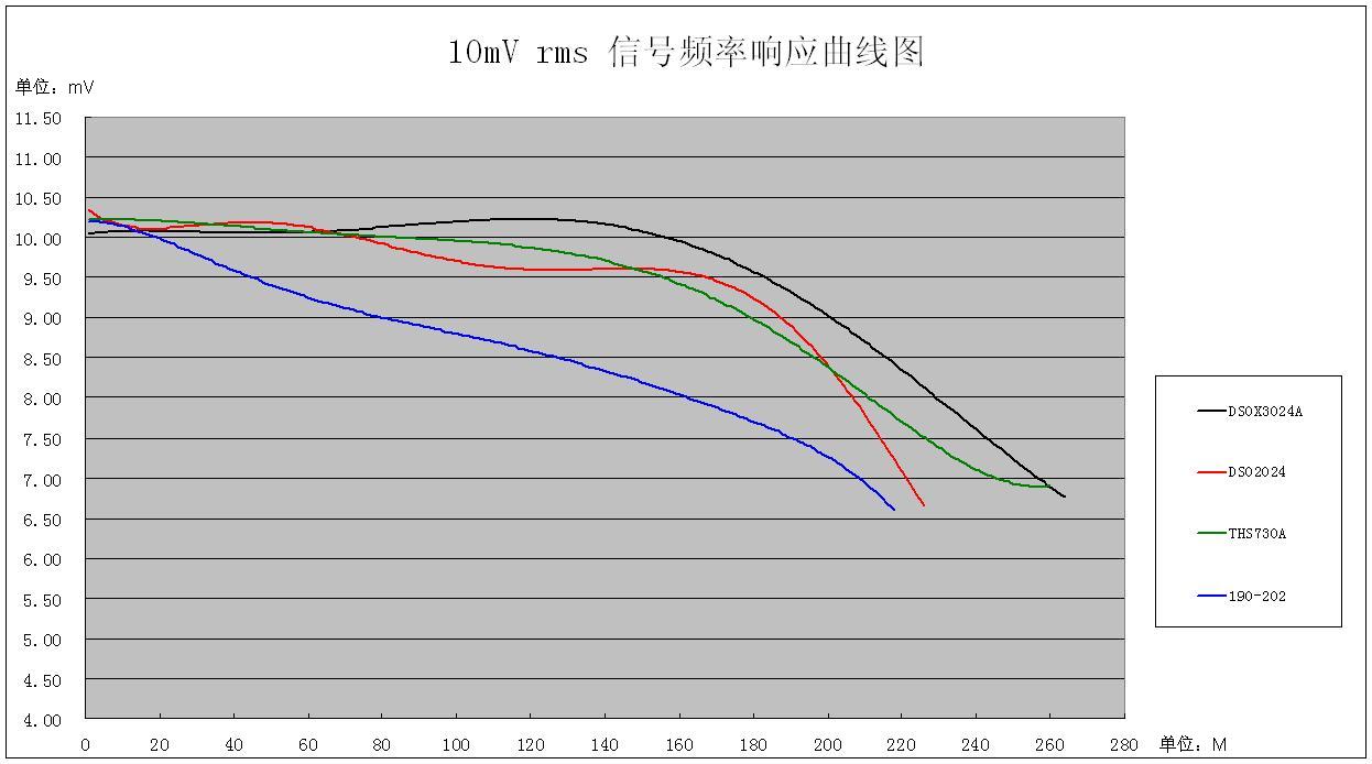

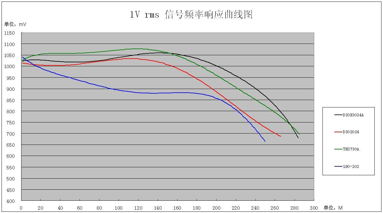

问一句这4台的图片的测示频率都是一样的吗?如果频率都一样福禄克199的带宽就差的很多了。同时也很献幕楼主的高档示波器。
 楼主| 发表于 2013-7-26 10:15:40 | 显示全部楼层
吴声 发表于 2013-7-26 09:35
问一句这4台的图片的测示频率都是一样的吗?如果频率都一样福禄克199的带宽就差的很多了。同时也很献幕楼主 ...
不明白测试频率是否一样指的是什么,这个测试对每台机都是由低到高调频率测试的,好像不存在一不一样的问题吧。
发表于 2013-7-26 11:24:57 | 显示全部楼层
falcon_ljc 发表于 2013-7-26 10:15
不明白测试频率是否一样指的是什么,这个测试对每台机都是由低到高调频率测试的,好像不存在一不一样的问 ...
哦我问的是这4张照片,都是在显示同一频率吗?
 楼主| 发表于 2013-7-26 11:47:50 | 显示全部楼层
那不是,显示的是各自达到带宽极限时的频率。
发表于 2013-7-26 13:00:05 | 显示全部楼层
在问一句福禄克示波表那台显示是多高的频率,因想入手一台请多指导。
 楼主| 发表于 2013-7-26 14:31:41 | 显示全部楼层
严重不建议你购买FLUKE的手持示波器,有很多问题。第一是屏幕,居然还是320*240的,点极其粗糙,最神奇的是居然还是伪彩屏,真佩服FLUKE的采购,这种屏都还能找到。第二是,示波器的响应是典型的高斯响应而不是液晶屏示波器最常见的最大平坦响应,对测试不利,第三是功能很少。看看其它牌子吧。
   顺便上两张自己测量的这4台机的频率响应曲线,你可以比较一下差别。
