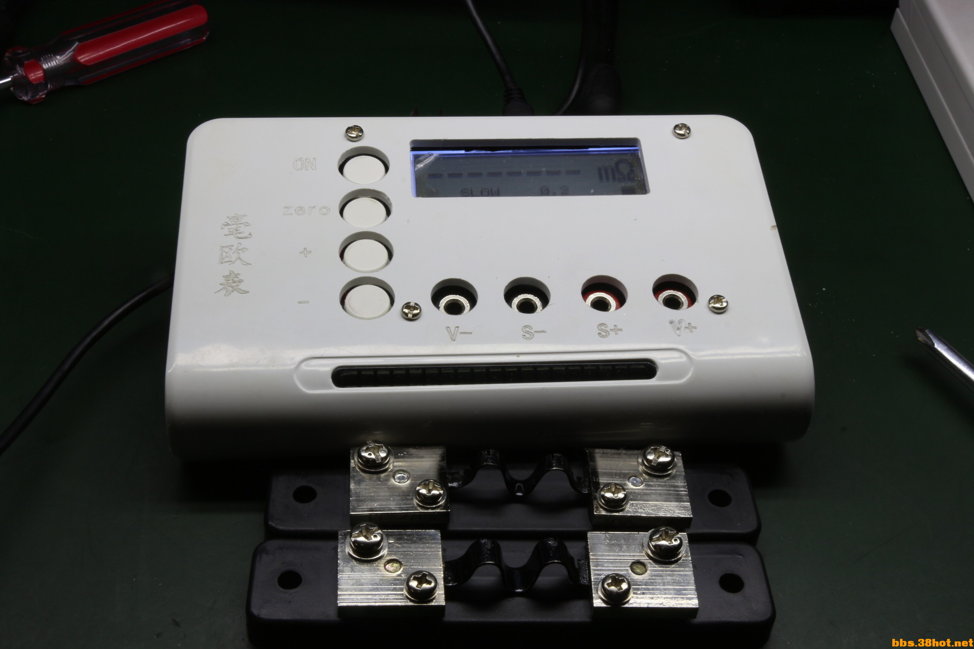

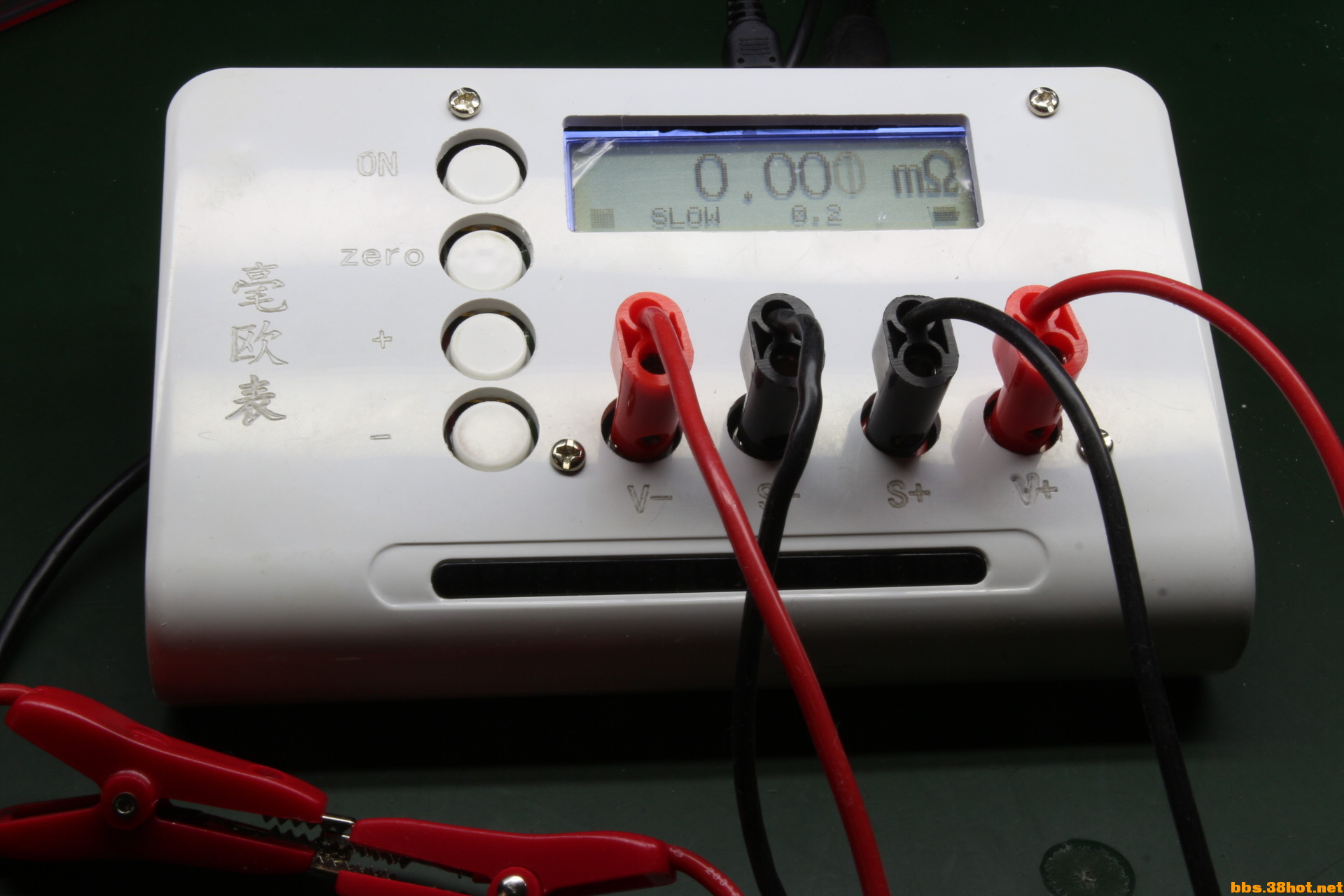

第二版的最终样子
特性汇总:
- 20Ohm和0.2Ohm两个档位,20Ohm档分辨力0.01mOhm,0.2Ohm档分辨力0.001mOhm,测试电流都约100mA
-(通过焊接不同的基准电阻,可以变成200Ohm和2Ohm两个档位,分辨力分别是0.1Ohm和0.01Ohm,测试电流约10mA)
- 支持面板校正。精度保守一点吧,0.1% Reading+40 LSB,后面有测试图
-Fast/Slow两档速度,Fast:10次/秒,Slow:1次/秒
- 数据从USB UART输出,波特率115200(目前只输出,不能从上位机控制)
- 默认5分钟自动关机,可以关闭该功能
- 使用一节锂电池供电,支持从USB充电
- 支持背光,可以关闭

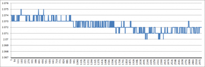

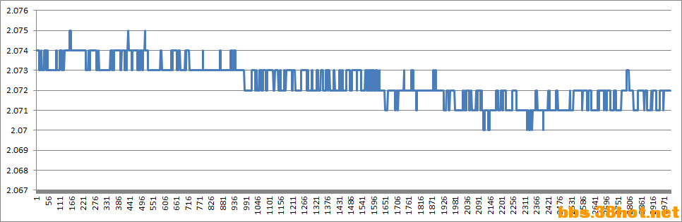

在200毫欧档位、Fast模式(10次/秒),通过超级终端捕获从上电到自动关机的2969个数据
除了刚开始从141.047一直下降到141.044外,绝大部分时间都是在141.043到141.045之间,最后跳了一个141.046(第2960个)

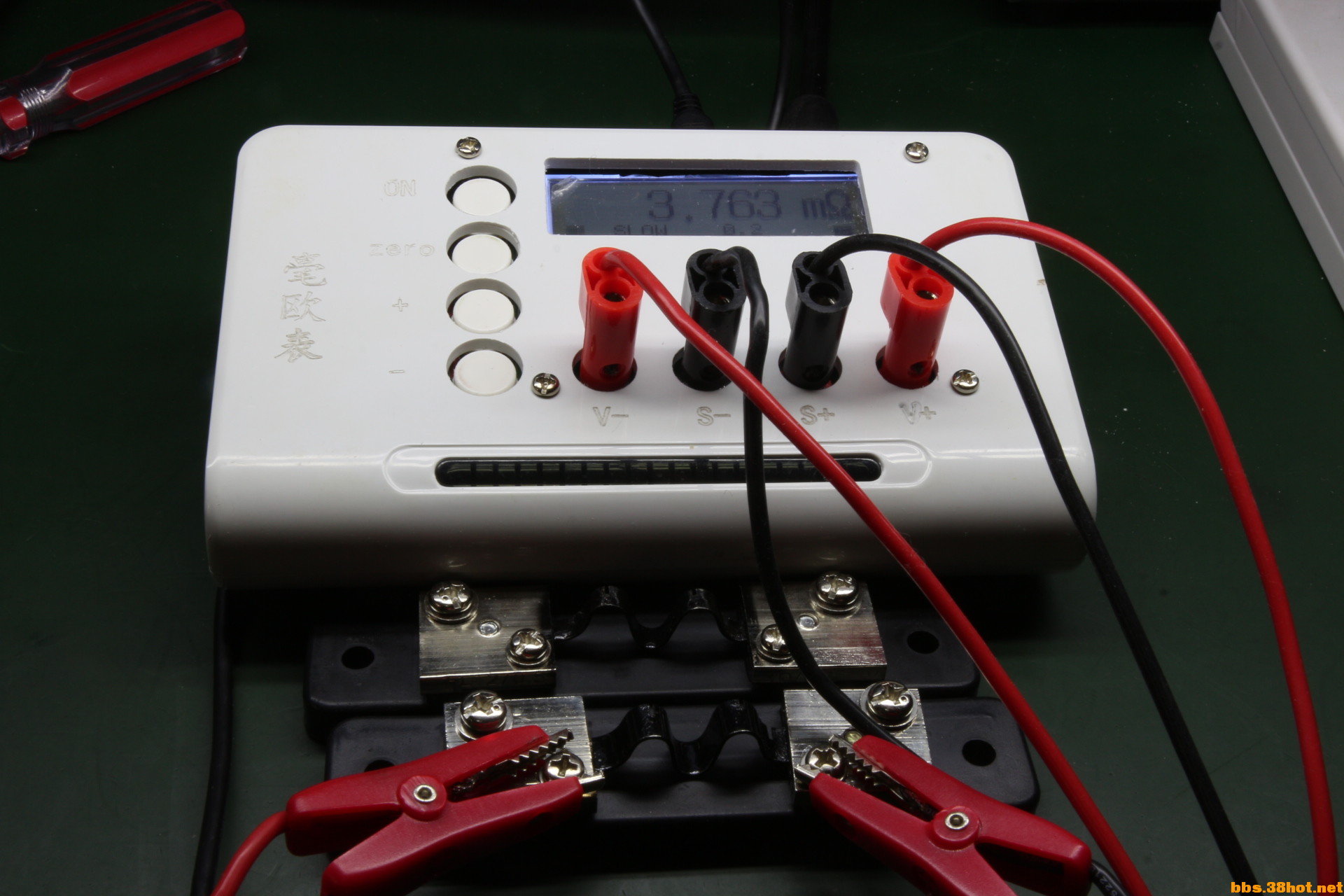

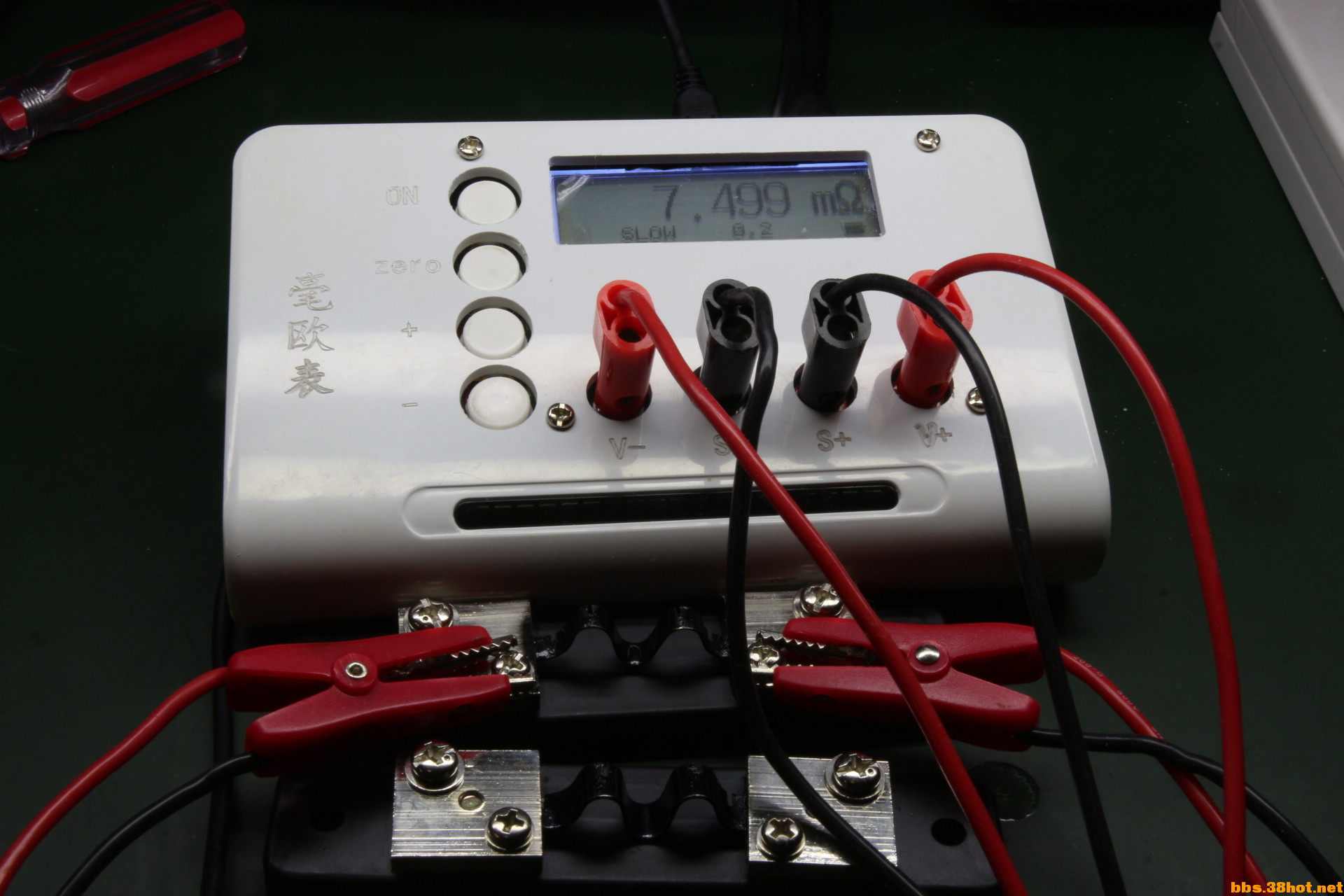

再展示一下强大的分辨力
这是一个大型电源系统用的铜排,通流能力是几百A的,宽23mm,厚3mm,最外面两个孔之间大概175mm
最外面测试为45微欧,铜在20度下电阻率为 0.0175 Ω · mm2/m,因此这一条大概是0.0175*175mm/23/3=44.4微欧
测试右边里面一个孔,40微欧
再左边里面一个孔,35微欧
虽然还是没有实现1微欧的示值变化,但是我尽力了

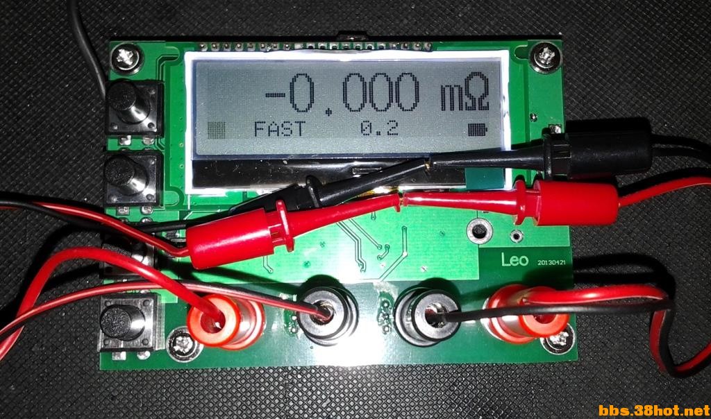

六、第二版
第二版主要改动:
1、兼容了4线和2线基准电阻,4线的可以用AE的和VPR221Z/VPR221,两线的可以用800mil长的或者S102塑料块
2、增加了USB串口,原来的USB只能充电
3、直接插4mm香蕉头

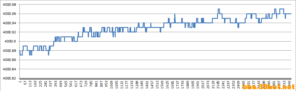

测试锂电池电压

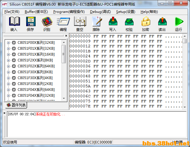

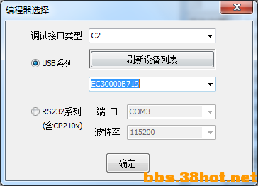

由于C8051F350不是很常见,为了大家方便/低成本的玩,顺便山寨了一个EC-x编程器
做了大幅精简,右边是已经精简过的了,后来发现还能精简成左边这样,我会再改一版,力求最小,只支持C2接口(新出的都不会使用又大又笨的JTAG)
我自己调试都是用这个,测试过F320/F340/F350都没有问题,仿真/编程/升级固件也都没有问题。
PS. F320/F340都是支持USB接口
