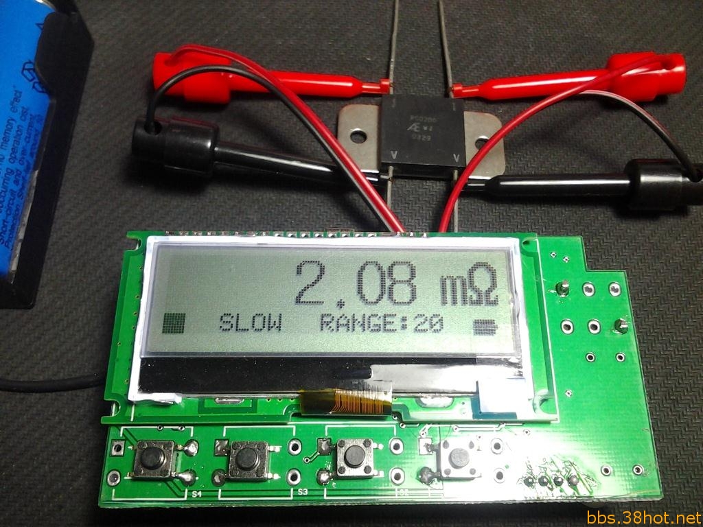

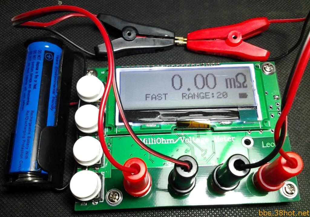

第二版的最终样子
特性汇总:
- 20Ohm和0.2Ohm两个档位,20Ohm档分辨力0.01mOhm,0.2Ohm档分辨力0.001mOhm,测试电流都约100mA
-(通过焊接不同的基准电阻,可以变成200Ohm和2Ohm两个档位,分辨力分别是0.1Ohm和0.01Ohm,测试电流约10mA)
- 支持面板校正。精度保守一点吧,0.1% Reading+40 LSB,后面有测试图
-Fast/Slow两档速度,Fast:10次/秒,Slow:1次/秒
- 数据从USB UART输出,波特率115200(目前只输出,不能从上位机控制)
- 默认5分钟自动关机,可以关闭该功能
- 使用一节锂电池供电,支持从USB充电
- 支持背光,可以关闭

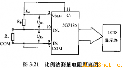

一、电阻的测量通常有电桥法,恒流法和比例法

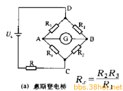

1、电桥法
当电桥平衡的时候(即A、B两点的电位差为0),Rx=R2*R3/R1

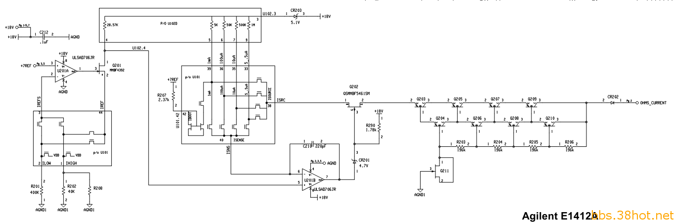

R=U/I,如果I恒定,测量电阻上的压降U,就可以算出R。这个方法是大部分台式万用表使用的方法,例如下图是Agilent E1412A里面的恒流源电路,测量电压就行了
3、比例法
这是手持万用表最常见的方法。R0作为基准电阻,用R0上的压降作为ADC的Vref,测量Rx上的压降Vin,即可算出Rx

电桥法需要3个精确的电阻,而且还有一个是可变的,这个DIY几乎无法实现。

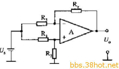

当然电桥也可以变形为有源电桥(下图仅仅是示意,这个有源电桥可不能测量微小的电阻),通过测量Uo算出Rx。不过还是需要3个精确电阻(至少比例精确)
恒流法的复杂性不用我罗嗦,看看Agilent E1412A的图就知道了(知道为什么我挑Agilent E1412A的图,因为这个表的“最简单”)。
恒流法需要的精密元件更多:电压基准,一堆的精密电阻,比较好的模拟开关、FET、运放……
而且要测量微小的电阻,测试电流不可能小,要分辨到1uOhm,至少要100mA的测试电流。除非你有Agilent 34420A那么低的噪声,才有可能用10mA分辨到0.1uOhm
因此,这些方法都排除之后,剩下了最简单的比例法。比例法只有一个精确元件——基准电阻,其他的就靠ADC了。那好办,24bit的ADC也不贵,选个带24bit的MCU,最便宜的是C8051F350,还内置PGA,放大倍数最大到128~~

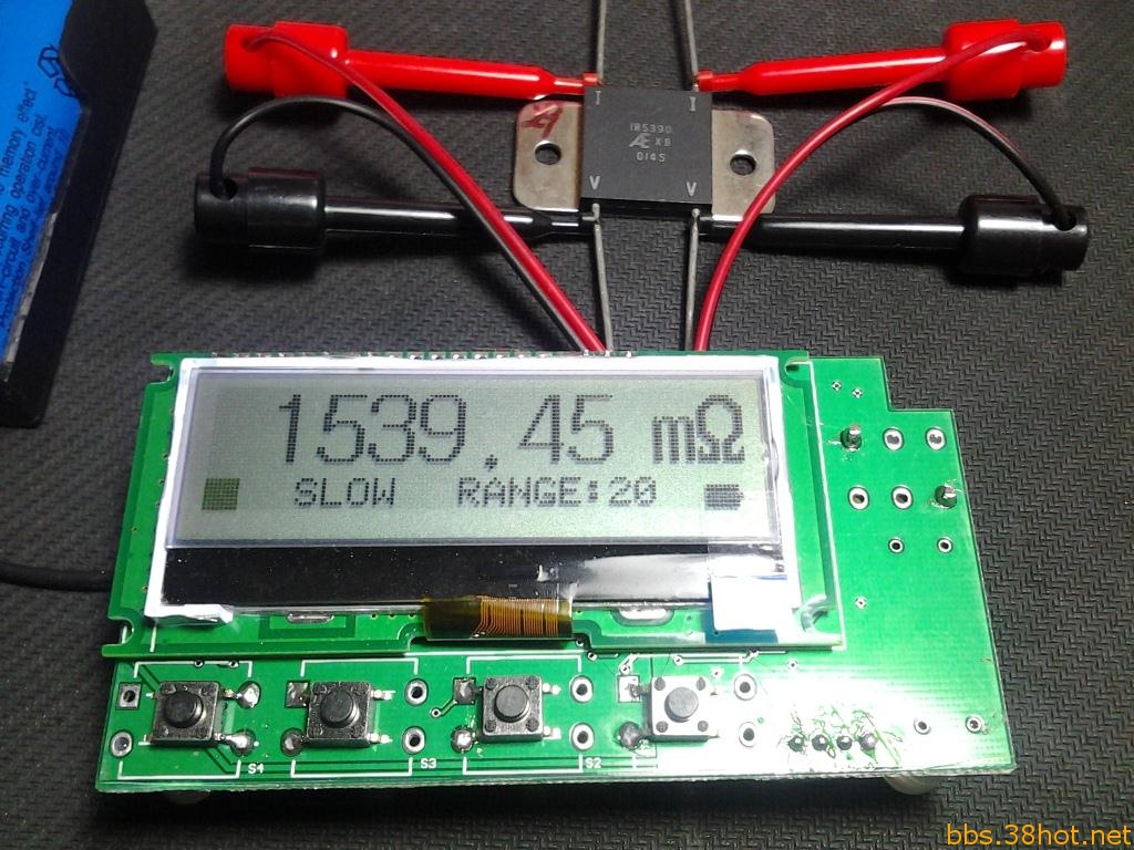

比例法唯一的一个精密元件就是基准电阻,这个东东90%的精度是由它决定的(ADC/PGA的offset等误差理论上是可以校正的,PGA增益温漂大概是0.5ppm/度),而这个电阻还是有功率的(100mA^2*30欧姆=0.3W),基准电阻的自发热比较明显,我用2W的电阻都会觉得有一点温度。我开始用的是一个2W的金属膜电阻,冷态开机到热稳定,测量值会下降几十微欧(想想为什么是下降?)。因此电阻的温度系数是(短稳)精度的最大敌人。
找了一大圈,发现VHP-4/VPR221Z/VPR221不错,不过价格更加“不错”,最后碰到了它——AE的4线电阻,因此我的第一版用的就是AE这个26欧或者28欧作为基准电阻

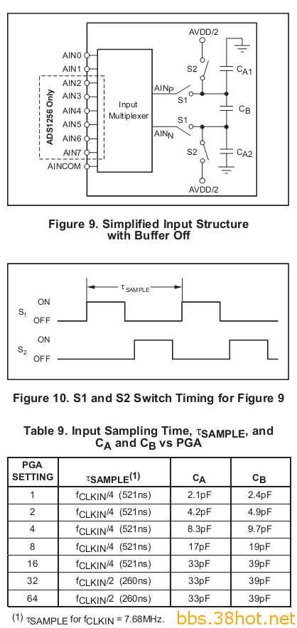

2)AD的输入阻抗
C8051F350没有说它的Ain的具体结构,我只能猜测,如有不对,敬请指教
F350的输入有两种情况,一种是有buffer的,一种是无buffer
有buffer时,用输入电流Input Bias Current 表示,而且单位是nA,基本上可以判定是类似双极型运放的输入,而且由于输入电流是+/-的,可能使用了某种内部偏置电流消除电路,大家熟悉的OP07和OP27系列就是如此。DS里没有提到“输入失调电流Input Offset Current ”,是相当不合格的。如果使用了内部偏置电流消除电路,失调电流的幅度与偏置电流相同(请参考OP07的DS)。如果没有偏置电流补偿,则失调电流一般比偏置电流至少低一个量级。
没有buffer时,用输入阻抗表示,因此猜测使用的是开关电容的方式(这是其他类似ADC的输入结构)。DS也仅仅给出PGA=1的时候,输入阻抗为7M,因为Fsample=2. 4576MHz/128,就可以算出C=7.44pF。由于这个输入阻抗仅仅有采样频率和采样电容有关,和输入电压无关,基本上是不变(温度还是有影响的)。从下面这个ADC的情况可以发现不同PGA放大倍数下的输入阻抗和PGA成反比,不知道F350是否有这样的关系,如果有,在PGA=128时的输入阻抗可能等于7M/128=55K
20欧档的时候,输入阻抗是7M,比30欧的基准电阻大了233K倍,几个ppm的影响,完全可以忽略了
0.2欧姆档的时候,由于输入阻抗可能等于7M/128=55K,因此,我担心这个输入阻抗会影响精度,加了一个小电阻在Rx下面,垫高Ain-的电压,满足buffer的输入要求(PGA=128时要求大于0.25V)
实测这个输入阻抗对200毫欧档几乎没有影响,用了内置的buffer好像噪声还大一些,因此在主要的软件版本中没有用buffer,R12是一个磁珠。加上我以后考虑省去磁保持继电器,不做K级量程,这个输入阻抗我就忽略了。

五、第一版的测试
数据汇总表格
在测试一下读数的稳定性
在200毫欧档位、Fast模式(10次/秒),通过超级终端捕获从上电到自动关机的2969个数据
除了刚开始从141.047一直下降到141.044外,绝大部分时间都是在141.043到141.045之间,最后跳了一个141.046(第2960个)
再展示一下强大的分辨力

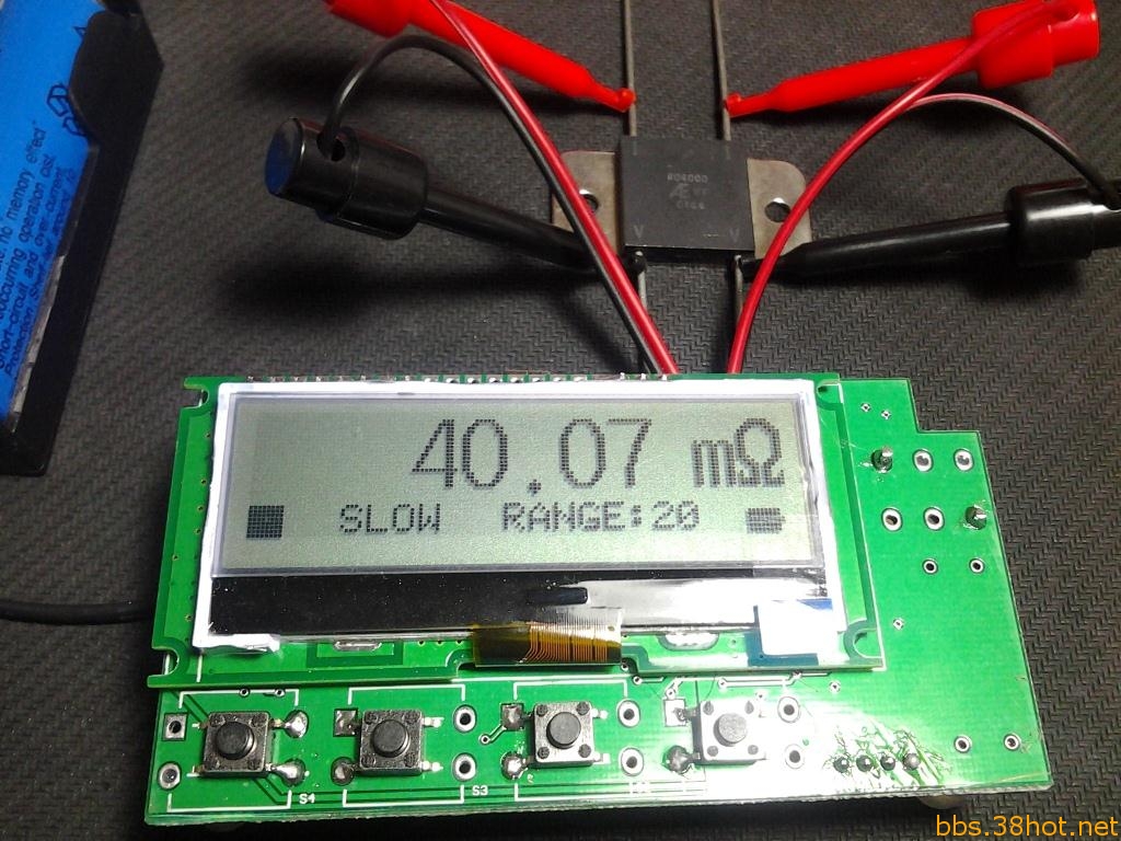

这是一个大型电源系统用的铜排,通流能力是几百A的,宽23mm,厚3mm,最外面两个孔之间大概175mm
最外面测试为45微欧,铜在20度下电阻率为 0.0175 Ω · mm2/m,因此这一条大概是0.0175*175mm/23/3=44.4微欧
测试右边里面一个孔,40微欧
再左边里面一个孔,35微欧
虽然还是没有实现1微欧的示值变化,但是我尽力了

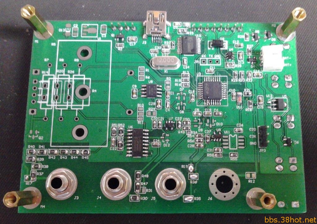

六、第二版
第二版主要改动:
1、兼容了4线和2线基准电阻,4线的可以用AE的和VPR221Z/VPR221,两线的可以用800mil长的或者S102塑料块
2、增加了USB串口,原来的USB只能充电
3、直接插4mm香蕉头
背面图

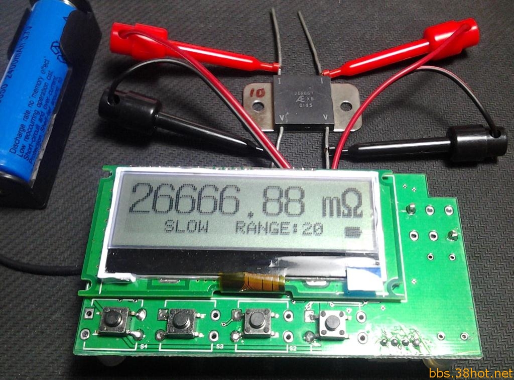

同时,通过选焊兼容了一个电压表,如前所述,F350的线性不行,出六位半太勉强了,目标五位半吧。就是玩一下
背面选焊成这样就是电压表了
测试锂电池电压
上原理图

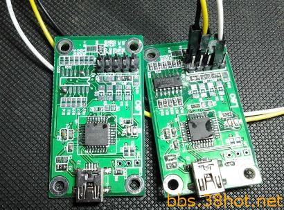

由于C8051F350不是很常见,为了大家方便/低成本的玩,顺便山寨了一个EC-x编程器
做了大幅精简,右边是已经精简过的了,后来发现还能精简成左边这样,我会再改一版,力求最小,只支持C2接口(新出的都不会使用又大又笨的JTAG)
我自己调试都是用这个,测试过F320/F340/F350都没有问题,仿真/编程/升级固件也都没有问题。
PS. F320/F340都是支持USB接口
