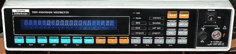

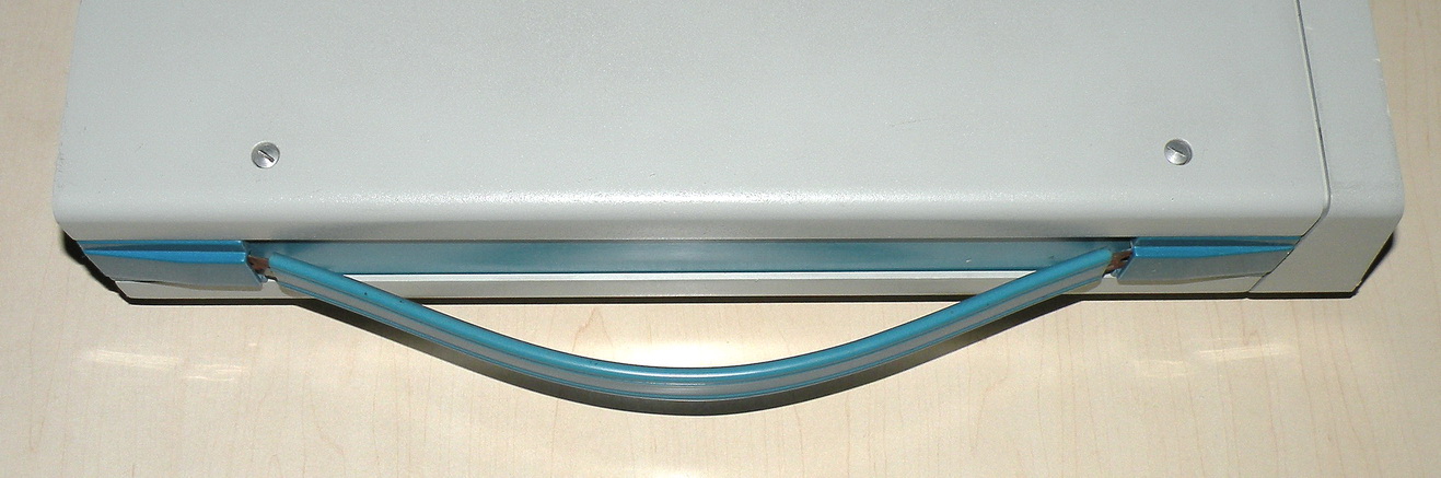

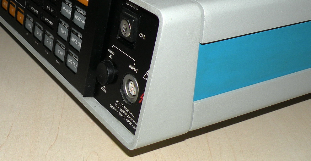

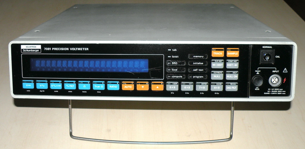

我相信,不管是男人还是女人,都会对造型完美,色彩搭配合理,让人眼前一亮的东西,过目而不忘。那么舒力强-7081-就属于这一类,起码我是这样给他下的的定论。
浅灰白色的外壳,配以天蓝色的腰线。主色调为黑色的面板,给人一种时尚的感觉。机身的纵向处理成圆角,前面板略有斜度,配有4种颜色的薄膜开关,用以区分不同的功能,开关同样处理成圆角,面板上没有传统接线柱的凸起,而用一个5芯插座代替,其设计目的是为了更好的减少低热电势,冷蓝色VFD显示屏,会在枯燥繁杂环境中给人一分宁静,整个面板设计简洁大方,完全没有那种工业产品的传统造型,却明显带有一种后工业时代产品的气息,我想当初这块表的造型设计,一定是一群年轻人,从它的出现到今天已有近26年历史了,可用现代的眼光看上去,它仍然光鲜时尚。

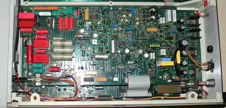

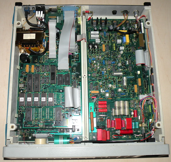

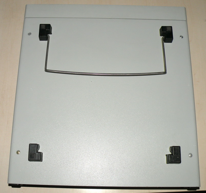

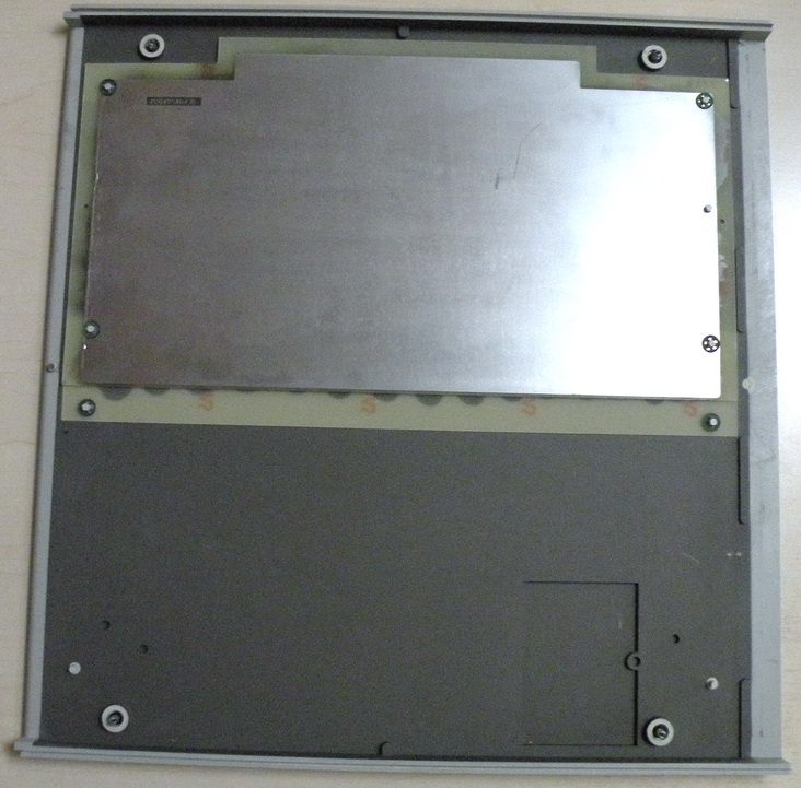

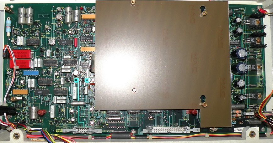

一般买了二手表,回来的第一件事,要洗脸,搞卫生,可这块7081原本就很干净,根本就不用洗脸,第二件事,打开机壳检查,上下共8颗螺丝,这个表的螺丝和一般的螺丝不同,设计的很巧妙,用一字改锥转90度就OK,非常方便,上下盖板内部喷涂有黑灰色的涂层,而且通过机身上一块弹簧铜片与其连接,这是类似金属壳的屏蔽层,在上盖板内又增加了一块铝板,其位置在模拟板的上方,同样也是通过一弹簧铜片与其连接,这样的目的是把模拟板更好的屏蔽。

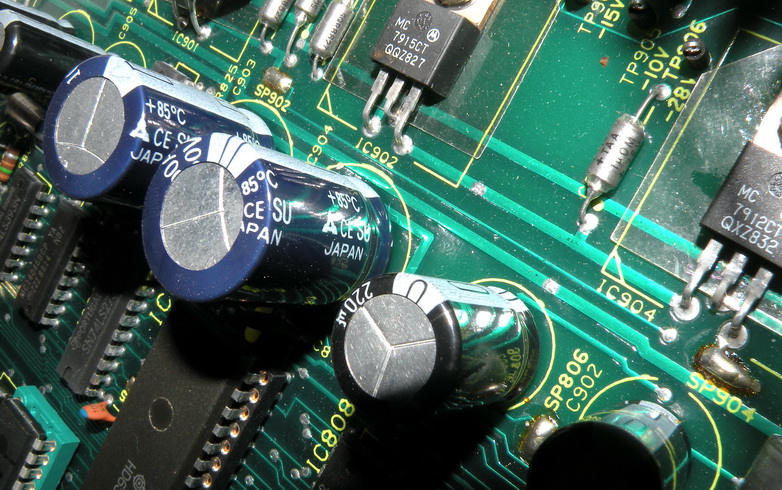

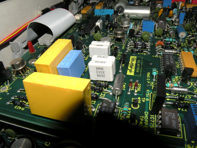

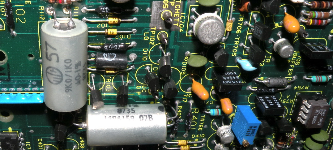

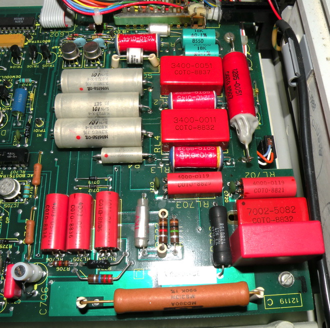

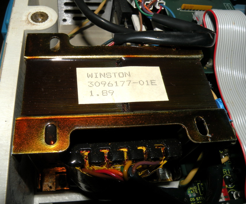

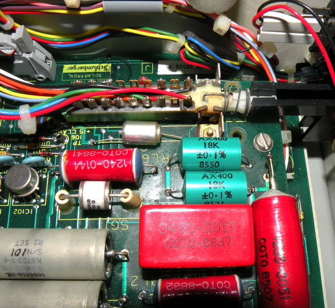

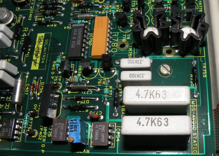

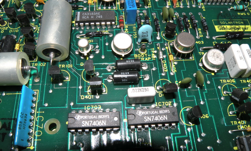

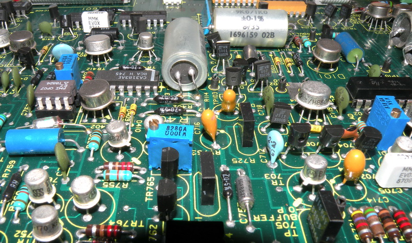

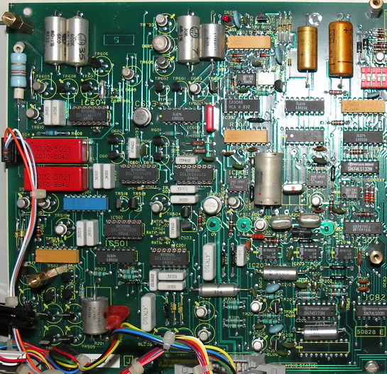

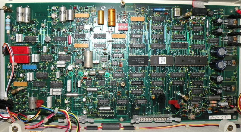

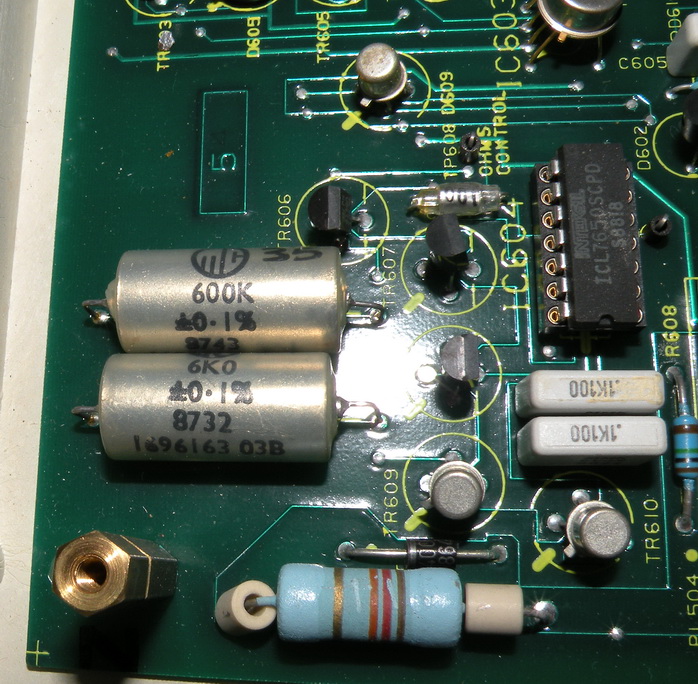

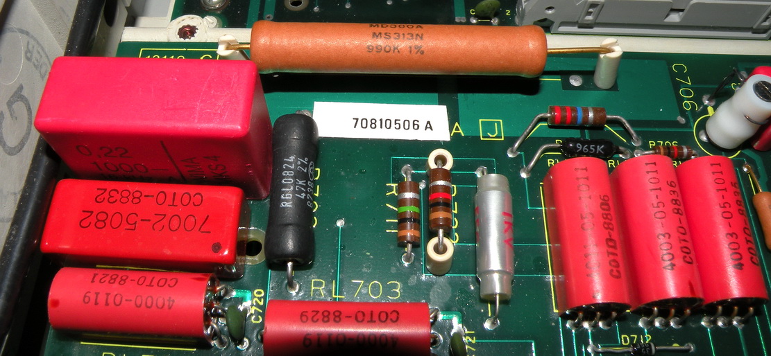

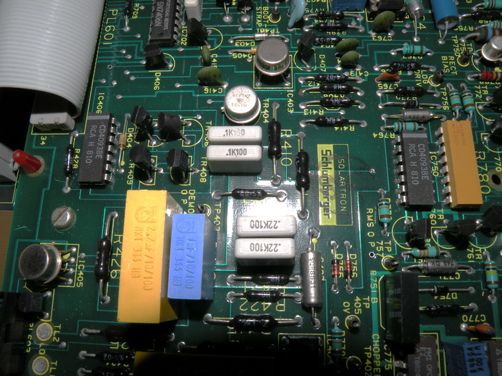

打开上盖,左面是数字板,分上下2层,左后是电源和GPIB部分,右面是模拟板,分上下2层,马上看到醒目的红色密封继电器,浅灰色的塑封块电阻,MC的绿壳和盼望已久的金封线绕电阻,甚至还出现了MC的金封线绕孪生电阻,看着这些十足的用料,对于玩基准人来说,是何等的过瘾。
 楼主| 发表于 2009-5-21 04:42:21 | 显示全部楼层
这些电阻中有塑封块电阻30个  MC绿壳2个  MC金封7个  MC孪生金封4个  VS孪生箔电阻3个,我都数晕了,还可能有漏网的,看着这些猛料,心中大喜。
玩基准的人都知道,要好的稳定的电阻,才会出稳定的电压,有了稳定的电压才会有稳定的测量结果,我想有了这些好作料,定会炒出好味道。
 楼主| 发表于 2009-5-21 04:42:37 | 显示全部楼层

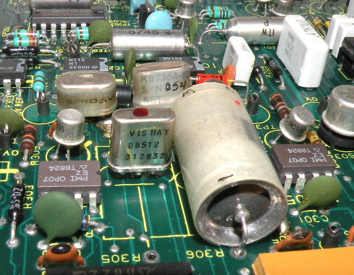

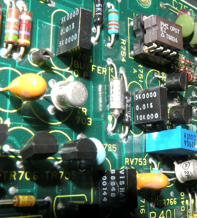

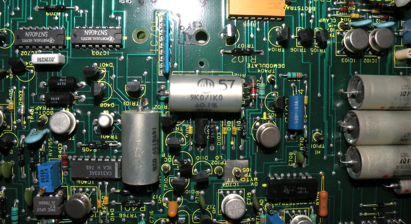

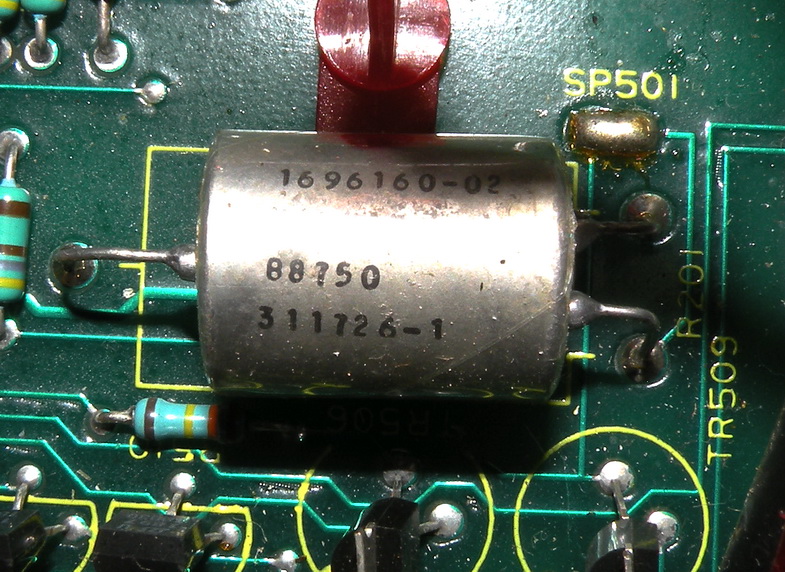

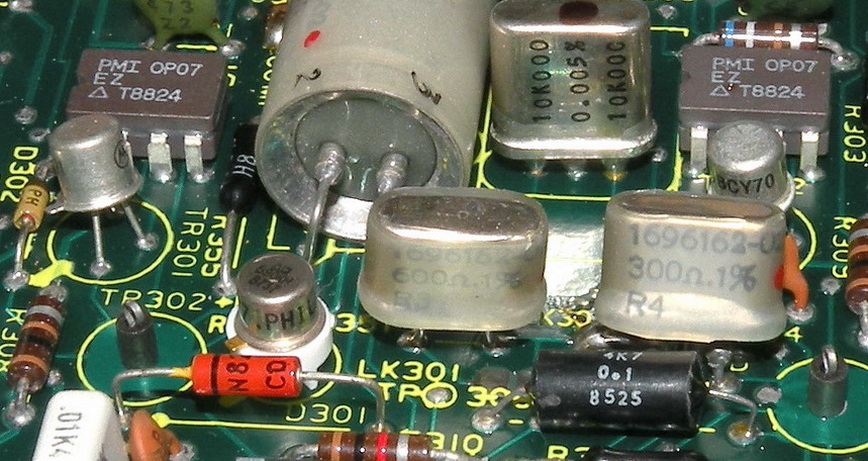

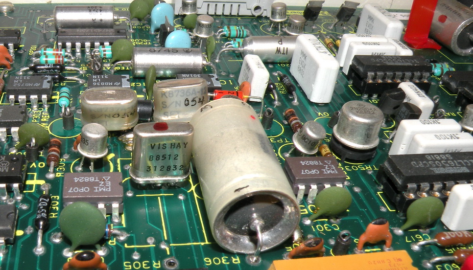

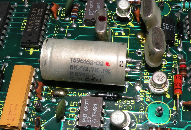

找了半天,终于找到了基准 IN829 ,伴随在它旁边的是 VS 孪生金封10K,孪生金封线绕 6K  12.7K,和另2个金封电阻,这等强大的整容,在我见过的表中,绝无仅有。

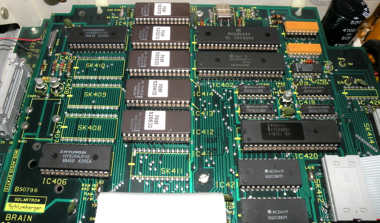

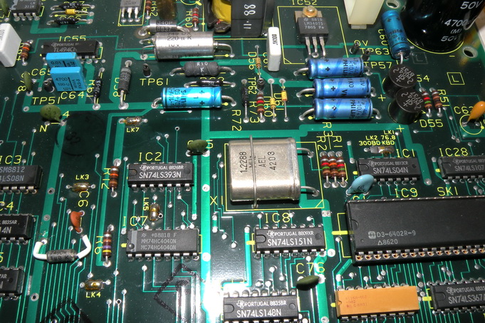

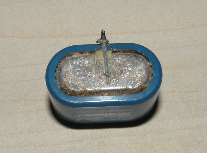

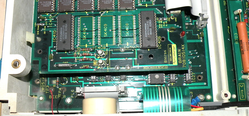

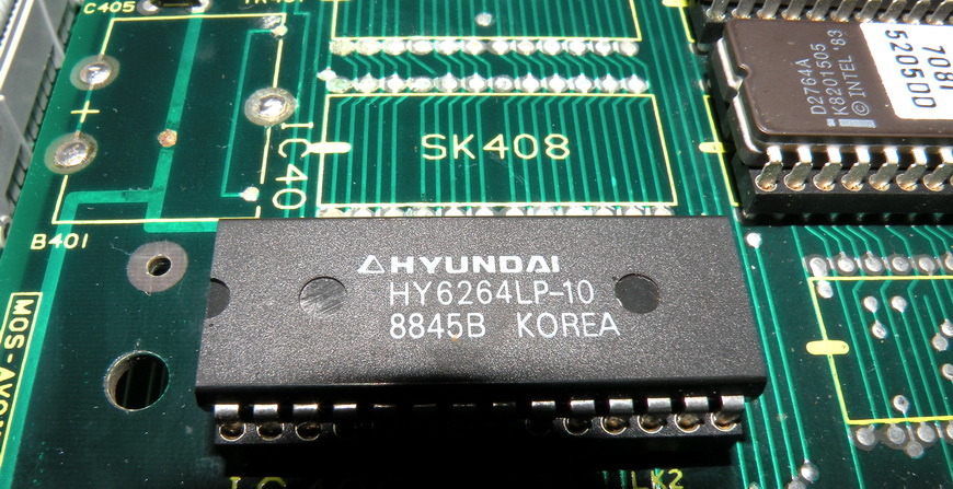

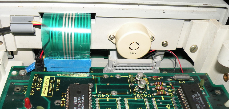

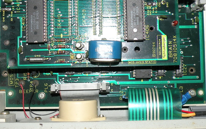

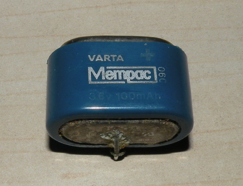

说了半天模拟板,差点忘了数字板,同样上下分了2层,80年代初原本设计了5块存储器的位置,到了80年代末,存储器容量加大,只用了2块,所以空出3块位置,可正好就在这3块空位前面就是一块用于测量数据存储的电池,已经漏液,会不会校正数据丢失,我晕倒,马上请教THY,他说7081是第一款使用不用电池保持校正数据RAM的表,这下一块石头落地,那电池是存储测量数据用的,所以没关系。就这样拆除那坏电池,同时用无水酒精把板子擦洗干净,准备通电开机。

补充,看到内部图片了,用料十足啊。
就像世界上第一个摩天大楼(帝国大厦)一样,没有前人参考,因此就使劲加余量。

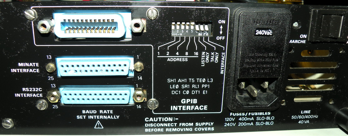

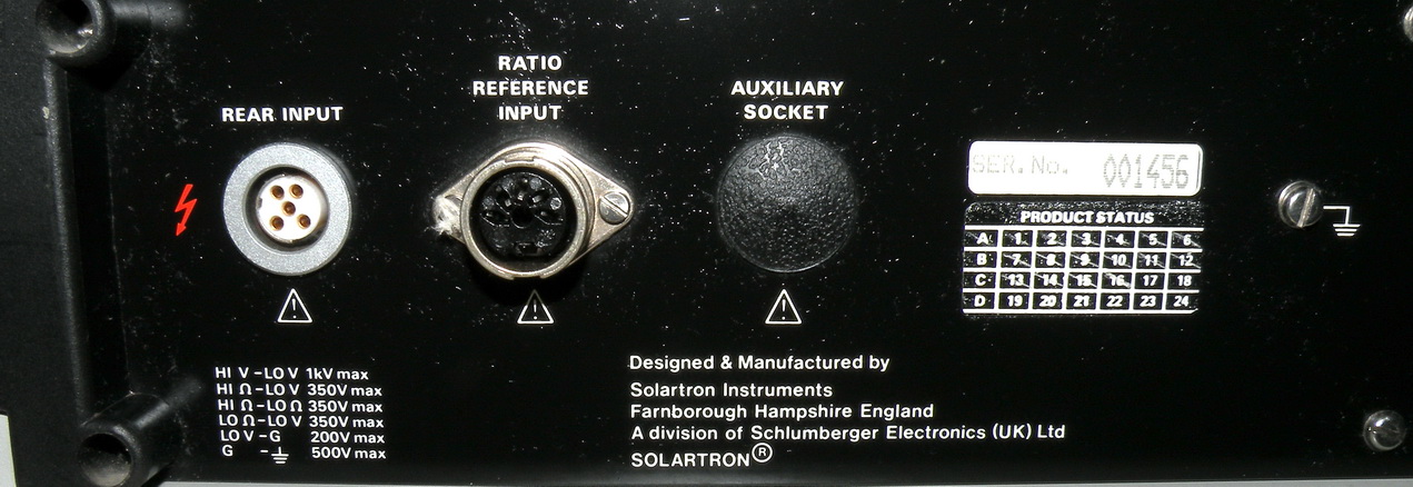

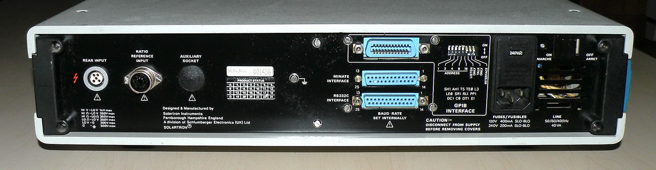

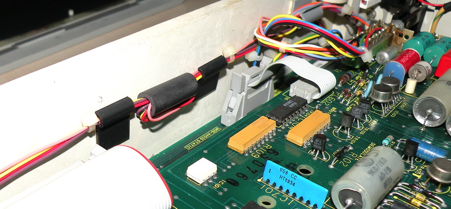

面板的薄膜开关有LED作指示,同时伴有蜂鸣器的声音,机身前后有各有一个测量输入接口,通过前面板的一个开关切换,非常方便,机芯内可看到输入连接线套有2个磁环,用以减少干扰,后面有GPIB接口,7081本身自己可记录保存1500个测量数据,并且还有很多其他功能,不过现在还没搞明白。

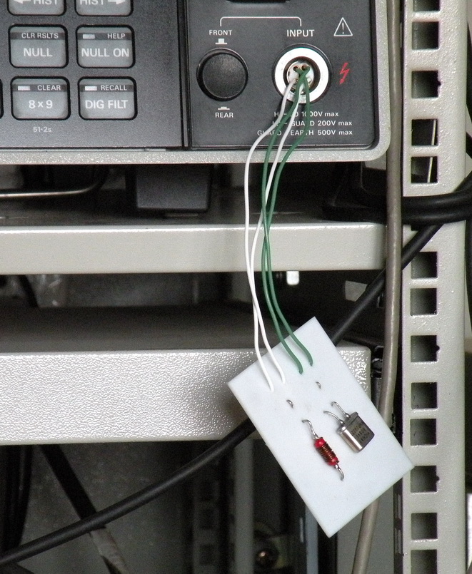

由于没有找到原装测试线,无从下手,后来就直接把线头插进插座,随然不合规矩,可这毕竟可以开始试机了。

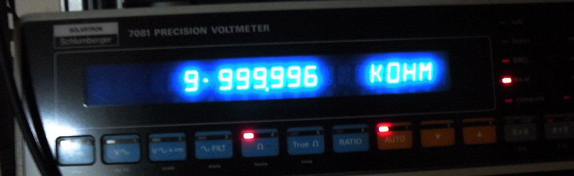

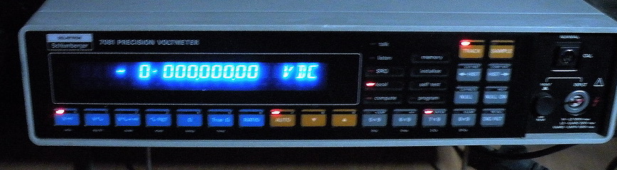

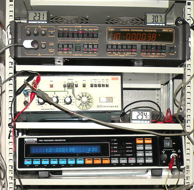

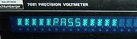

基本检查完毕,准备开机,请教THY注意事项,如此这般。。1.。。2.。。3。。开机,自检一次通过,OK,基本上大功告成。。。。。。。不对,基本才一半,接下来开始煲机,8个小时后做短路清零,此时家里的环境温度为23度,机柜内环境温度在26度,短路清零最后基本上在0.5UV左右,应该不错了,随后是测量电压,用2071的10V同时开着1081作比对,经过几天来的测量,7081与1081的比对结果差了接近13ppm,此值刚好超出7081所给出10V的年11ppm + 0.1 的指标(况且此台7081绝对不止一年以上没有校准过了),电阻用老大标定过的 202Z-10K(标定值9.999999K,不确定度1.5ppm)电阻测量结果,差了不到1ppm,此时心中大喜。
再补一张电压测试图,今天温度有点高,这些天测试下来,我发现7081有点意思,在23度正负3度时,数值基本不会变化,正负5度时,最多变化1。5ppm,而且是表现呈负温度系数,也就是温度低,数值大,温度高数值小,不知我这样理解对不对。这些天北京温度很高,白天在35度左右,晚间也凉快不了多少,为了测量低于23度的表现,在晚间把门窗都关上,开空调想把室温降到18度左右,可是不行最多降到20度就不下去了,正好外面下雨,到夜里3点多雨过天晴,刮起大风,正好雨后温度很低,我打开门窗,我穿起厚衣服在观察温度的变化,到了17度时关窗,关门,继续等温度稳定后开始记录,几天来就这样测量了从18度--30度的数值,而且在连续开机96小时后关机,现在每天开机连续记录了7081的表现,感觉重复性不错,当然我这样的测试很不准确,仅供参考而已。
7081标称在5位半时采样时间为 0.1 秒,6位半时为 0.4 秒,7位半时为 3.2 秒,8位半时为 51.2 秒,由于采样时间比较长,再加上本身电阻用料的扎实,所以跳大神的感觉没有了。
