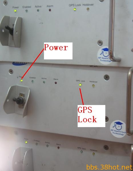

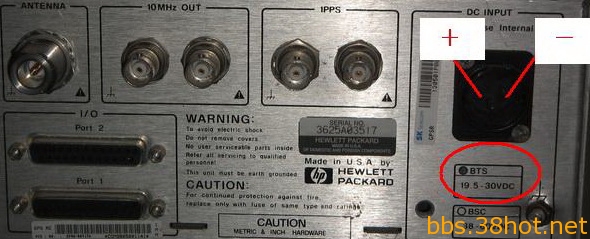

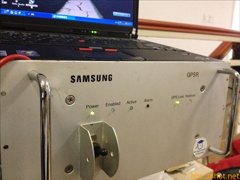

机器面板如下:开机前面面板灯从左到右会依次点亮后熄灭,完成自检后只有最左边的电源指示灯绿色长亮即正常。。如告Alarm红灯亮则表示机器有故障。

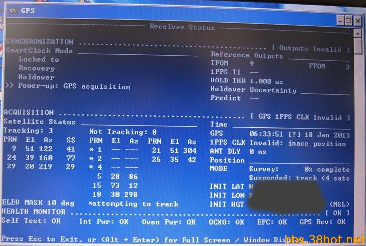

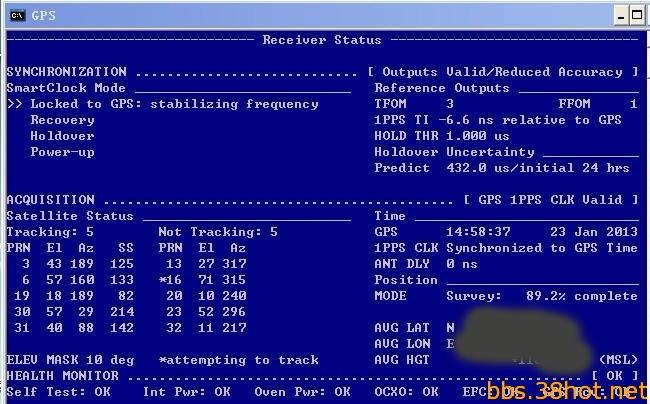

本机不能使用Z3801A使用的SATSTSAT软件,否则会提醒要求升级而不能工作。可以从这个网站下载GPS.EXE。则免除232接口设置。自动完成测试和通讯。软件会显示卫星接收和自检状态等,见下图(好像4个以上卫星才能锁定GPS):

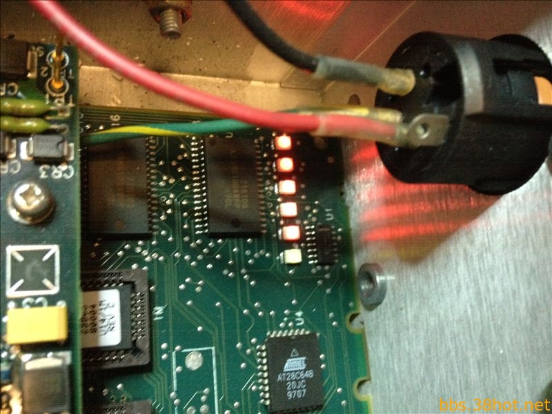

机器启动时5个红灯亮里面的绿灯亮是正常的,大约几秒钟自检完成,只有里面的绿灯闪烁,说明机器是正常。如果所有灯常亮或者面板指示灯闪烁是电压不足或电流不足造成。改用19-30V 3A以上DC输入即可

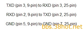

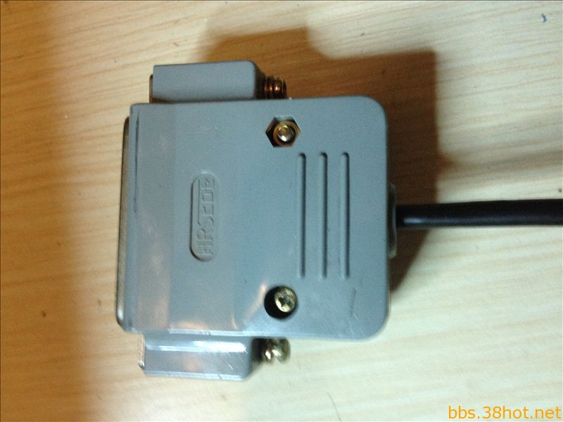

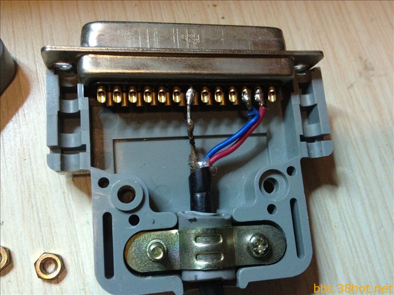

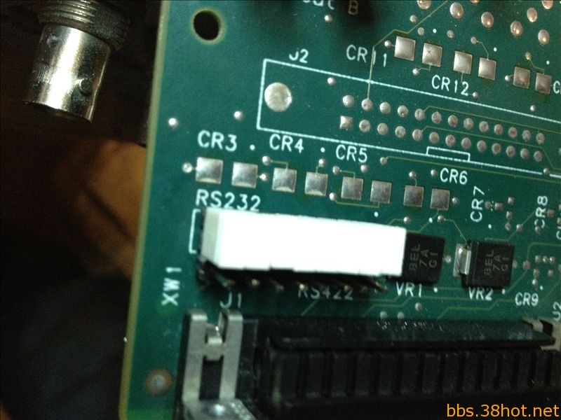

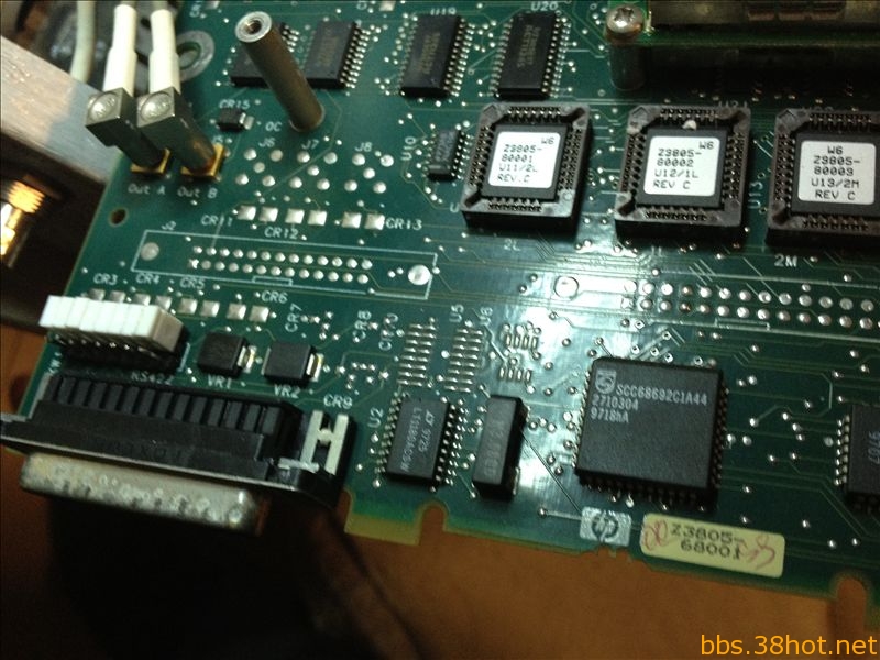

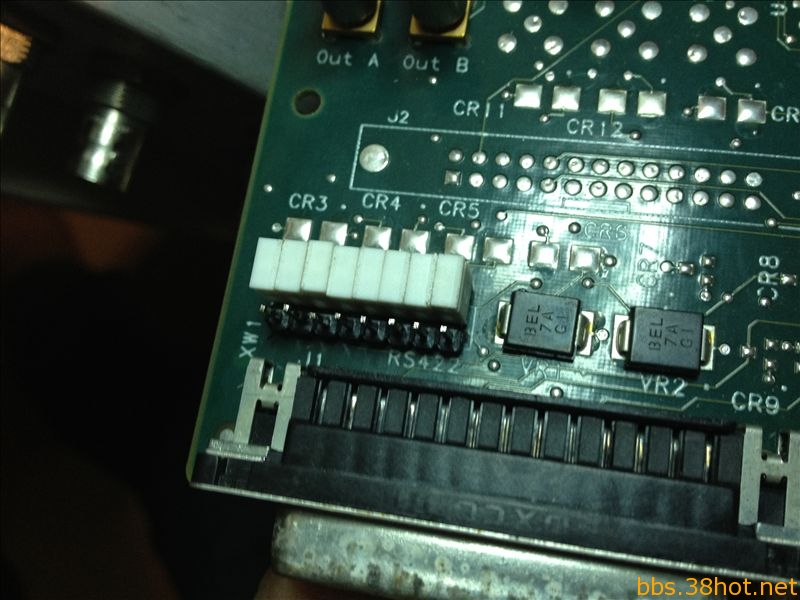

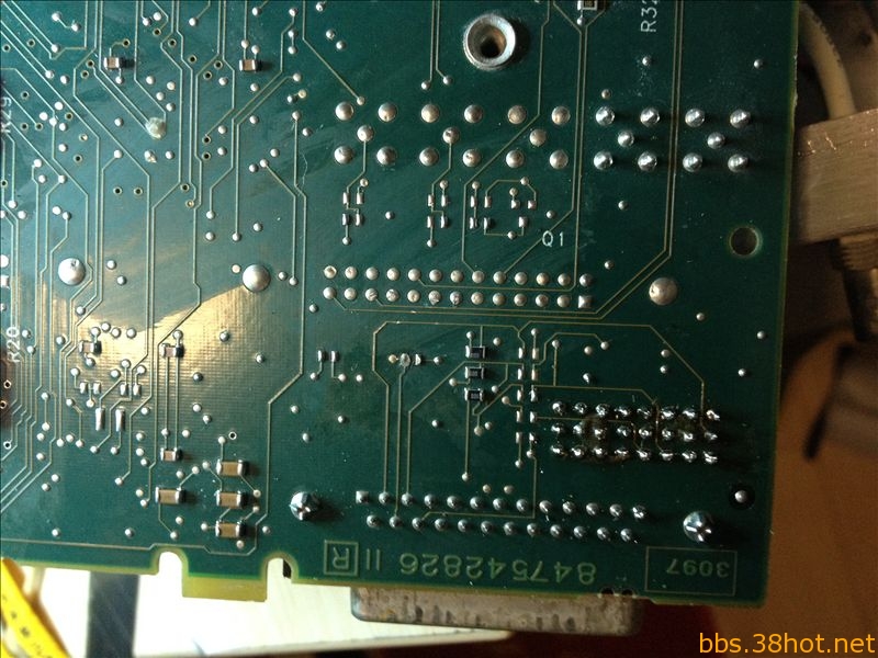

这人是我按照国外网站成功改制的422转232:http://www.ad6a.com/Z3801A.html
按发现3801的SATstat软件并不适合3805用。改用GPS.EXE自动搜索端口直接使用,并且Z3805A的232接口超级终端的设置是:9600  8 无 1  无,或者用GPS.EXE自动登录不用设置。这点与Z3801A不太一样.
Baud Rate = 9600
Data Bits = 1
Stop Bits = 1
Parity = None
COM Port = {1|2|3|4}
Flow Control = None

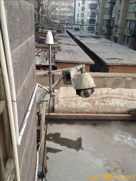

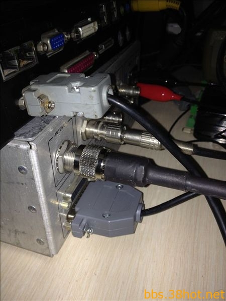

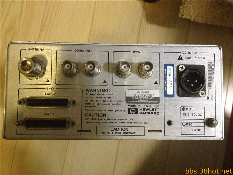

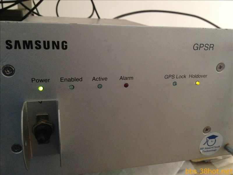

在网上淘了二手的美国朗讯的26DB蘑菇头和进口物理发泡50-5低损耗馈线及高品质N公头。买回来装上,机器找到4可卫星,机器即可GPS锁定。GPSLOCK灯亮了。驯服成功
拔掉GPS天线GPS10MHZ保持到最后状态

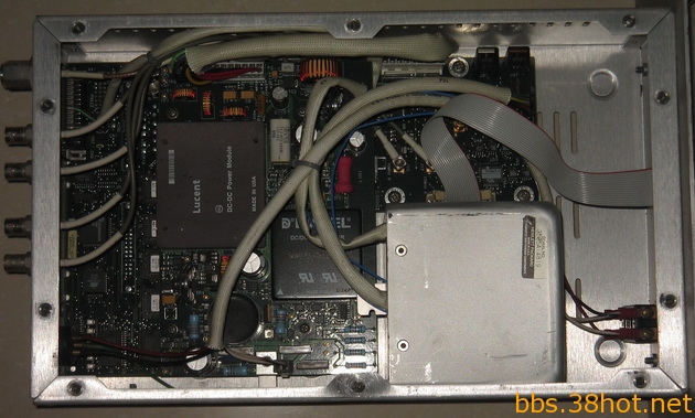

                               8、Z3801A/Z3805A 10811电路原理图: Z3801A-10811A.pdf (229 KB, 下载次数: 293)
