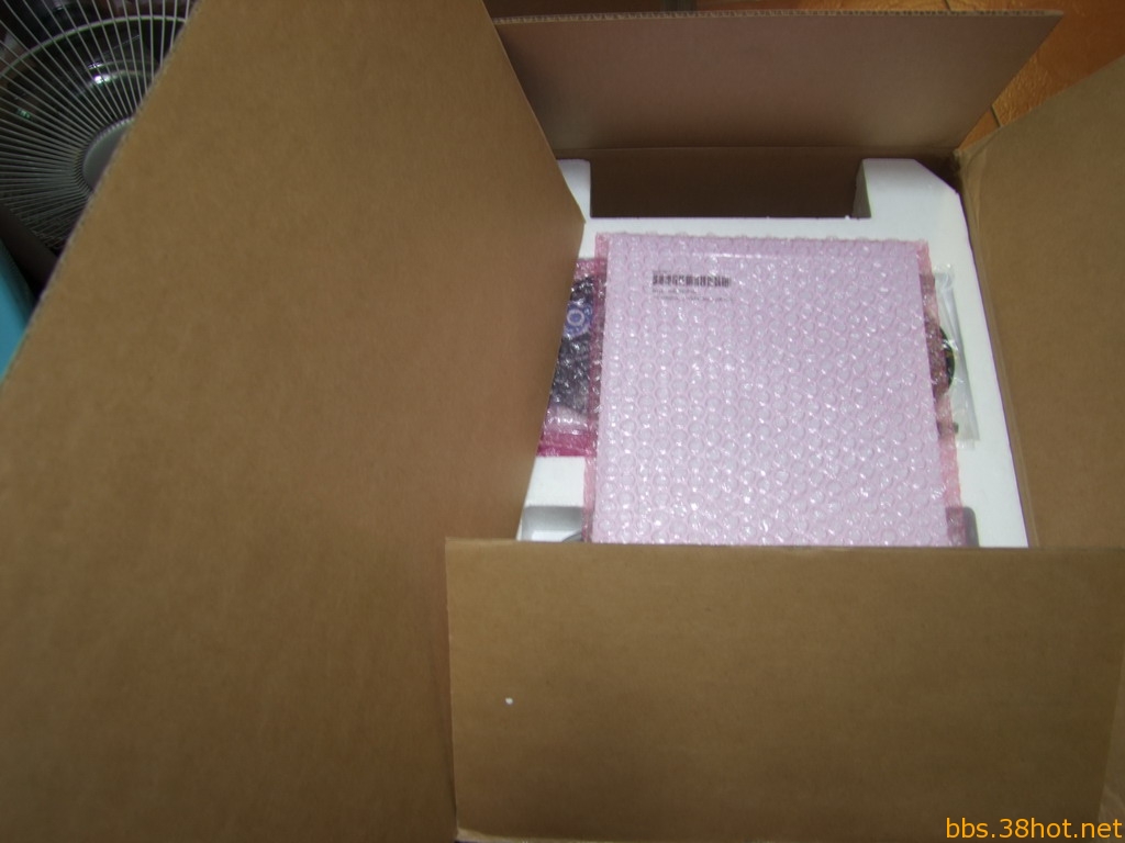

想用6位半了,以前曾徘徊过二手和全新的34401A,不过感觉这表太长了,于是最后下定了决心,上34410A吧!今日,和一级代理商谈好,直接就去提货了,其它话不多少,直接上图才是王道~~~~~~~
本人是论坛新人,请尊重我的劳动果实,顶一贴吧!

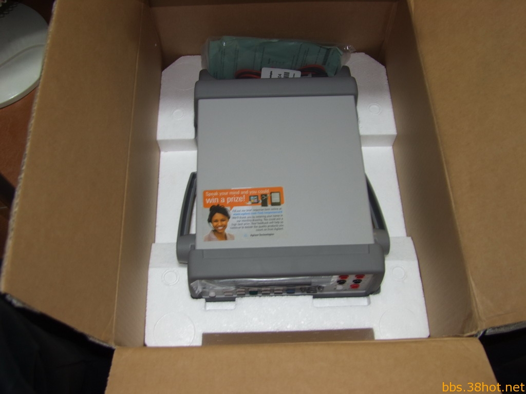

上面显示是2012年8月的机子,9月20日送至一级代理商手上,查了官网,信息符合。
开箱第一张有个纸挡板,一些纸质文档

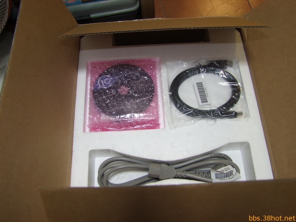

电源线,USB线,两张光盘
移开上层泡沫塑料,露出机器和表笔~~~~~,相机手逮着,照的有点花

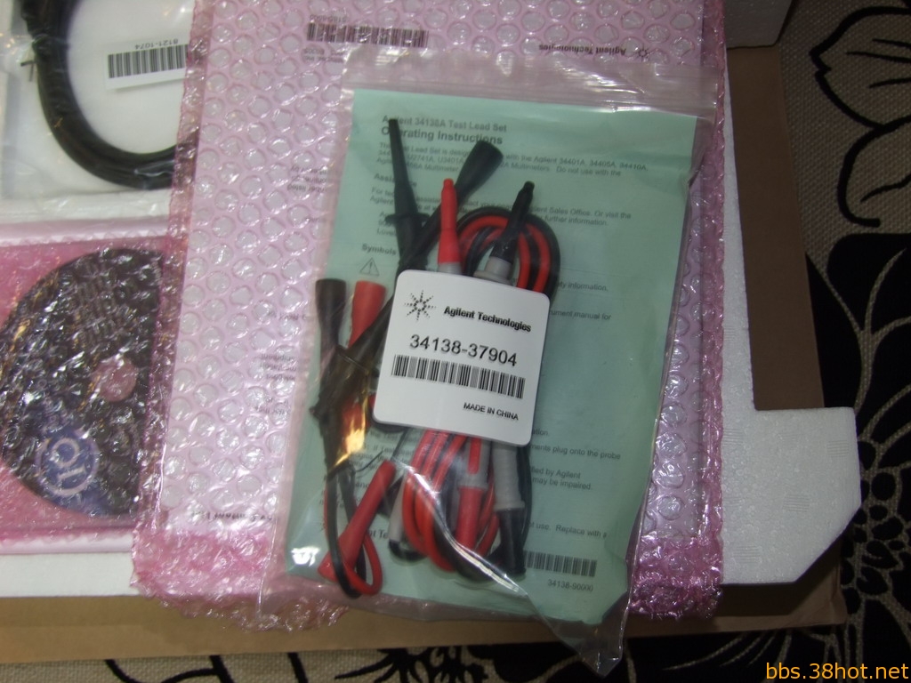

表笔一副,这个表笔东西比较多,袋子是自封骨袋,但是上面封口还被热封了,所以说不剪开拿不出来

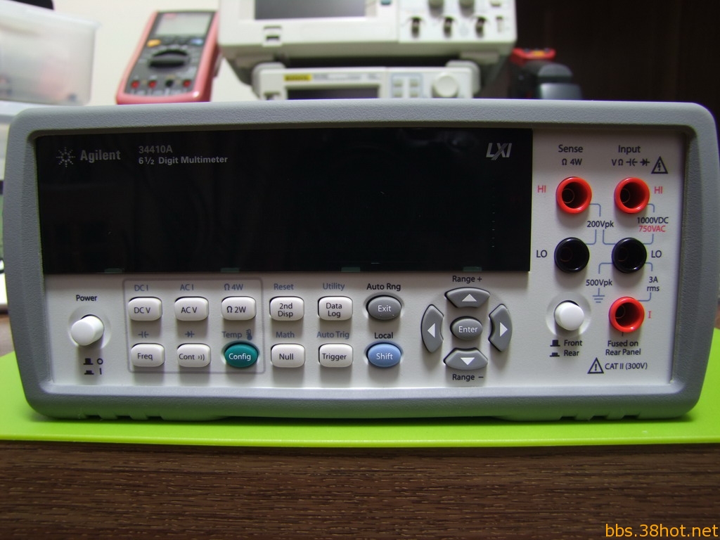

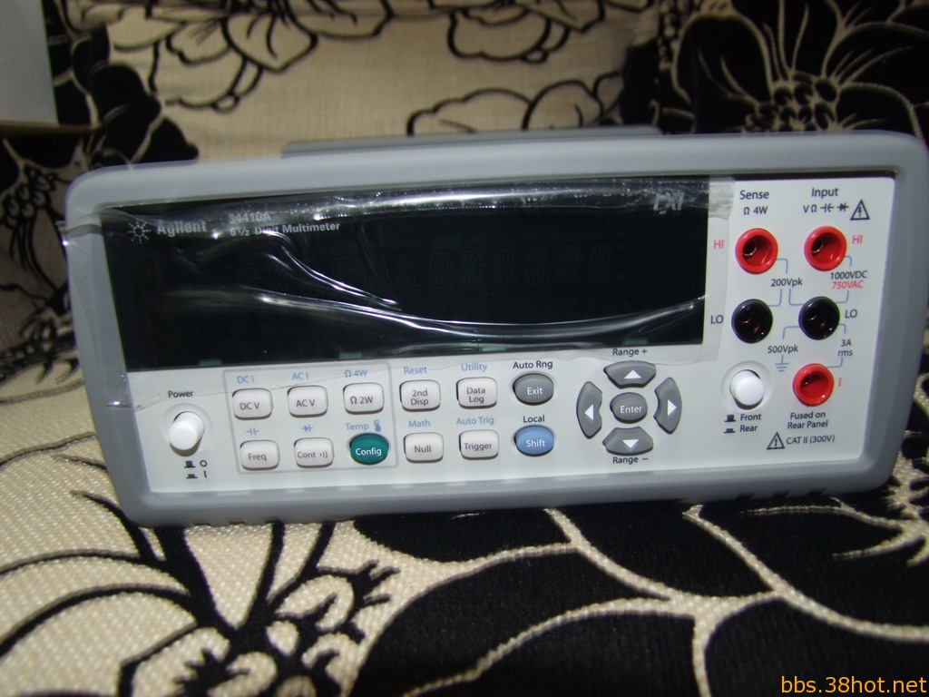

在沙发上拍个前面的特写,有膜,被我扯了一下,想复原那就不可能了,米国高科技~~~~~~~索性扯了
请到桌子上来,扯掉膜,给个面部特写

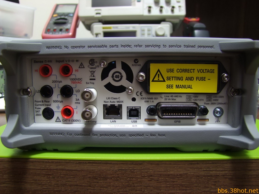

转个身,屁股也照一个,编号在LAN口下部粘着,相片处理了一下,盖了编号后面的数

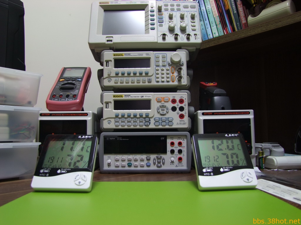

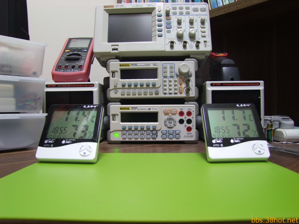

我的仪器,全是国产货,优利德的UT70D 、UT301A 普源的DM3058E、DG1022、DS1102E 安泰信的两个APS3005S电源,两个温湿度计
今天他们要迎来一位老外,身价比他们加起来都贵~~~~~~国产当振兴啊~~~~~
34410A放在最下面,压轴~~~~~~~~我在想,如果我以后再买个频谱仪,我怎么放啊,越重越高

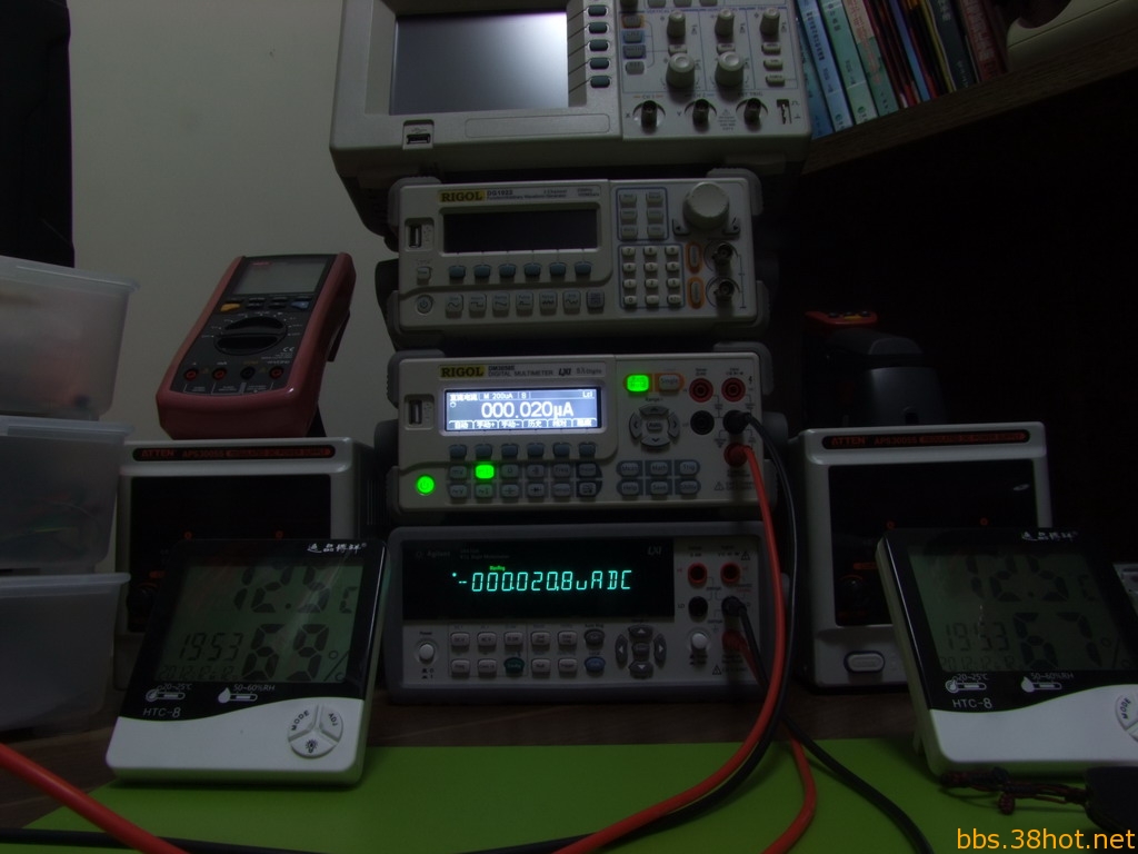

热机开始,用自制的表笔将两个万用表的电流档串联形成通路,对比着测一测热电势所产生的电流,20nA
操作上给人的感觉,普源的人机界面比AG的好用

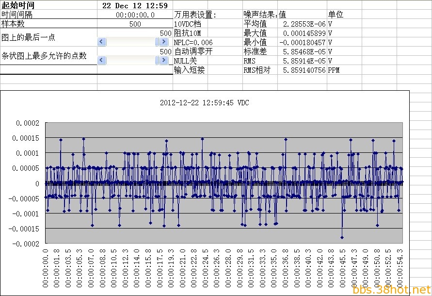

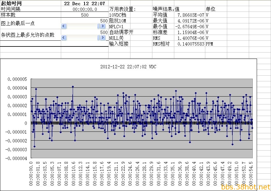

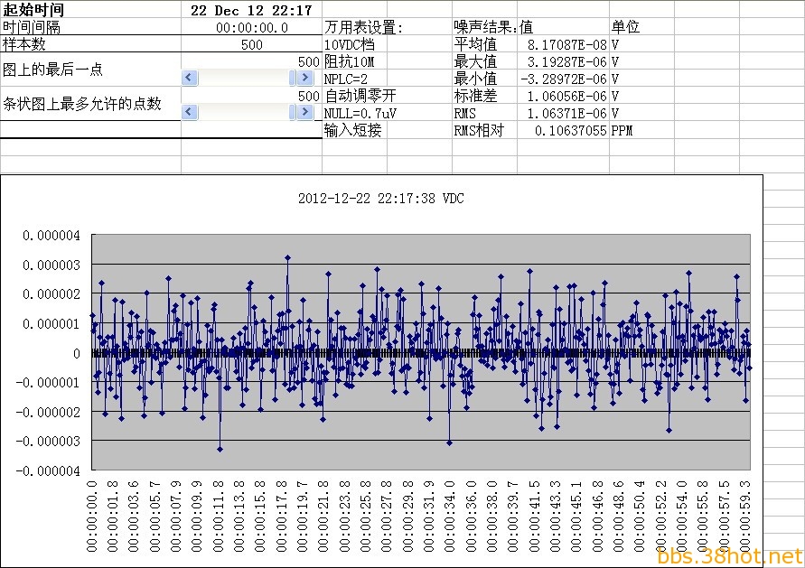

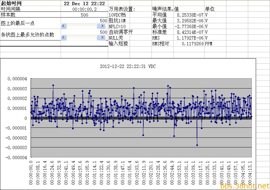

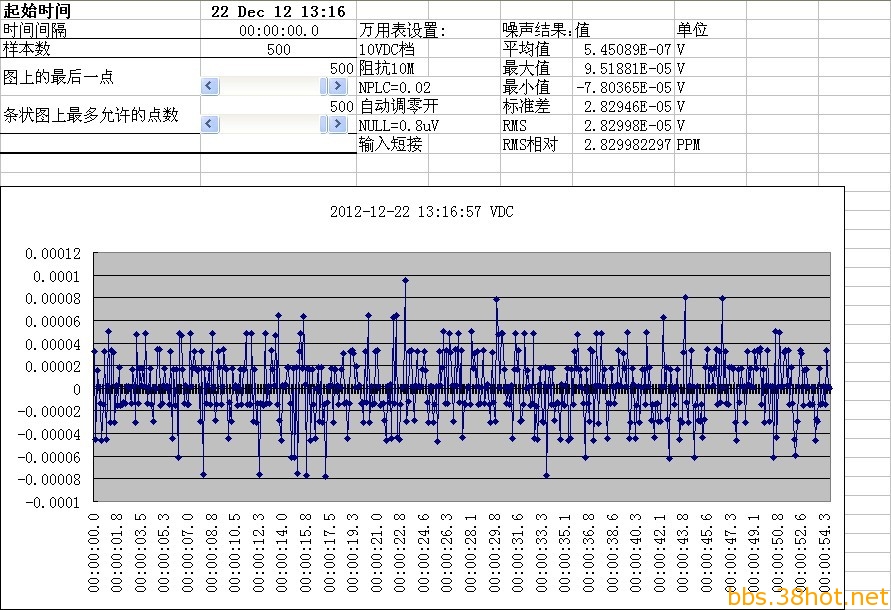

12-12-22日更新 10VDC档噪声测试图

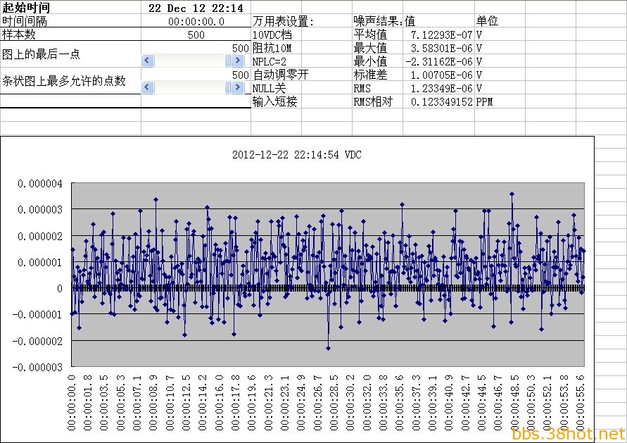

方法:
用一根4cm长AWG13的500芯镍包铜硅胶线 做短路线 (买的短路插在路上,只能这样弄了^-^!)
用短路线将 电压输入孔的红黑两端短路 连接电脑取得数据
0.006PLC~10PLC采样500个点,100PLC采样100个点(这个时间很长,采500个点要等1个小时)
获得这些数据的平均值(越接近0越好)、最大值、最小值、标准差(反映数据相对平均值的离散性,越小越好)
噪声的RMS(有效值,越接近0V越好,这也是AG官方的噪声指标参数)
噪声RMS相对10V的比例,PPM
34410A有自动调零功能,原理是测得一个外部电压后,马上断开外部输入,接着测试一个机内的无外部输入电压值,这个电压值是由机内热电动势,偏置等产生的,然后两个值相减,得到一个更接近真实外部电压的值。所以测试时开启这一功能,否则可能产生温漂。
上图开始:

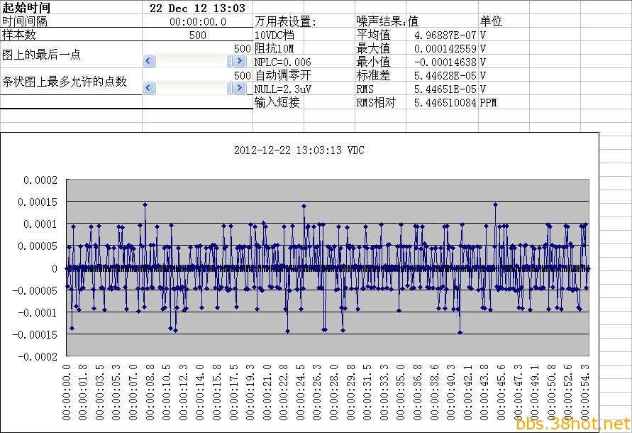

NPLC=0.006,相对NULL功能关,这个值包含了由于外部短接线的热电动势,上表中平均值2.28553uV可以认为是外部短接线的热电动势引起的。
NPLC=0.006,相对NULL功能开,NULL值设为2.3uV
削弱短接线热电动势带来的偏差,实测噪声为5.5PPM,官方为6PPM

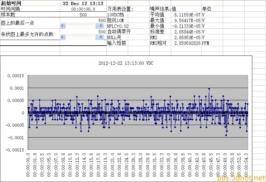

NPLC=0.02,相对NULL功能关,测出短接线等因素产生的偏差0.811uV
NPLC=0.02,相对NULL功能开,NULL值设为0.8uV
削弱短接线热电动势带来的偏差,实测噪声为2.9PPM,官方为3PPM

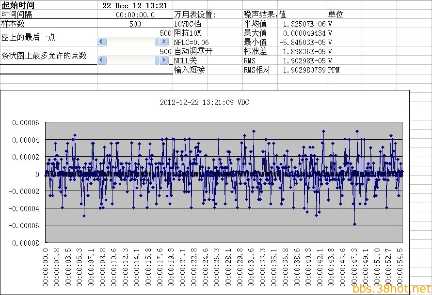

NPLC=0.06,相对NULL功能关,测出短接线等因素产生的偏差1.32uV
NPLC=0.06,相对NULL功能开,NULL值设为1.3uV
削弱短接线热电动势带来的偏差,实测噪声为1.9PPM,官方为1.5PPM(这个超了)

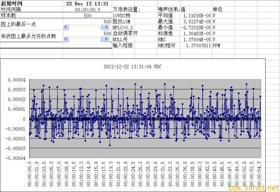

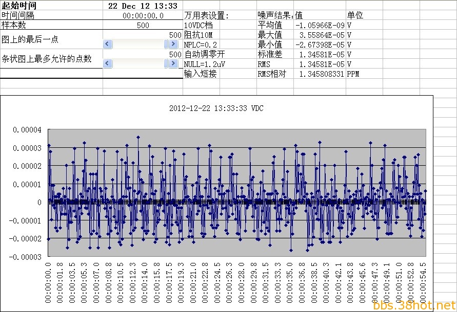

NPLC=0.2,相对NULL功能关,测出短接线等因素产生的偏差1.2uV
NPLC=0.2,相对NULL功能开,NULL值设为1.2uV
削弱短接线热电动势带来的偏差,实测噪声为1.4PPM,官方为0.7PPM(这个超了)
下面是NPLC>1的,也是精确测量时会用的。NPLC<1时一般都只保证速度,精度实际已降到5为半

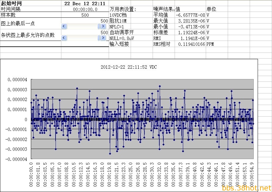

NPLC=1,相对NULL功能关,测出短接线等因素产生的偏差0.78uV
NPLC=1,相对NULL功能开,NULL值设为0.8uV
削弱短接线热电动势带来的偏差,实测噪声为0.12PPM,官方为0.3PPM
NPLC=2,相对NULL功能关,测出短接线等因素产生的偏差0.71uV
NPLC=2,相对NULL功能开,NULL值设为0.7uV
削弱短接线热电动势带来的偏差,实测噪声为0.11PPM,官方为0.2PPM

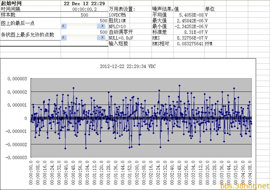

NPLC=10,相对NULL功能关,测出短接线等因素产生的偏差0.82uV
NPLC=10,相对NULL功能开,NULL值设为0.8uV
削弱短接线热电动势带来的偏差,实测噪声为0.08PPM,官方为0.1PPM

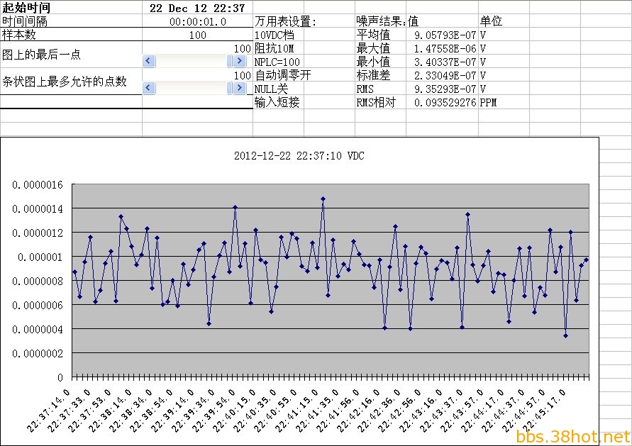

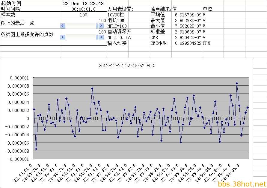

NPLC=100,相对NULL功能关,测出短接线等因素产生的偏差0.9uV
NPLC=100,相对NULL功能开,NULL值设为0.9uV
削弱短接线热电动势带来的偏差,实测噪声为0.03PPM,官方为0.03PPM

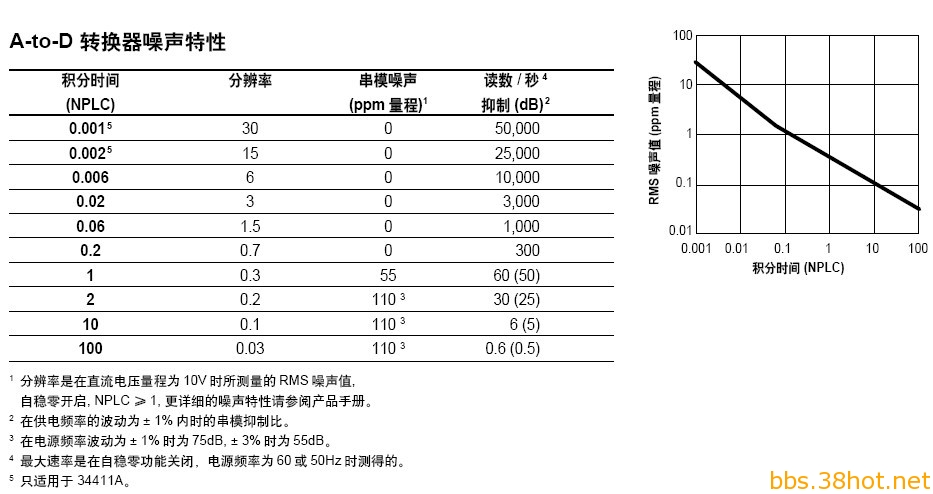

AG官网给出的NPLC与噪声特性关系
测试总结:
NPLC 0.006 0.02 0.06 0.2 1 2 10 100
PPM测试值 5.45 2.83 1.90 1.35 0.12 0.11 0.08 0.03
PPM官方值 6 3 1.5 0.7 0.3 0.2 0.1 0.03
结果 达标 达标 超标 差 优 优 达标
达标

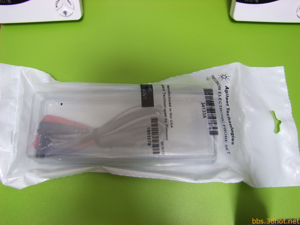

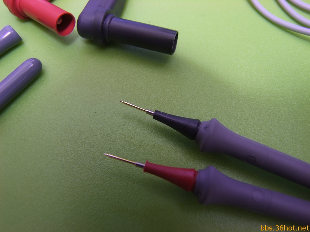

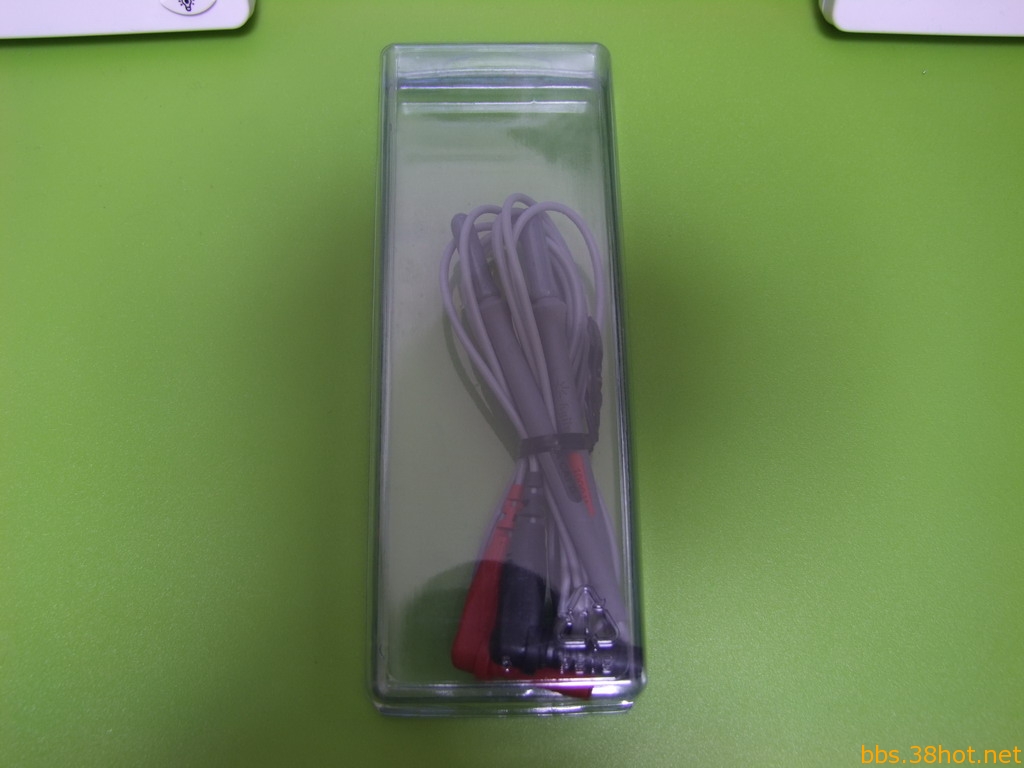

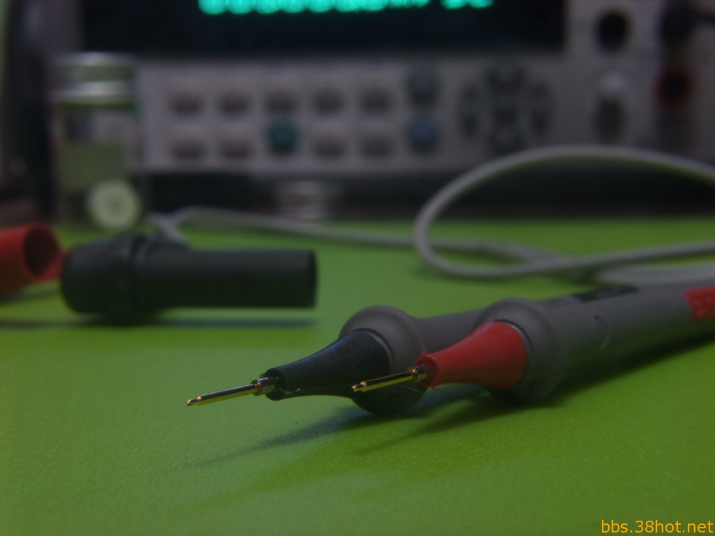

接着发帖,补上送的精密表笔图,很多坛友问多少米,9K不开票
封的密实,里面有个塑料盒,生产于美国波莫纳,官方报价32刀,折合人民币199元(可能不含税)

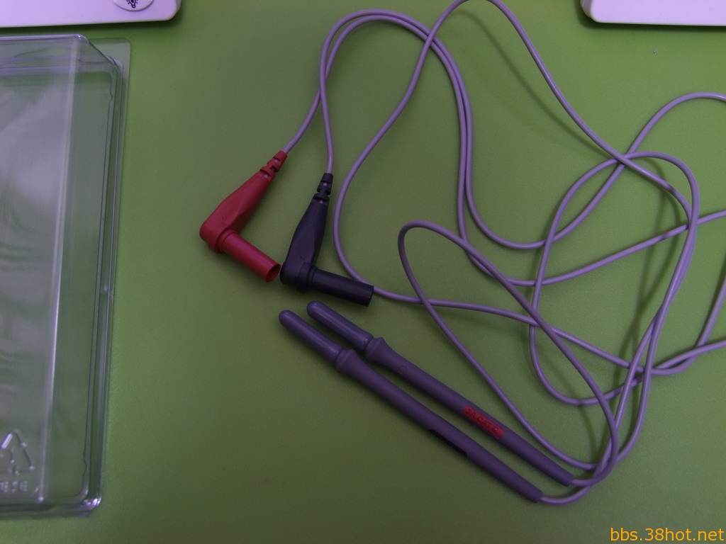

撕开袋子,取出塑料盒子,很小巧的一副表笔,和中性笔芯差不多大,线和耳机线差不多粗
取出来,写着3A 1000V,1000V?这个有点扯吧,感觉老美在吹牛

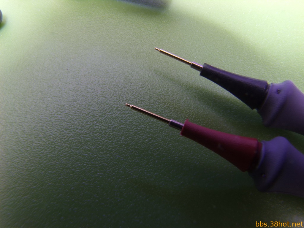

取下表笔塞,细看之下,老美的东西也有些粗糙了,不复当年。笔针可以弹性收缩
给个局部特写
表笔的针尖特写,这个针尖有意思,三个凹着的/\\ 型槽,使一个表笔针有三个尖端
