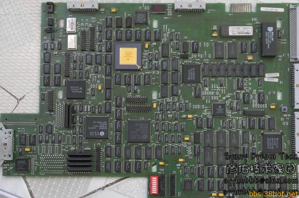

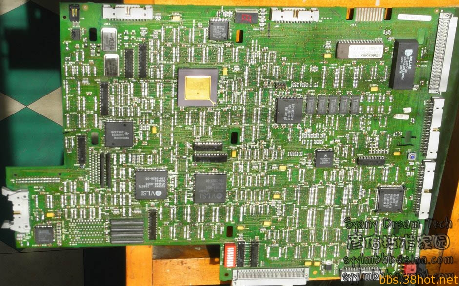

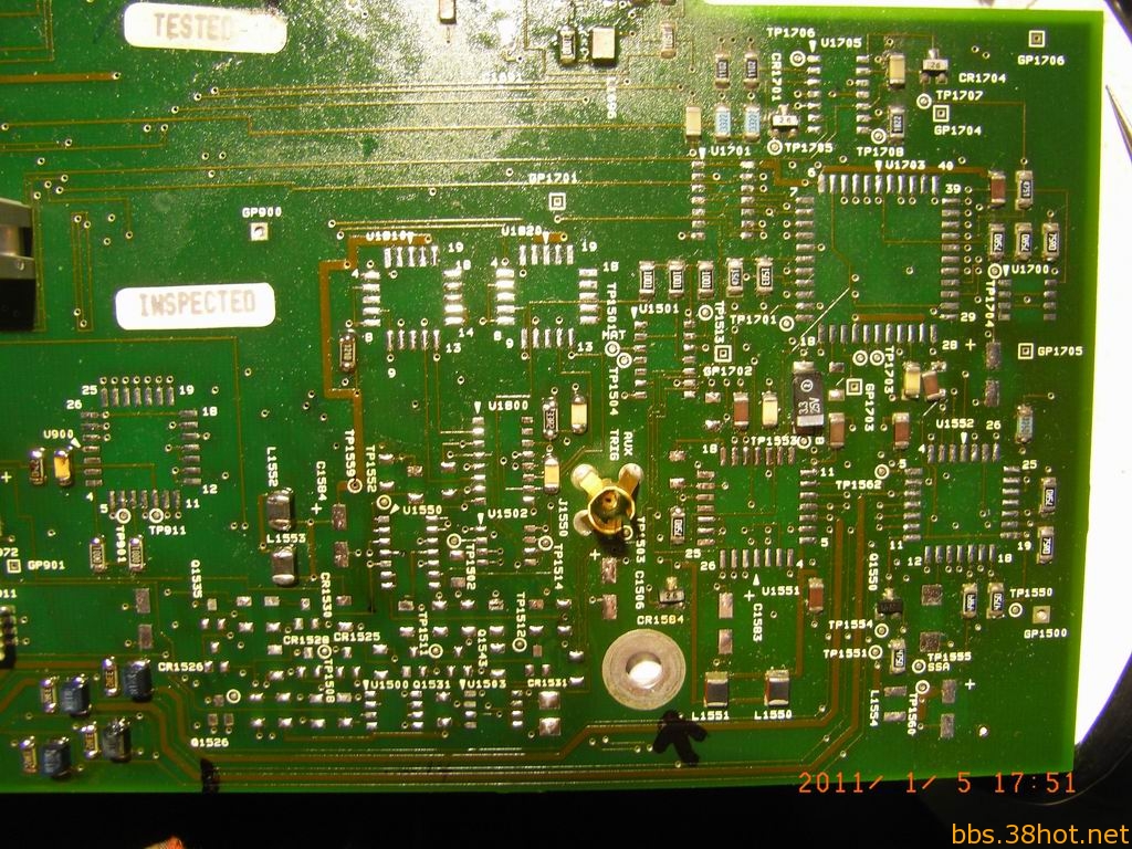

在一个网友那里淘到一台故障的TDS540示波器,现象为可开机,但是没有显示波形。
查找资料发现TDS540有一个通病为电容漏液,拆开检查不但电容漏液,而且电路板腐蚀严重。
我拆下了所有器件,清理掉被腐蚀的焊盘和引脚,发现采集板有几处腐蚀严重断线。
连接上后焊回所有器件,同样方法也清理了处理板,整个耗时一个多月,
我把电容都换成了质量好的钽电容,完成后开机,自检不过,仔细检查,
有有两处焊接短路。重新上电,屏幕出现了一系列的图形后,出现两个检测错误,
一个是ACQ接口,但是已经可以正常测量了,但是每个通道的偏差比较大,进行了SPC后,
恢复正常。
进行到这里,我已经有一台属于自己的示波器了。

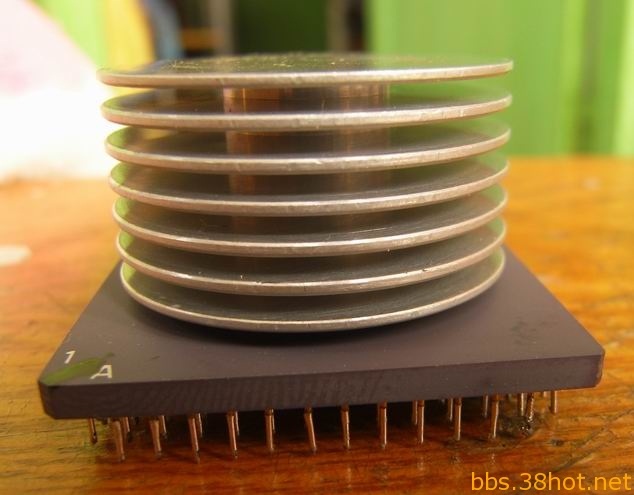

拆机,散热片我重新粘接了下,来我这里时散热片已经掉下来了,佩服USA阿,在高温下芯片也能工作还不坏

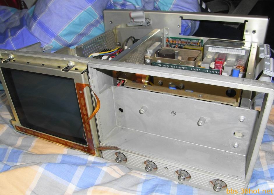

第一步拆机
第一步拆机
卸下面板
拆下面板
拆下面板

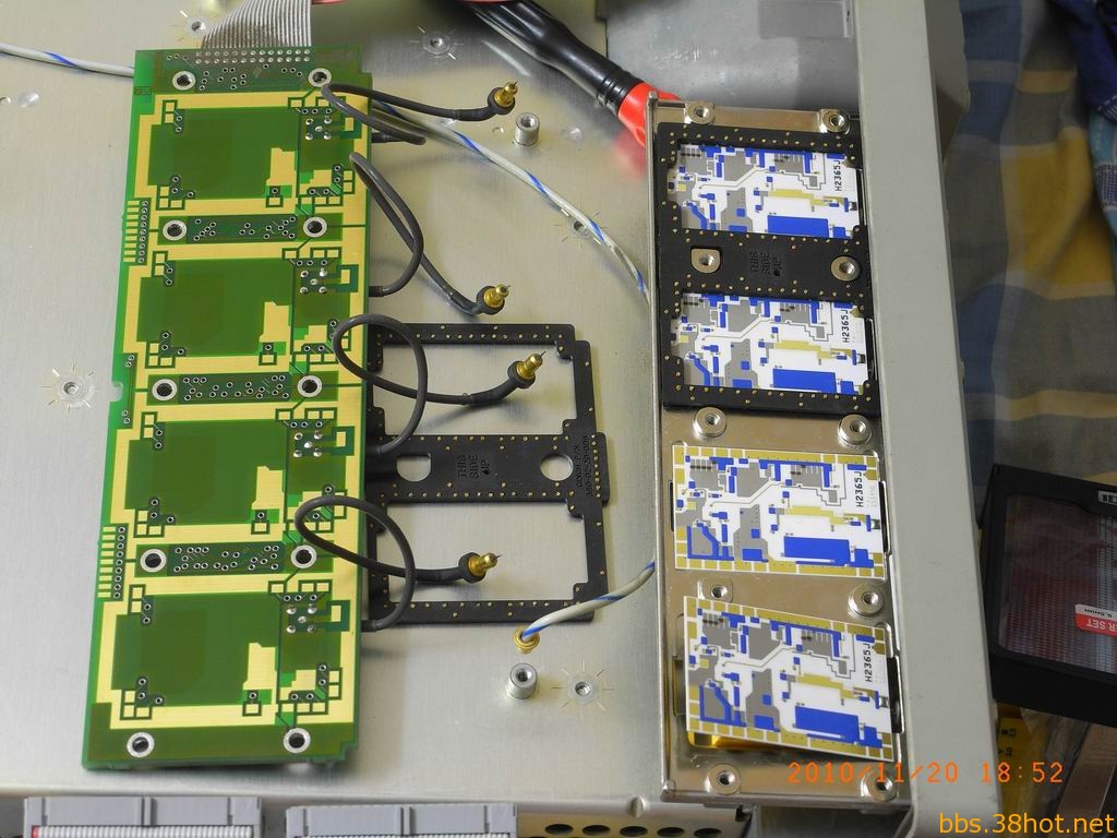

前项通道
前向部分通道
前向部分通道

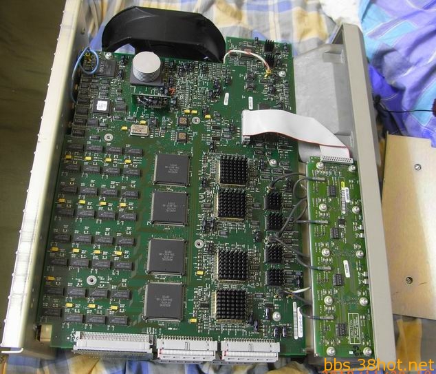

处理板,将进行大拆卸,
拆卸前主板
拆卸前主板
拆卸后
拆卸后
拆卸后
采集板拆卸后
拆卸后采样板
拆卸后采样板
出发电路部分,拆卸后
采集板触发电路部分
采集板触发电路部分

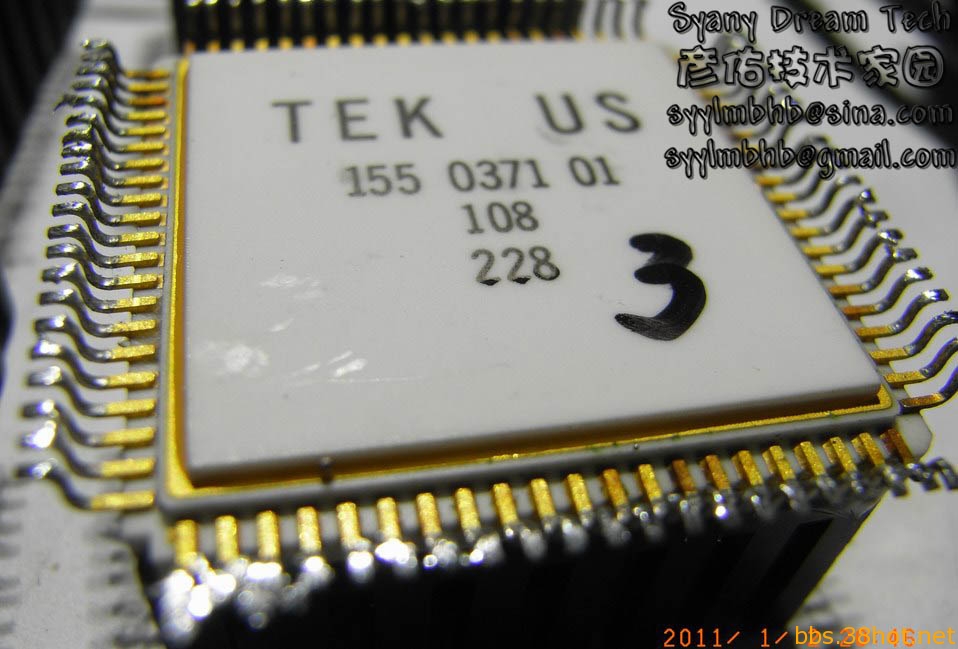

采样AD,大面积镀金的芯片,真好看
250M采样ASIC
250M采样ASIC
可编程门阵列
ACQ 可编程门阵列 ASIC
ACQ 可编程门阵列 ASIC

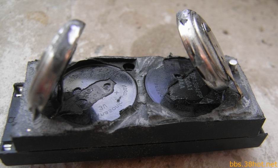

开封NV ram ,电池还有3V,早晚会没电,数据手册为电池10年,早就过了10年了,为换电池做好准备。
顺便开封NVram反正电池早晚会没电
顺便开封NVram反正电池早晚会没电

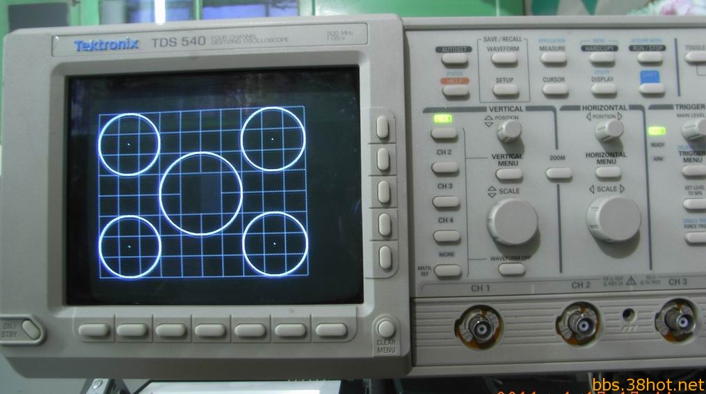

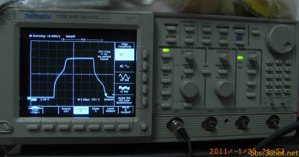

显示测试
显示测试
显示测试

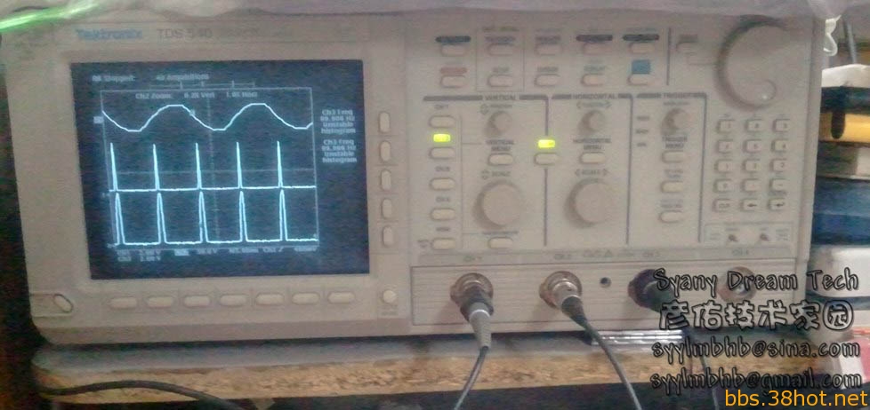

测量测试
测量测试
第二通道有毛刺,放弃了就这样了
第二通道有毛刺,放弃了就这样了
可以使使用了
可以使使用了
想了想再补充点,我修了两台示波器,一个TDS540和TDS744A
540电路板腐蚀严重,我在北方这里,空气干燥修理完后大约1年后,
重新焊接后的焊点又有些发乌,又被腐蚀的现象,
TDS540和TDS744A的电源模块是相同的,何以互换.
但是TDS744的风扇功率却是540的一半,噪音也小得多.这也许是减少腐蚀
的一个原因,有兴趣的可以拆开电容的低下塑料看看,电容根本没有漏液,
是完全腐蚀焊接的焊锡而蔓延至整个电容的两个引脚,器件也同样腐蚀的.
腐蚀后金属腐蚀溶解物在轻微潮湿的环境下增加了导电性,加剧了腐蚀的速度
使得情况越来越糟糕.直到故障发生,减少风扇功率也许是减少腐蚀现象的解决方法.
744A的电路板完全没有腐蚀现象,不过贴近风口的有一点点,而且发热量比450大得多
主要是前向通道发热多了,不知道什么电路懒得拆开看咯。540工作时大约2百多W
744A要大一些。
我把自己的示波器风扇后加装了,纱窗的金属网,这样可以减少小昆虫的进入。比如
全能的小强呵呵。
744和540 风扇功率不同是比较大的区别。744是0.2A左右,540是0.4A左右。
TDS744和540风扇功率都是28V,机器供电25V,厂家已经是降运行了。
540减小风扇功率是可行的,减少风扇功率后风量减少一部分,噪音也减小了。降低功率
并不会造成温度过高的严重后果,有兴趣可以改装下。
