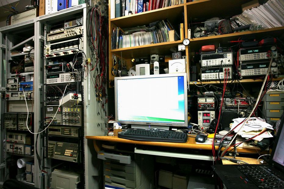

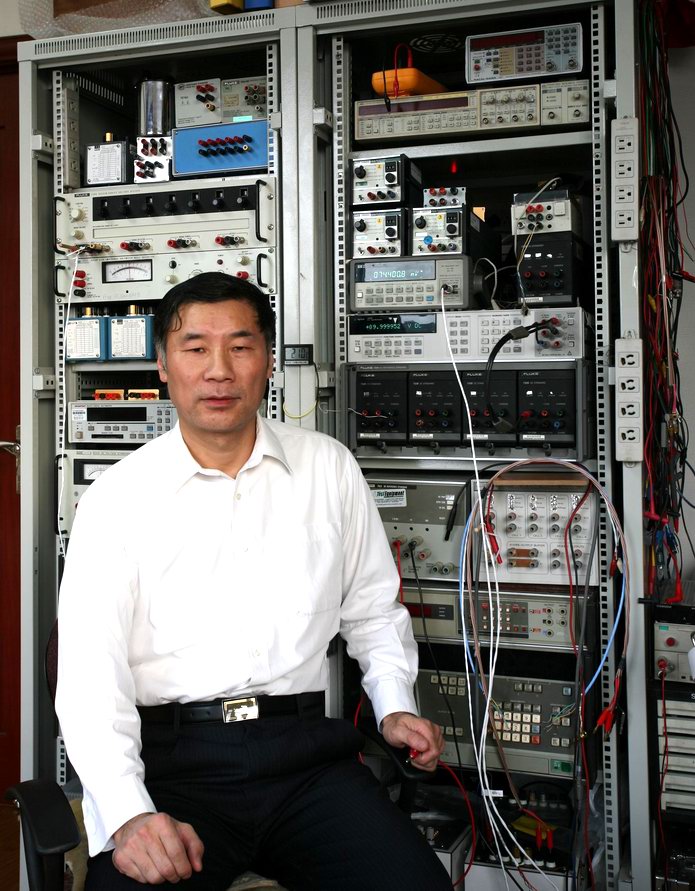

下面几张照片里面的仪器,都是个人的,照片是在家里拍的,不是在单位。
搬家前的
搬家前的
搬家中
搬家中

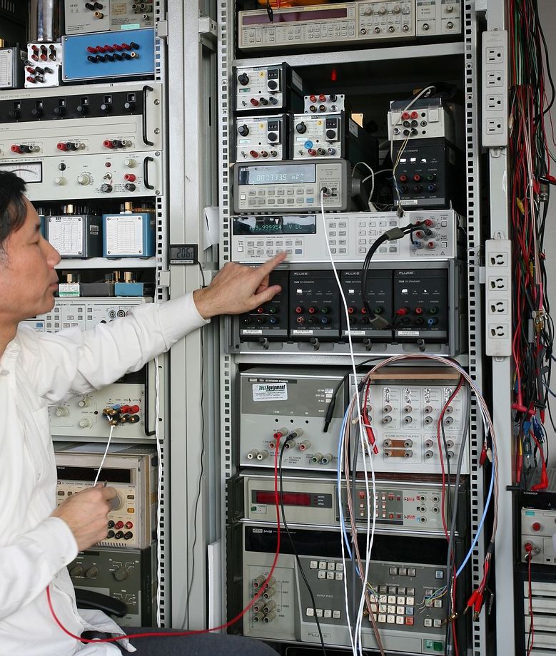

本照片即为2009年5月《无线电》杂志上所刊登的那幅
两个备用机柜
两个备用机柜

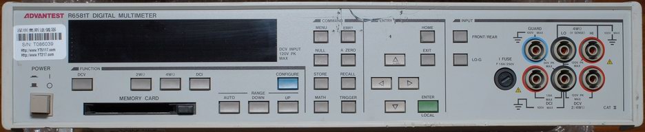

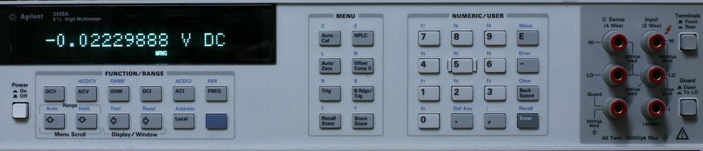

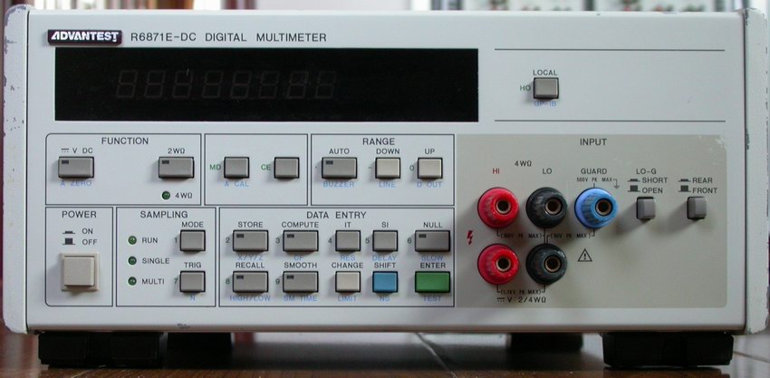

1、高位表
作用为普通测试、直接测试、对比测试、转移测试、零点测试之用
对表的要求是:
分辨高,比如6位半可以至少分辨到1ppm、一般能到0.1uV,8位半能分辨到0.01ppm、0.01uV。
长期稳定性好,比如6位半能在30ppm/a附近,8位半在3到8ppm/a之间。
短稳、噪音、重复、转移特性好,比如6位半在2ppm附近,7位半大约0.5ppm,8位半能有0.1ppm左右
线性好,指标与上述短稳指标类似。
高位表的优势之一,是重复性很好,短时间内末位变化不多,可以通过平均的方法、加长测试周期的办法进一步加强。
高位表的优势之二,是分辨比较高,少许变化就能观察出来。
高位表的优势之三,是线性比较好,比如测试10若读10.0010V,那么测试7V就能显示比较精确的7.0007V,这样,很适合比例测试,即比较两个基准的相互大小。
高位表的劣势,是长期稳定性不太好。即便是8位半,也不如基准。因此,高位表还代替不了基准。

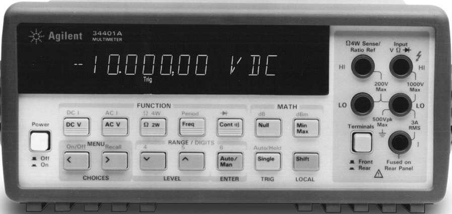

基准爱好者可以认为入门级的为6位半,比如可以选择34401A、3456A、8505A
最好为7位半或8位半,比如Advantest的R6781T、Datron 1081/1271/1281、3458A和R6581T、Fluke 8508A

3458A
3458A
R6581T
R6581T
R6871E-DC
R6871E-DC
34401A
34401A

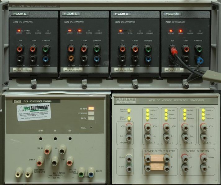

2、电压基准
用途:保存自己的电压基准,可以用来传递或被传递,或者作为校准、对比万用表用。
有了高位表再有基准是不矛盾的,高位表是不能替代基准的,电压基准是电压发生器,而高位表是电压测量。
即便从稳定性角度看,基准的年稳一般远好于高位表。
常见规格:10V
其它规格:7V、1V、1.018V
其中,7V一般是原始基准(不一定正好是7V),稳定性比10V要更好一些,但用起来不如10V方便。
1V或1.018V主要是兼容老基准,
对电压基准的要求是,稳定性好、温度系数低、噪音低、短稳好、输出内阻小,另外,最好是可以微调的,调节到很接近10V。
商品的电压基准有不少,比如Fluke 731B/732A/732B/7000,Datron 4910/4911,但这些基准价格高、数量少,很难淘到。但10V基准的确是最重要而且最诱人的,所以大部分爱好这选择了DIY,并已经取得了很好的结果。
剑桥某名人很久前就说过,严肃的基准应该有1ppm每年的稳定性。他这句话不要紧,几十年来多少人为了这个目标而努力,但能接近此目标的都屈指可数。
上:Fluke 734A(4个732B)。下:Fluke 732A、Datron 4910

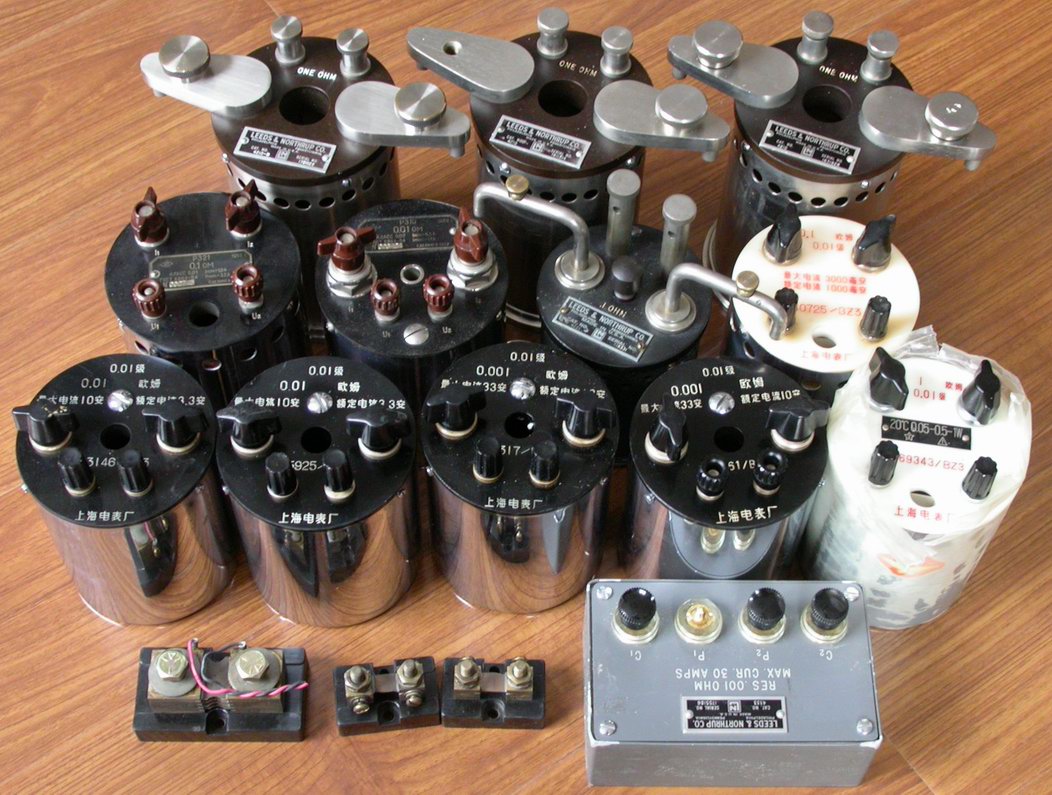

3、标准电阻
用途是保存自己的电阻基准,可以用来传递或被传递,或者作为校准万用表用。另外,四线小电阻常用做测试电流,比万用表本身的电流档来得准确
常见规格:10k
其他规格:1k、100k、100欧、1M、1欧等
对标准电阻的要求是:稳定性好、温度系数低、接线最好是低热接线柱。
商品标准电阻很多,但面向专业部分产量少,价格很贵,而且性能并不一定好,这样给DIY留下很大空间。
事实上,标准电阻的阻值非常宽,<1欧的经常被作为电流测试,而>1M的高阻基准长被作为高压、弱电流测试用。
有关标准电阻的介绍,可以参考这里:https://bbs.38hot.net/forum.php?mod=viewthread&tid=142
以下这些标准电阻,均为小阻值的(不大于1欧),因此主要作用之一是测试电流用。当然,末排的三个Thomas 1欧是可以作为电阻基准用的。

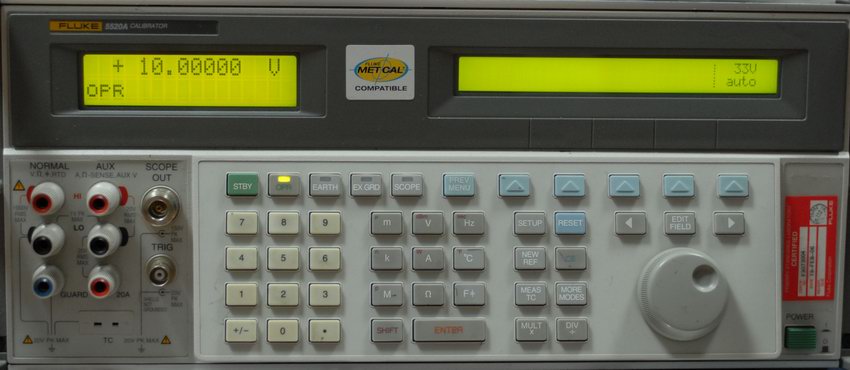

5、综合校准仪,以上数种功能结合到一起,这样的校准仪,体积都比较大,价格也自然很贵。常见的有Fluke的5700/5720/5520/5100,也可以在二手市场上发现Datron 4000/4700/4800,或者Wavetek 9000。
这样的校准仪,其年准确度不是很高,比如5720的10V也就是3.5ppm,与一些8位半表类似,适合校准6位半和7位半万用表。另一方面,可以作为电压发生器、电阻发生器,配合分压器、基准等,进行高精度测试和校准。
Fluke 5520A,综合
Fluke 5520A,综合

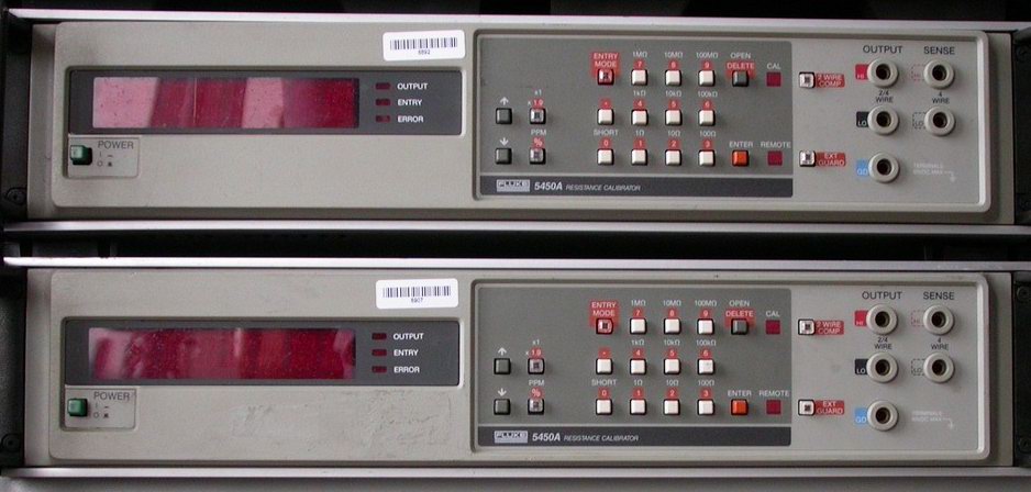

2个Fluke 5450A,仅直流电阻
2个Fluke 5450A,仅直流电阻

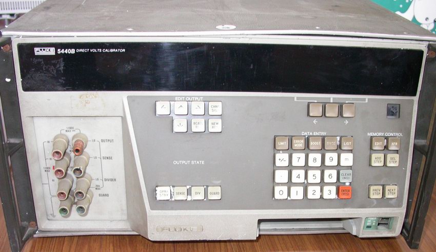

Fluke 5440B,仅直流电压,可编程

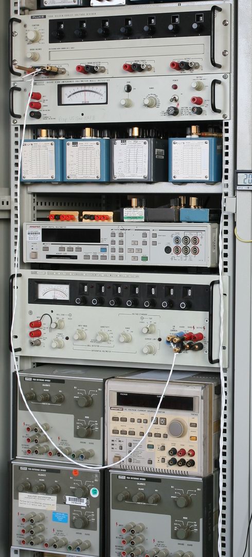

从上到下、自左向右(点击看大图):
Fluke 720A KVD分压器
Fluke 845AR检零计
三个SR1010 Hamon传递标准和一个用SR1010改制的Warshawsky专用桥
2个早期DIY 10k和三个eis SR1标准电阻
Advantest R6581T 8位半万用表
Fluke 335D 电压校准源
Fluke 752A参考分压器和Advantest R6143 精密电压电流源
2个Fluke 752A参考分压器

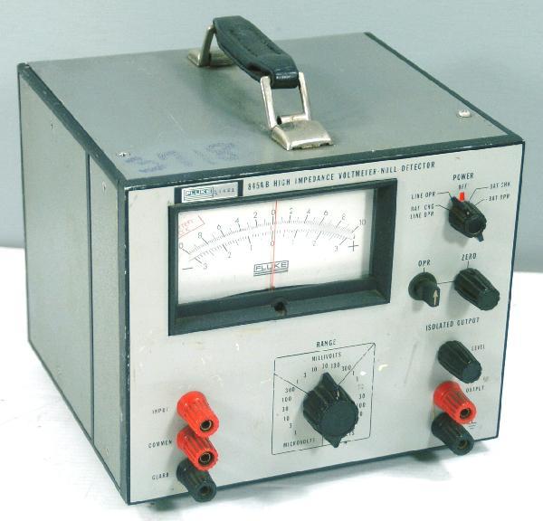

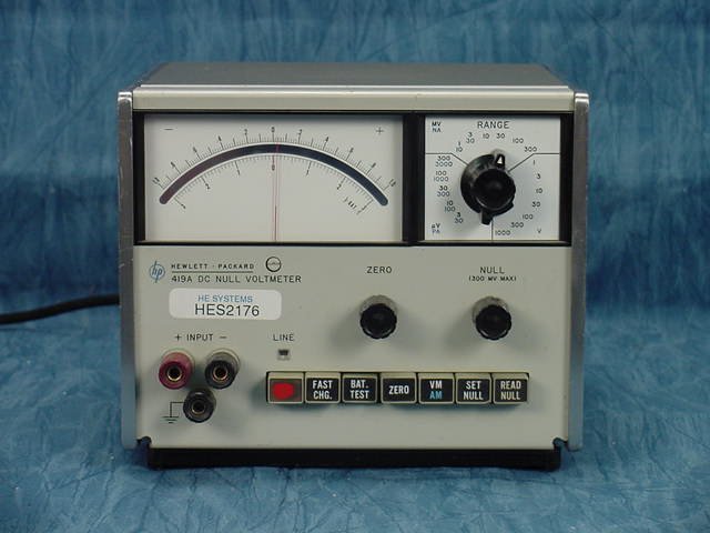

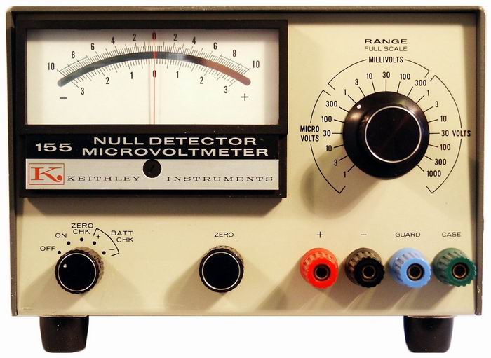

有关检零计,英文叫Null detector,内部有电子放大电路,因此输入电阻比较高。
例如Fluke 845A,在国外用的很多,灵敏度很高,有1uV满度档,然后是3uV、10uV等等一直到1000V。
1uV档下,输入阻抗为1M,那就是满度1pA了,很厉害,特点是对外电路影响小。
Keithey也有一款比较有名的155,与Fluke845很类似:
HP很早很早就有了419A,只比845A少了一个1uV档:

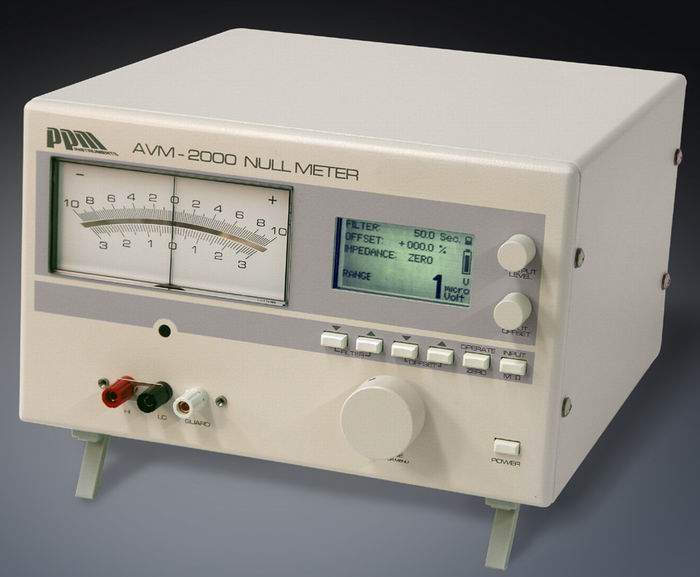

不仅如此,PPM公司后来开发了一款顶峰造极的产品AVM-2000, 具有0.1uV满度档、更高的可调输入阻抗(1M、10M、100M、1G可选),超强的隔离等,而且具有数字显示。

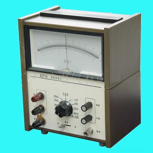

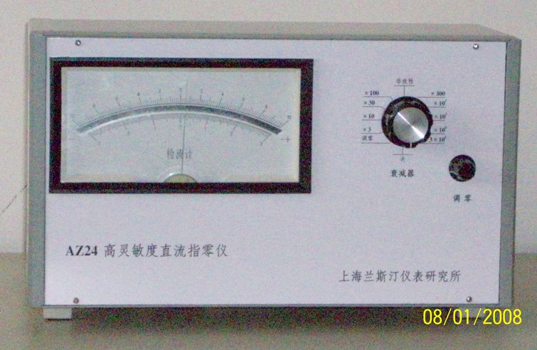

注意不要与以前的那种很老的“检流计”混为一谈。检流计英文叫galvanometer,是机械的,结构一般是悬丝+光电,输入电阻比较低,比如国产的AC15系列。其中AC15/1是最灵敏的,分度是3E-10,也就是300pA。输入电阻在系列里是最大的,也只有不到1.5k,当然分度电压也就0.2uV还是比较厉害的。
国内目前的“检流计”,也都是带电子放大的,例如常见的AZ19,最灵敏的档为30uV,3节1号电池供电,耗电很小不到2mA。但仍然没有摆脱输入电阻低的问题,输入阻抗才20k,最灵敏满度30uV,分度0.5uV,因此电流分度就是25nA,很差劲的,因此叫检流计就不太合适。
现在的AZ24,最灵敏档提高了10倍达到了3uV满度,分度0.05uV,好了不少:

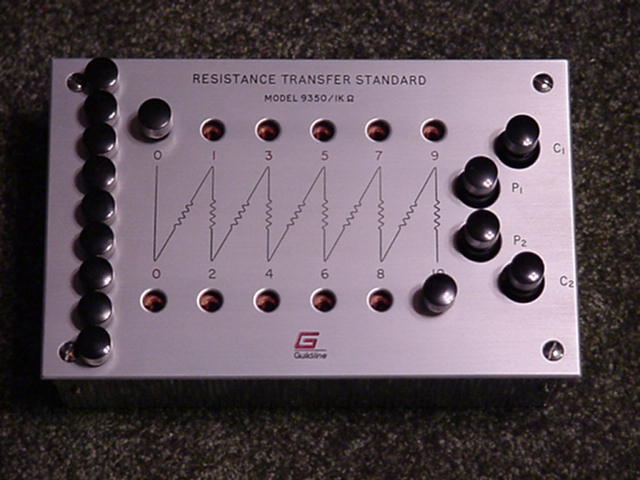

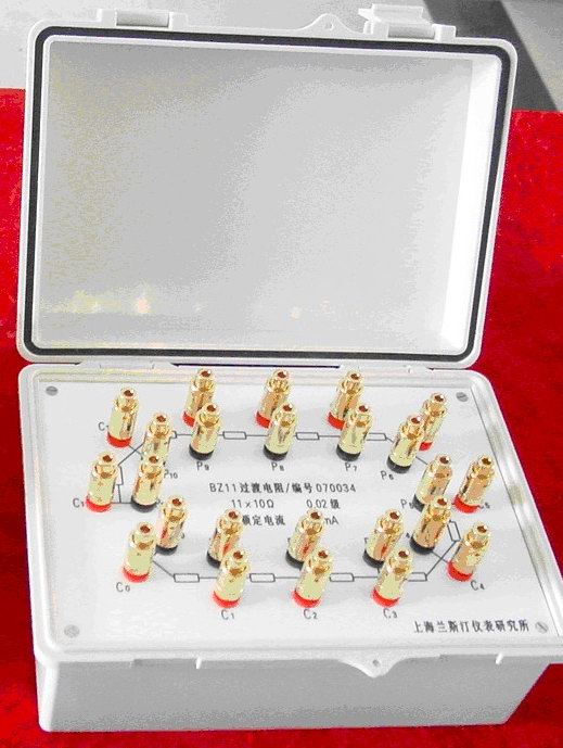

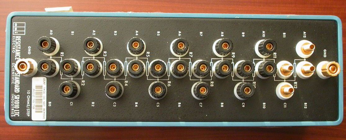

6、Hamon(哈蒙)过渡/转移/传递电阻标准
哈蒙电阻是10到12个阻值一样、永久串联在一起的电阻标准,每个电阻都可以4线法直接测试,也可以组合测试,更主要的是,可以通过并联选件直接成为标称值的1/10,进行精确的100:1的传递,也可以接成串并联实现精确的10:1的电阻传递。
最好的哈蒙电阻是高联的9350,具备0.05ppm的传递精度,奇贵无比:
国外很常见的是esi的SR1010,1ppm精度:
国产只见有兰斯汀BZ11,200ppm的精度,报价4000元左右(根据阻值):

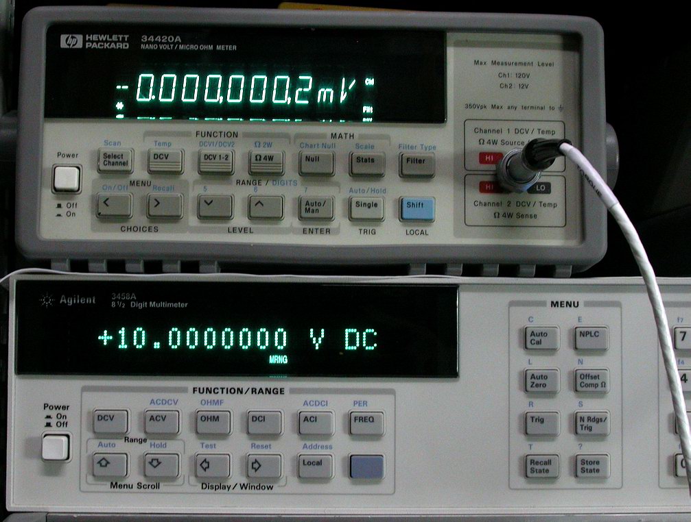

7、纳伏表、微欧计、高阻表、微流计
这部分属于电压、电阻、电流的扩展测量,常见的有:
HP/Agilent 34420A纳伏表、微欧计,具备1.2nV的噪音,有1mV满度档分辨0.1nV,有1Ω满度档分辨0.1uΩ,7位半。
尽管3458A可以在10V下分辨0.1uV,在1V档时分辨0.01uV,但与34420A比起来,噪音仍然很大

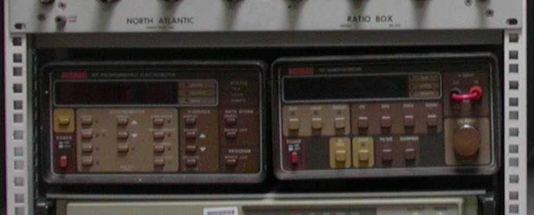

Keithley 181 老 纳伏表,1nV分辨,6位半
Keithley 617高阻表、微流计,4位半
617和181
617和181
