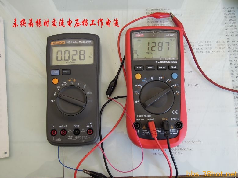

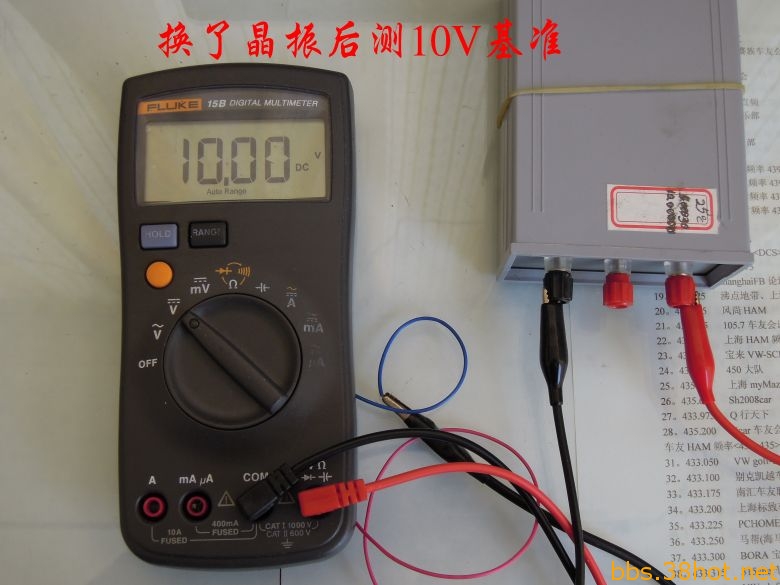

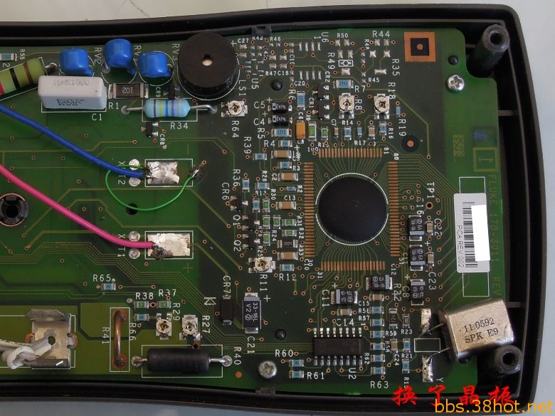

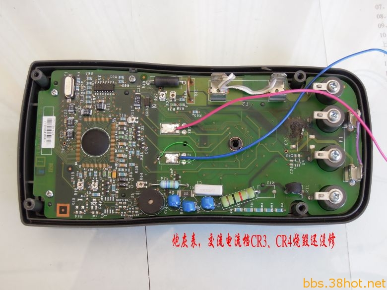

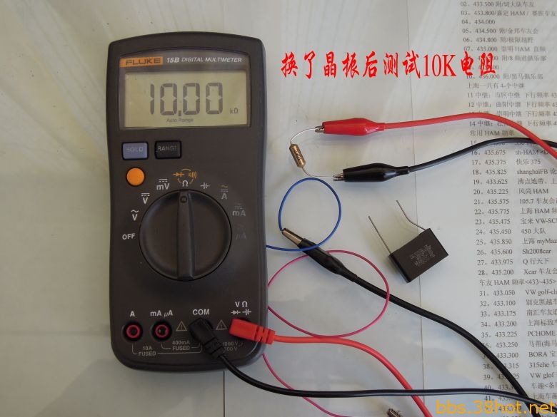

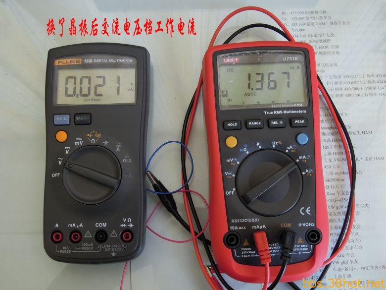

今天闲着无聊,拿了个修过的福禄克15B为大家做个炮灰,来证明下能不能超频!我手里没有8MHZ或12MHZ的晶振,只能从一块单片机板子上找到了个11.0592MHZ的晶振拆下做试验!
试验结果是15B能用!但是问题还是存在的!

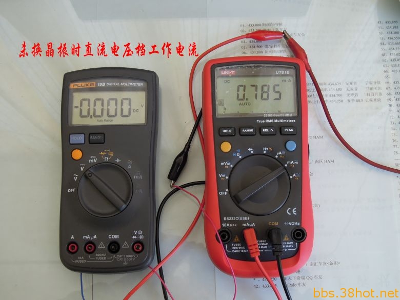

1、开机工作电流稍有增大
2、直流档工作正常
3、电阻档工作正常
4、交流电压档工作正常

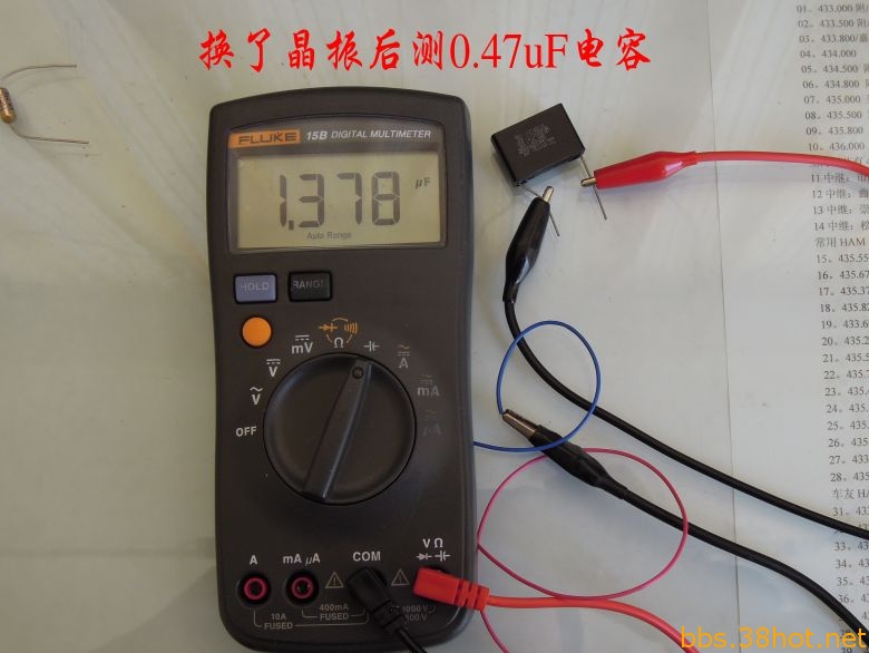

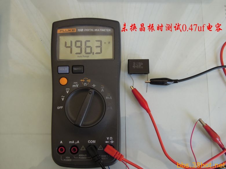

5、电容档读数翻倍

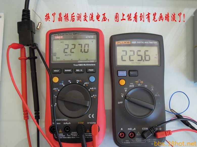

6、液晶部分笔画显示暗淡(经反复试验,发现是所用液晶屏有瑕疵,换晶振后COM2端口的笔画暗淡明显)
交直流电流档没做测试,估计也没问题的!
测试完后怕超频真的损坏所以就没有进一步详细测试了,反正速度确实变得飞快!!!
要是有8MHZ晶振估计会比较完美,当时拍了几张测试的照片也一并发上来给大家看看!欢迎评论,此次测试纯属满足自己的好奇心而已

谢谢楼上加分的兄弟们,15B晶振复原了,原来个别笔画显示暗淡现象消失了!原来刚换好开机没注意到有这个现象,好像是测试到快结束时发现的!

麦蓝:谢谢楼上加分的兄弟们,15B晶振复原了,原来个别笔画显示暗淡现象消失了!原来刚换好开机没注意到有这个现象,好像是测试到快结束时发现的!
 (2012-11-05  12:48)
变淡可能是液晶刷新频率变快了?

查了一下FS9721的LCD刷新率32fps
如果这个频率随晶振变化的话,换了晶振以后就会上升到80fps以上...
可能导致一帧还没显示完全就被刷新掉了...于是就淡了

支持楼主测试,我也把同是FS9721方案的VC97换了晶振,8M的...这个表的速度以前完全不能接受,被生气摔过几次,现在换了晶振,实话说电压速度还凑合,电阻还是慢,..要说原因,我感觉并不是AD转换的慢,而是自动换档速度慢,而且读数几次才能稳定,即使是与FLUKE70系列比,换完晶振还是没法比.另外响档的声音变化的比较厉害.。。。。。总结:垃圾方案,任凭怎么改也好不了,

这种超频法是我最早于2005年实验后来发到21IC上去的。实际换成8M比较合适。速度快很多,电压电流测量精度没有变化。就是电容实际值要按显示值的一半来读取。这表优点是皮实,电池很耐用,2节5号电池可以用半年以上。用于维修还是很方便的。

ligpower:这种超频法是我最早于2005年实验后来发到21IC上去的。实际换成8M比较合适。速度快很多,电压电流测量精度没有变化。就是电容实际值要按显示值的一半来读取。这表优点是皮实,电池很耐用,2节5号电池可以用半年以上。用于维修还是很方便的。 (2012-11-06  13:32)
嗯,如果不介意电容档读数不准确,换8M的晶振应该是个好办法!您的创意不错!
