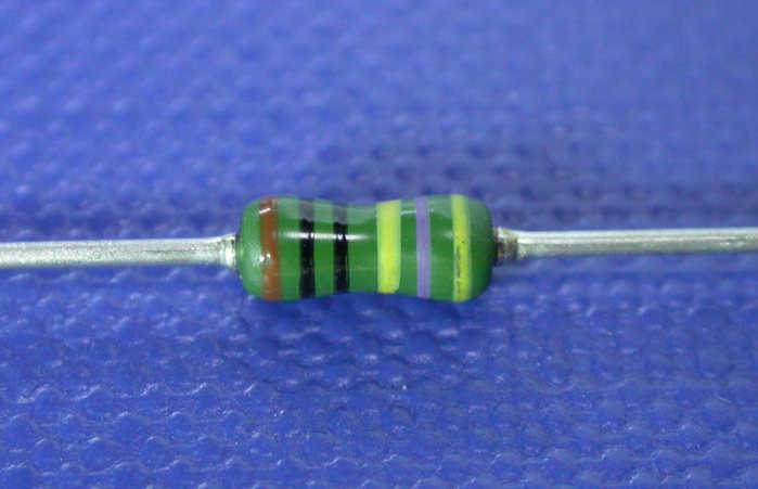

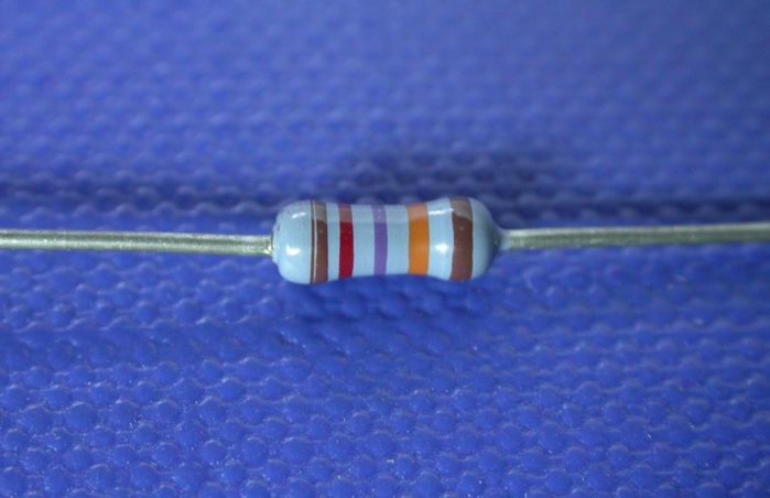

第十名:普通金属膜
以前红袍为多,现在一般为色环。精度一般1%-5%,温度系数50ppm附近,老化都不给出,大部分能在0.1%每年之内。
这样的电阻由于厂家众多,成本很低,被广泛使用。购买时,注意挑选大厂的,千万不要用可靠性不高的或者是碳膜的。
其实,以前1%算精密电阻了,现在可以不算了。但为了比较,还是列了出来。

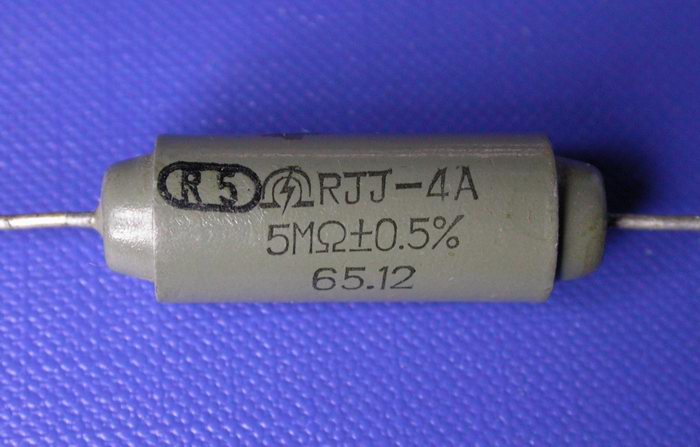

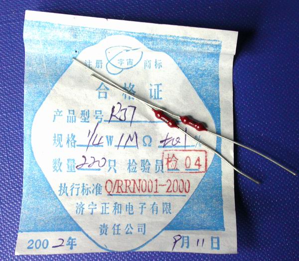

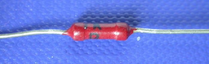

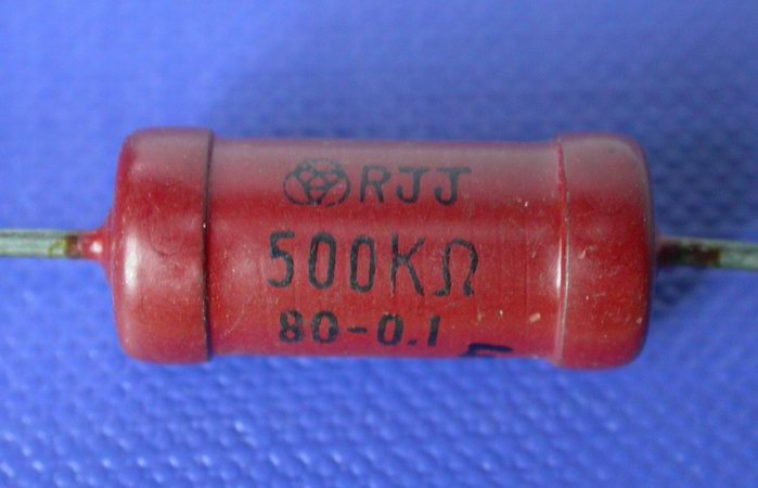

第九名:高精度金属膜
国产型号RJJ,第一个J代表金属膜,第二个J代表精密的意思。以前这样的电阻大多是红色的,而且体积较大(1W或2W),所以才称之为大红袍,精度可达0.1%。以下电阻,80代表生产年代(1980年),而0.1代表精度(0.1%)。
现在国产的RJJ,多为体积比较小的,也为0.1%,温度系数大约20ppm之内。这样的电阻称呼为红袍就可以了,因为体积一点也不大。
1M是这种RJJ能做的最大阻值
1M是这种RJJ能做的最大阻值
标识为1k  B,其中B代表0.1%
标识为1k  B,其中B代表0.1%

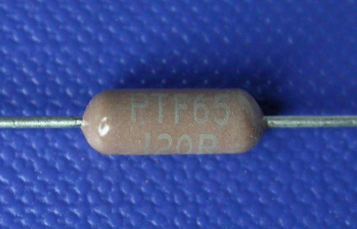

当然,最好的金属膜也许是这种Vishay ptf65了,密封材料很厚、很硬,外皮光滑晶亮,防潮性能好,价格也比较贵(约8元/只)
体积小一些的是ptf56,与常见的“蓝亮”电阻外形类似,但价格和性能都差了好几倍。ptf56有0.01%的。

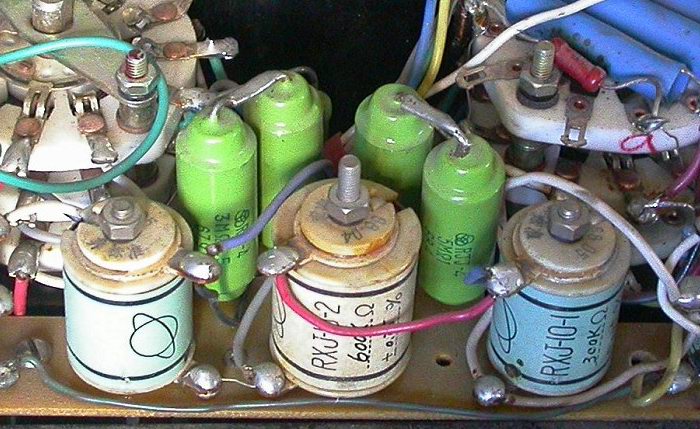

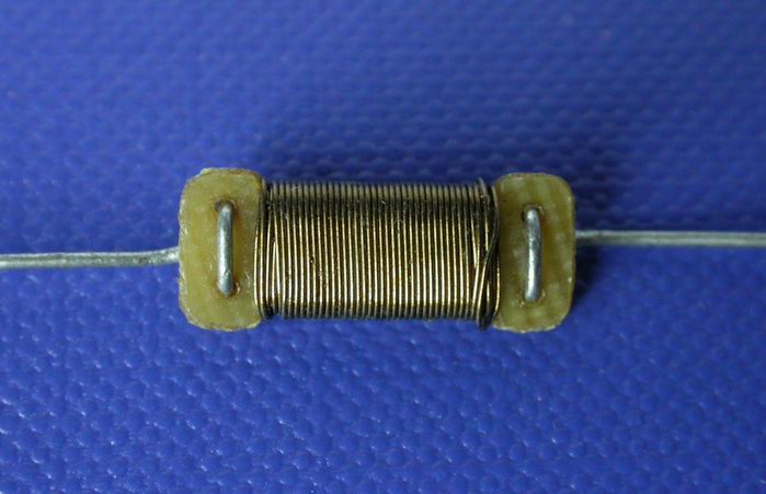

第八名:非密封线绕
国产很老的RXJ绕是用电阻丝在瓷骨架上绕制的,体积较大,后来为绕在电木片骨架上的小型。
非密封的线绕,电阻丝直接暴露在空气中,尽管生产成本低,但容易受气候影响。在国产的早期仪器和万用表中常见。

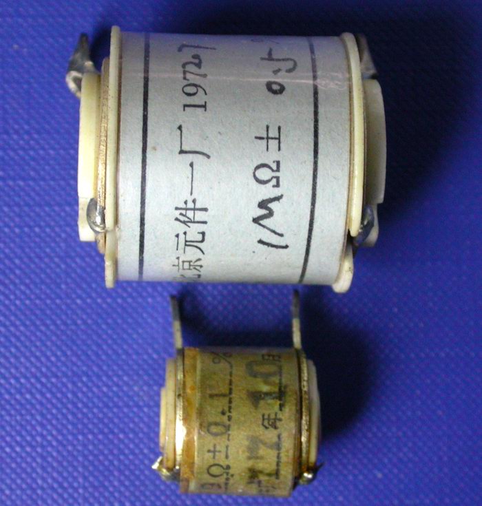

以下电阻,也属于非密封线绕。外圈是纸,起标识、美观作用,不密封。这样的电阻常见于老式仪器中

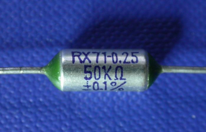

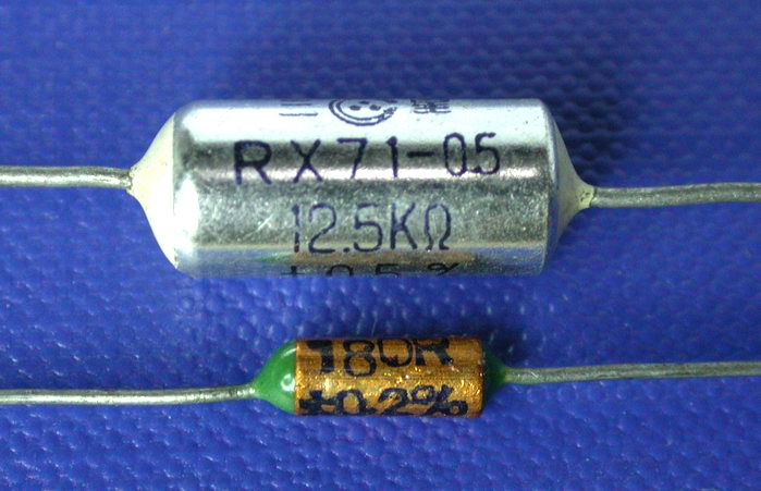

第七名:小型密封线绕
小型密封线绕常见用薄铝外壳,两端用环氧密封。国内的常见的型号为RXJX(老型号)和RX71(新),也有RX12立式的。电阻小,势必在相同阻值下要采用细线,这样耐受功率和特性都会受到一定的影响,但线绕毕竟是线绕,要强于金属膜,更因为体积小,因此用途广泛。
偏差一般是0.05%到0.5%。
即便都是RX71,体积也可能相差很大。RJ71有1W、0.5W、0.25W和0.125W之分。
这种立式的,占地面积小,适合较高密度封装

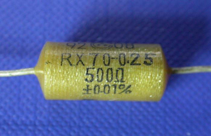

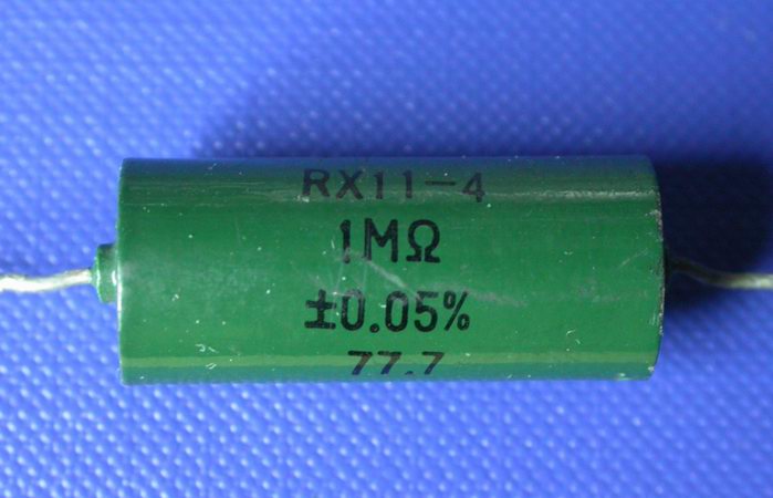

第六名:环氧封装线绕
环氧封装线绕,圆柱外壳和端部一般采用玻璃丝环氧材料制作,再采用环氧胶进行密封。国内常见RX11(老型号)和RX70(新)精密电阻,功率有0.25W(常见)、0.5W(较常见)、1W(偶见)、2W、3W。这是国产最好的量产电阻了,最高能到0.01%(定做的可以到0.005%),老化没有指标但一般能在25ppm/a典型值,温度系数好的可以<15ppm/C。主要用途是各种高精密仪器。尽管上面那种立式的也是环氧封装的,但体积太小性能不如,因此没放到这里。

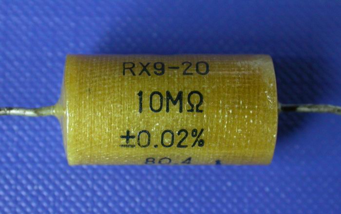

RX9-20是高阻线绕电阻,有0.5W、1W、2W三种规格,新型号是RX-78。以下电阻能在10M上做到0.02%,也是相当不容易了。但由于高阻的线非常细,要绕很多圈,因此生产成本高、废品率高,大部分厂家不愿意伺候。

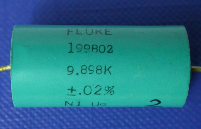

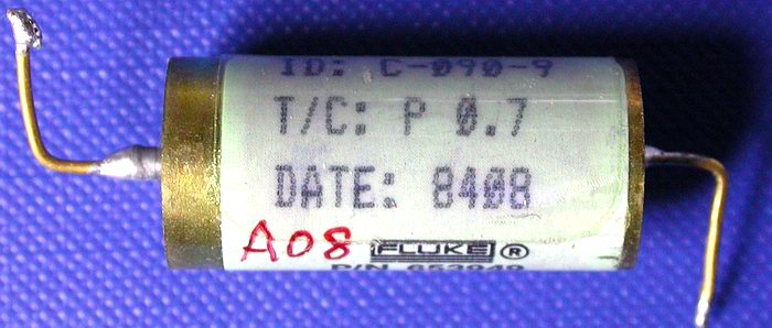

第五名:低温飘环氧封线绕
常见有Fluke、MC和HP的,温度系数一般<5ppm/C,大部分是1-3ppm/C,老化也不大,大约<25ppm/a。这样的电阻必须用Evanohm线材才能做到低温飘,经常能在国外的高精度的仪器中见到。Evanohm线材不仅Alpha温度系数小,更主要的是Beta温度系数超小,一般是-0.03ppm/C2,是锰铜的1/20,因此曲线弯曲小,在较大范围内温度系数变化小。
国内电阻尽管也有标1ppm附近的,但由于采用锰铜,曲线弯曲大,不能保证宽温度范围下的温度系数。因此这个指标虚的成分很大。
比如锰铜的Beta温度系数一律是-0.6ppm/C2,也就是说,当20度时温度系数为0,那么21度时即为-0.6ppm/C,而22度就为-1.2ppm了。因此,标称<1ppm/C的只能在很窄的温度范围才有效。
Fluke的这样的电阻,温度系数都是后来测试然后标在外壳上,N1就是-1ppm/C,P1.5就是+1.5ppm/C

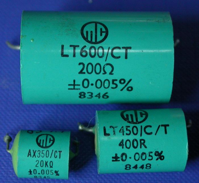

英国MC是老牌高精密电阻的品牌,常见于老式高精度万用表和精密仪器中,后改为VM品牌。这类电阻,尽管没标温度系数,但实测也是非常小,类似Fluke的:

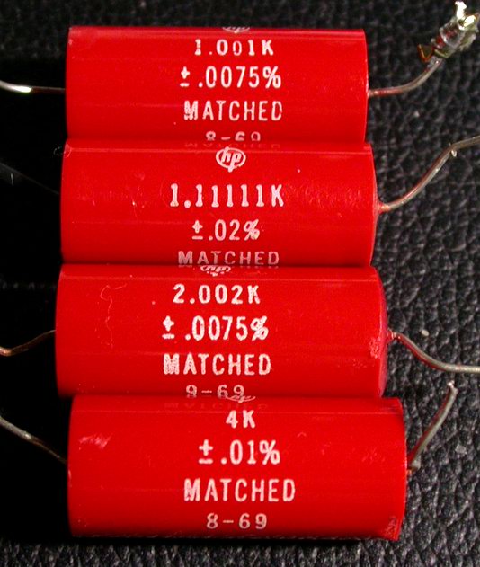

HP和是老牌电阻生产厂,很久之前(60年代)就采用Evanohm线材。这几个红塑电阻,有40年了,仍然不超差,而且温度系数也非常小:
这4个HP老电阻实测温度系数为+1.2、+0.7、+0.8和-0.1ppm/C

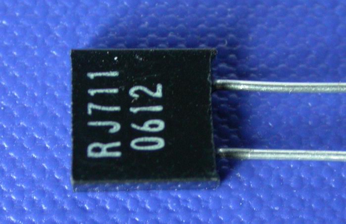

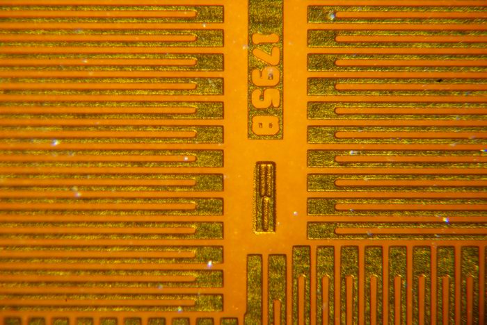

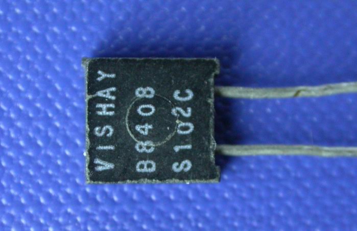

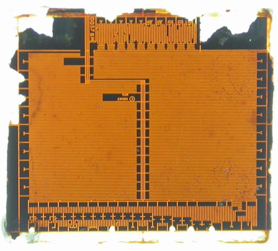

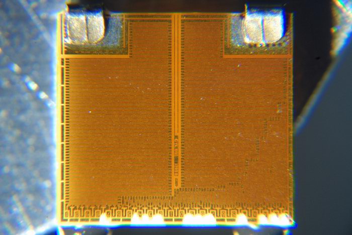

第四名:塑封金属箔
金属箔也就是块电阻,多以方型块的方式出现因此得名,是新一代的优于线绕的电阻,代表厂家为威世(Vishay)。
温度系数一般都在5ppm/C以下,老化保证<25ppm。
由于是采用Evanohm金属箔、因此性能优异、噪音也非常低。用类似IC制作的光刻工艺和良好的封装技术,使得分布电容、串联电感等参数都很理想,其它特性也非常优秀。
国产的型号为RJ711,体积稍大,性能稍逊。

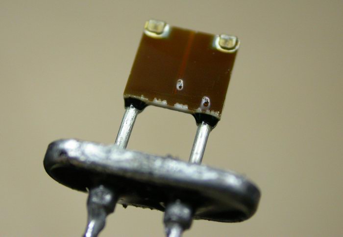

Vishay金属箔电阻内部结构
Vishay金属箔电阻内部结构

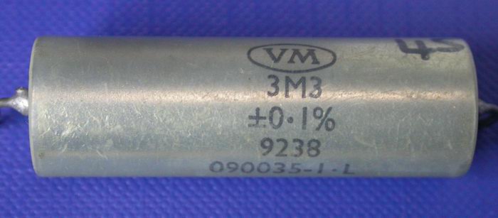

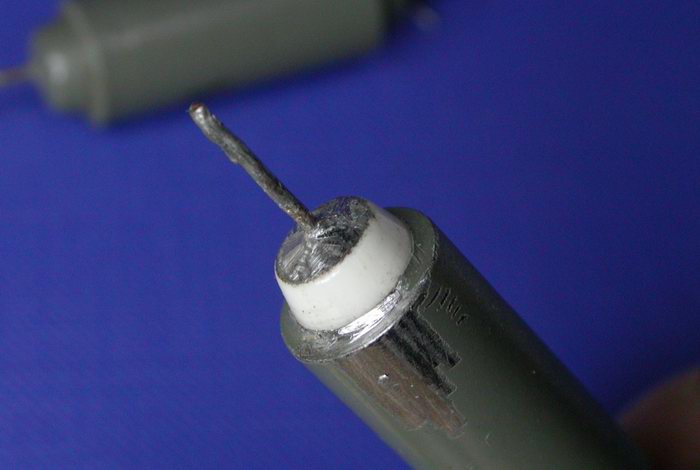

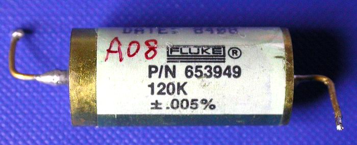

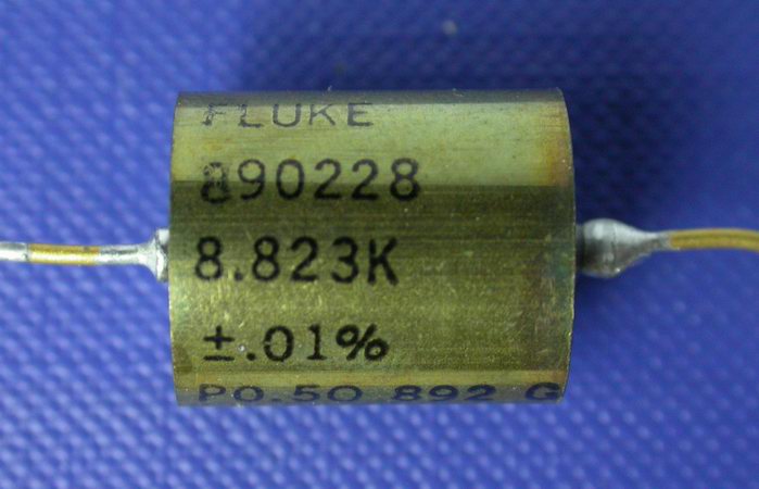

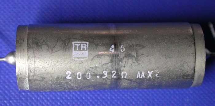

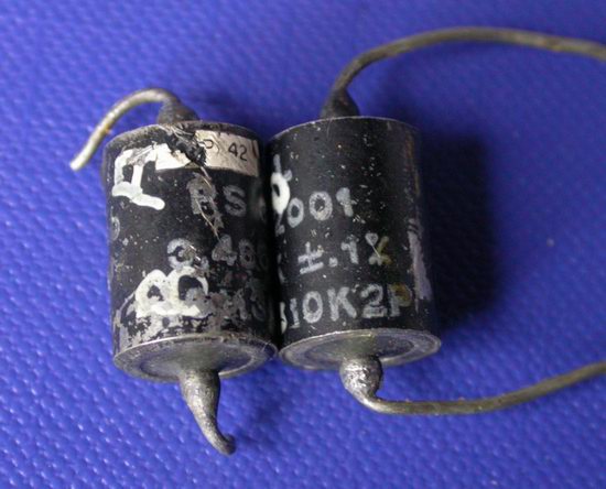

第三名:金封线绕
与低温飘环氧封线绕类似,但采用金属+玻璃+可伐密封,这样就完全杜绝了外界潮湿和氧化的影响,电阻材料同样采用Evanohm,老化保证<10ppm。这样的电阻曾经一度统治了高精度仪器,能在Fluke计量仪器里和7位半、8位半万用表里经常看到。
另外,金封线绕由于成本高,一律都是低温飘的,<5ppm/C。
金封线绕最显著的特征,一个是外壳是金属,绝缘是玻璃/陶瓷,另一个是引线处都有膨胀的焊接点。这是因为,引线是从预埋的可伐合金管里穿出来后焊接密封的。

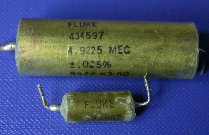

同是Fluke金封,体积可能相差很大
MC、VM、HP、AdvTr、JRL的金封
当然,在所有这些金封中,我最喜欢的是从Fluke 752A里面拆出来的120k,每一个电阻有自己的编号,温度系数非常小(<1ppm/C),老化很难观察出来。我用这些电阻做了10k、100k和1M标准电阻。

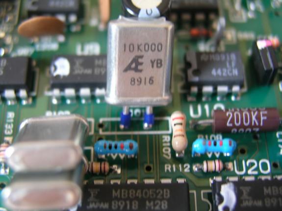

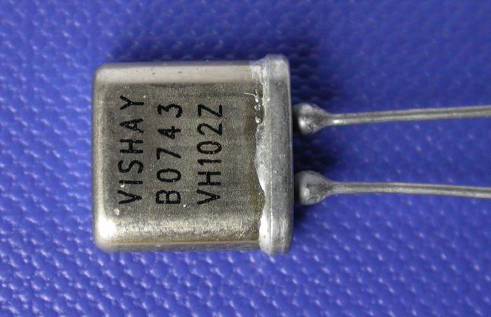

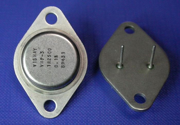

第二名:金封金属箔
金属箔电阻本身性能良好,再加上金封,不仅能把温漂做到1ppm/C之内,更能保证年老化<5ppm/a,这与很多标准电阻都可以媲美了。
这是一个大家族,Vishay自己就有很多种,一般均以VH开头。例如这种VHP3,老化性能也是<5ppm/a
金封 金属箔也有不少别的厂家,比如美国的RCD公司,日本的AE、TDK,还有原法国的SFERNICE(现归Vishay)的RCHK系列。
TDK的金封金属箔,比Vishay的大
TDK的金封金属箔,比Vishay的大
日本Alpha Electronics(简称AE)的

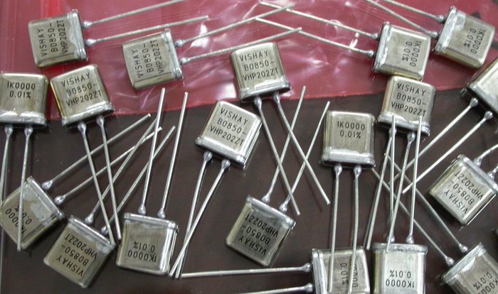

第一名:高稳金封金属箔
这是威世最近几年的新成果,比如典型的VHP202Z,能把温漂做到0.1ppm/C之内,同时保证10年老化2ppm,即便加速折算下来,第一的老化也不超过0.7ppm,堪称理想电阻。这样的指标,目前只有Vishay一家能做到。
VHP202Z内部
不过,最近对202Z做的一系列测试表明,Vishay在数据表里有误导行为。
测试了一些202Z在常温下的温度系数,大多在0.2ppm/C到0.6ppm/C之间,典型值应该0.4ppm/C,而根本不是Vishay说的那么小
以下是3609对一个 4.8k的202Z的实际测试,TCR=0.48ppm/C

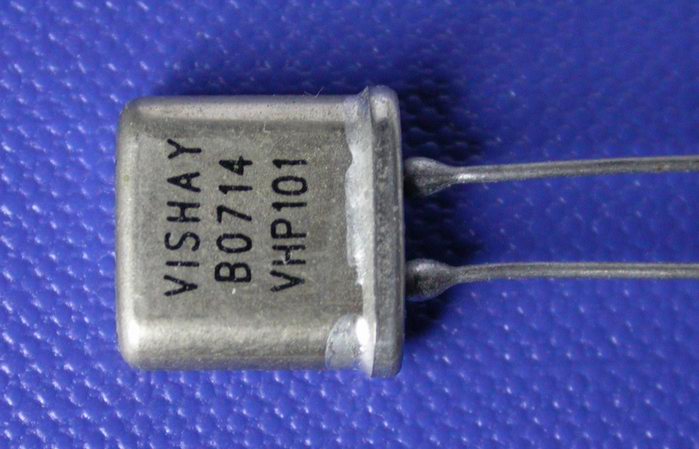

当然,也有介于二者之间的,比如老一些的VHP101,老化指标保证10年2ppm,但温度系数稍微逊色一些

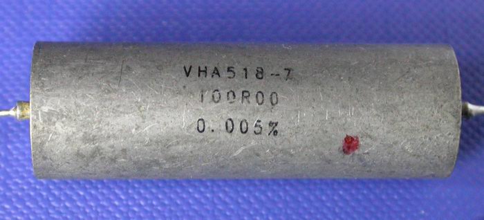

再比如这种VHA518,根据最新的数据表,老化性能也是10年2ppm

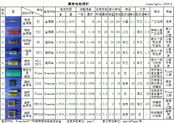

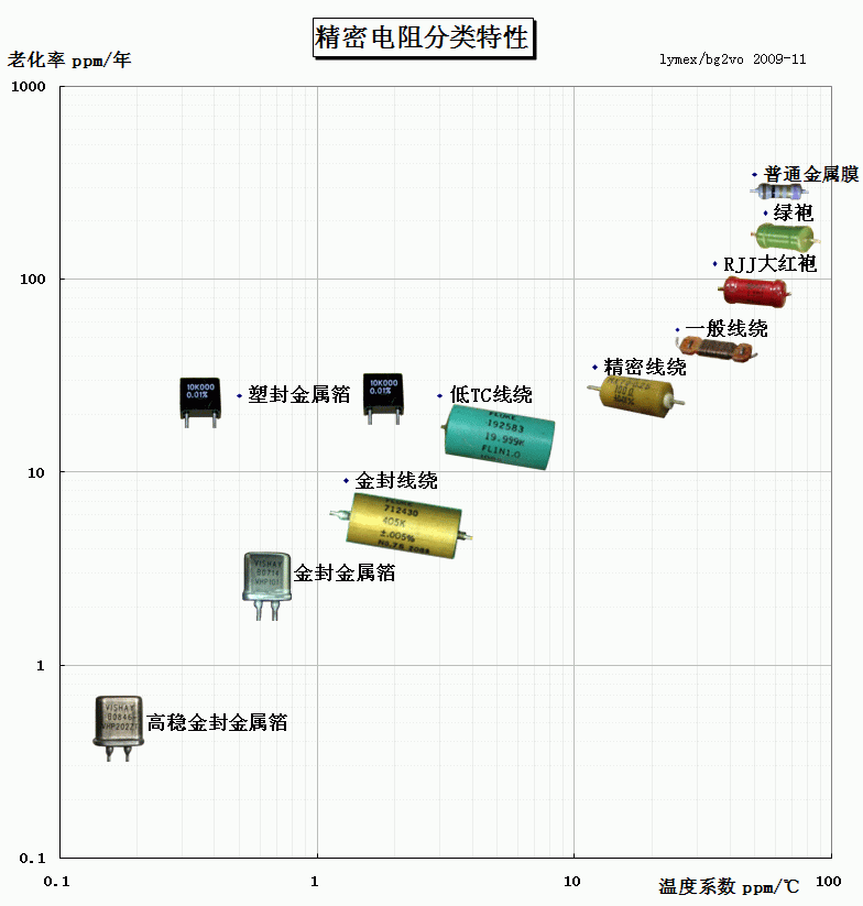

总表(点击可见清晰大图)
总表(小)
总图

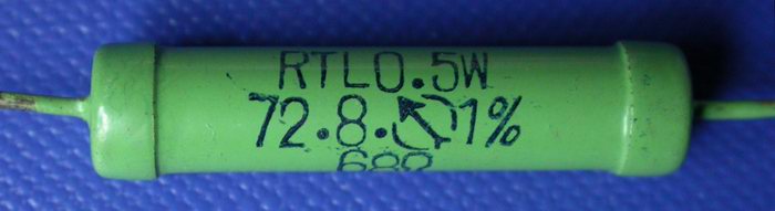

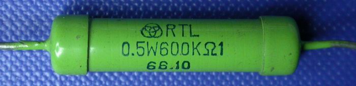

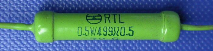

其它电阻
高精度碳膜电阻
在没有金属膜电阻的时代,或者由于金属膜电阻很贵,出了很多RTL型高精度碳膜电阻。当时电阻大部分是5%或者10%的,而RTL可以达到1%甚至0.5%。
当然,碳膜电阻的温度系数很大(一般是-200ppm到-350ppm/C),这样的电阻常见于老仪器中(比如60、70年代的500型万用表)。

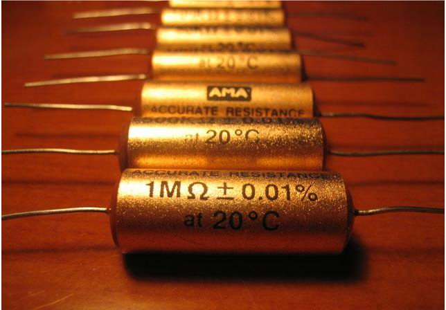

假冒电阻

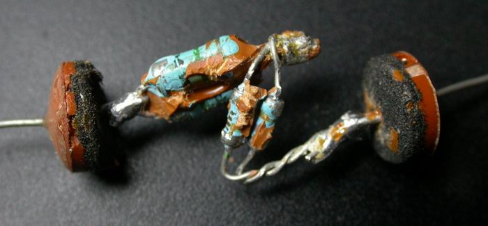

假冒高精度电阻
一种所谓进口AMA航天级0.01%精密电阻,上面的Acurate Resistance都写错,实际上是几只金属膜电阻串并联而成。
造假的人也许认为把阻值凑准确了,就达到了高精度。殊不知,金属膜电阻的老化和温飘,与精密线绕相差甚远,不可能通过几只串并联来取得。

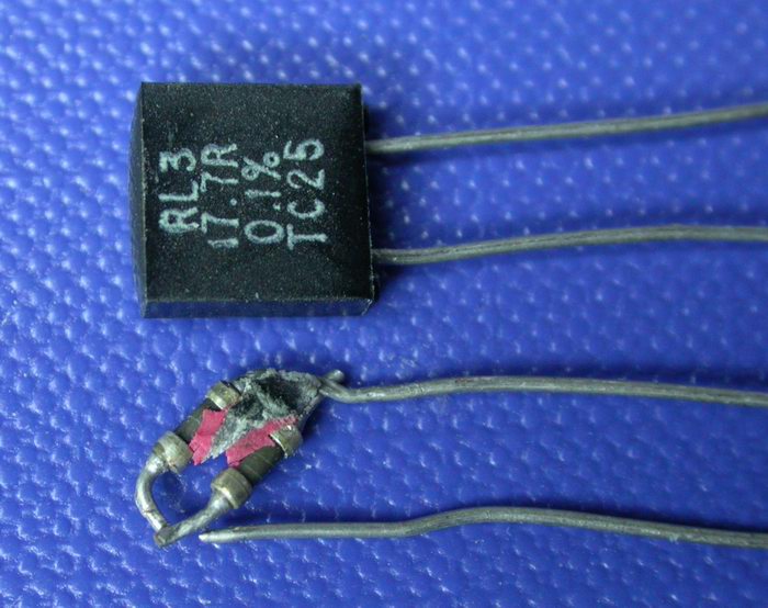

假冒金属箔
内部为两个小的普通电阻并联

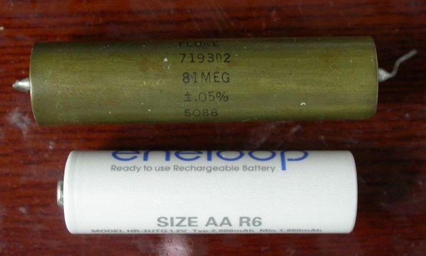

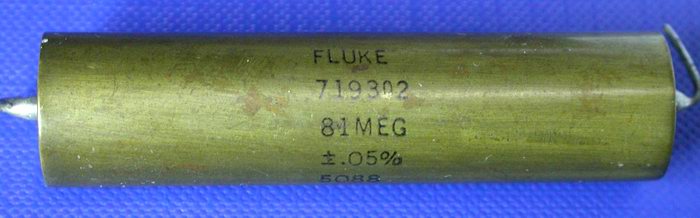

最后,看一个不常见的电阻:Fluke 81M金封线绕。
这个是我见过的最高阻值的单体线绕电阻了,是从Fluke 5450A电阻校准仪里拆出来的,粗细类似5号电池但稍微长一些,重12.9克。想不出到底电阻丝有多细、有多长,是如何绕的。
如果采用0.01mm的电阻丝(不少人说这样的电阻丝是不可能的,太细),经过计算(电阻率1.33),长度要4800米才能有81M,这样的电阻丝重3g,加上漆皮要6g,已经接近整个重量的一半了。
补充,最近Aeon拆了个国产的9M线绕电阻,我测试了一下,线很细,直径不到0.01mm!谁说不可能来着?

请问第一名和第二名怎样区分?
 楼主| 发表于 2009-4-15 11:11:24 | 显示全部楼层
引用第8楼wanqing于2009-04-15 09:56发表的  :
请问第一名和第二名怎样区分?
看型号、看数据表、看指标。
由于精密电阻,老化指标应该排在第一位,因此可以认为,凡是10年老化不超过2ppm的,都可以算成第一类。

那些假冒的电阻,是山寨的吧?这年头,连电阻都造假了

假冒的电阻肯定是山寨的。

那个81M的线绕,该有个对比物或尺子一起拍, 看看它多大个

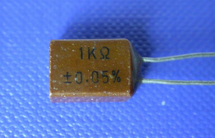

老大,有看过一种高精密瓷管电阻,0.05%误差。不知道瓷管电阻有什么优缺点?

引用第20楼xplore于2009-04-15 18:36发表的  :
与5号电池比,几乎一样粗,直径14.3mm
这种瓷管电阻我有几只,也见过thy888拆的内部图,没仔细测过,温度系数比较大,但由于密封的好老化还是不大的。
