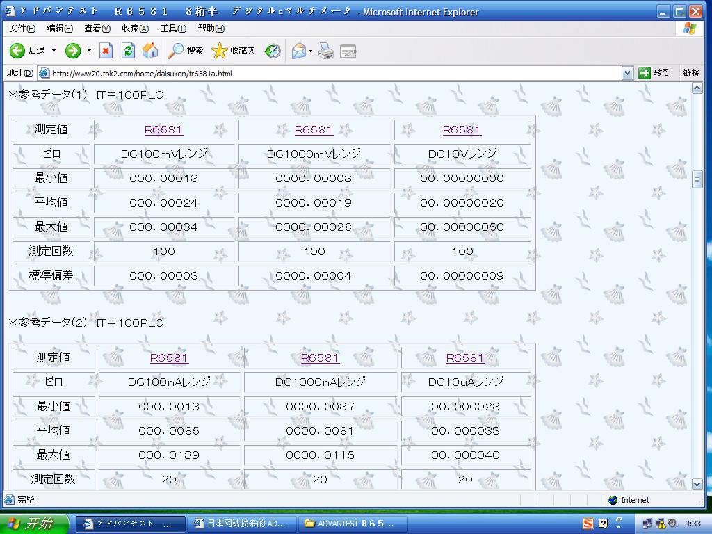

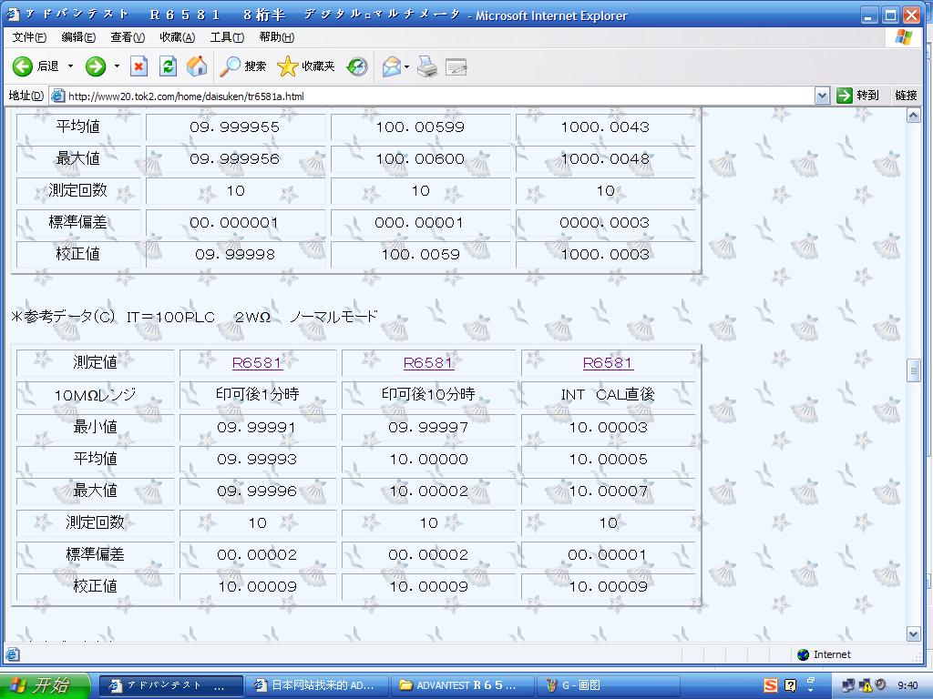

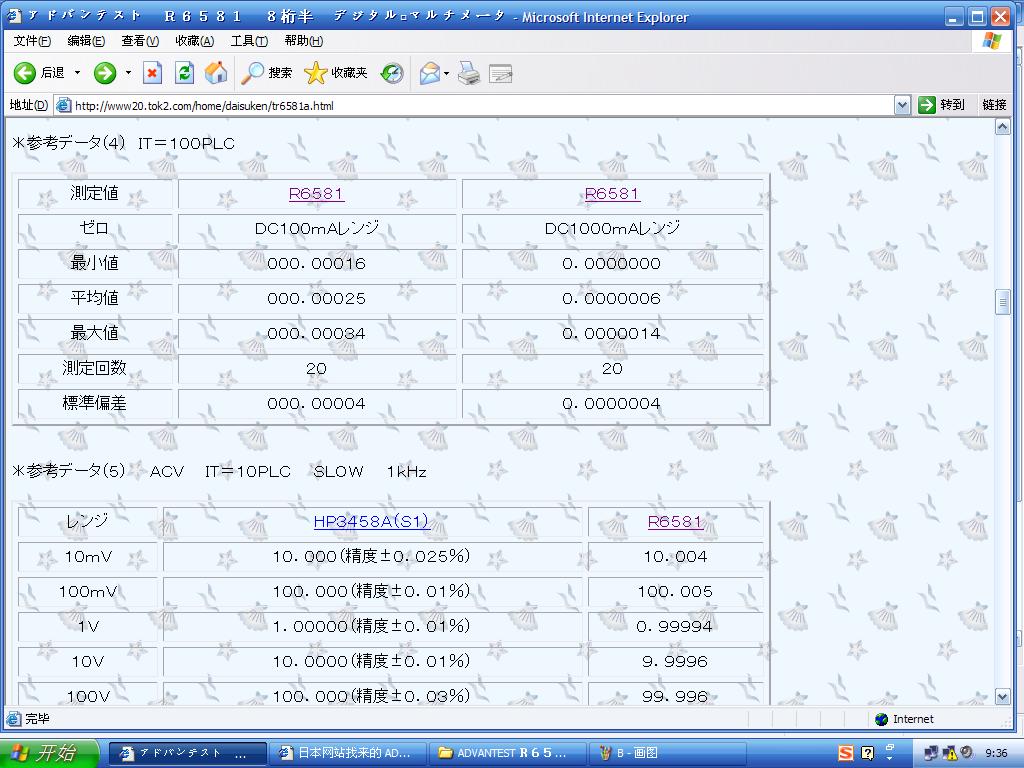

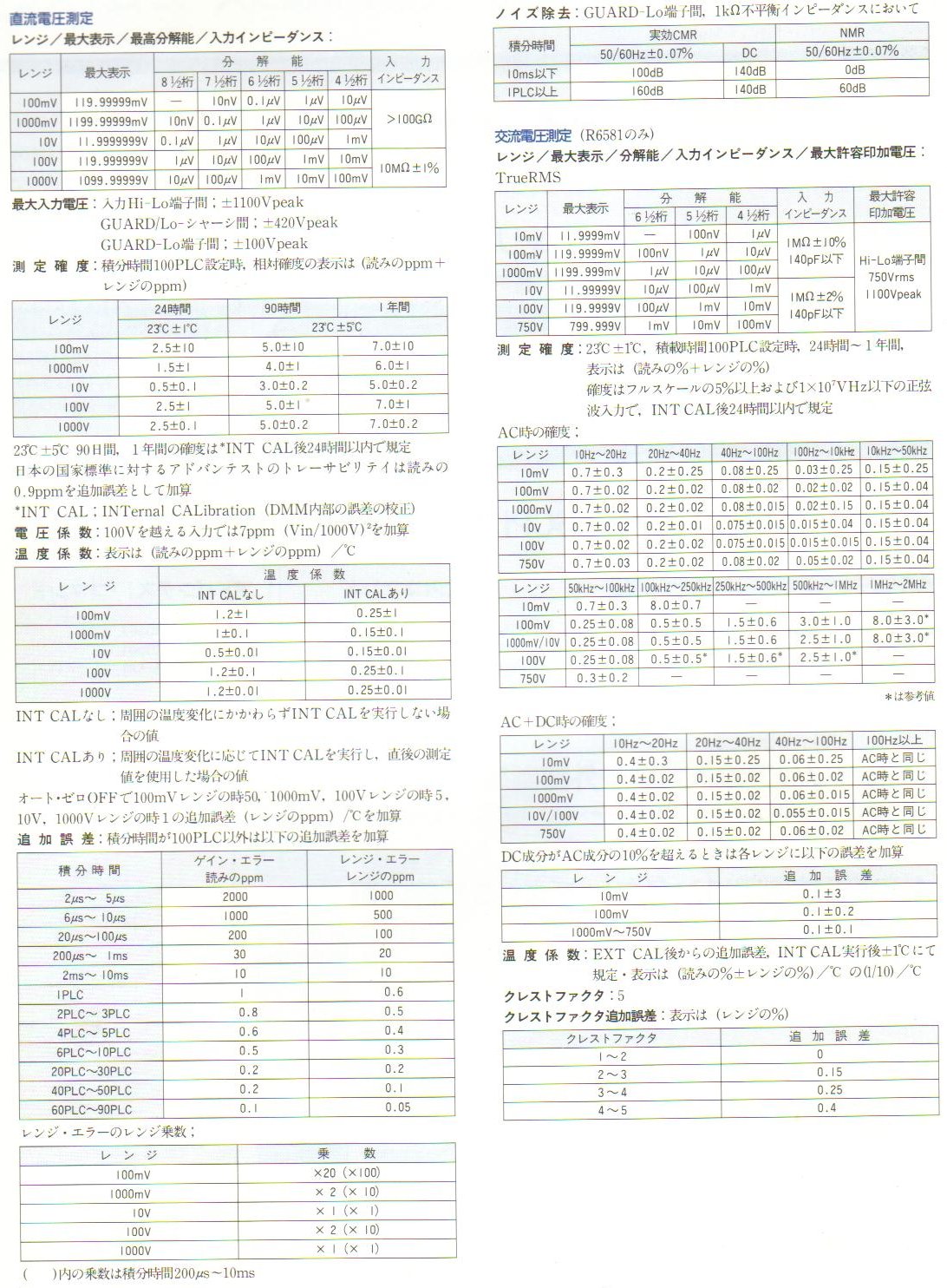

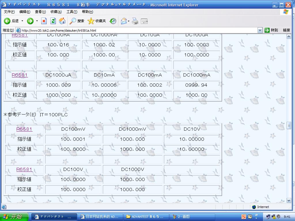

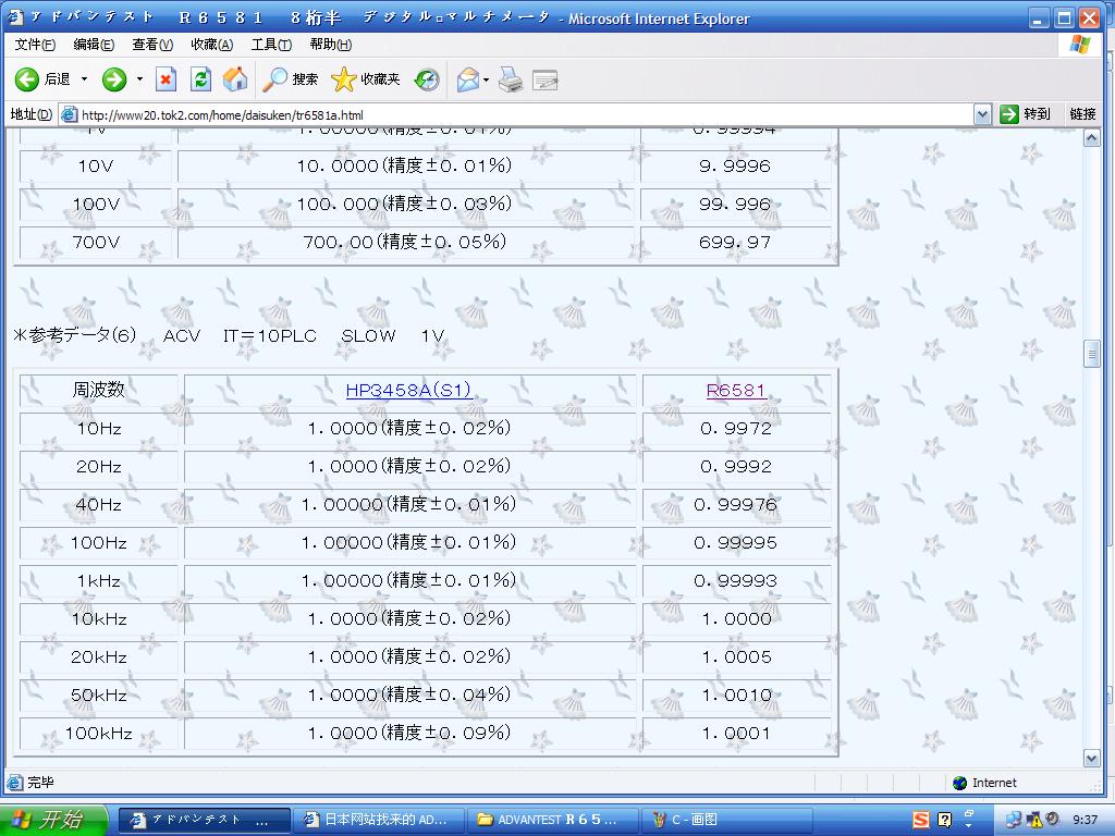

アドバンテスト R6581 8桁半 デジタル・マルチメータ   2005年製造品(Ver.A03)
DC/ACV、DC/ACI、Ω、Hz 各種演算機能 最大表示119 999 999
高速測定 50000回/秒(4桁半) ACV/Iと周波数測定結果のデュアル表示
仕様 (INT CALより24時間で±1℃以内、RESET後、NPLC100を使用)
直流電圧測定 5レンジ(100mV、1000mV、10V、100V、1000V) 10nV~1100V
          24時間相対確度 2.5 ppm+10 ppm(100mVレンジ)
          24時間相対確度 1.5 ppm+ 1 ppm(1000mVレンジ)
          24時間相対確度 0.5 ppm+0.1ppm(10Vレンジ)
          24時間相対確度 2.5 ppm+ 1 ppm(100Vレンジ)
          24時間相対確度 2.5 ppm+0.1ppm(1000Vレンジ・注2)
          1年間相対確度  7 ppm+10 ppm(100mVレンジ)
          1年間相対確度  6 ppm+ 1 ppm(1000mVレンジ)
          1年間相対確度  5 ppm+0.2ppm(10Vレンジ)
          1年間相対確度  7 ppm+ 1 ppm(100Vレンジ)
          1年間相対確度  7 ppm+0.2ppm(1000Vレンジ・注2)
 (注2:100V以上の場合、7ppm×(Vin/1000)2 を加算)
直流電流測定 8レンジ(100nA、1000nA、10uA、100uA、1000uA、10mA、100mA、1000mA)
          0.1pA~1.2A
          24時間相対確度 0.0010%+0.04  %(100nAレンジ)
          24時間相対確度 0.0010%+0.004 %(1000nAレンジ)
          24時間相対確度 0.0005%+0.0010%(10uA、100uA、1000uAレンジ)
          24時間相対確度 0.0010%+0.0010%(10mAレンジ)
          24時間相対確度 0.0020%+0.0010%(100mAレンジ)
          24時間相対確度 0.0100%+0.0010%(1000mAレンジ)
          1年間相対確度 0.0025%+0.04  %(100nAレンジ)
          1年間相対確度 0.0020%+0.0040%(1000nAレンジ)
          1年間相対確度 0.0020%+0.0020%(10uA、100uA、1000uA、10mAレンジ)
          1年間相対確度 0.0030%+0.0020%(100mAレンジ)
          1年間相対確度 0.0110%+0.0020%(1000mAレンジ)
直流抵抗測定 9レンジ(10Ω、100Ω、1kΩ、10kΩ、100kΩ、1MΩ、10MΩ、100MΩ、1000MΩ)
          1uΩ~1200MΩ(HIパワーモード時)  LOパワーモードもあります。
          24時間相対確度  5ppm+10ppm(10Ωレンジ)
          24時間相対確度  5ppm+2ppm(100Ωレンジ)
          24時間相対確度  3ppm+2ppm(1kΩレンジ)
          24時間相対確度  2ppm+0.2ppm(10kΩ、100kΩレンジ)
          24時間相対確度 10ppm+1ppm(1MΩレンジ)
          24時間相対確度 50ppm+5ppm(10MΩレンジ)
          1年間相対確度 14ppm+20ppm(10Ωレンジ)
          1年間相対確度 12ppm+5ppm(100Ωレンジ)
          1年間相対確度 10ppm+5ppm(1kΩレンジ)
          1年間相対確度  8ppm+0.5ppm(10kΩ、100kΩレンジ)
          1年間相対確度 14ppm+1ppm(1MΩレンジ)
          1年間相対確度 50ppm+5ppm(10MΩレンジ)
          1年間相対確度 0.05%+10ppm(100MΩレンジ)
          1年間相対確度 0.5 %+10ppm(1GΩレンジ)
交流電圧測定 6レンジ(10mV、100mV、1000mV、10V、100V、750V) 100nV~750V
レンジ 10~20Hz 20~40Hz 40~100Hz 100~10kHz 10~50kHz
10mV 0.7+0.3 0.2+0.25 0.08+0.25 0.03+0.25 0.15+0.25
100mV 0.7+0.02 0.2+0.02 0.08+0.02 0.02+0.02 0.15+0.04
1000mV 0.7+0.02 0.2+0.02 0.08+0.015 0.02+0.015 0.15+0.04
10V 0.7+0.02 0.2+0.01 0.075+0.015 0.015+0.015 0.15+0.04
100V 0.7+0.02 0.2+0.02 0.075+0.015 0.015+0.015 0.15+0.04
750V 0.7+0.03 0.2+0.02 0.08+0.02 0.05+0.02 0.15+0.04
          1年間絶対確度0.25%+0.08%(100mV~100Vレンジ) 50kHz~100kHz
          1年間絶対確度0.5%+0.5%(100mV~100Vレンジ) 100kHz~250kHz
          1年間絶対確度1.5%+0.6%(100mV~100Vレンジ) 250kHz~500kHz
*10Hz~2MHz帯域  True RMS測定
交流電流測定 5レンジ(100uA、1000uA、10mA、100mA、1000mA) 100pA~1.2A
          1年間絶対確度0.7 %+0.02%(全レンジ) 10Hz~20Hz
          1年間絶対確度0.2 %+0.02%(全レンジ) 20Hz~45Hz
          1年間絶対確度0.08%+0.02%(全レンジ) 45Hz~100Hz
          1年間絶対確度0.03%+0.02%(1000mA以外のレンジ) 100Hz~5kHz
          1年間絶対確度0.1 %+0.02%(1000mAレンジ) 100Hz~5kHz
          10Hz~5kHz帯域  True RMS測定
周波数・周期測定 1Hz~10MHz(電圧測定時)、1Hz~10kHz(電流測定時)
           1年間確度 ±0.01%(100Hz~10MHz)
                   ±0.02%(10Hz~100Hz)
                   ±0.05%(1Hz~10Hz)
外形寸法 約424(幅)、88(高)、450(奥行)mm   約9kg
予熱時間 4時間(規定の確度に入るまでの時間)
電源 AC100V(48~66Hz)
確度は24時間相対確度は23℃±1℃以内、1年間相対確度は23℃±5℃以内
±(読みのppm+レンジのppm)または、±(読みの%+レンジの%)です。
2007年9月 電気計測超精密研究所による標準校正済
 *(参考値)基準値の校正値 2007.9(メーカ校正後)
  電気計測超精密研究所の基準値DC+10V(絶対確度±0.5ppm)
  アドバンテスト R6581の指示値DC+10.000003V(±0.4ppm程度短時間変動)
  電気計測超精密研究所の基準値4端子測定 10kΩ(絶対確度±0.5ppm)
  アドバンテスト R6581の指示値4端子測定 09.999995kΩ(±1ppm程度短時間変動)
2007年5月 メーカによる標準校正済(国家標準に対する、トレーサビリティは
 直流電圧0.9ppm、直流抵抗3.1ppm、直流電流4ppmを追加誤差として加算)
 *(参考値)基準値の校正値 2007.6(メーカ校正後)
  電気計測超精密研究所の基準値DC+10V(絶対確度±0.1ppm)
  アドバンテスト R6581の指示値DC+09.999998V
  アドバンテスト R6581の指示値4端子測定 09.999997kΩ
←メーカ発行の校正証明書と本体右上にあるのは校正シール
2006年12月 校正済(HP 3458A(S1)、フルーク 732A、esi SR104)
 *(参考値)基準値の校正値 2006.12(メーカ購入より約1年後)
  電気計測超精密研究所の基準値DC+10V(絶対確度±3ppm)
  アドバンテスト R6581の指示値DC+09.999995V
  電気計測超精密研究所の基準値4端子測定 10kΩ(絶対確度±3ppm)
  アドバンテスト R6581の指示値4端子測定 09.999970kΩ

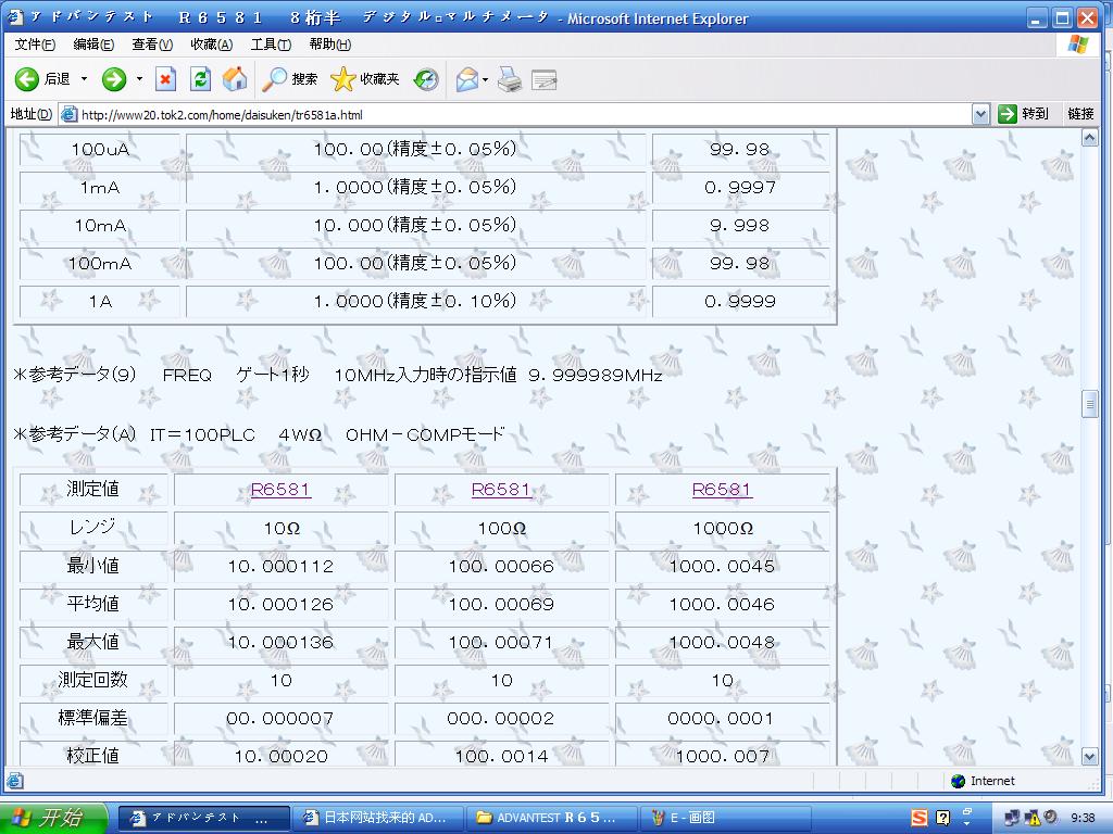

 楼主| 发表于 2009-3-23 10:06:13 | 显示全部楼层

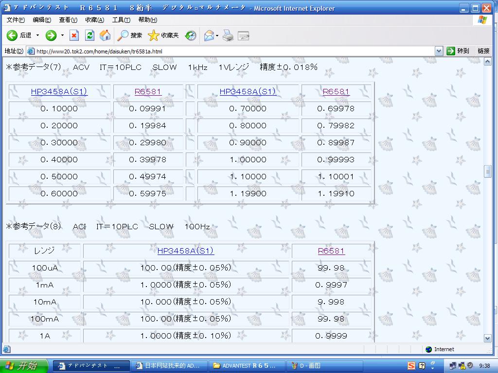

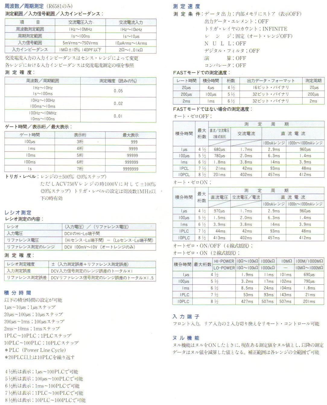

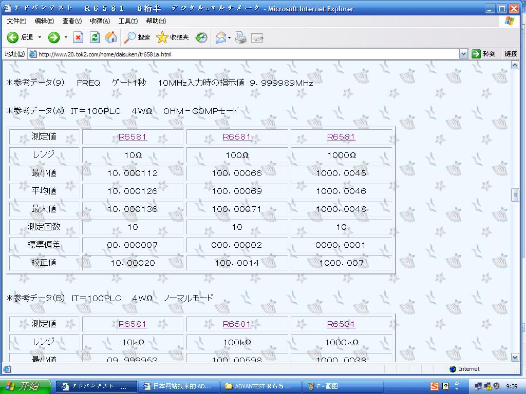

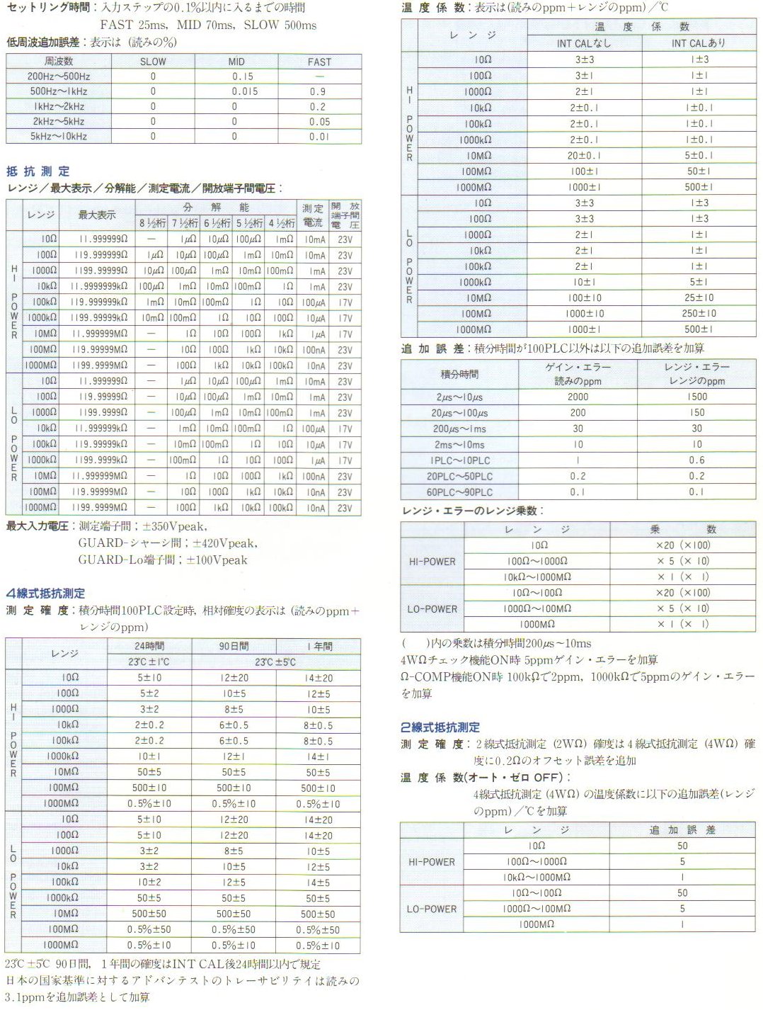

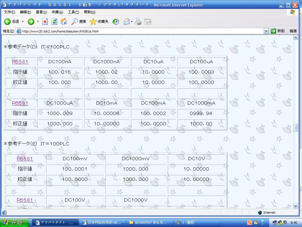

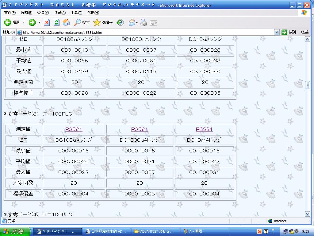

数据截图
 楼主| 发表于 2009-3-23 10:07:11 | 显示全部楼层
点击图片即可放大,继续
 楼主| 发表于 2009-3-23 10:10:26 | 显示全部楼层
