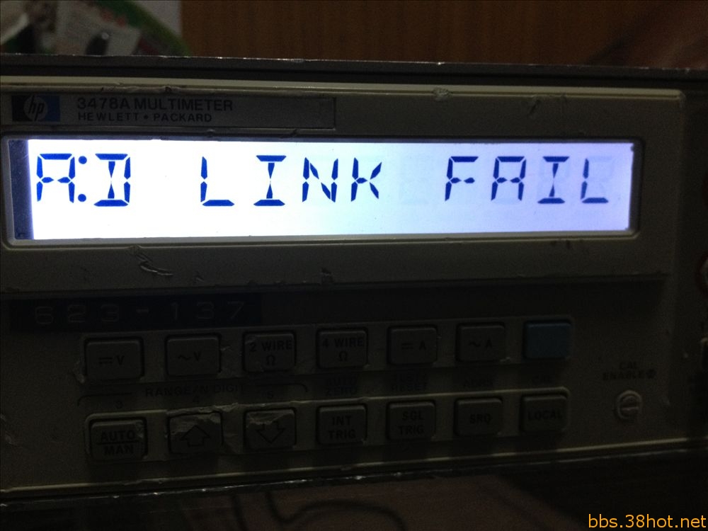

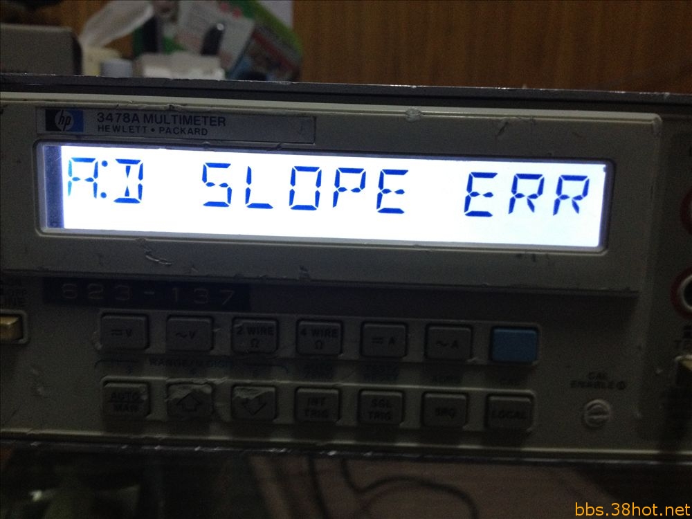

各位老师:
      我的万用表正常开机使用中,我出去了两个小时后回来发现屏幕显示错误提示。机器主板无腐蚀无修。不知那里故障?请老师知道哪里问题指点一下?现状为开机瞬间显示自检OK,接着就交替显示一下故障提示!谢谢各位老师!!

自己加背光了?
 楼主| 发表于 2012-3-13 08:18:25 | 显示全部楼层
回 hongo 的帖子
hongo:自己加背光了? (2012-03-12  23:14)
是的!

发表于 2012-3-13 08:22:41 | 显示全部楼层
楼主断开背光看看,记得你是用的机内3伏电源,没有加限流电阻,如果是请改用7805输出的+5伏电源,这个电源输出电流大。试试,祝好运

我用的5v呀,测+15v、-15v、5v电压正常。波形没测。

用3v那个是hp5385
 楼主| 发表于 2012-3-13 11:47:07 | 显示全部楼层
背光拆了故障己旧。

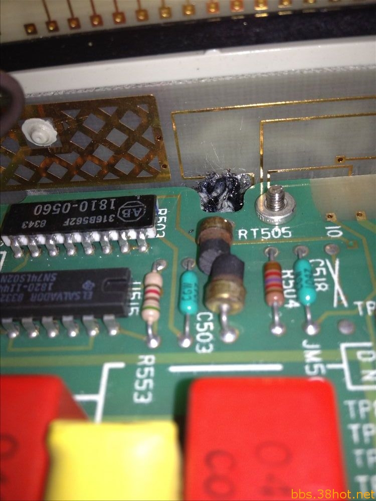

仔细检查主板无意中发现在主板前部接近前面板附近,有个咖啡色两头带铁帽的管子坏了,标注为RT505,谁知道这是什么东西?或者用什么可以替代?
发表于 2012-3-13 20:14:27 | 显示全部楼层
回 chinashagua 的帖子
chinashagua:另求谁有3478a变压器来一个!谢谢了 (2012-03-13  08:18)
https://bbs.38hot.net/read.php?tid=14763  这位大哥有
发表于 2012-3-14 08:40:48 | 显示全部楼层
楼主,是一个10K的温度补偿电阻
发表于 2012-3-14 08:55:23 | 显示全部楼层
怎么上传不了图片和附件啊?
 楼主| 发表于 2012-3-14 09:12:45 | 显示全部楼层
回 duhy 的帖子
duhy:楼主,是一个10K的温度补偿电阻
(2012-03-14  08:40)
谢谢。我试了。找个10K的普通电阻临时替代还不行。确定故障不是它引起。应该还是AD转换器没工作。

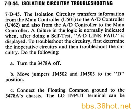

维修手册的7-D -10页有维修流程,可英文看不懂,谁能帮忙?7-d-44是解决问题顺序

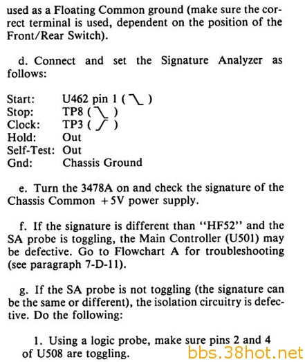

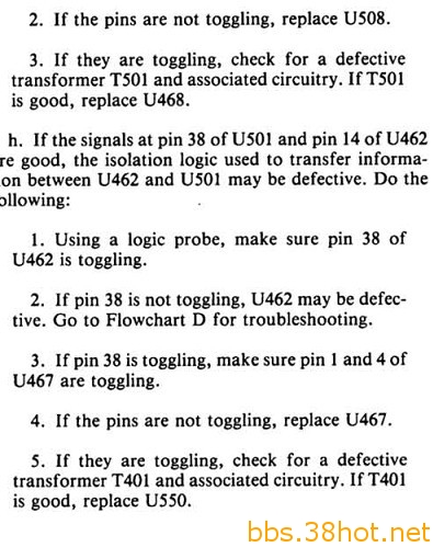

这是维修手册关于这个故障的检修流程,英文看不懂,那位老师报帮助指导一下
发表于 2012-3-23 10:59:57 | 显示全部楼层
HP3478A AD:link fail ,等我问问好友能否帮忙翻译一下维修文档
 楼主| 发表于 2012-3-24 18:54:31 | 显示全部楼层
回 bg3hb 的帖子
bg3hb:我来试试:英文水平一般,错误请使劲砸(没用过逻辑分析仪)
a、关闭3478A电源。
b、将跳线JM502 和JM503 改跳到“D”位置。
c、将浮地(Floating Common ground)接到3478A的外壳。表笔的LO INPUT端子可作为外壳来用(注意使用的测试端子是前面端子还是后面端子,取决于“前/后” .. (2012-03-23  15:48)
非常感谢,太伟大了.[s:31][s:31]

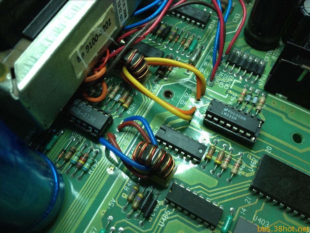

你把U550和U468的两颗相同的M339 1826-0138都换掉,M339 1826-0138其实就是通用部件LM339,看图。
发表于 2012-3-26 11:16:58 | 显示全部楼层
回 chinashagua 的帖子
chinashagua:按你的方法测了我的机器u468 14#波形正常,往下就不知道怎么做了 (2012-03-22  18:29)
u468 14#正常的话,U550正常吗?

2只都换相同的LM339,2只都换了吧,修好告诉我同大家分享喔

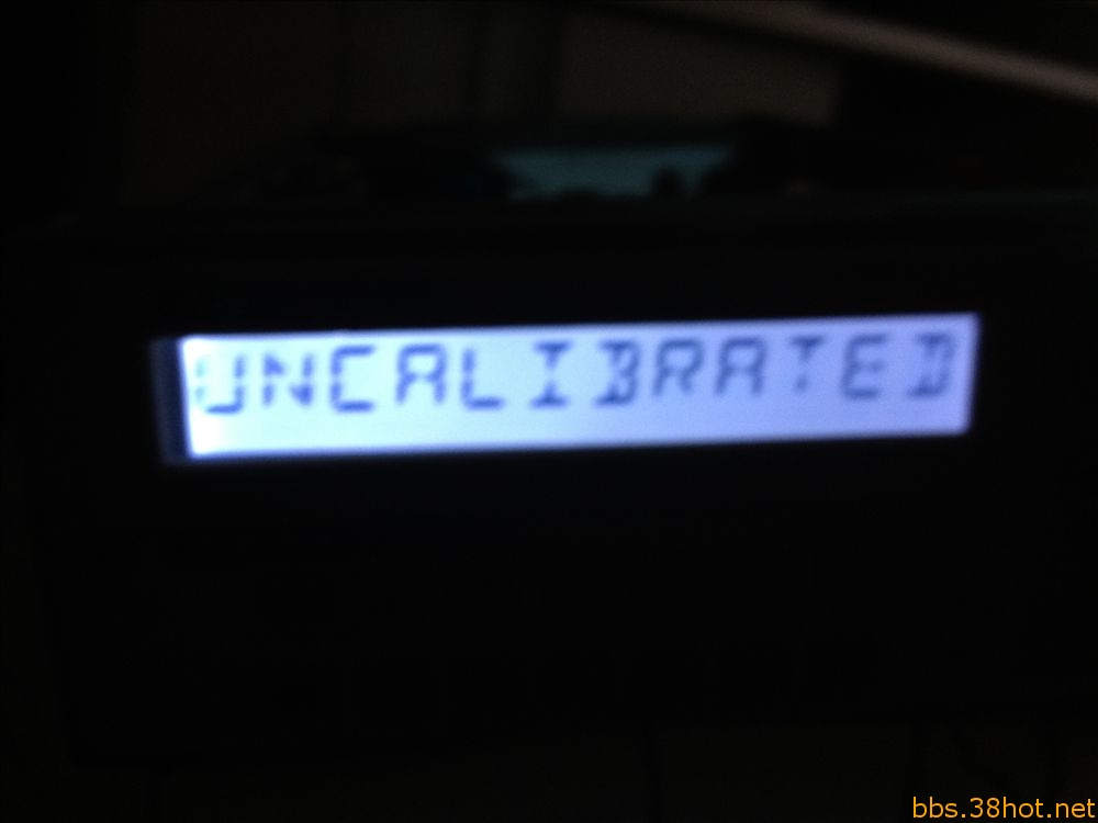

试了不行。加焊后U468 u462 U466后开机先显示UNCAL...,多了一个故障  然后故障提示已久。请求提供新的维修思路。
