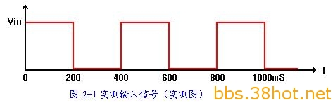

1.     实测:输入电压(在放大电路之前)每200mS接入一次,然后切换到地,如图1所示。作用是实时修正偏置误差,如温漂、时漂等

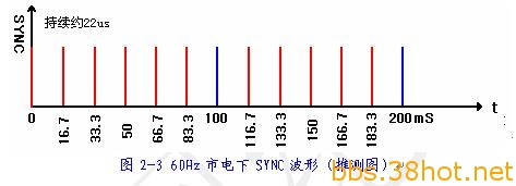

分析:据HP34401A维修手册介绍,在6位半精度快速采样(10 PLCs)时,采样率为4Hz或6Hz,即当前一秒内采样6次,下一秒内则采样4次,平均采样率为5.5Hz;对比图2-1可以分析出在输入信号接入的200mS内进行了2次采样。

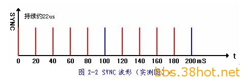

2.实测:HP34401A维修手册原理图中SYNC信号的波形如图2-2所示。此信号由ASIC芯片发出,用来同步单片机80c196进行ADC(80c196片内10bit逐次积分ADC)测量,此信号作为采样保持触发信号,实测SYNC信号频率为50Hz,高电平脉冲持续时间约为22us。
分析:图2-2中的蓝色线为2次采样的分界点。积分型ADC的特点是可以利用对输入信号进行积分的特性,将输入信号中的交流干扰信号进行平均,可以大大减少干扰信号对测量精度的影响。干扰信号中市电的干扰最为明显,为去除此类信号,积分时间一般为市电周期的整倍数,对于50Hz市电系统,HP34401A一次采样的时间(积分时间)为5倍的市电周期(5 PLCs),即100ms。对于60Hz市电系统,应该是6倍的市电周期,亦即100ms,这样既不减少积分时间又能消除市电干扰信号对测量精度的影响,见图2-3所示。
小结:SYNC信号的上升沿启动S/H(Sample& Hold,采样保持)电路中的采样(sample)功能,在下降沿启动保持(hold)功能,由CPU中的逐次逼近式ADC进行剩余电压的测量。
HP34401A的ADC为多斜积分III型结构,无去积分期,采样和结果的获得均在积分期进行;为获得低位数据,用外置高速ADC测量积分器剩余电压,理论上是在启动一次测量时读取一次剩余电压值,结束该次测量时再读取一次剩余电压值,这二次剩余电压的差值即含有整个测量结果的低位值。需要做的就是将测量的这2个值转换成和高位(主计数值,包括正电压接入计数和负电压接入计数的值)同一权值,这样才能把高、低位合成最终测量结果。
另外,由于正、负电压基准的电压绝对值不可能绝对一致,所以正、负电压基准接入的计数值不能简单的进行相减,即作为测量结果的高位,需要对此2个计数值进行标定。
据实际推算,在快速测量6.5位快速模式下,测量一次,正、负电压基准计数器的计数差值最大约为11030,折算成二进制不到14位,但大于13位;若要是测量结果能达到六位半(6.5 digital,一般标称为22 bits),则必须至少要20位二进制数(2[sup]20[/sup]=1048576),要达到标称的1200000个最大计数,则需要21位有效二进制数(2[sup]21[/sup]=2097152)。 所以剩余电压测量ADC需要至少8位二进制值精度;因此实际设计的方案中最好选择大于或等于10bits的ADC。

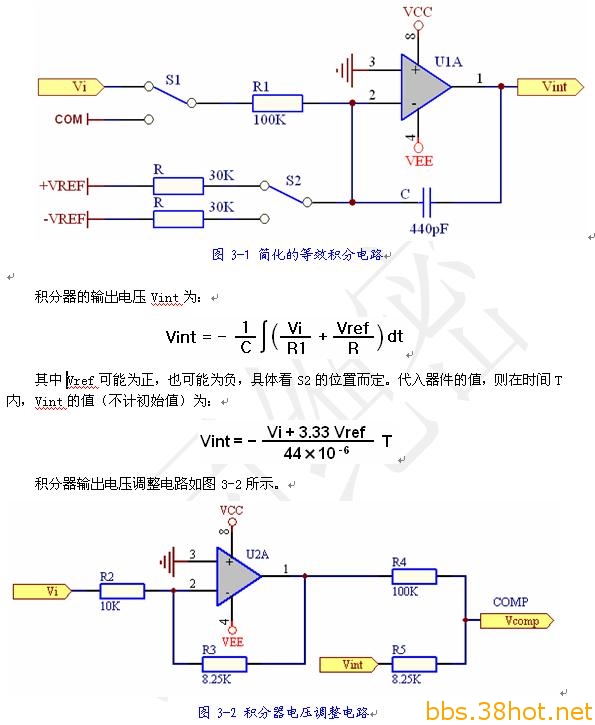

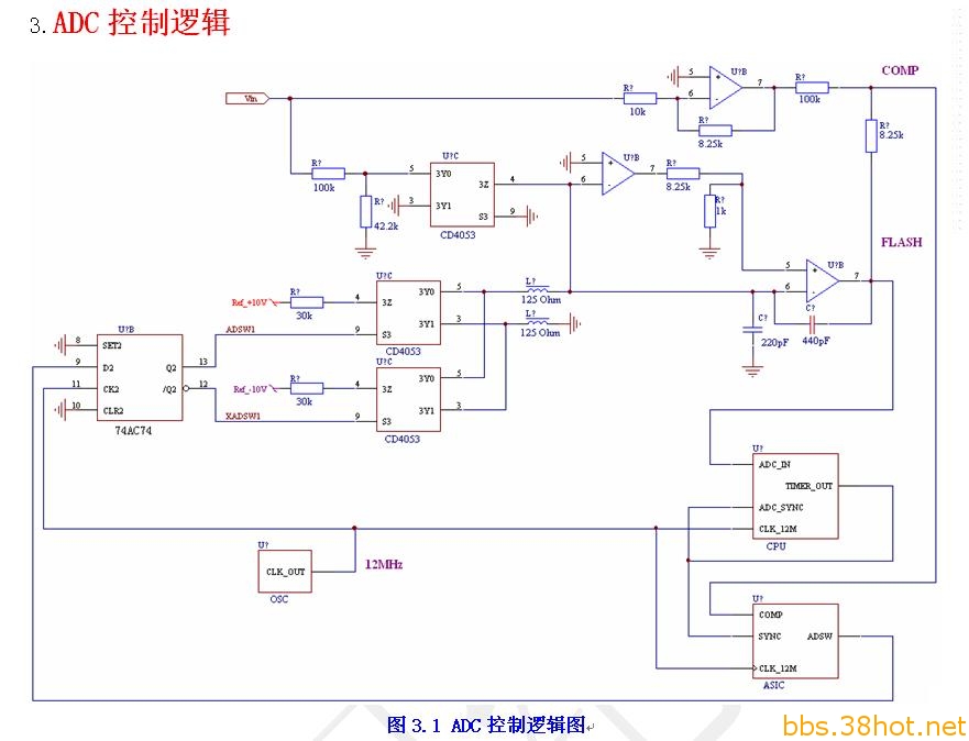

三、HP34401A电路分析

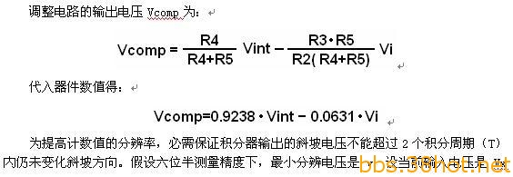

时计数值是C1,当输入电压是Vx+v时计数值是C2,则|C2-C1|的理论值就是1,超过1就说明计数值的权值下降了。这个是确定积分器参数的根据。
积分器输出电压调整电路的目的是通过调整Vcomp(该电压信号送给ASIC芯片,作为正、负电压基准切换的判定信号),使积分器的输出电压不超过后面剩余电压测量ADC的量程范围,但又不能使该电压动态范围过小,从而降低了测量精度。
HP34401A中的Vcomp是接到COMS型可编程逻辑阵列芯片SCX6206的引脚上的,该芯片的最小输入高电平电压V[sub]IH[/sub]为0.7VDD,即3.5V;最大输入低电平电压V[sub]IL[/sub]为0.3VDD,即1.5V;要保证连续2个积分周期内积分电压的斜坡方向不变时,输出的电压不超过剩余电压测量ADC的最大输入电压(5V),则直接用Vint作为比较电压是不行的。因为正常情况下,1个积分内Vint的最大值约为2.67V(请参考Vint的计算公式),那么在VIH为3.5V时,积分器的最大输出电压将会超过6.1V(输入电压为10V或-10V时的情况),超过剩余电压测量ADC的量程。为解决该问题,设计了调整电路;该电路的设计原则,一是不能影响计数值和输入电压的线性关系以及准确度,二是能确保Vint的最大值不超过5V,最小值不低于0V。
Vint出现最大值的情况:当Vcomp=3.5V(0.7VDD)时,Vint以最大斜率上升T(T=2.67μs)时间后,Vint的值必需不大于5V。Vint以最大斜率上升发生在Vx=-10V(理论设计的最大输入电压量程)的时候,积分T时间Vint增加1V;得知,当Vcomp=3.5V、Vx=-10V时,Vint必需小于4V;HP34401A的电路中,Vcomp=3.5V、Vx=-10V时,Vint=3.14V(考虑到裕量),且保证了计数值和输入电压的线性关系,符合要求。
Vint出现最小值的情况:当Vcomp=1.5V(0.3VDD)时,Vint以最大斜率下降T(T=2.67μs)时间后,Vint的值必需不小于0V。Vint以最大斜率下降发生在Vx=10V(理论设计的最大输入电压量程)的时候,积分T时间Vint减少1V;得知,当Vcomp=1.5V、Vx=10V时,Vint必需大于1V;HP34401A的电路中,Vcomp=1.5V、Vx=10V时,Vint=2.27V(考虑到裕量),符合要求。

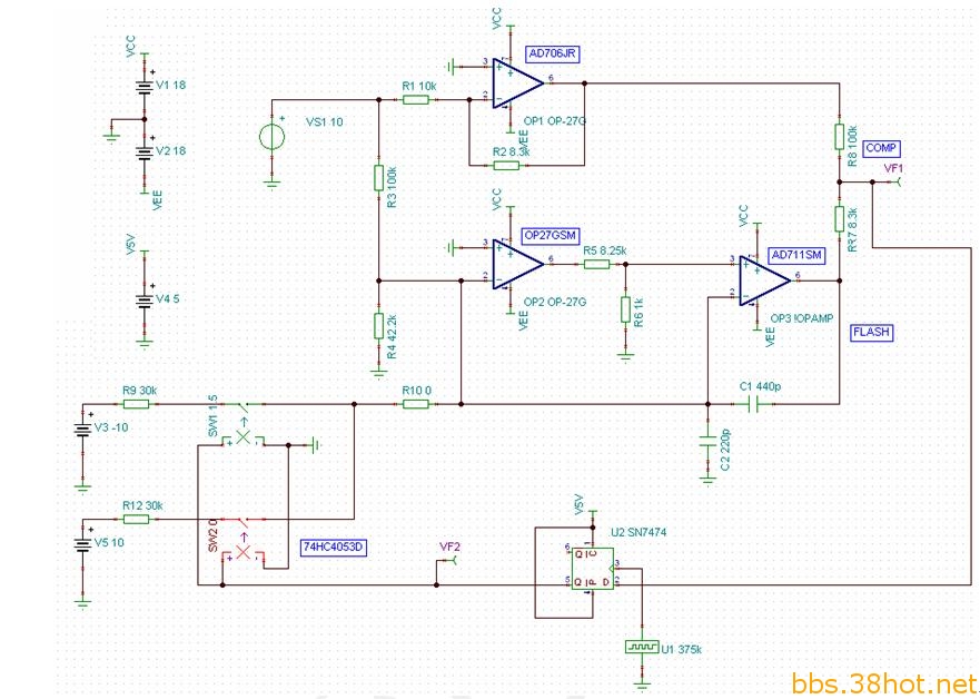

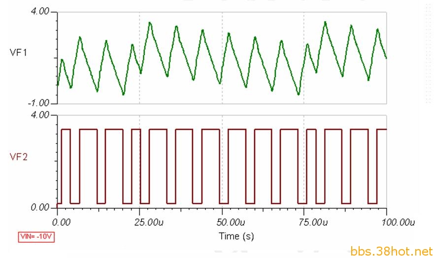

通过以上分析,可知HP34401A的Vint理论值域为1.27~4.14V。考虑到实际输入的电压值可能大于10V或小于-10V(允许此种情况的存在,以便判断是否切换量程),且考虑到实际的电路参数误差,所以此处Vint留有约1V的裕量。    ADC仿真原理图(TINA)
 楼主| 发表于 2012-3-6 20:36:42 | 显示全部楼层

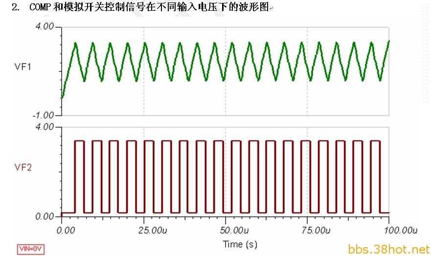

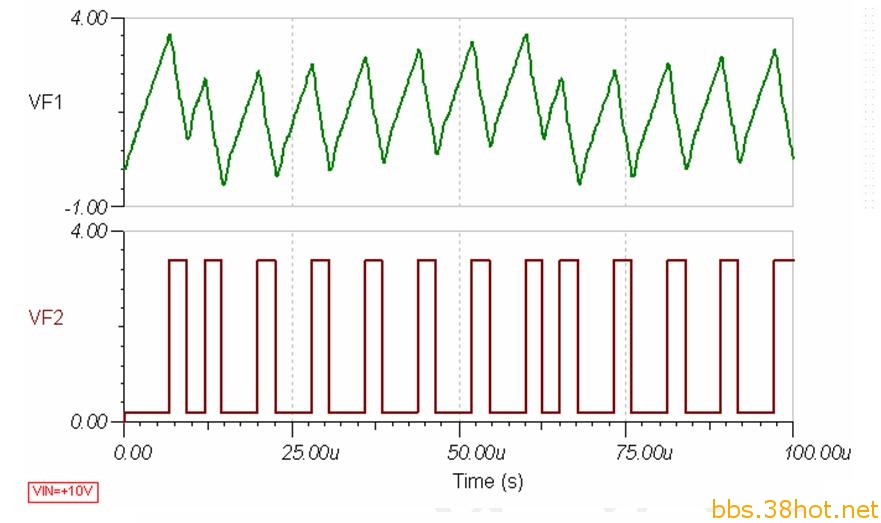

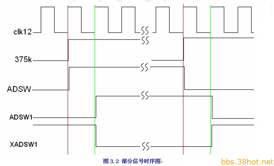

以上2个图主要用来分析控制电压基准接入的模拟开关(CD4053)前面接入一个D触发器(74AC74)的目的。同步信号SYNC是由CPU发出的,当积分周期开始和结束时,一是控制CPU内部的逐次积分ADC进行采样、保持并读数;二是控制ASIC内部计数器的开始和停止。
SYNC和模拟开关的控制信号不是严格同步的。为避免SYNC的触发信号和计数器的开始或停止信号同时出现而有可能造成的±1个计数误差,从而采用D触发器进行延迟。
SYNC的上升沿启动CPU内部ADC进行采样,而ASIC内部计数器是由375kHz的时钟来驱动的,对于正负电压基准计数的判断是根据375kHz时钟到来前的COMP信号电平来确定的,而SYNC信号无外乎是在clk12的上升沿或下降沿触发,所以不影响当前电压基准接入的计数。
相同时间内积分器输出电压的差值是相同的,所以图3.2中虽然ADSW1和XADSW1的切换时间对于375k的时钟信号而言有延迟(固定的延迟),但任意2个375k上升沿间的正、负基准接入的时间是相同的,所以在375k的上升沿来触发剩余电压ADC的测量,和经过固定的延迟后触发剩余电压ADC的测量的结果是一致的。这样做的目的是避开在切换基准电压时触发剩余电压ADC的测量,避开切换时的不稳定电压值。也就是剩余电压ADC从采样转换到保持并开始进行测量时,积分器的输出电压一定是处在上升或下降的过程中的。

发表于 2012-3-6 23:18:53 | 显示全部楼层
2楼仿真的波形是错误的。

回复10楼
2楼的波形是正确的,你可以用示波器实地测一下,就是这个波形。

回 zhaossy 的帖子
zhaossy:2楼的波形是正确的,你可以用示波器实地测一下,就是这个波形。 (2012-03-07  09:09)
每个小的积分周期都应该是相同的,这是34401A的ADC的特点,它需要依靠这一特点解决很多问题。

 楼主| 发表于 2012-3-7 14:48:03 | 显示全部楼层
回复17楼
17楼的兄弟钻牛角尖了。小的积分周期是定的啊,2.667uS,但正、负电压基准不是挨个交替接入的,也就是有可能正的电压基准连续接入2个2.667us。

发表于 2012-3-8 08:34:57 | 显示全部楼层
回 zhaossy 的帖子
zhaossy:17楼的兄弟钻牛角尖了。小的积分周期是定的啊,2.667uS,但正、负电压基准不是挨个交替接入的,也就是有可能正的电压基准连续接入2个2.667us。 (2012-03-07  14:48)
正、负电压基准必须是挨个交替接入,
而且当输入电压在正负10V范围内时,它们接入积分的时间是不会少于0.8us也不会多余1.6us的。
 楼主| 发表于 2012-3-8 09:13:41 | 显示全部楼层
回25楼
“正、负电压基准必须是挨个交替接入,而且当输入电压在正负10V范围内时,它们接入积分的时间是不会少于0.8us也不会多余1.6us的。”;不知从何说起啊,是什么原因让你对这个错误的认识这么确定?
 楼主| 发表于 2012-3-8 09:20:17 | 显示全部楼层
go on
如果正、负电压基准必须是挨个交替接入,就不用计数了,因为积分时间一定的话,计数值也就定了;正、负电压基准的接入周期必需是2.66us的整数倍,没有0.8us和1.6us之说;相同的电压基准连续接入的次数一般不超过2次。
