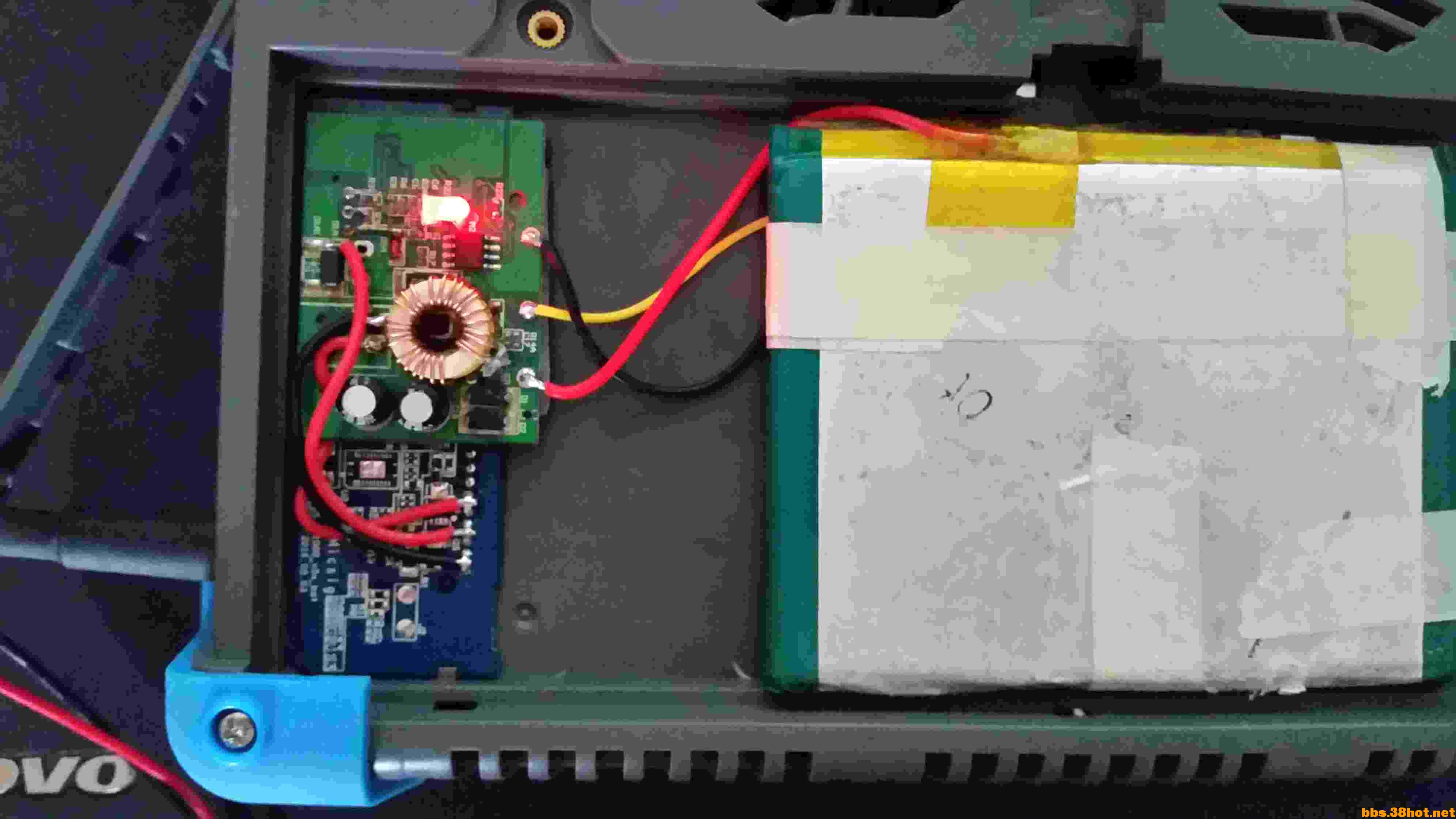

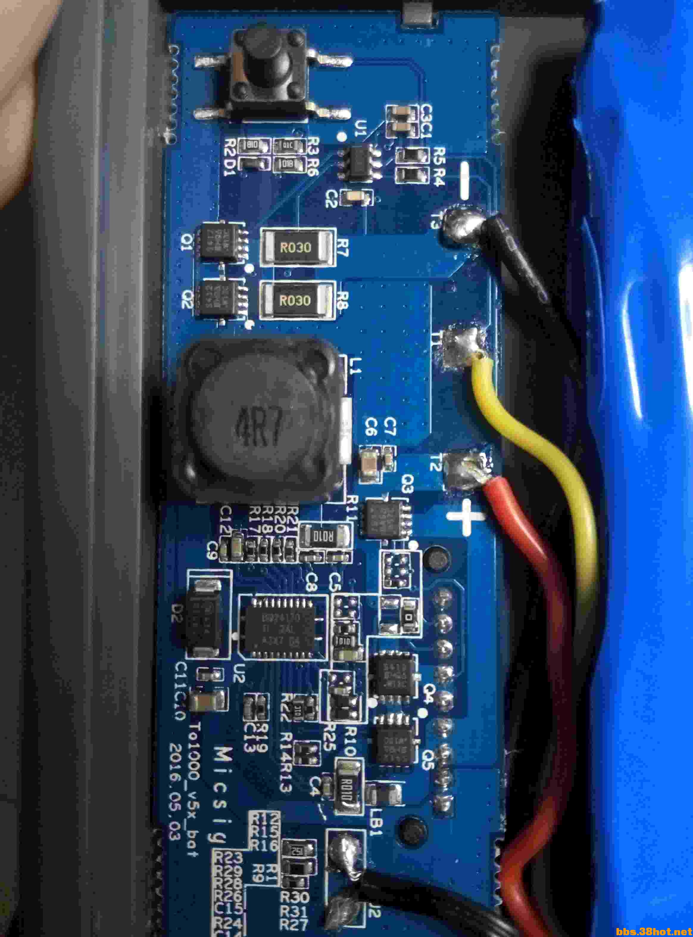

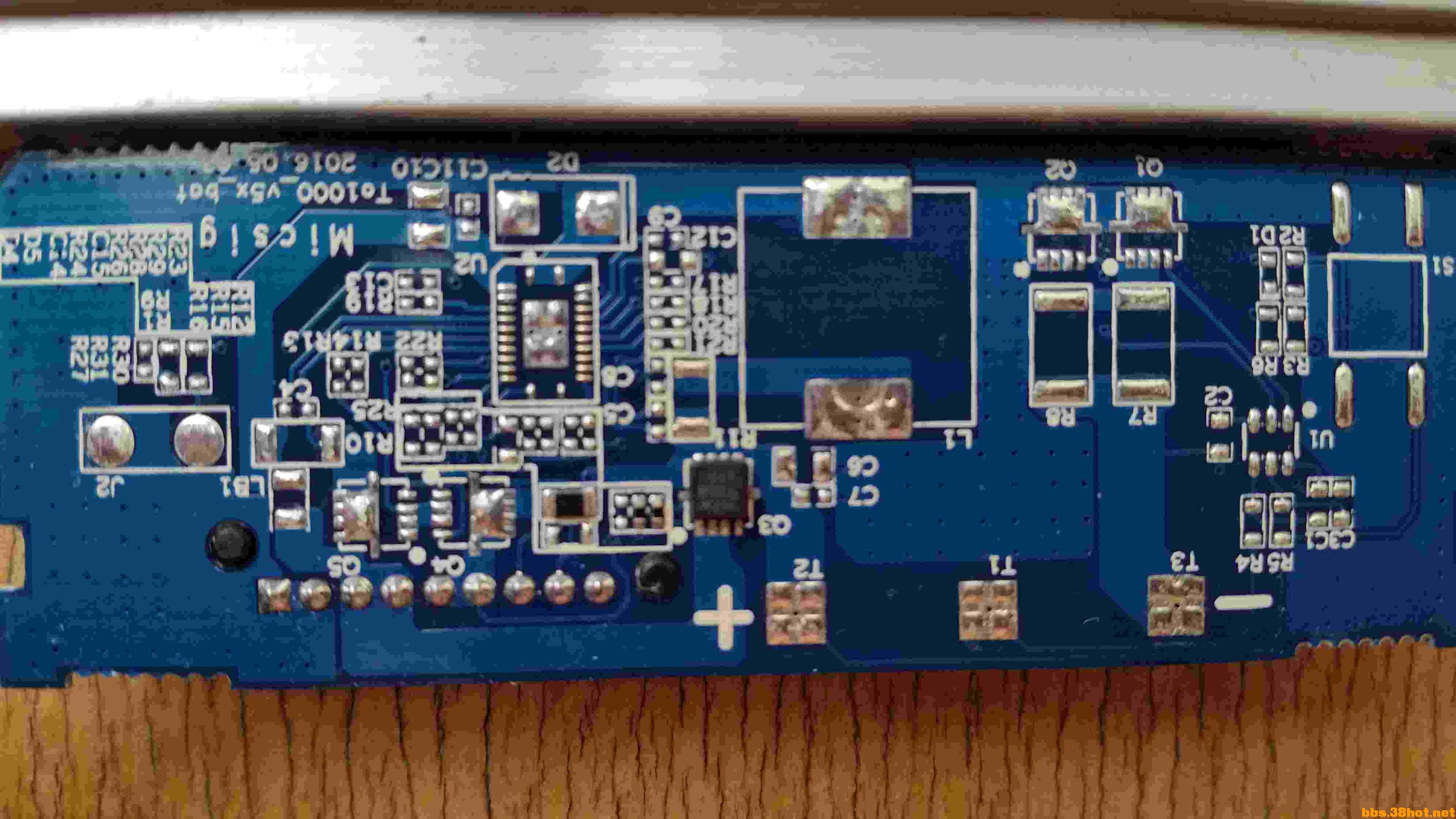

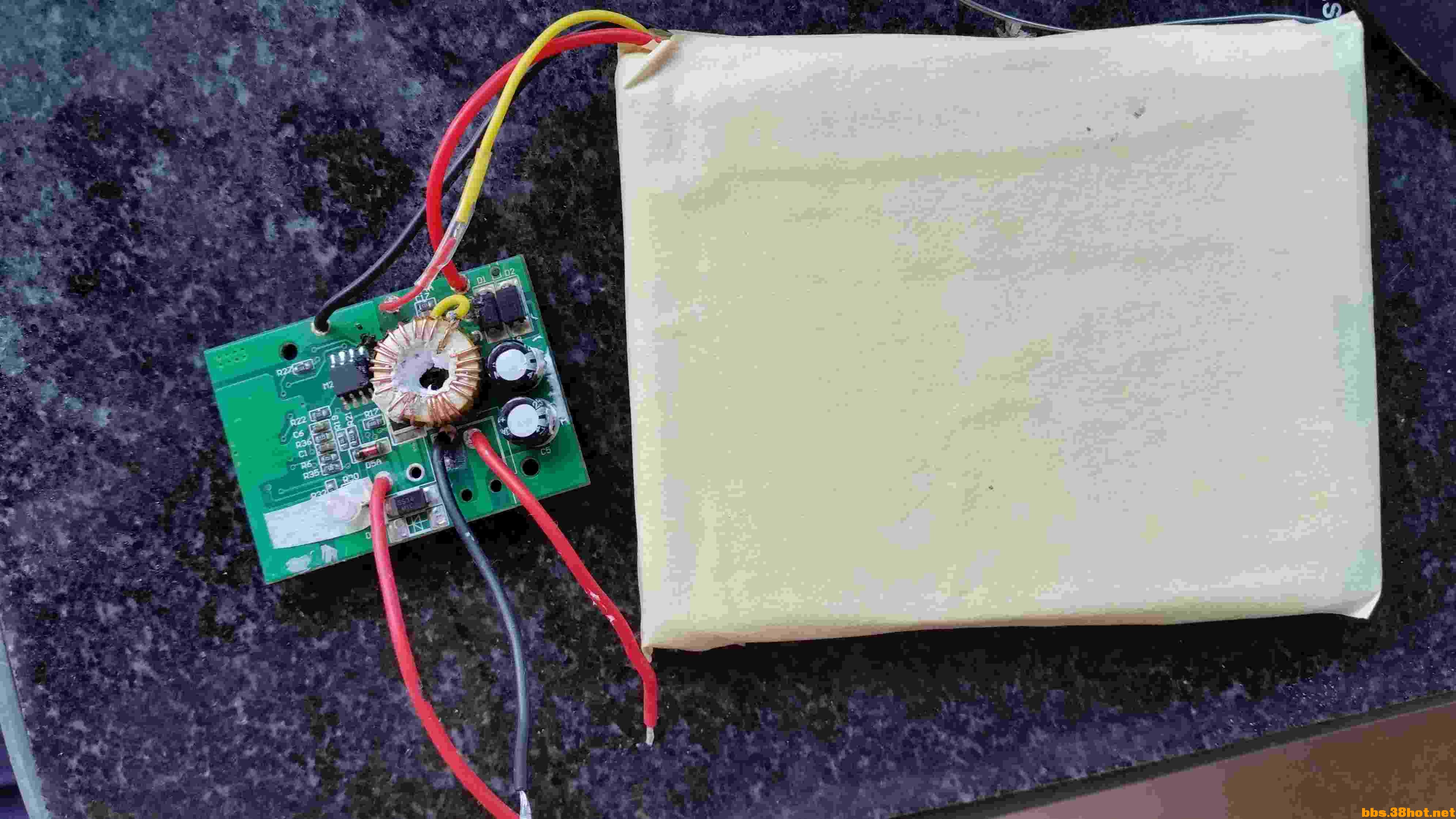

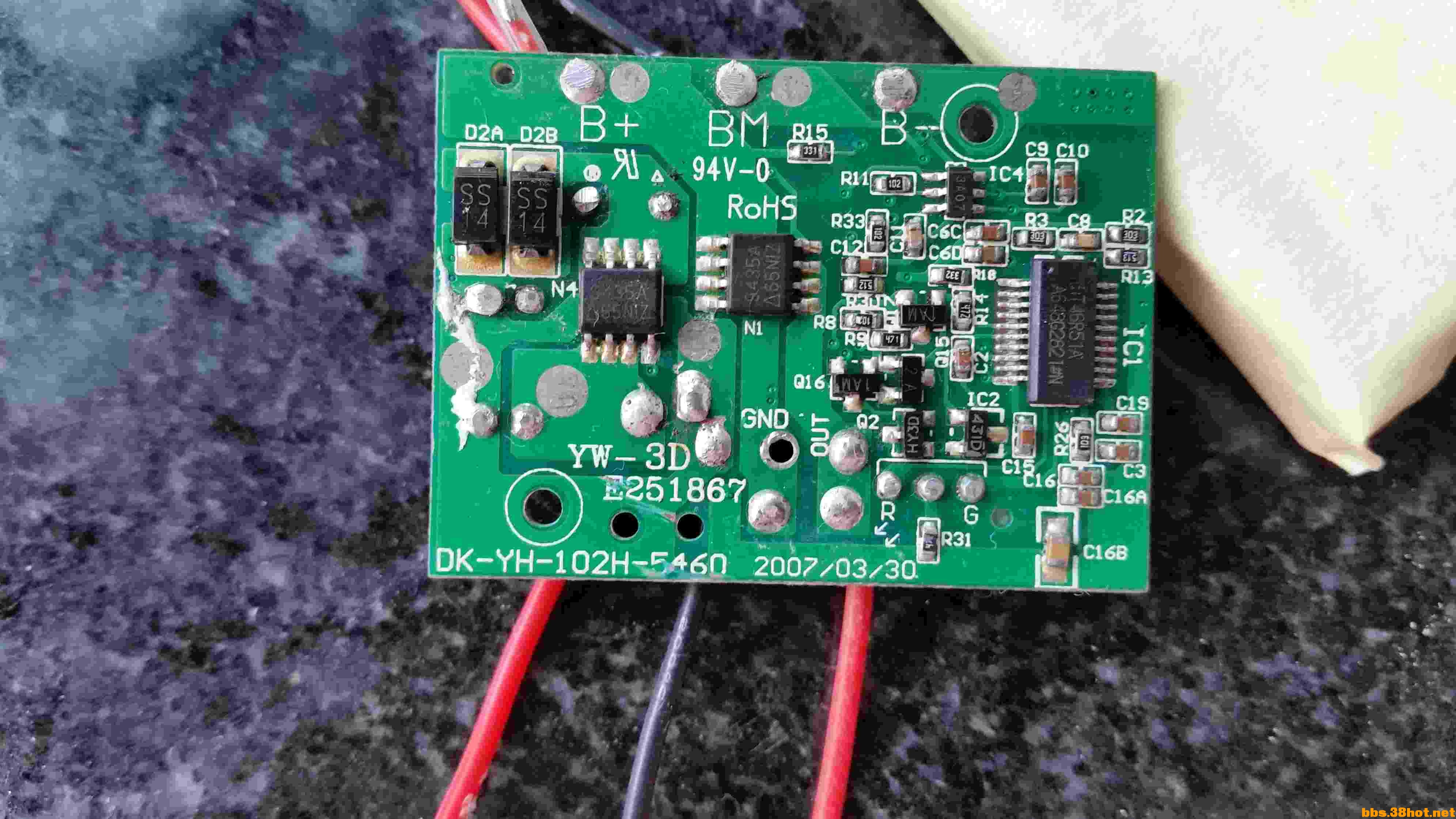

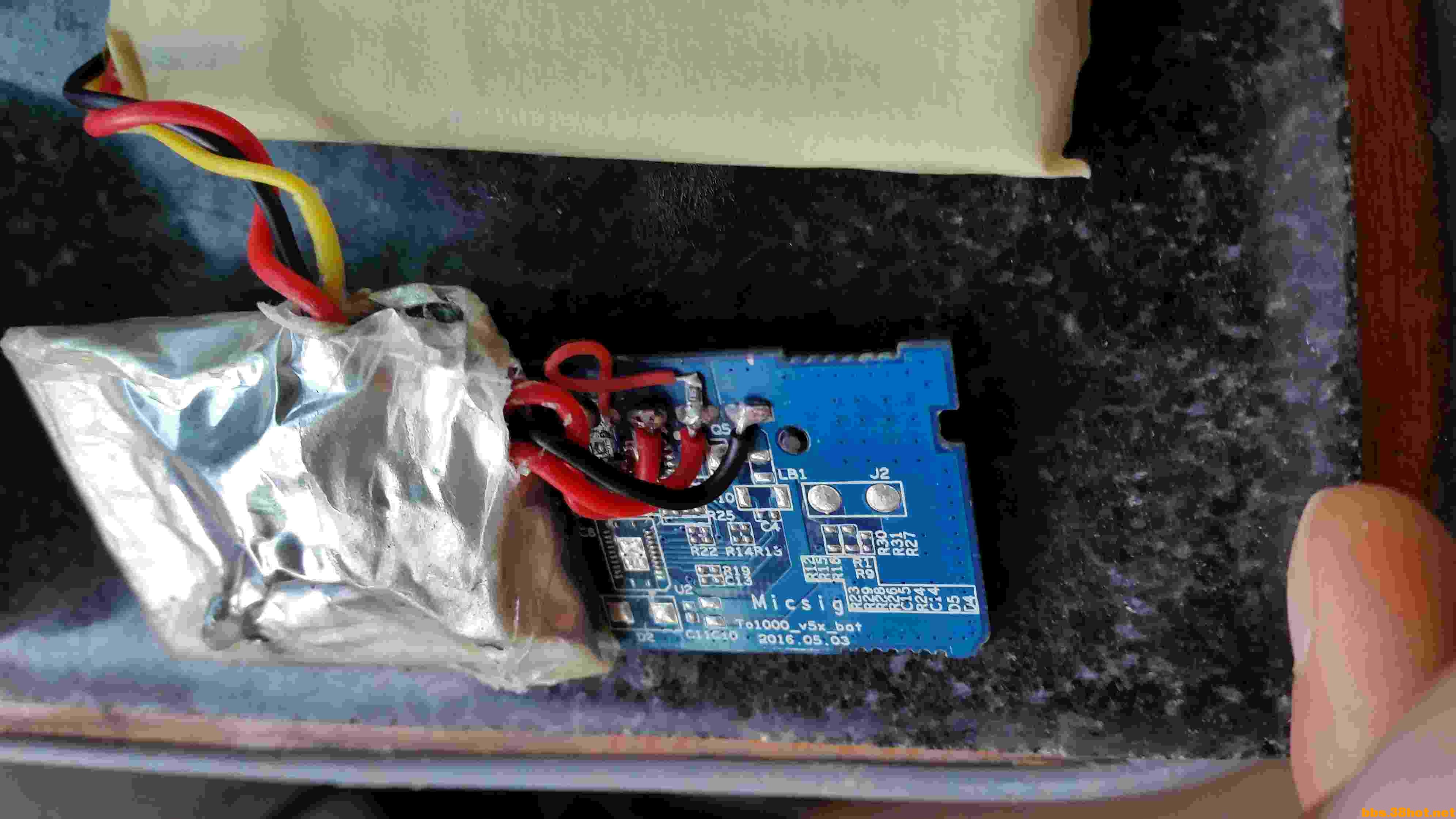

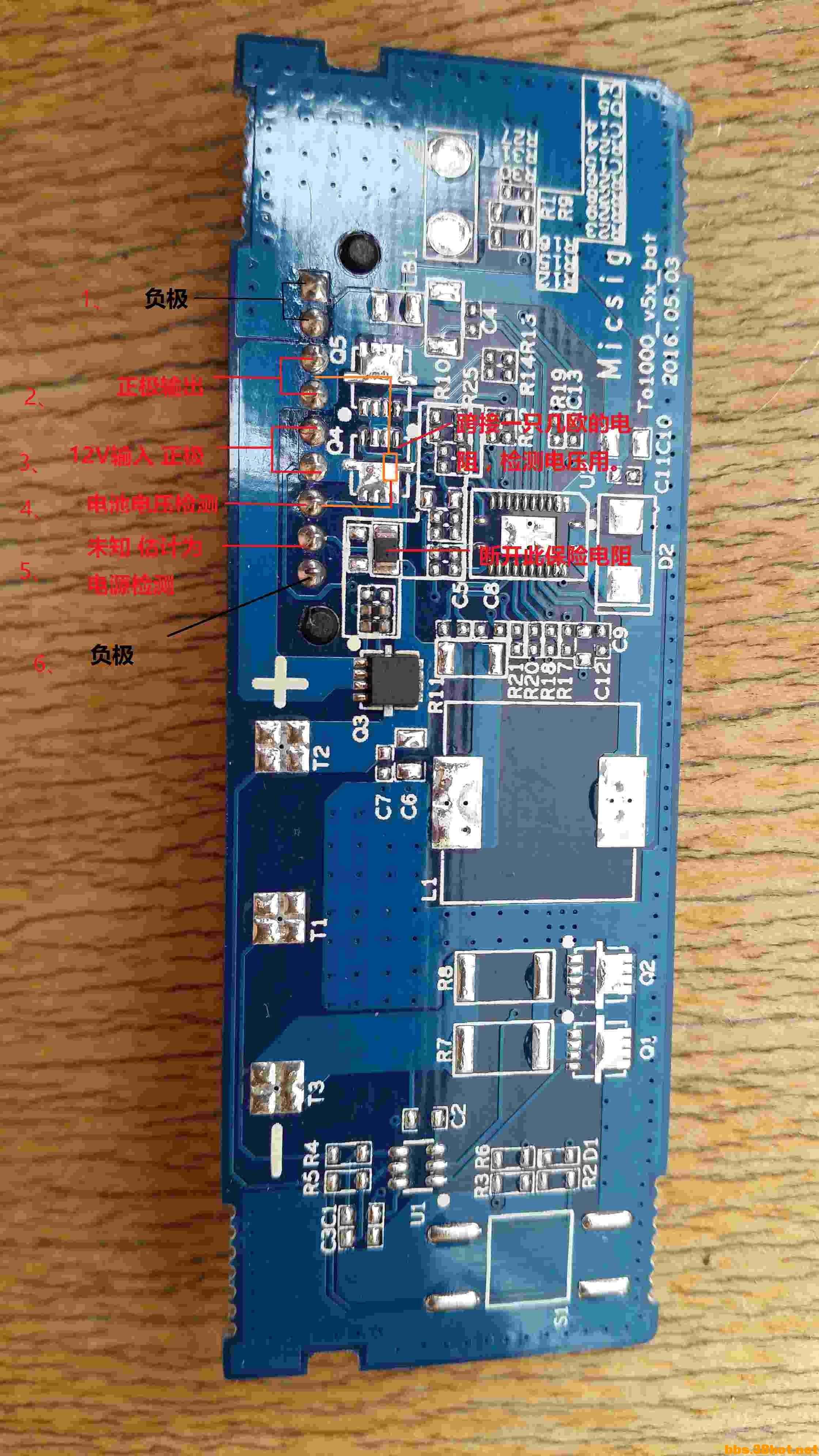

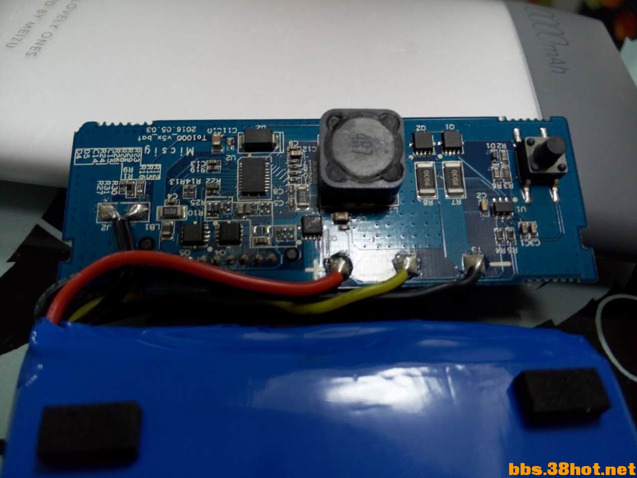

        麦科信平板示波器的内置电池缺货,这大大降低了没买到电池的兄弟们的体验感受。在群内兄弟们的帮助下,终于有了临时的解决办法。在此,特别感谢提供接脚定义图及几位提供保护板高清图的兄弟们。
说的简单一点,改造办法人四步走:

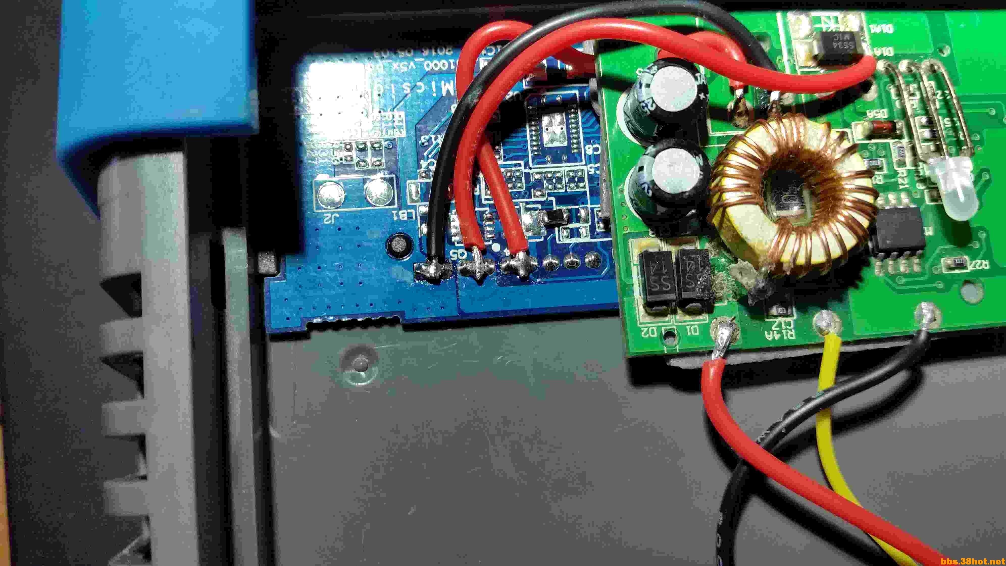

1、从板上取外接电源过来的12v电给自己外加的两串充电板给电池充电,也就是从图中的第3脚取电。(用三串电池池也可以,但检测电压脚所接的电阻要增大阻值,否则电量显示总是满电状态。)
2、电池输出8.4V到板子给机器供电。电池输出线接到第2脚。
3、断开原板上电源直通给机器的供电保险。图中电阻去掉,或移开一端,让它断路。
4、接好电压检测线。让机器显示电池电量。两中电池时,用尽量小的电阻,0-10欧都可以,最好不要直接线相连。
再次声明,这个解决办法只是临时体验的权宜之计,如想长时间用,为了安全,最好还是购买原厂电池。
原厂完整板
无池缺件,需要改造的板
保护板的接口定义图:

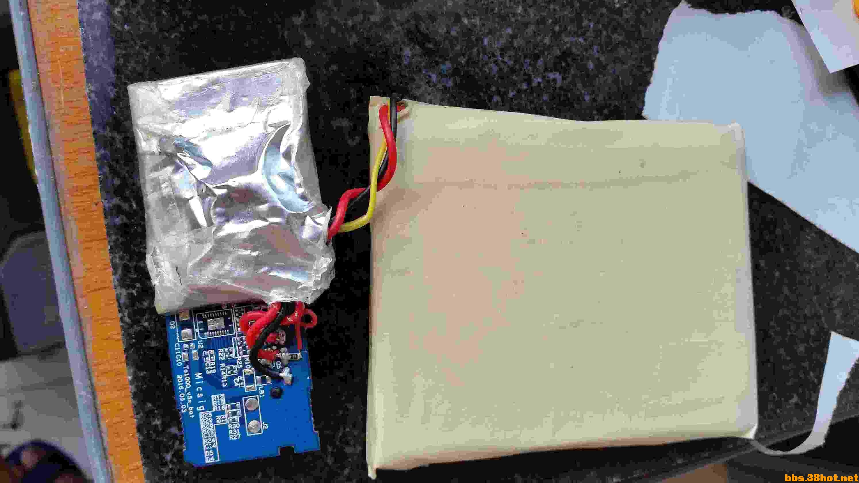

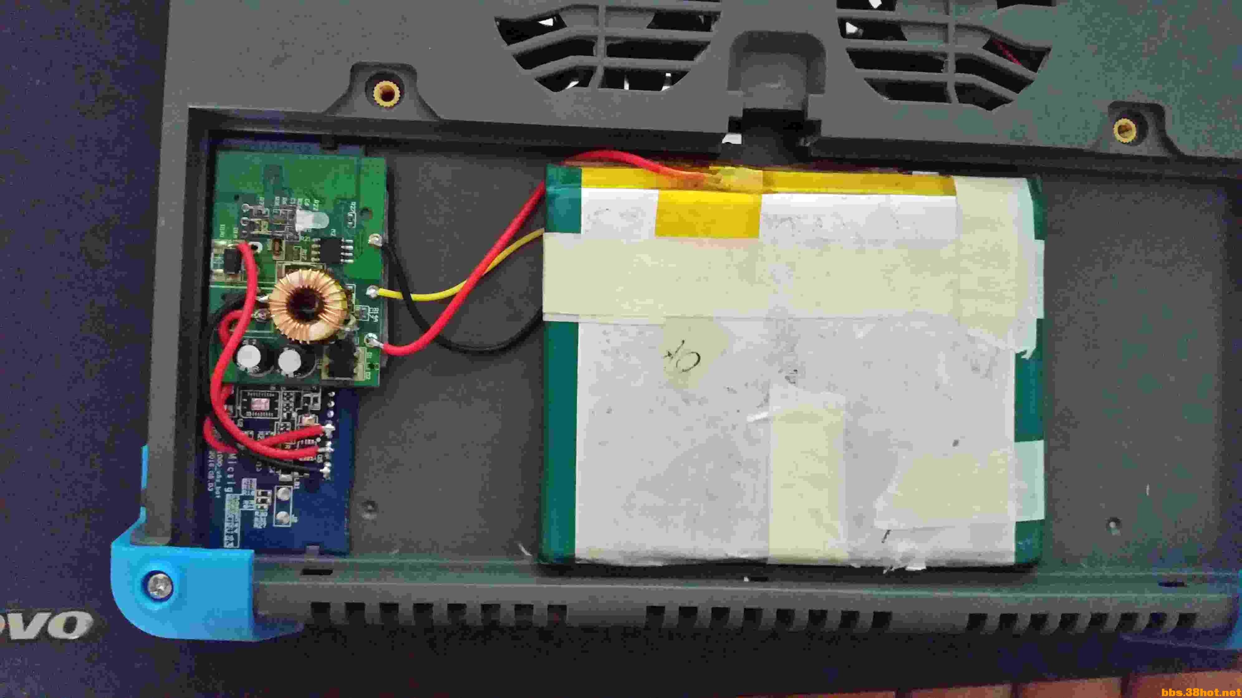

我自己做的电池
装好的的效果图
 楼主| 发表于 2016-8-2 22:03:21 | 显示全部楼层

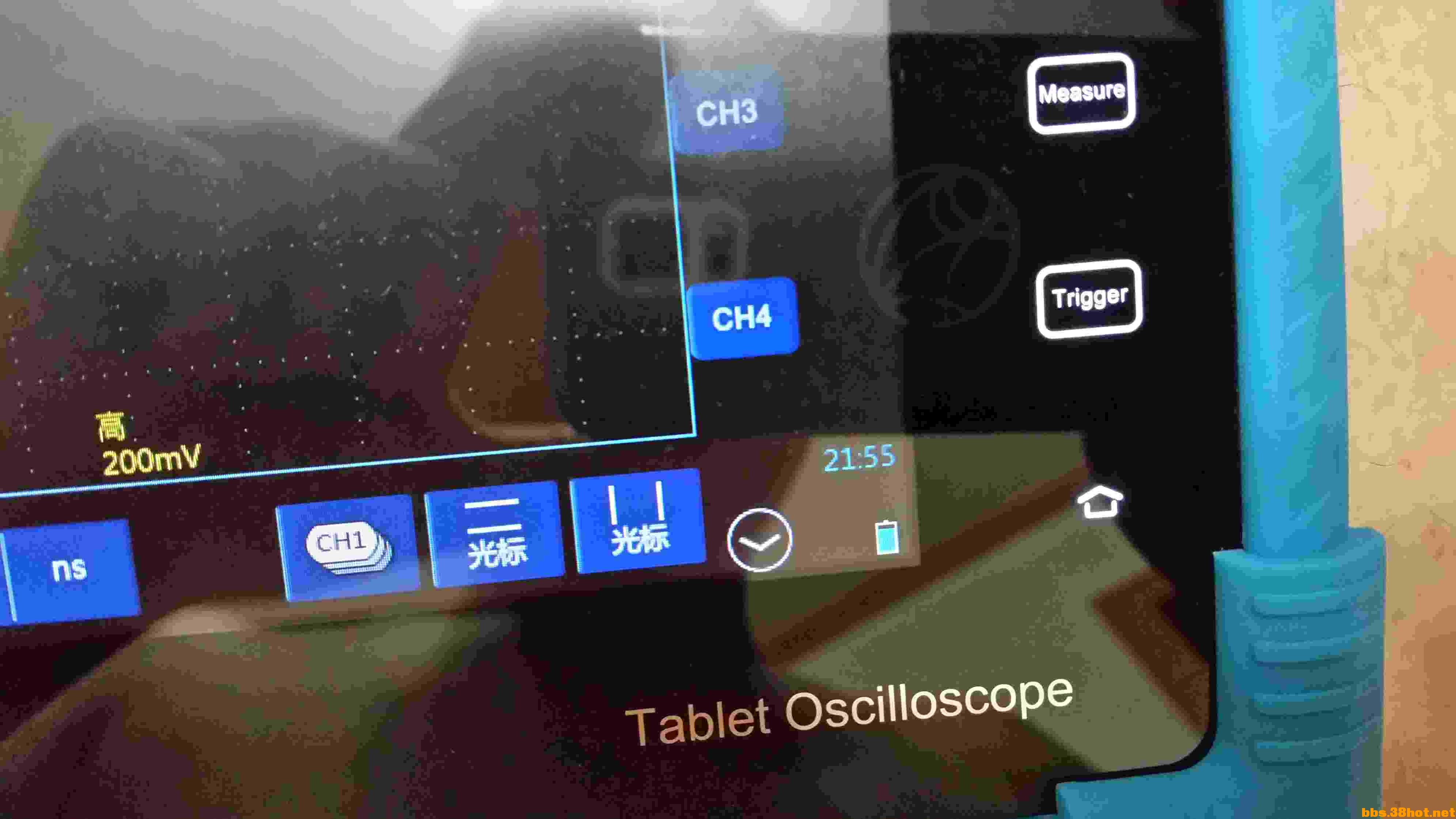

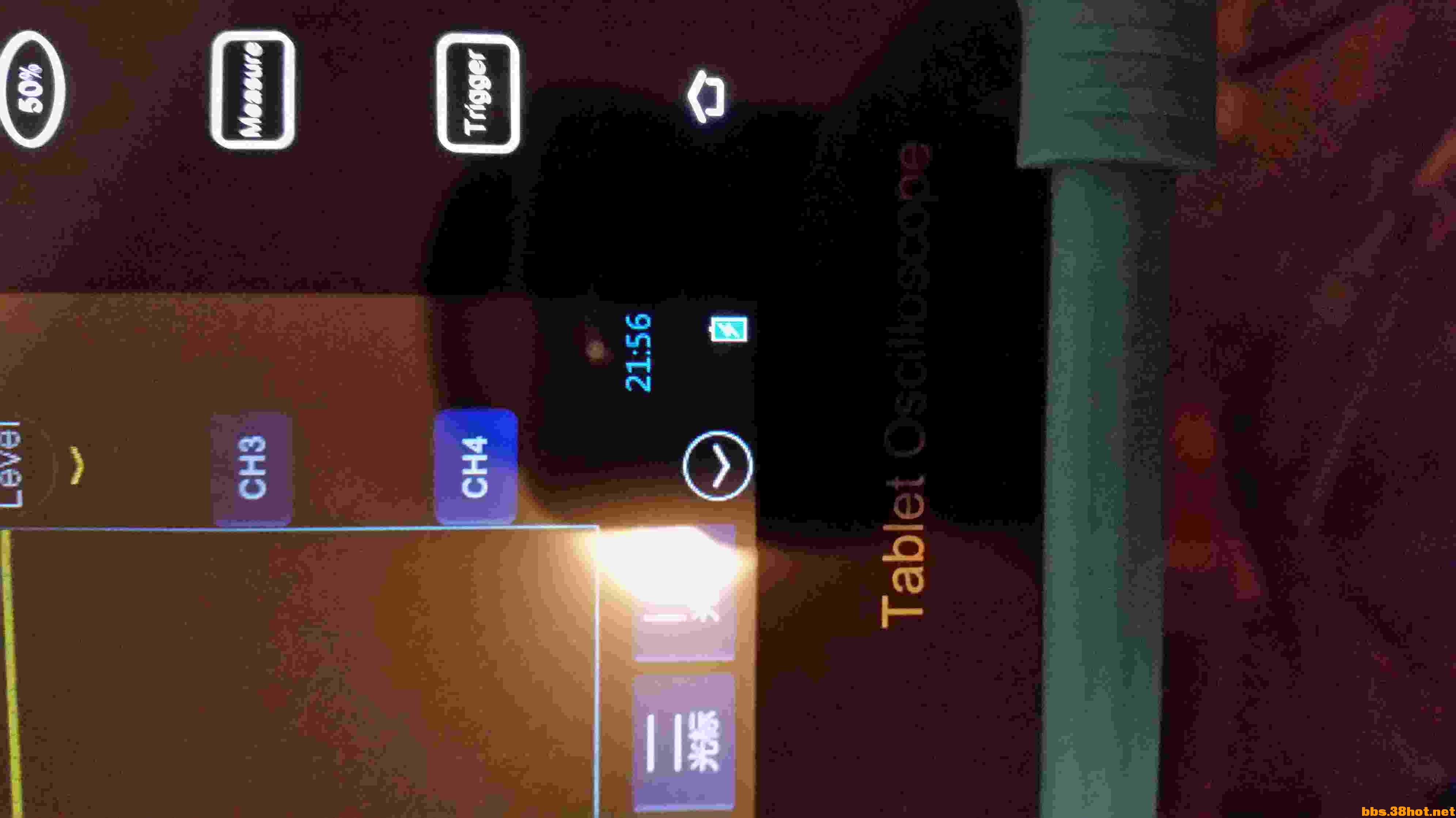

后面几张图,是还没接电压检测的未完工图

充放情况是由自己加装的充电板决定的,只是利用了原机所带板子的接口。不可直接在板上加电池的
我加的充电板充满8.4v,断电保护6.4v。

麦波适配器是12V供电,二串只有8.4V,两者之间差距还是蛮大的。
 楼主| 发表于 2016-8-3 08:23:08 | 显示全部楼层
所以中间才要加装上充电板,给电池充电的
发表于 2016-8-3 08:27:43 | 显示全部楼层
不能直接上个3串12.6V?
 楼主| 发表于 2016-8-3 08:35:41 | 显示全部楼层
长乐 发表于 2016-8-3 08:27
不能直接上个3串12.6V?
可以,但必须要限流。因为电源输入到板子之间有只防反接的二极管,不知能过多大的电流。如果真接串上3只锂电,充电时的电流太大,可能会把管子烧掉,那可就要返厂了

发表于 2016-8-3 10:10:18 | 显示全部楼层
没有电池管理芯片不能显示容量只能充电的
 楼主| 发表于 2016-8-3 10:29:40 | 显示全部楼层
zxq6 发表于 2016-8-3 09:14
其实我想问的是,界面上能不能正确显示电池状态,比如充电,放电,电池电量等。
图中有电池状态的
 楼主| 发表于 2016-8-3 10:31:29 | 显示全部楼层
yangfei1980 发表于 2016-8-3 10:10
没有电池管理芯片不能显示容量只能充电的
可以显示的,容量就是通过检测电压来实现的,充电是通过检测是电源输入 端来实现的。

7.4v,7500mah.5个小时使用时间
26700装不进去

发表于 2016-8-3 11:40:42 | 显示全部楼层
楼主有没有测试过,这种diy方式,能不能在外接电源和电池之间自由切换?比如接入电池后,在外接电源的时候,开机,然后拔掉插头,示波器会不会关机?
 楼主| 发表于 2016-8-3 11:44:47 | 显示全部楼层
不会的,取决于加装的板子,和原板没有关系。只要加装的充电板不断电,它就不会断
