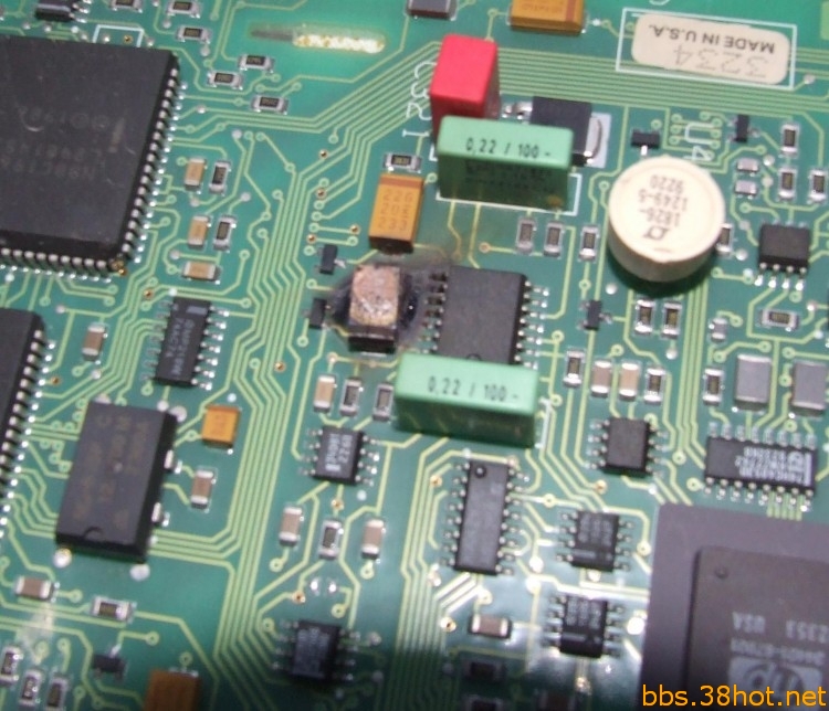

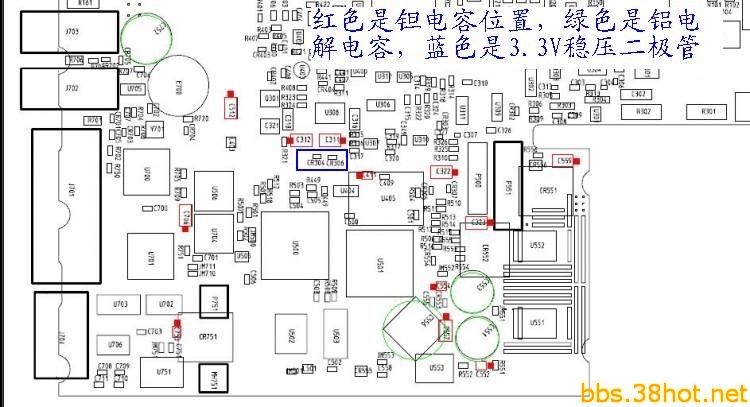

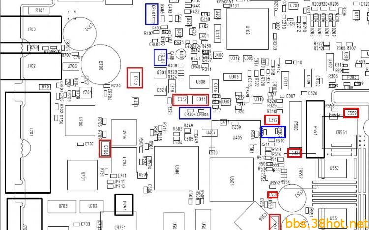

2、开机ERROR(错误)指示灯亮;机器运行过程中有焦糊味;变压器发热量大;开机过程中显示部分内容后死机,某种功能(如交流电压)不能测量等。
上述这一系列的毛病,看似杂乱无章,五花八门,实际上都是一种毛病,那就是板子上的钽电容烧坏,以及±15V回路的3.3V稳压二极管。34401板子上有十几个钽电容,多数是在各路电源中起滤波作用,其中±18V、±15V那几个更容易损坏,±15V的钽电容损坏后还会连带损坏3.3V的那两个稳压二极管,在这种情况下如果测量±15V电压变成18V,一般是这两个二极管过流短路了。和其他电容有所不同,钽电容损坏一般都是短路引起剧烈燃烧,有的仅是电容烧为灰烬,有的在pcb上烧出一个洞,有的连带烧坏附近的走线和元件。钽电容烧毁后,要仔细查找附近元件和走线有无损坏,如有异常需一并处理。如果焊盘被烧毁,只能查找线路图搭焊修复。

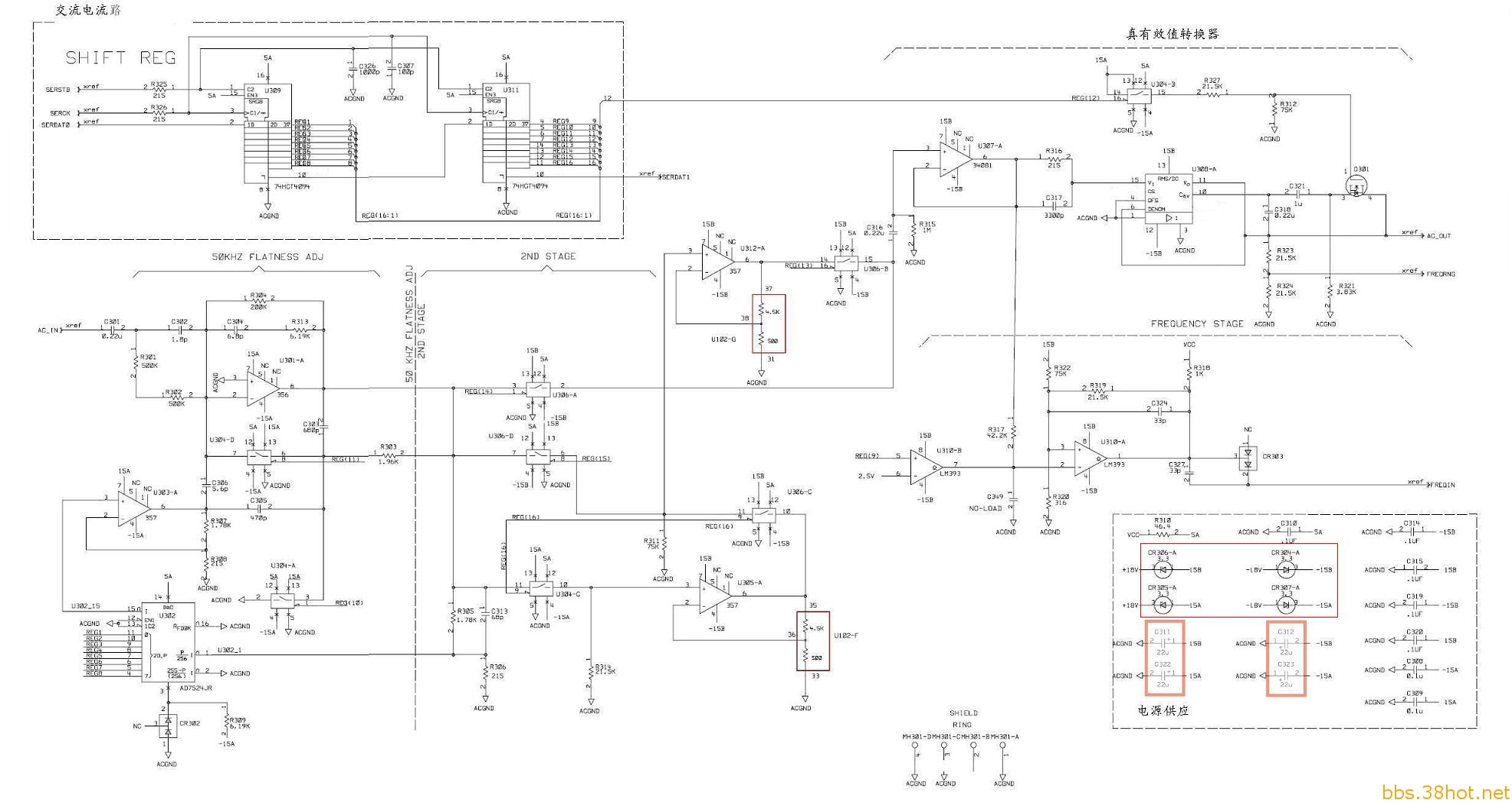

遇到交流不能测量,重点检查红蓝框内的元件,也就是钽电容和3.3V稳压二极管。
查阅一些技术资料,多数人认为钽电容有短路爆燃的潜在危险没有杜绝的方法,因此个人认为钽电容最好是用参数(耐压和容量)相近的固态电容代换,或者直接用较好的铝电解电容代替,可有一劳永逸之效。

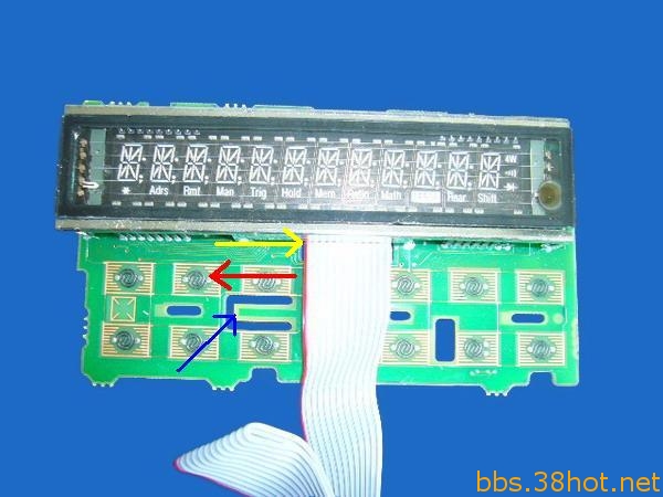

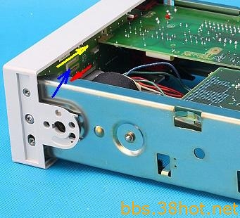

3、顺便说一下显示板的拆卸。发现经常有把显示板暴力拆卸甚至把显示屏搞碎了的机子,实际上是拆卸者不得要领所致。如图,拆卸显示板只要用一把螺丝刀将蓝箭头处的pcb向外轻撬离开定位桩,然后将显示板沿红箭头所示的方向轻轻推一下,显示组件就可以很轻易地取下。安装时,把显示组件放好,沿黄箭头所示方向轻推听到“咔”的响声就可以装好。
注意这个图是前面,实际拆卸是从另一面操作的。
实物图,效果不算好。
