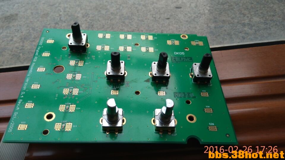

我的普源DS1052示波器时基旋钮不灵光了,旋转的时候有时能改变扫描时间有时不能,只能在小范围内变几档,然后又叭地一声退回来,没有规律。厂修换一只编码旋钮要120块,然后每多加一只加20块钱,嫌它贵,还要来回快递,想自己换,可不知道那东西啥样子,什么型号,哪里能买到。有哪位知道请详细告诉我,谢谢。

应该是编码开关,最好换新的,也可拆开清洁加油,国货这些正常,

复制这条信息,打开手机淘宝即可看到【 原装韩国POSTEC 编码器 EC11编码器 汽车编码器 20点20脉冲】 http://b.mashort.cn/h.9MAT7?cv=AACwjjSH&sm=e2f998 淘口令 ,几年前换过ds5042的,链接原来显示是台湾的,这次打开是韩国的,不知怎么回事。这个给楼主参考,当时换过以后感觉阻尼比原厂的大,档位清晰,一直没坏。

有带的,具体你可以问下淘宝。链接是5042上能用的,20档的。1052上应该是12档的。我当时找这个是采用卡尺加万用表,这样把握一点。想省钱,费事是肯定的。
 楼主| 发表于 2016-2-25 14:15:22 | 显示全部楼层
谢谢各位热心的烧友,我跟普源协商了一下,来回快递机器太麻烦还有甩坏的风险,让他们卖点编码开关给我,5只起售。这机器我也没拆过,哪位有经验的告诉我一下拆机步骤和特别的注意事项。
 楼主| 发表于 2016-2-25 20:31:15 | 显示全部楼层
已拆开,机器,这机器弱智的设计,电源插座的两个固定螺丝头,挡着后盖了,要强力用劲压进去才拆得下后盖,编码开关有两种,一种小旋钮的,是APLS的,大旋钮的没字,拆个编号开关要拆7个焊点,没好的工具拆起来比较难。

在普源买了几只编号器,把电压和时基这2个编码器给换了,一切正常了。
普源的编码器20块钱一只,淘宝2.5~4.5元一只不等,因为刚开始不知道具体型号,只好被宰,以后弟兄们可以直接去淘宝买这种编码开关了。
