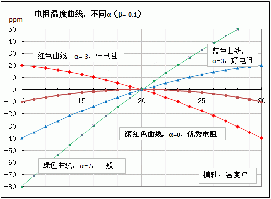

但是,常见的标准电阻都是用金属材料做的,金属材料的温度特性曲线都是二次的,也就是弯曲的,所以,完整的表达要加上二次项,成为:
R/R20 = 1 + α(t-20) + β(t-20)^2
这个β就是二次项系数,单位是ppm/C2,分母是度的平方。
但为什么温度要减20呢?这个20度,是我国和原苏联等国家的标准温度,美国等国家采用23度。
α在这里,是基准温度下的温度系数,也就是基准温度点下的斜率。用了这个二次公式后,同一个电阻,如果采用不同的温度基准,那么α就不一样了,因此有的时候要加上下标,例如α20、α23。
那么这两个系数是如何影响电阻曲线的呢?让我们用实例说明。
α代表了斜率,但一般是某温度点的,不同温度下α不一样。
比如在低温下α比较大,然后逐渐变小,在某个温度下具有α=0,即零温度系数点,次处的切线是平的。然后温度再增加,α为负
一般来将,零温度系数点最好在20度附近(油电阻),或者在23度附近(空气电阻)。这样,在标准温度附近变化,α很小,电阻变化也小
把β固定(β=-0.1)让α变化,不同α的曲线如下:
β代表了曲线弯曲程度。β越大曲线就越弯曲
对于对于某个具体电阻,β是确定的、不变的、唯一的。
即便对于某种电阻材料,β大体上是固定的。例如锰铜的β大体上是-0.6ppm/C2,比较大。而Evanohm的β大体上是-0.03ppm/C2,比较小。
理想的电阻 β=0。如果β大,那么不同温度下温度系数就变化大,只适合在某温度附近工作,在宽温度范围下温度系数就很大
把α固定(α=0.05)让β变化,不同β的曲线如下:
那么,现实中的电阻是什么样子呢?
红色曲线,20度下α=0.05很小因此很平,β=-0.03比较小因此曲线不太弯曲。这是典型的Evanohm标准电阻曲线(亦见后面标准电阻实例)
深红色曲线,α=2ppm/C因此有一定倾斜,β仍然比较小为-0.03ppm/C2,因此曲线不太弯曲。这是典型Evanohm电阻曲线
绿色曲线,α=4ppm/C稍大因此曲线倾斜,β也比较大为-0.5ppm/C2因此曲线比较弯曲。这个就是典型锰铜标准电阻曲线。RX70之类的线绕电阻都是锰铜的,其曲线一般不会好于此曲线
蓝色曲线类似,α=0因此曲线对称倾斜,β仍然为-0.5ppm/C2因此曲线仍然弯曲。这就是最好的锰铜电阻曲线。尽管α=0貌似理想,但这是有条件的。
也就是说,锰铜丝的线绕电阻曲线这种形状是固定的,是弯曲的。只能在某个温度点附近有近似零温度系数,温度偏离后温度系数就马上增大。所以,在宽的工作范围内要保持低的温度系数,只有采用好的电阻材料(比如Evanohm)
那么锰铜电阻用多个串并联能有改善吗?不能,曲线弯曲程度仍然一样。
锰铜电阻β=-0.6ppm/C2,假设20度下某电阻温度系数是0ppm,那么21度就的温度系数是-0.6ppm/C,22度为-1.2ppm/C。也就是说,温度每变化1度,温度系数变化-0.6ppm/C。
还有人会问,Vishay VHP202Z 是什么样子的曲线?
指标上温度系数<0.05,材料是Evanohm,因此曲线就是红色的,或者说比红色的还要好。

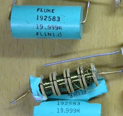

锰铜具有老化小、与铜热电动势小、容易加工、容易焊接的优势,是一种广泛使用的电阻材料,但具有温度系数偏高的弱点
Evanohm是后期的电阻材料,具有硬度高、耐腐蚀、电阻率高、老化小、温度系数很小等优势,缺点是不太容易加工和焊接、成本较高。现代的标准电阻广泛采用这个。
Fluke的精密线绕电阻广泛使用Evanohm材料,温度系数低(上面这个是-1ppm),拆出的线很硬,自己可以伸直

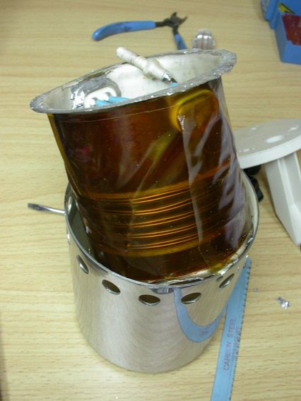

前者大部分是密封的、双壁结构,使用中需要浸泡在装有矿物油的恒温油槽中,以便恒温、均热和散热。油的热容比较大,电阻在使用中的热量容易被吸收而不产生明显温升,另外油是流动的,可以很快把热量带走。早期的标准电阻都是用锰铜做的,温度系数比较大,必须采用这种方式才能把温度控制到允许的范围内。
BZ3 1欧,双壁内绕电阻丝,热量很容易被浸入的油带走

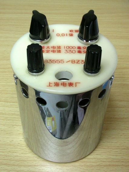

非密封型比如国产BZ3小阻值。由于阻值小、电阻体厚重,受外界干扰很小,因此没必要密封。
国产BZ3 0.01欧非密封标准电阻。脱去了可以装油的铜杯

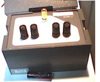

我们都知道托马斯(Thomas)1欧标准电阻一直是世界上最好的电阻,自从Thomas在30年代定型后,无论是美国国家标准局还是我国的主电阻基准都在采用。
但加拿大Measurement International(简称MI或者mintl,因为他们网站是http://www.mintl.com)公司后来生产了一种比托马斯电阻更好的电阻,就是9210A。
对托马斯电阻的改进主要有如下几点:
1、采用Evanohm材料,温度系数低、温度曲线平直、硬度高、耐腐蚀。
2、采用新的退火方式,得到超低的老化率
3、安装结构的改变,最大限度减少结构对电阻老化的影响
指标:
温度系数<0.05ppm/℃ (20°C to 30°C)
老化率<0.2ppm/年
外形 高165mm、直径90mm
重量 2kg
个人评价:
本人没见过更不曾拥有过该电阻。但0.2ppm/年的指标是所有电阻中最好的。

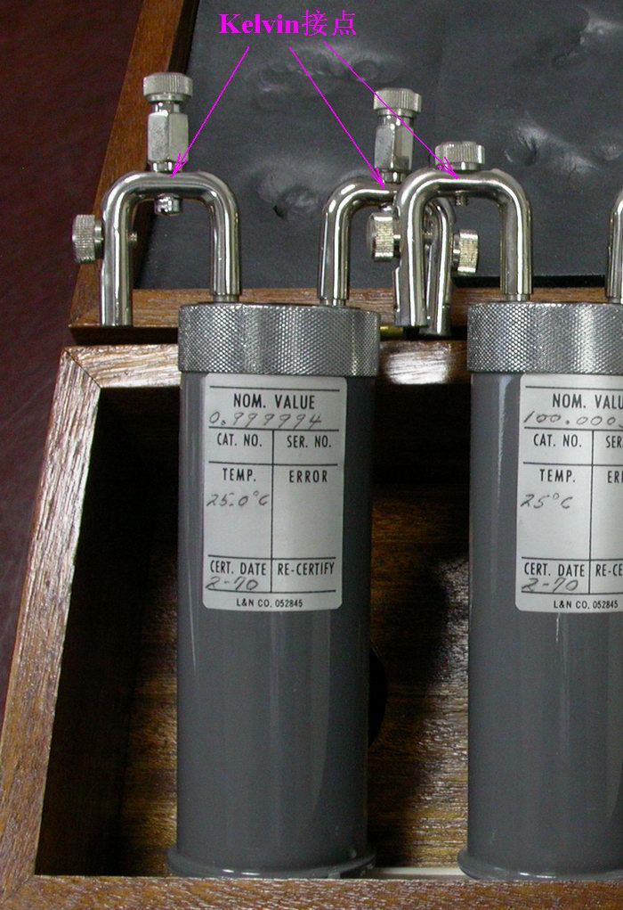

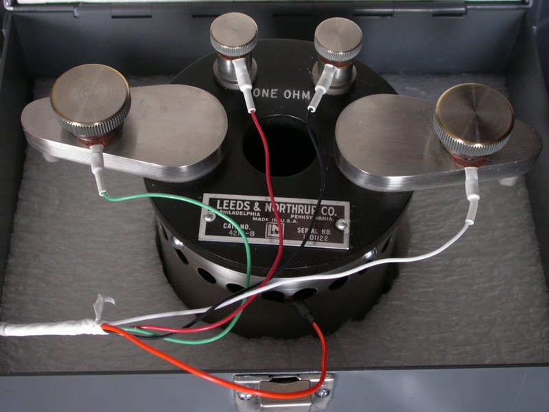

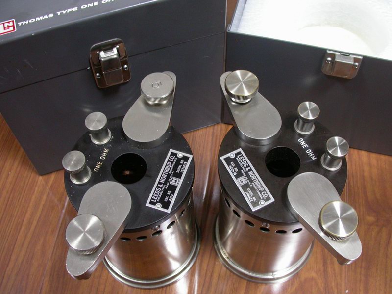

L&N 4210 1欧标准电阻
美国Leed & Northrup公司是老牌标准电阻生产公司,简称L&N。
L&N在1980年就被General Signal Corporation收购了:
http://www.fundinguniverse.com/c ... ompany-History.html
By 1980 General Signal was one of the fastest growing conglomerates, with assets of more than $260 billion and sales of $1.5 billion. The firm went into the utilities industry, acquiring Leeds & Northrup
到了1995年,霍尼韦尔又转收了L&N:
http://www.highbeam.com/doc/1G1-17862518.html
Dec. 15, 1995--Honeywell Inc. today announced that it has signed an agreement to acquire the assets of the Leeds & Northrup measurement and control and sensor businesses from General Signal Corporation.
当然,L&N最终归到2006年成立的专门做高精度电阻的Ohm Labs手里:
http://www.ohm-labs.com/about-us.html
Ohm-Labs acquired the resistor manufacturing capabilities of Process Instruments, including those formerly held by  Leeds & Northrup and Julie Research Laboratories.

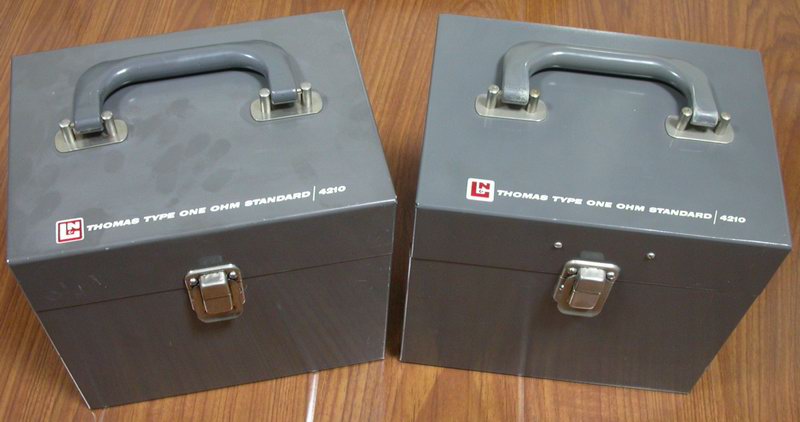

4210是L&N公司历史悠久、产量最大、质量非常好的标准电阻,也是
托马斯电阻的商品化版
本人拥有4只,可惜的是,由于这电阻大约30年前就停产,找不到出生证,也没有指标。
评价:
从测试情况看,这些大约7、80年代生产的电阻老化非常小,最多几ppm。因此,可以假设,指标可以达到<0.5ppm/年的稳定度。美国国家标准局的5只和我国的1只,有文献说明,实际老化均<0.1ppm/年。
但是,由于制作年代久,电阻丝材料仍然是锰铜的,这样就脱离不开温度系数大的弊病,这就限制了其使用范围,所以这样的电阻都是油电阻(要求使用时放在恒温油槽里)。
当然,也可以事先精确测定温度系数,使用时放到空气中,用精密温度计测量温度后进行改正,也能得到很精确的测试结果。
现在,Ohm-Labs收购了L&N后,搞出了一个200型的1欧,温度系数小于0.1ppm/C,老化指标2ppm/首年。

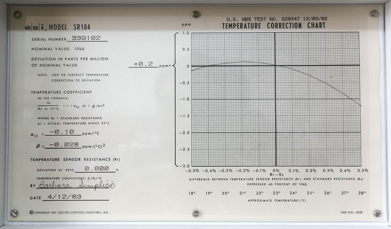

SR104 10k标准电阻
本来,电阻标准是1欧的,而且Thomas 1欧电阻非常成熟、非常稳定,也是各国的实物基准首选。
但是,1欧电阻阻值比较小,不便于向其它阻值传递,更不适合普通测试,也不便于携带(油槽、温度系数大),不方便校准。
因此,70年代开始出现10k标准电阻。

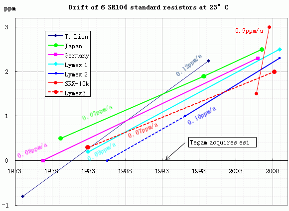

为什么是10k呢?主要是1:100的传递可以做得非常好,10k到1欧仅需要两次传递。另外,10k的电阻测试电压可以比较高(10V),这样热电动势的影响可以很小。阻值再高也不行,因为绝缘材料也就能保险做到1E12欧(1T),再大泄露电阻的影响就大了。

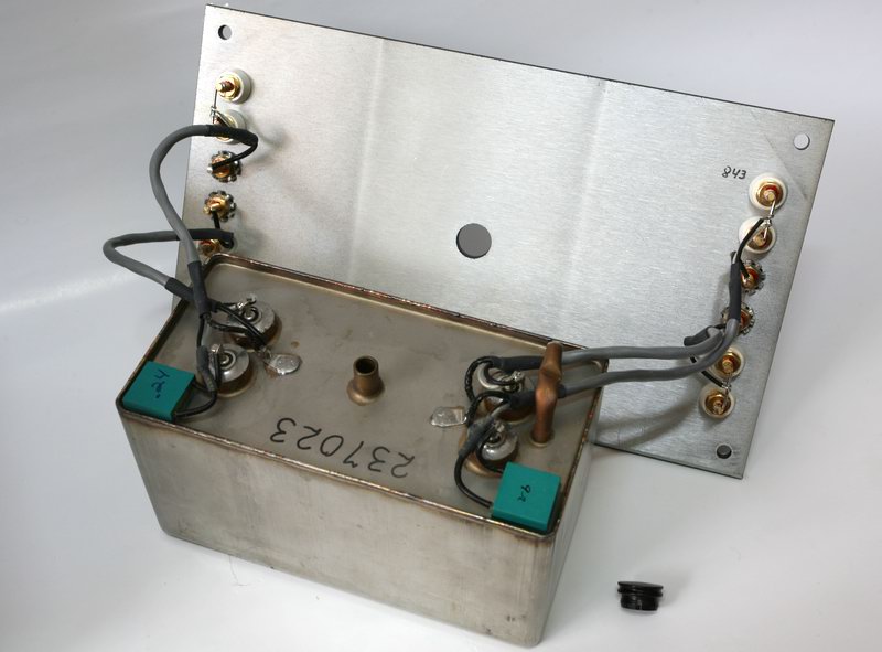

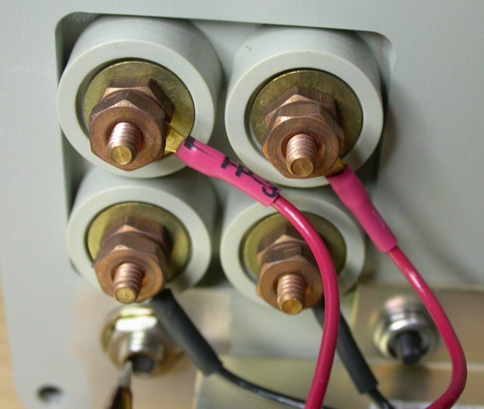

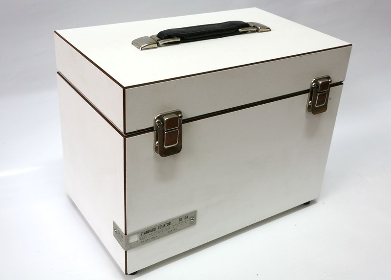

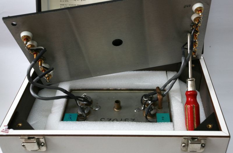

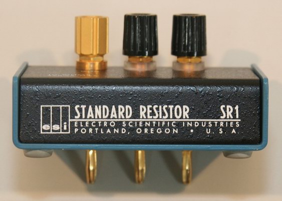

Electro Scientific Industries公司(简称esi,注意是小写的字母)也是一家老牌标准公司,一定在60年代末期就开始生产著名的SR104了,因为见过至少两款生产于1970年的电阻。同时代的类似电阻,还有GenRad的1444-A。
SR104具有非常高的性能指标:
外壳采用带盖木盒,主电阻为6线
同时对称的有一个6线10k的温度检测铜电阻,温度系数是0.1%/C,这样可以方便、精确的测试内部温度
铝面板盖位于上部,便于操作,内部有密封电阻罐,并用泡沫绝热。
电阻单元生产出来后在NBS(美国国家标准局)测试到0.1ppm,并给出测试编号和温度曲线
老化,第一年为<1ppm,随后每年<0.5ppm
温度系数α<0.1ppm/C,β<0.05ppm/C2
α&#61;-0.1,β&#61;-0.028。在20度下温度系数为+0.07,而在21度到22度之间温度系数非常小,因此
最后一个图为SR104的内部解剖到最后,如果再解剖就要进行破坏而不能复原了,根据GR 1970年文章介绍,这电阻的壳体是不锈钢的,内部是两组5000欧的电阻芯,是用直径0.05mm的裸Evanohm导线绕制并在摄氏500度下的惰性气体环境退火,焊接完毕后充入干燥氮气。之所以没有充油,是因为油里面很难避免有水,而有水就难免有氧化。
评价:
SR104可以说是最好的10k标准电阻。测试并整理过5只,大部分老化<0.1ppm/年。另外,温度系数非常小,在常规对比测试时甚至可以忽略温度的影响。
1992年年末,Tegam公司买下了eis公司,而前年IET由买下了包括SR104在内的标准电阻,因此,现在这电阻已经属于IET公司了。

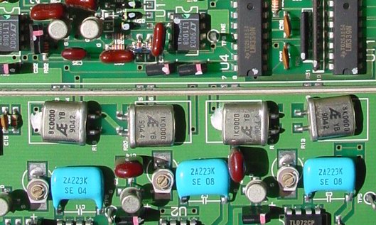

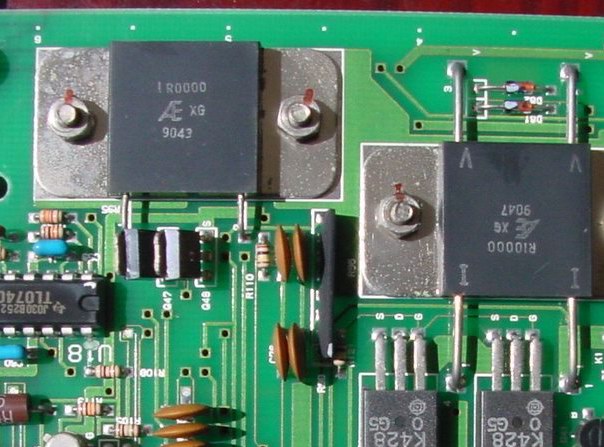

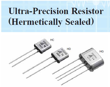

日本AE公司的标准电阻
日本Alpha Electronics公司很早就生产自己的金属箔电阻,包括金封金属箔,体积外形与Vishay VHP类似,在日本的高精密仪器中用的较多。
这样的电阻,在其数据表中可以看出,具有早期Vishay金封电阻的类似特性,比如5ppm之内的年稳,1ppm/C之内的温度系数。
Advantest TR6143精密电源用的AE电阻
AE的标准电阻
自然,AE公司采用多个筛选、配合的金封电阻,组成了自己的标准电阻。

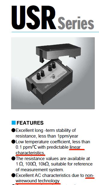

一种是ASR系列,&lt;3ppm/年的稳定性,&lt;0.2ppm/C的温度系数

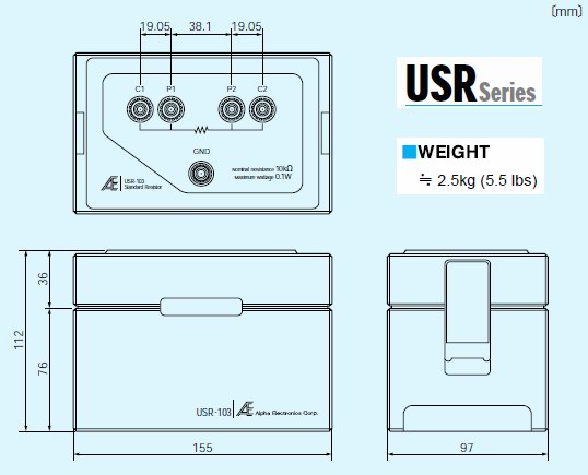

另一种是更高的 USR  系列,&lt;1ppm/年的稳定性,&lt;0.1ppm/C的温度系数,而且温度系数是线性的、不弯曲的(β很小或接近于0)
USR系列,体积并不大,但重2.5kg!?

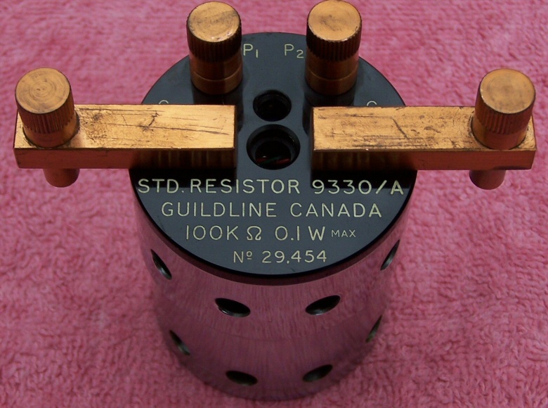

加拿大高联(Guildline)是著名的基准公司,早期生产的9330,属于密封灌油系列,目前仍在生产,指标不太高为&lt;3.5ppm年稳,&lt;2ppm/C温度系数。

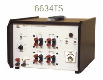

目前高联比较推崇的,一个是6634TS,属于恒温、4个电阻封在一起的便携基准,含有1欧、10k、1M和100M四个电阻,其中1欧和10k的稳定性是&lt;1.5ppm/年,温度系数是0.005ppm/C。

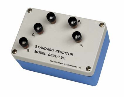

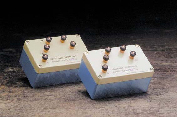

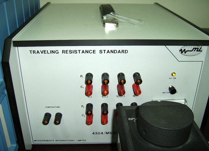

加拿大MI公司的其它标准电阻
同样,MI公司也有一款与高联公司类似的便携恒温4电阻基准4304,但似乎做的不好,因为尽管温度系数一样,但1欧和10k的年稳是5ppm。
空气电阻的型号是9331,年稳也是5ppm,温度系数0.2ppm

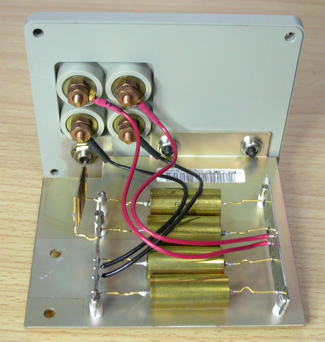

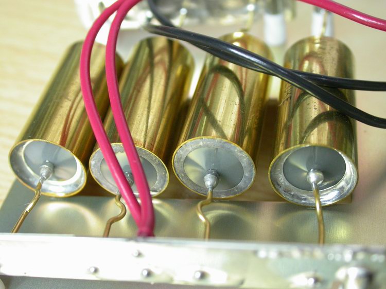

美国Fluke公司的标准电阻
Fluke的就是很有名的742A系列,最常用的是1欧和10k。

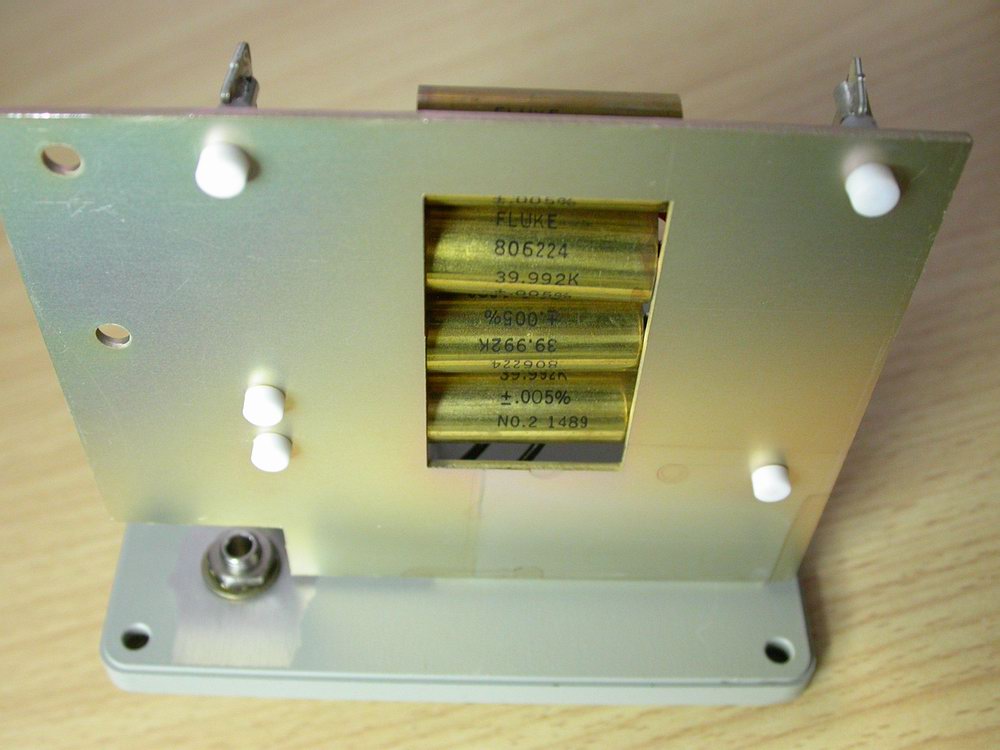

其中1欧的年稳指标为8ppm不算好,10k的为4ppm只能说凑合。实际上,742A内部用了老式的金封电阻,其离散性比较大,所以经常能在二手市场上见到742A,属于稳定性不好而被淘汰的。我测试过两个742A-10k(其中一个还在手上),正偏差很大,超过6ppm/年。
这电阻的唯一优势,就是温度系数比较小,因此适合短时间内的电阻转移。
内部图

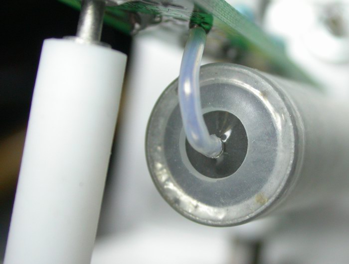

美国IET公司的标准电阻

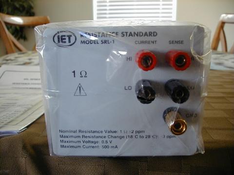

IET有一个系列叫SRL,性能指标与Fluke 742A完全一样,可以肯定是一个原厂家,但卖的比Fluke的要便宜不少。
下面这个是SRL-1欧

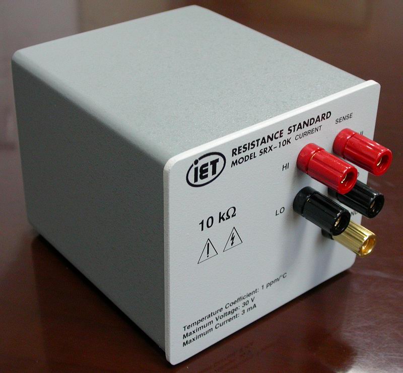

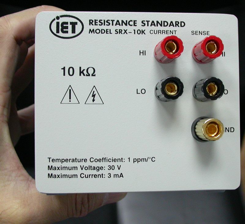

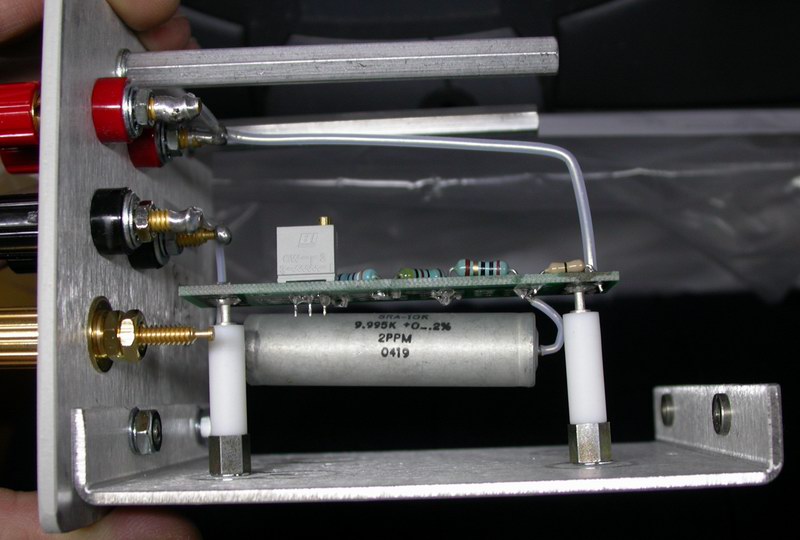

IET有另外一个系列是SRX,年稳是10ppm,温度系数是1ppm/C。我几年前去美国买了一只10k的,价格是$389。
内部核心元件是一个体积较长的金封电阻,然后就是一个小电路板,上有一些小电阻等元件,用来精确调整到10k。用了不少Teflon材料。

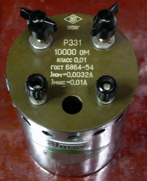

原苏联标准电阻
我国以前沿用了很多苏联老大哥的标准,国家主基准和副基准里面均大量采用P321。
P321也是我国后来BZ3标准电阻的原型。
温度系数比较大,Beta系数为典型锰铜的-0.6ppm/C2附近。
老化也不太好。这只是1958年生产的,到现在仍然每年老化3ppm

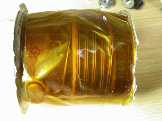

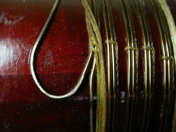

国产BZ3系列标准电阻
双壁、油浸电阻,国内产量还不少,国家实物标准中也采用。

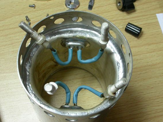

从内部结构看:
双线并绕-----减少电感
线用的比较细------抠。用粗了才能稳定性更好,当然费材料
紧贴在内壁上-----不好,这样温度系数和气压系数都大
用什么绳子绑上并上漆-------败笔!这些都是有机物质,老化引起的力的变化会导致电阻变化。
调整用锉------应该避免
是漆包线------漆皮有老化,也证明绕后没有经过热处理,不能释放因绕制时的应力,也造成老化不好。
另外,BZ3小阻值电阻,结构不同,非密封,油杯型。
其中,0.01欧的内部已经在前面帖过图,0.001欧的内部在此:

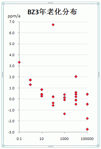

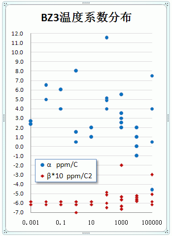

BZ3标准电阻从温度系数上看,一般都是几ppm,正温度系数的多,个别能在1ppm之内但很少。小电阻的温度系数更大一些。
另外,β系数大多在-0.6ppm/C2附近,这是锰铜的特点。
从老化上看,出厂指标是&lt;20ppm/a,但大部分实际老化能在3ppm/a之内,半数能进入1ppm之内。
