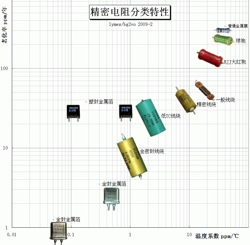

每一类电阻实际上还可以具体分成小类,根据老化和温度系数,把各类电阻放到图中,形成下面的精密电阻分类特性图,基础数据是基于自己多年的收集、积累、测试整理而成。横轴为温度系数,纵轴为老化率,因此,任何一个电阻都可以在这图有一个位置,越靠近左下角表明电阻越好。
(点击可见大图)

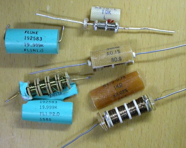

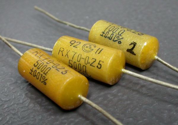

5、精密线绕,电阻丝一般采用精密锰铜,密封结构。密封后稳定性得到提高,尤其是阻值大、线比较细长的电阻。实际测试了大量的RX70-0.01%,绝大多数数年后仍然能保持在0.02%之内。温度系数也因为选材和工艺达到较高水平,大约是5ppm/℃到20ppm/℃之间。新品价格大约5元/只。
这种电阻最常见的就是RX70-0.25,这也是常见精密度最高的(0.01%),0.25为功率(W)。
从密封结构上看,一种是引线直接灌环氧,比较厚,用料足,密封好。另一种是端部用了玻璃钢片,而且加了一个磁环。但是,这样的结构往往在端面结合部分,尤其是引线环部分密封不好。

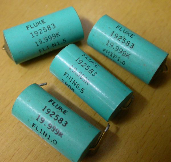

6、低TC(温度系数)线绕电阻。
顾名思义,这类线绕电阻温度系数很低。常见于老式国外(比如Fluke)各种精密仪器中,绝大部分采用镍铬电阻合金(Evanohm),因此能获得很低的温度系数,一般在1ppm/℃到5ppm/℃之间,甚至很多是<1ppm/℃。很多这样的电阻每一只都标明了实测温度系数,便于使用中分类配对。由于Evanohm的耐腐蚀性强,因此老化也不大,基本在20ppm/年之内,二手价格大约10元/只。生产厂家最常见的是Fluke(绿色),英国的VM、MC(绿色)、美国HP(红色)也都见有此类电阻生产。这样的电阻进行标定后,可以作为一般标准电阻来用。
 楼主| 发表于 2009-2-23 16:12:16 | 显示全部楼层

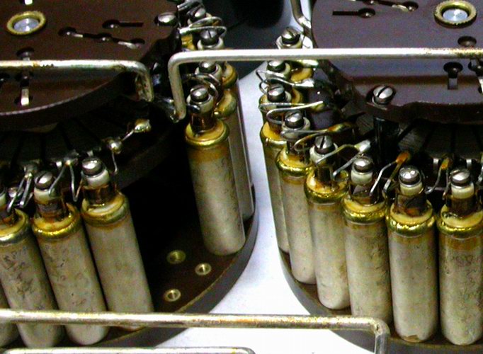

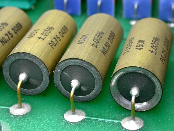

7、全密封线绕
电阻丝材料同上,但采用金属壳-玻璃绝缘-可伐合金密封,英文叫Hermetic seal,完全隔离了潮湿和氧化,因此稳定性很高,达到8ppm/年左右,生产成本也比较高。另外,这样的电阻一般都是用在高精密的场合,因此温度系数也比较低,大多在1ppm/℃附近。这样的电阻广泛用于老一代高等级计量仪器和标准电阻中,我有一篇专门的文章做过详细介绍(图文约5MB)。二手价格相对来将更贵一些,一般25元/只。
同样,最常见的生产厂家是Fluke,另外VM、MC、HP、Vishay的都有产品,性能类似。
这类电阻曾经一度统治了高精密仪器,比如Fluke在60年代到90年代大量采用,以至于二手拆机市场仍然常见。HP3456A的基准就是采用了HP自己的30k。MC和Vishay的也在很多万用表中经常出现。

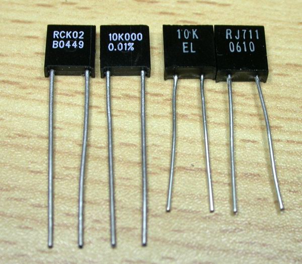

8、塑封块电阻,也就是塑封金属箔电阻。
结构上,是采用适当膨胀系数的磁基片,粘上镍铬电阻合金箔( Evanohm),这样,电阻体和基板形成补偿,使得温度系数可以做的非常低,甚至<1ppm/℃。
另外,由于合金箔比较厚而且耐腐蚀,因此老化特性也算不错,可以保证<25ppm/年。当然,这样的老化指标还不算好,主要是因为密封效果不好而造成的。
除此之外,金属箔电阻还具有超低的噪音、无感、极小的杂散电容、低热电动势、没有电压系数等优势,另外体积也很小,立装不太占地方,因此成为精密仪器和音响发烧友首选,用量逐渐加大,从性能上优于线绕电阻,实际在大部分场合下已经替代了线绕电阻。
主要生产厂家是Vishay,品种型号众多。法国本来有几家金属箔电阻生产厂家,结果大部分被Vishay收购。日本Alpha Electronic(缩写AE)也是著名金属箔电阻生产者,还有TDK,本国用的多。
多年前我国从法国引进过生产线,比如北京718厂和济宁正和,生产RJ711,指标类似,只不过体积和温度系数稍大
新品价格约50元/只,二手约20元/只。
Vishay RCK02(左)和国产RJ711

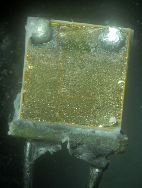

RJ711的内部。引线是从后面绕半周后焊接到Pad上,少受影响、高可靠

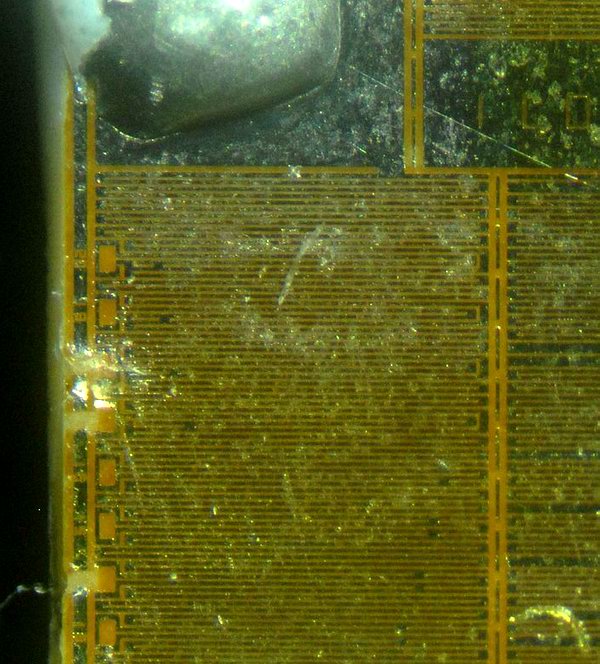

RJ711的内部局部。可见往复无感光刻细节

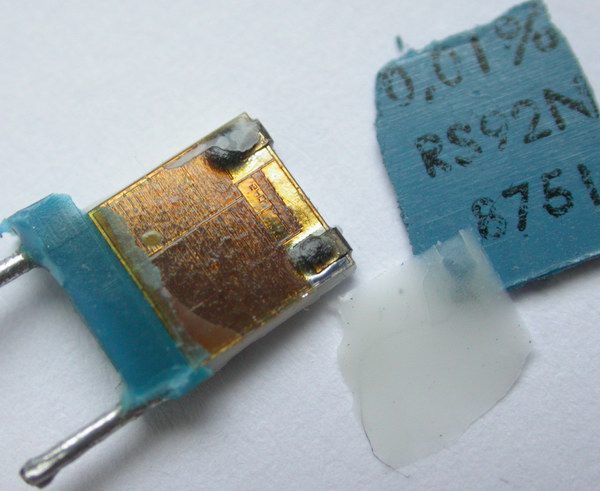

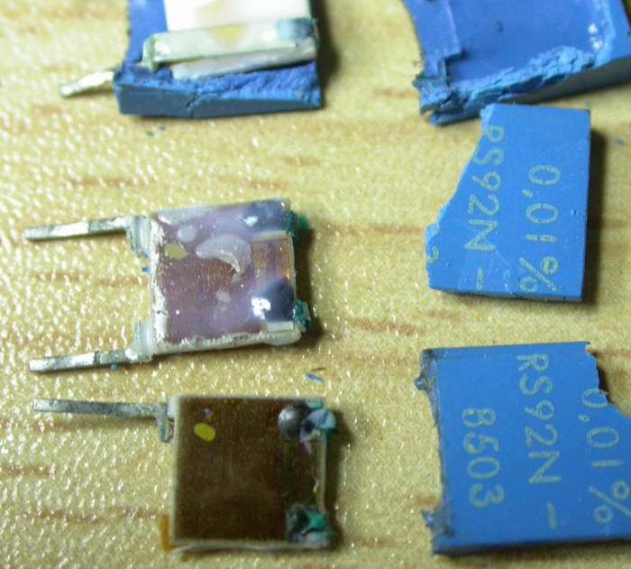

法国的RS92N,白色半透明物质是高分子防潮的,引线是压接并点胶

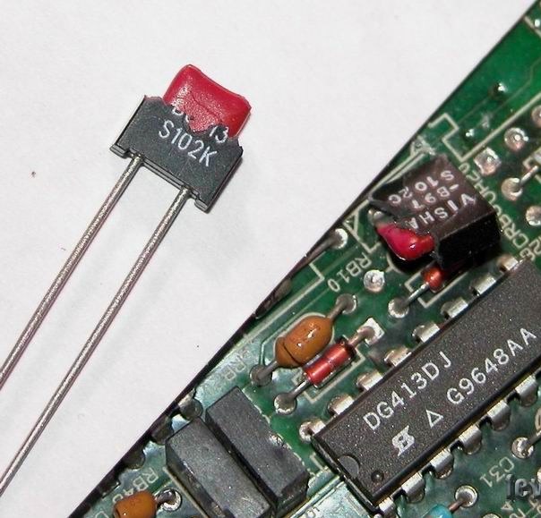

Vishay S102,属于较新的技术生产,红色防潮膜
这样的电阻有一个最大的问题,就是偶尔失效开路!解剖过两只Vishay的和数只法国的,发现失效原因是潮湿入侵,也证明这些电阻的防潮措施不好。引线部分被高分子软性物质包围,但仍然能看到里面已经变绿(铜绿)。更有甚者,坏的几只电阻的引线是压接上去的,上面点胶粘合,潮湿造成锈蚀而断路。
