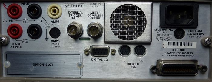

背面看,该有的基本都有,多了个数字I/O,还有触发链接I/O。带有风扇但很小。有一个选件插板槽。

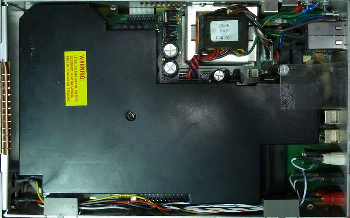

二、2002内部图片
旋下后面两颗螺丝取下后框、拆下固定外壳螺丝1个,抽出外壳,露出内部
拧出黑色塑料盖子上的一颗螺丝并拆除,露出电路板。黑塑料内壁喷涂导电金属,接到测量地上,起屏蔽作用。要注意的是,由于2002没有Guard,因此也没有内壳,这是一种妥协设计。

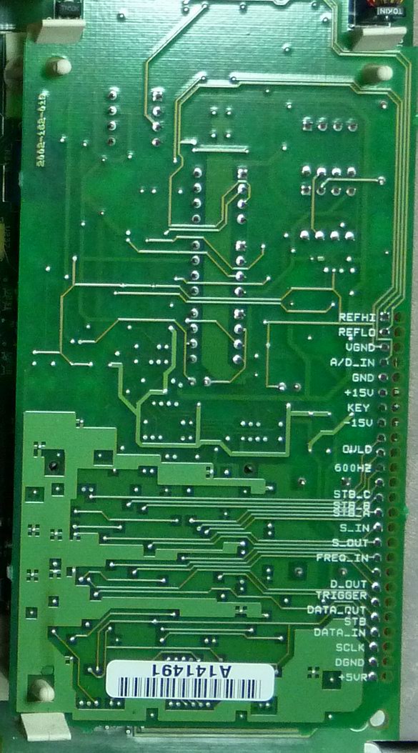

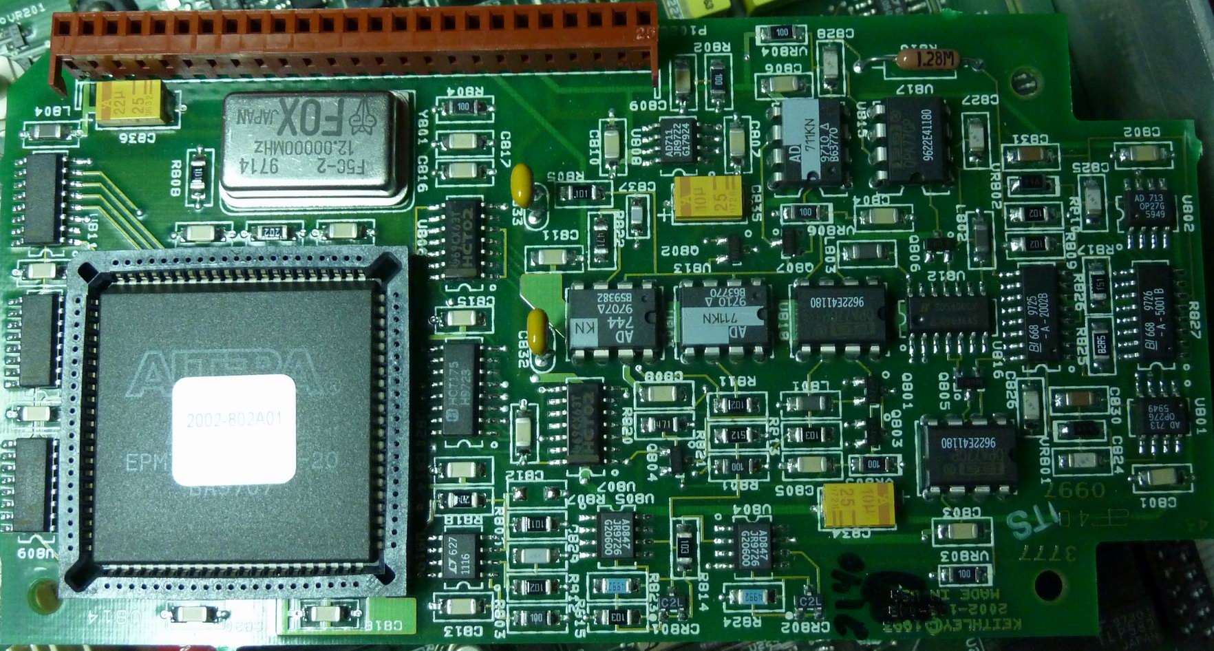

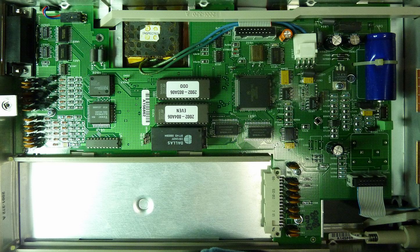

上图中左边有一块插接的小板,这个就是ADC板。拆下看正面,点击可见大图
反面可见引脚标记

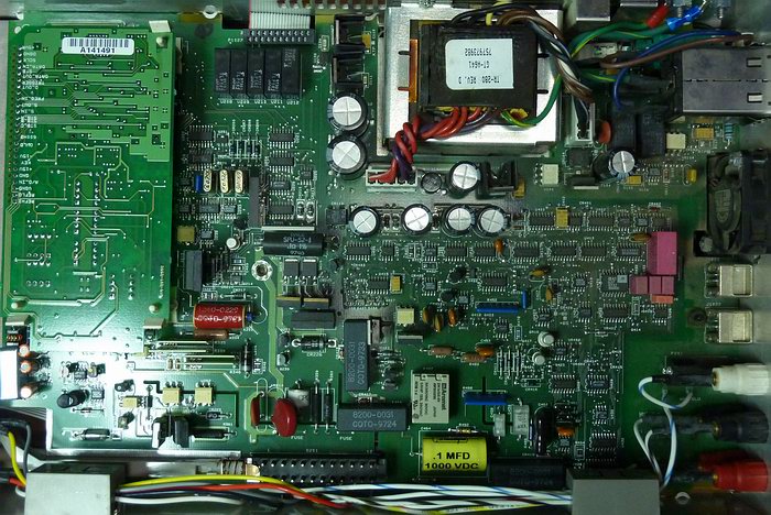

其下面的,就是我们最关心的模拟部分,点击可见大图
另一个角度,点击可见大图

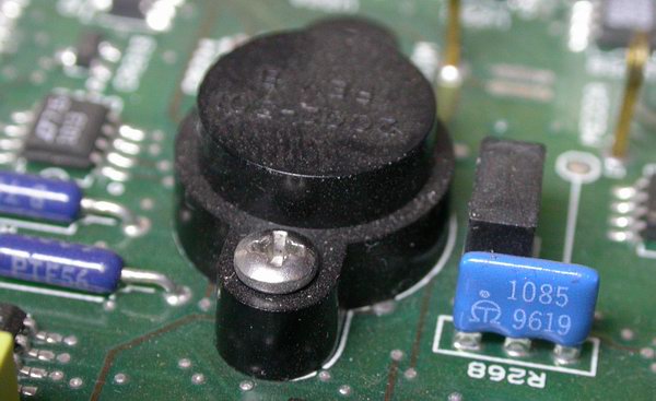

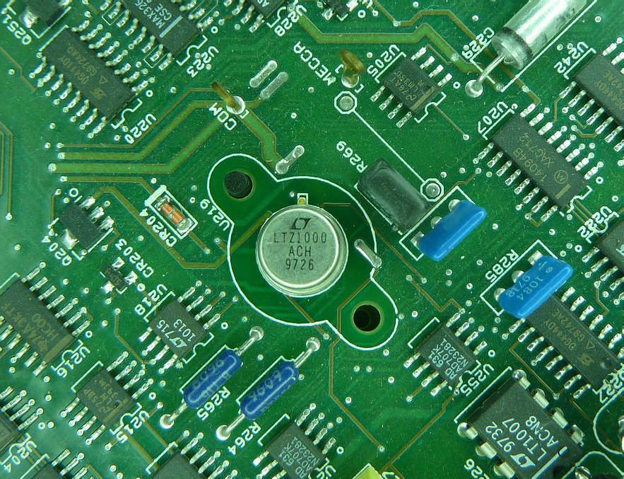

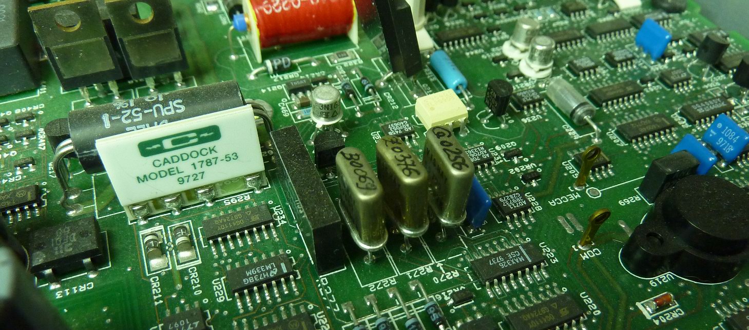

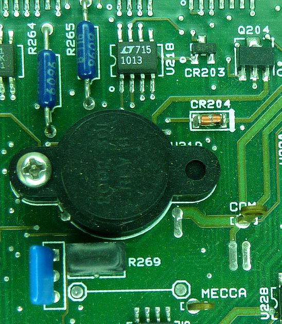

拆下那个黑色塑料盖子,看到基准IC。一点也不感觉惊奇,也是LTZ1000ACH
那么LTZ的外围器件呢?都在的。
图的上部是贴片的LT1013,其左边是2只68k的ptf56电阻,这个也算凑合了。
下面R269是120欧0.1%的KRL线绕电阻K-300:http://www.krlbantry.com/products/Precision/sect-313.htm

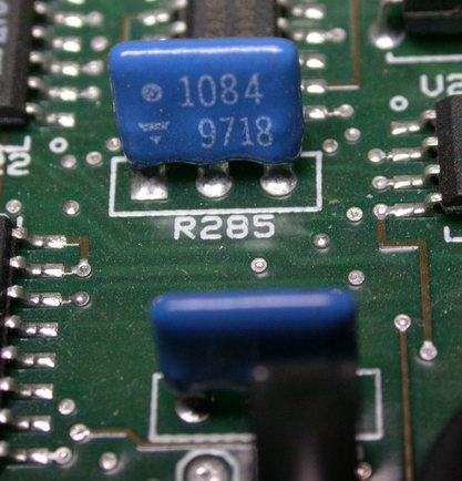

左下的蓝色,标记为1085 9619,是一个电阻对,实测990欧/11.9k,显然就是温度分压电阻了。但这个电阻的厂家和类型暂不清楚,怀疑是Vishay的全资收购厂之一。
旁边有一个类似的,颜色、大小都一样,是Vishay的,应该是VFT薄膜电阻:http://www.vishay.com/docs/60041/60041.pdf
这个电阻,还有另外一个,被认为是7转15V和+15V转-15V用的。

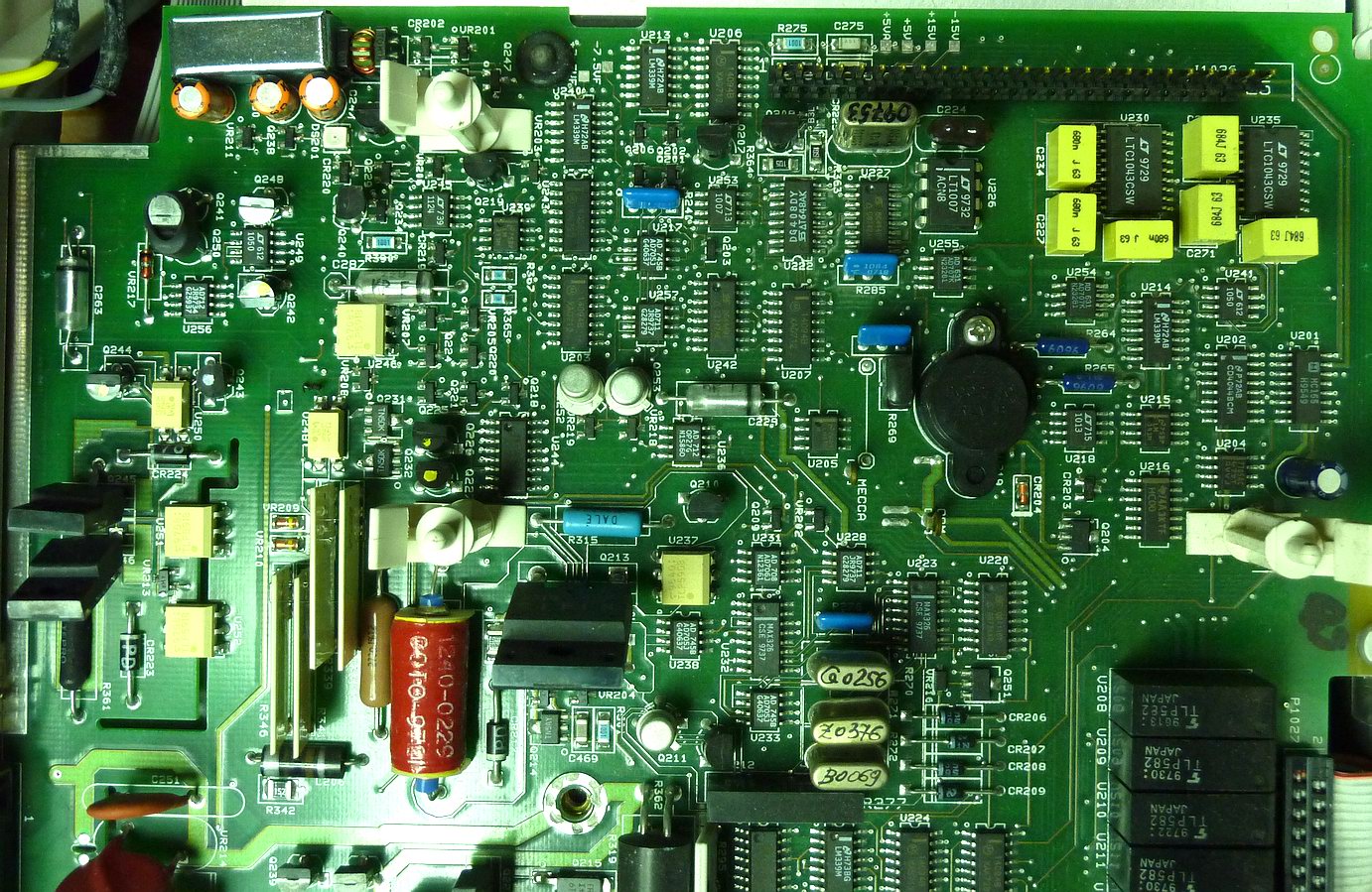

整块模拟板没见几个电容,应该是焊接到了背面。
另一面,接口及数字部分,点击可见大图

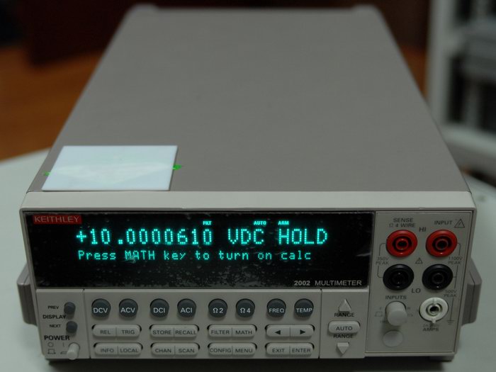

三、2002维修
可惜这个2002,屏坏了。找到一个好屏的7001,应该是一样的屏。
拆开看,屏没区别
把7001的屏的无脚侧翘起,塞进一段羊肉串的竹签,用夹子夹住,杠杆原理,撬!
热风枪伺候,吹了不到1分钟就自动脱略下来
原2002的坏屏好板拆卸就困难得多,因为怕把板子弄坏,是一个脚一个脚用吸锡器吸下来的
拆下的屏,有多余焊锡,用这个,蘸上松香酒精,加热一吸,非常干净
焊好的屏,检测测试无误
装进去,还缺面板
把7001的拆下来,用双面胶粘好,上电试验,2002终于恢复了
 楼主| 发表于 2009-11-16 19:41:08 | 显示全部楼层

借问各位,图上的电阻标称好大呀!到底是100uF呢还是0.1uF呀.
乱踩一下,应该是用ALTERA的MAXII的CPLD构成的多斜率积分器吧!
0.1MFD
0.1MFD
发表于 2009-11-16 23:49:30 | 显示全部楼层
应该是0.1uF吧
 楼主| 发表于 2009-11-17 00:40:29 | 显示全部楼层
0.1MFD,以前的电容经常这样写,意思是0.1Micro FaraD
Micro就是微,Farad就是法拉,和起来就是微法。
