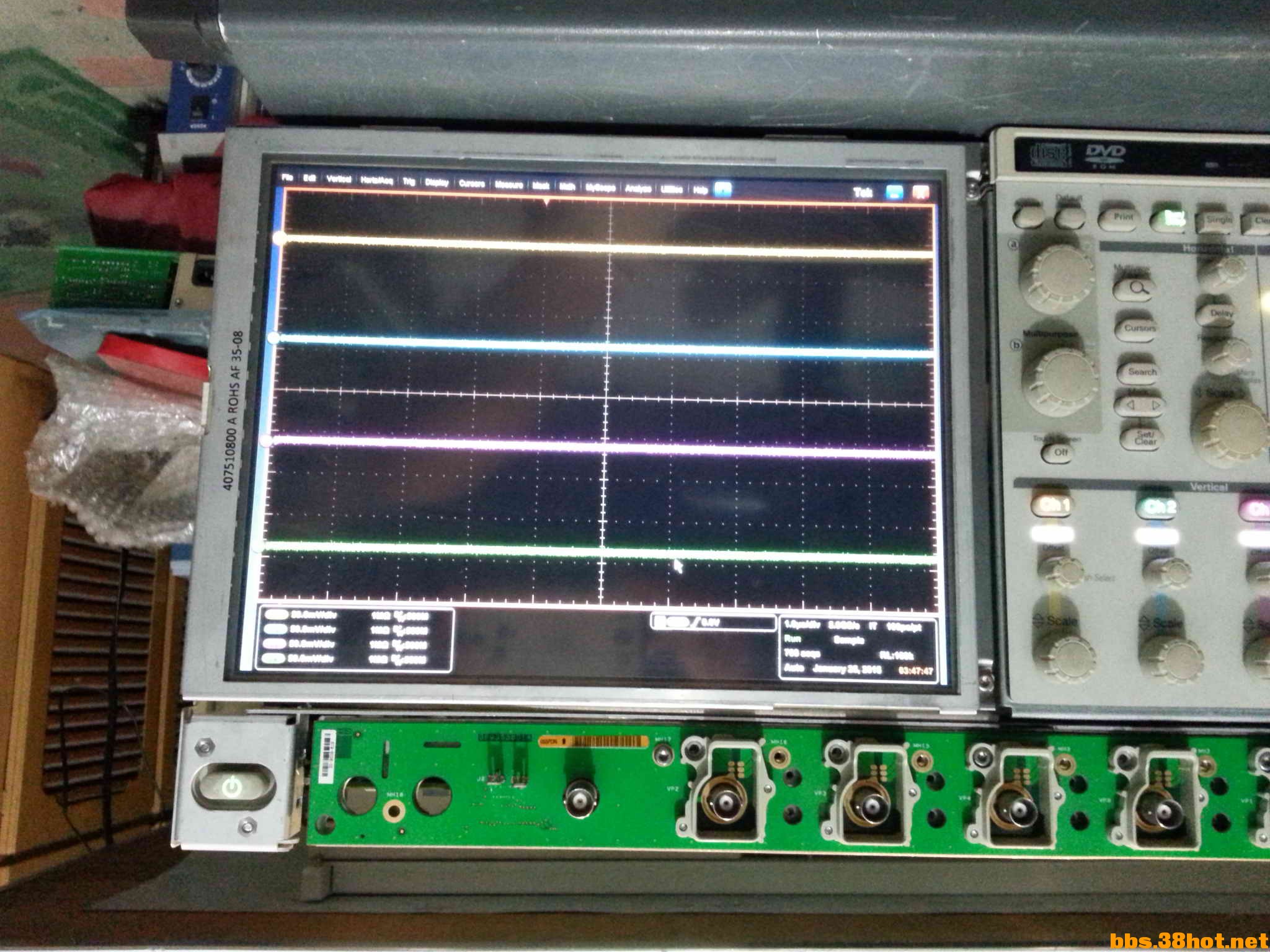

      1、CH2通道无基线,CH1\CH3\CH4通道有基线。
      2、进一步测试发现:CH1通道波形失真,幅度偏低。
      3、机器启动10分钟后,波形失真消失,但幅度任然偏低。

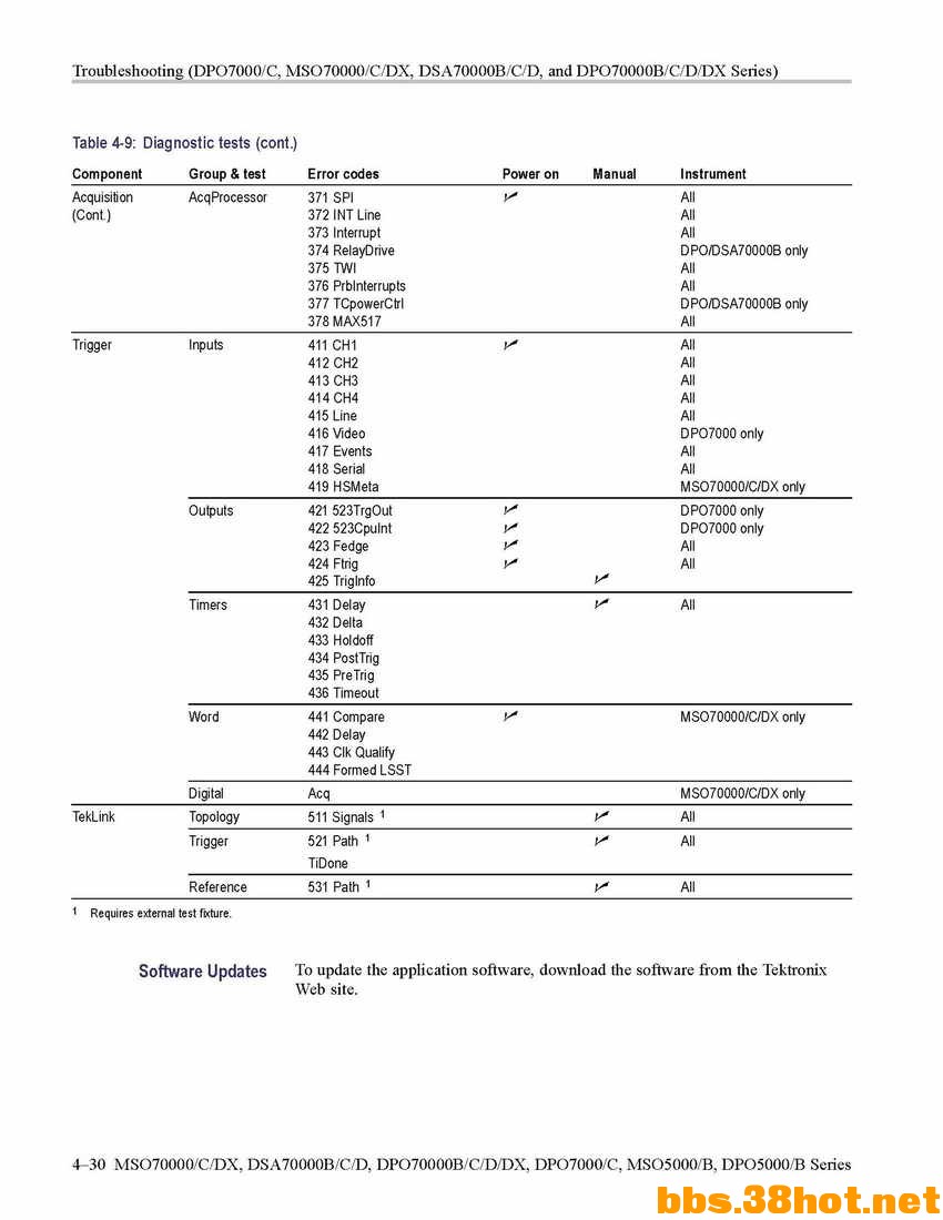

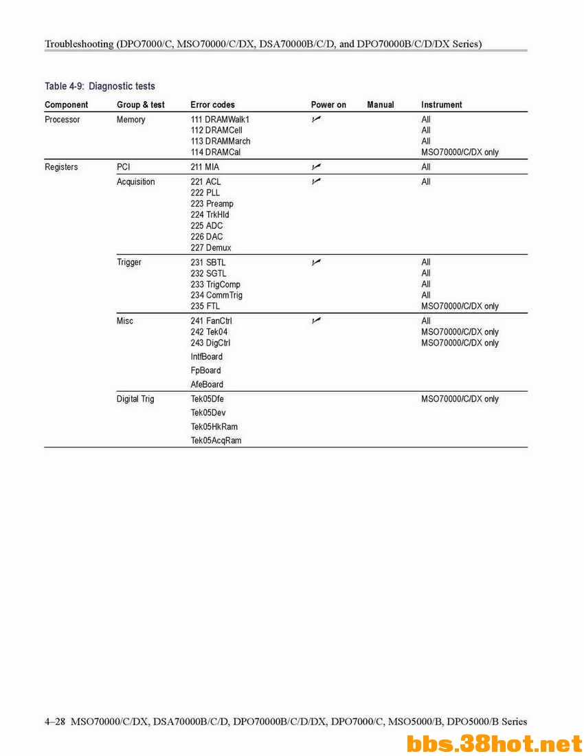

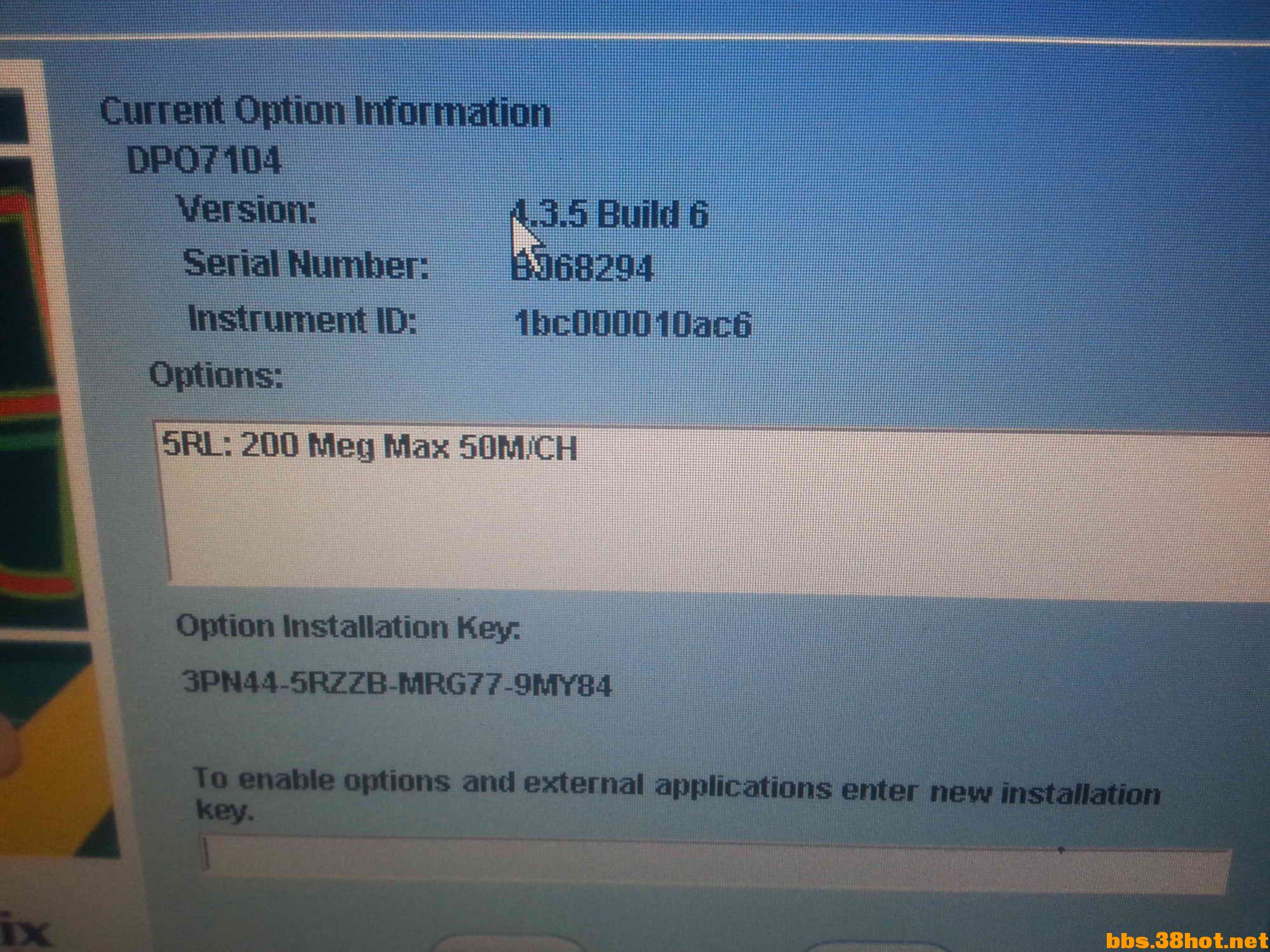

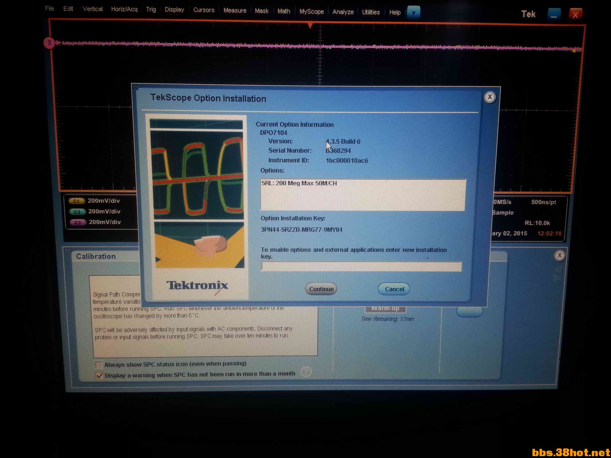

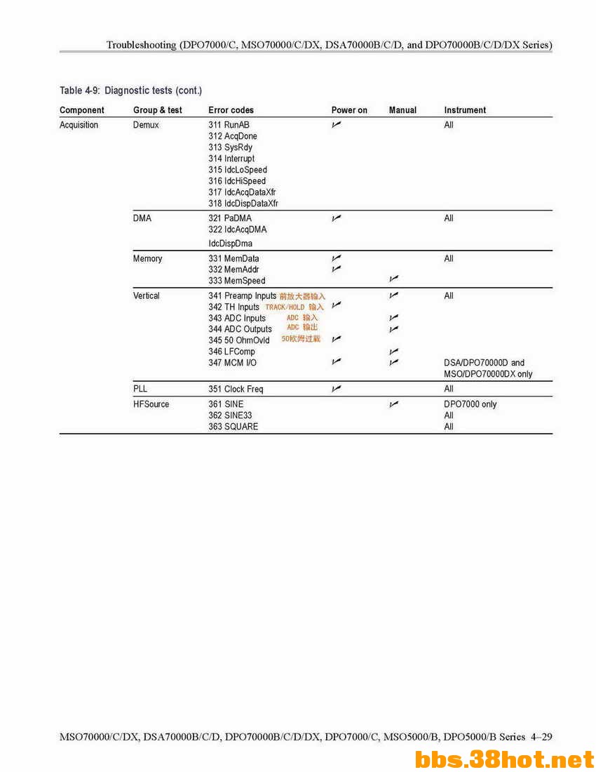

二、机器自检显示错误信息:343 ADC Inputs Error
查机器服务手册显示的错误信息列表:
错误信息1
错误信息1
错误信息2
错误信息2
错误信息36
错误信息36

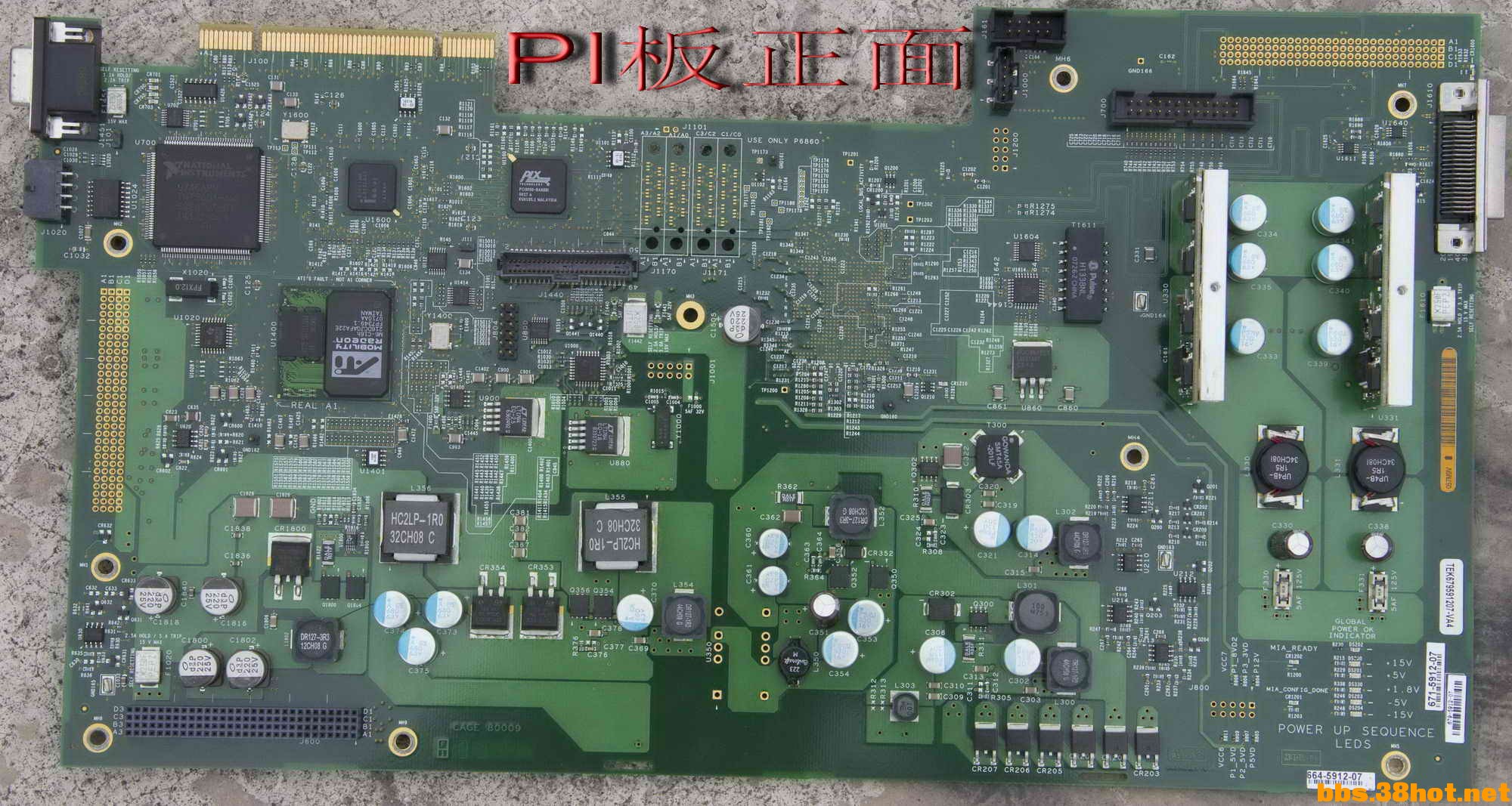

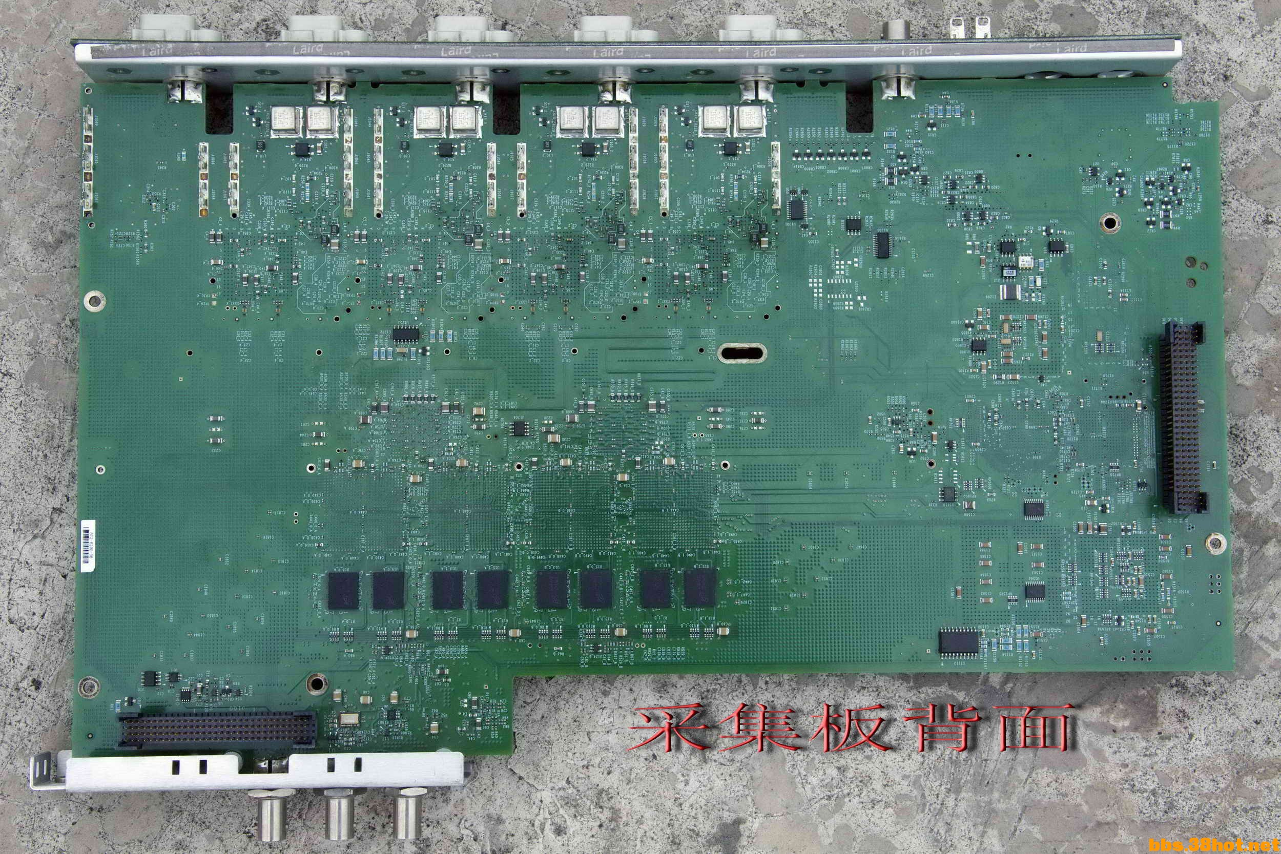

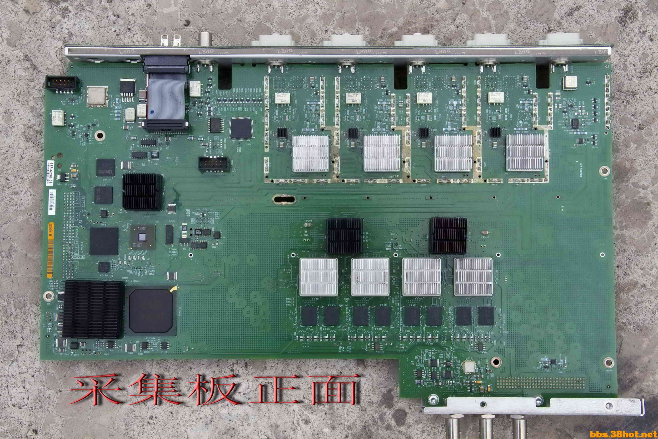

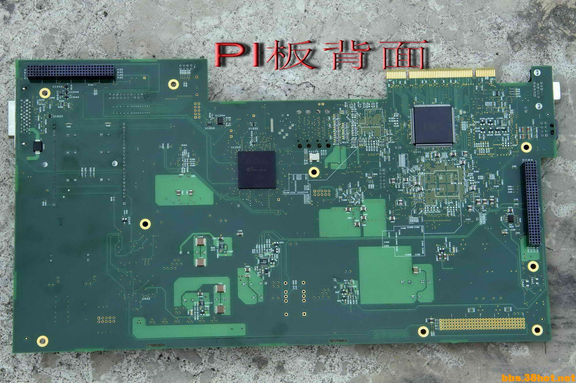

三、机器采集板和PI板图片
采集板正面
采集板正面
采集板被面
采集板被面
PI板正面
PI板正面
PI板背面
PI板背面
    四、CH2无输出故障点判断

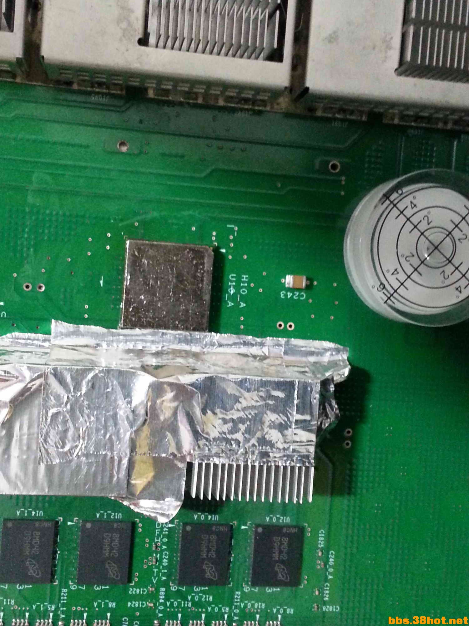

        ADC之前的电路特点:通过仔细观察图发现:每个通道都有三组差分信号到ADC芯片H10_A、H10_B和TI电路芯片H1200(估计还是M866UHA),在CH1\CH2\CH3\CH4同时输入正弦波信号,分别测量每个通道的三组差分信号,发现都有正弦波信号输出,说明衰减器、前置放大器和TRADK/HOLD电路基本正常,结合ERROR LOG里面的信息,把重点放在ADC芯片H10_A上,导致CH2通道无基线的应该是此芯片。
    五、维修过程

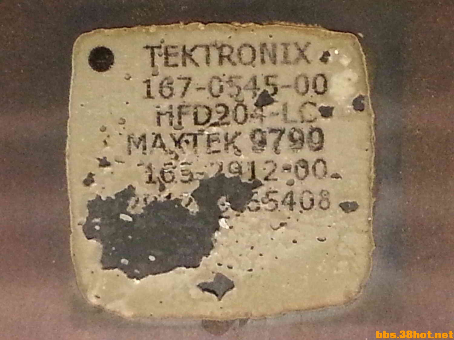

      1、去掉H10_A上的散热片,读取改芯片的型号167-0545-00(HFD204-LC)。

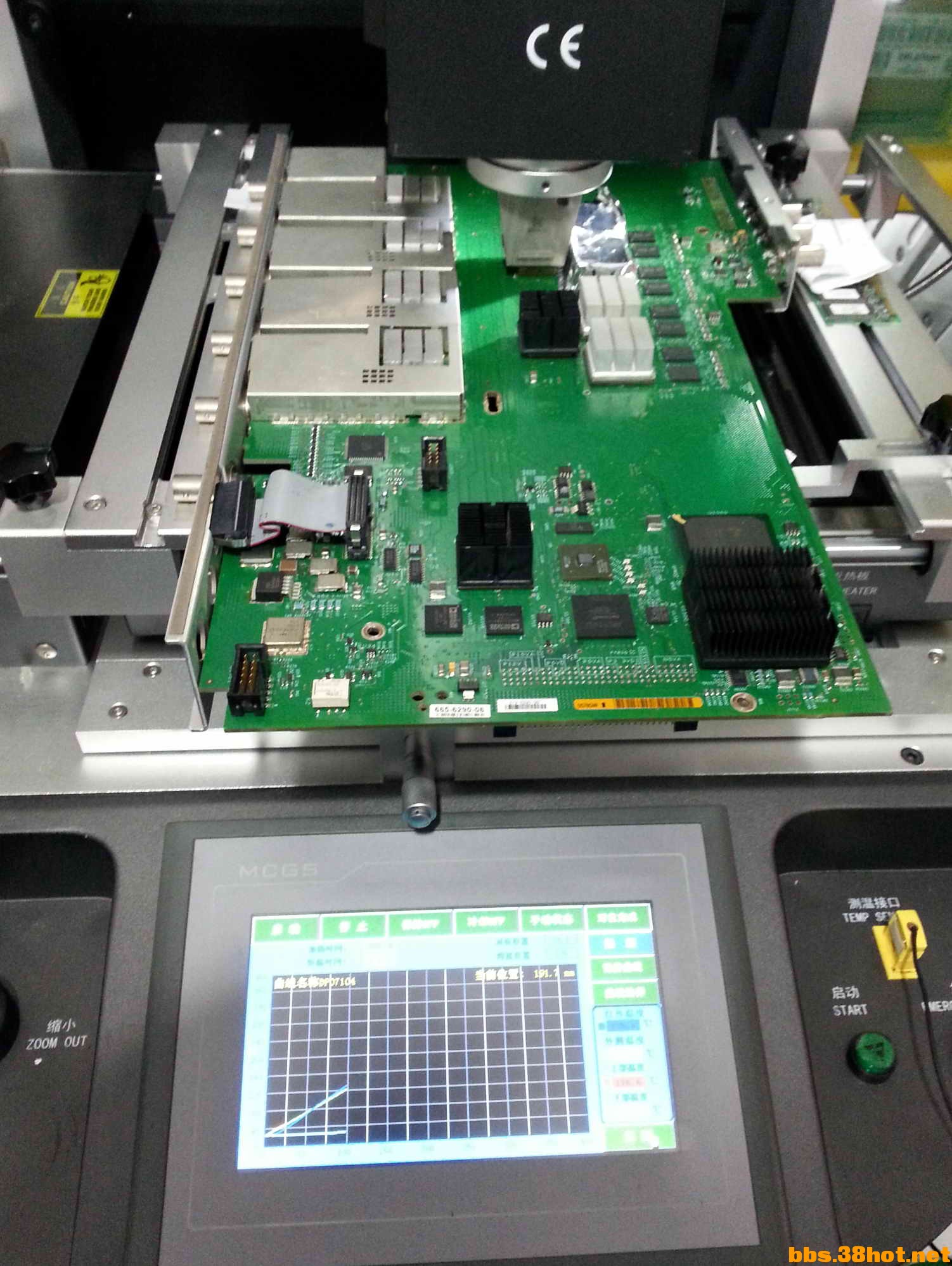

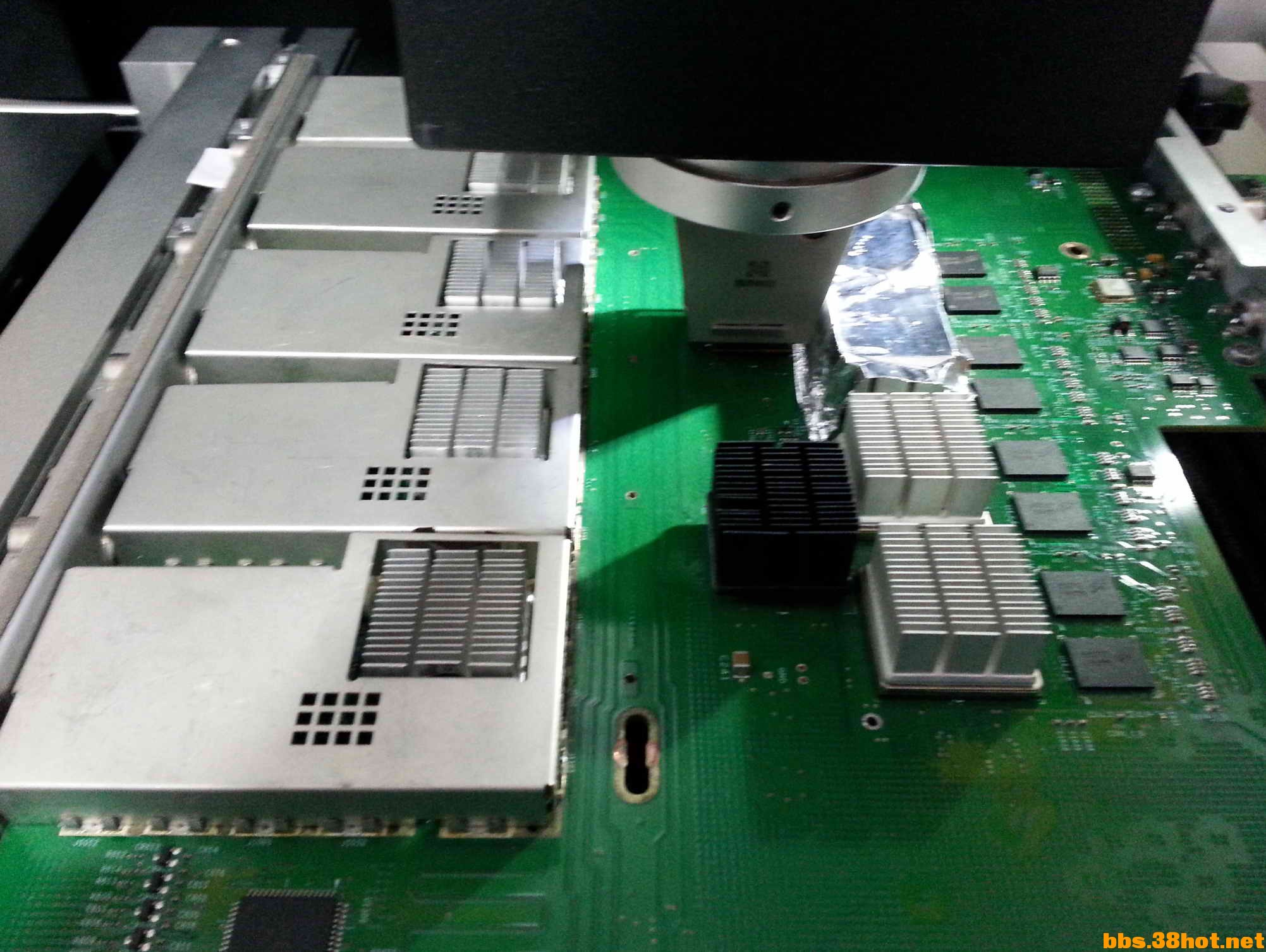

          2、用锡箔纸保护好四周芯片,在芯片周围用热风枪送助焊剂到芯片内部,设置好返修台的温度(最高235度),在返修台上重新加热芯片
芯片外观
芯片外观
      3、等主板冷却后上机测试,CH2有基线,但基线偏的很多,基线能移动。

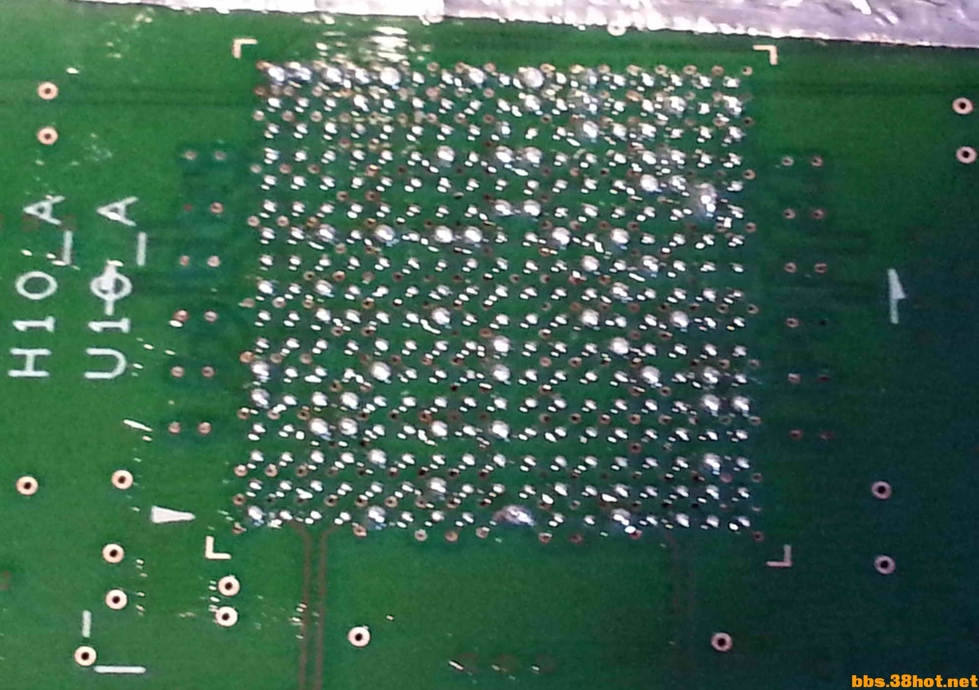

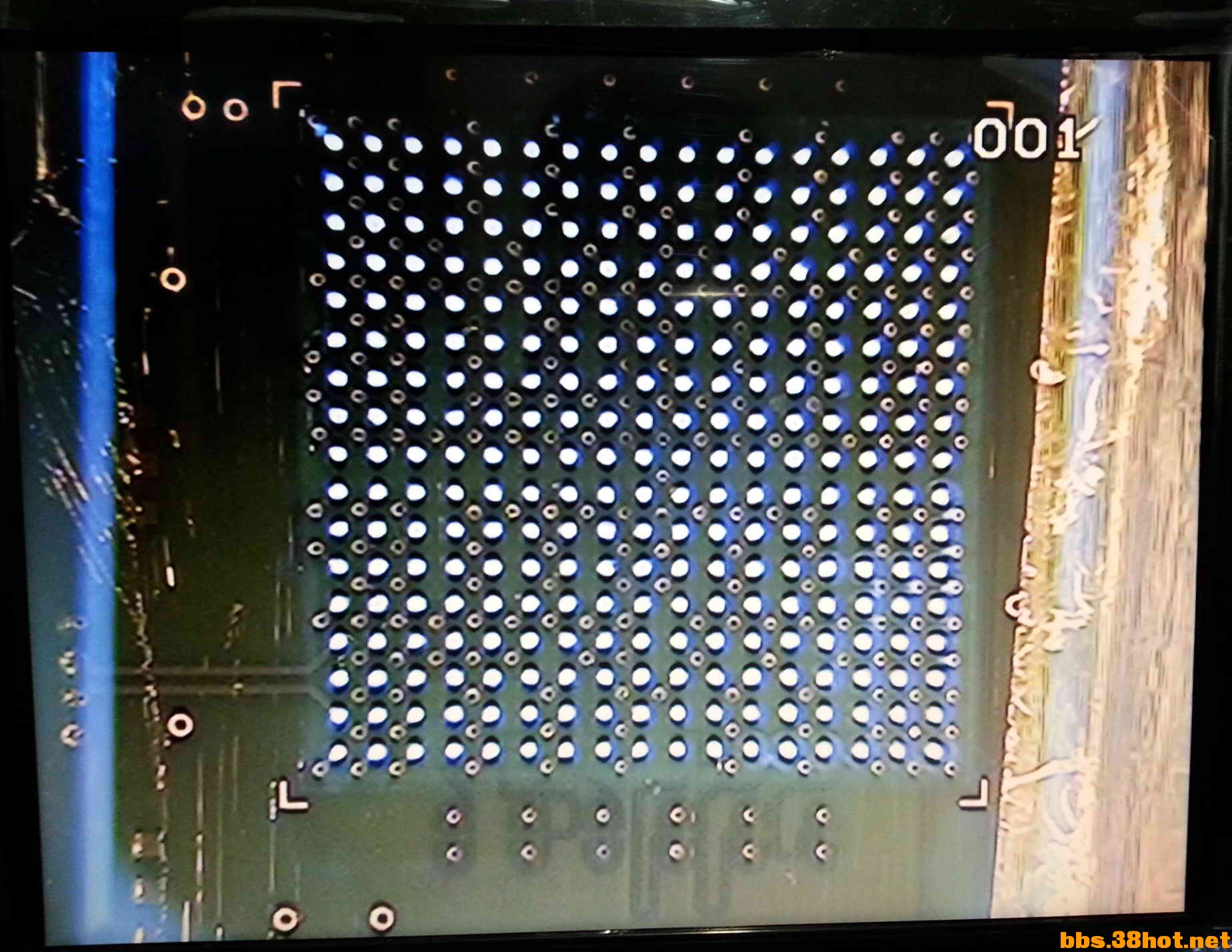

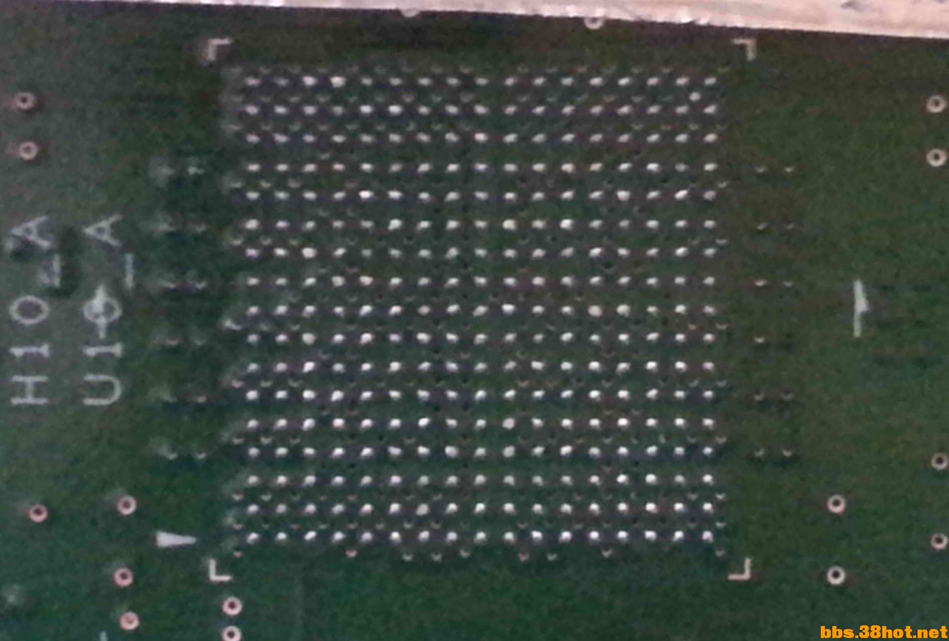

       5、拆下采集板,测量所有通道差分信号对地的电阻,有问题的一组中有一个对地电阻为1.x欧姆,其他的电阻都是60欧姆左右,说明到ADC芯片H10_A上差分信号线路有问题或者芯片有问题。
       6、上返修台拆下ADC芯片H10_A,清洗芯片和采集板焊盘的焊锡。
焊盘1
焊盘1
焊盘2
焊盘2
         7、测量有故障的一组差分信号,发现电阻都为无穷大,CH1\CH2\CH4通道到ADC芯片H10_A的差分信号对地电阻都为无穷大,说明线路没有问题。
       8、测量ADC芯片H10_A上的四组输入端对地电阻,电阻值都为59.X欧姆,说明芯片不一定坏。

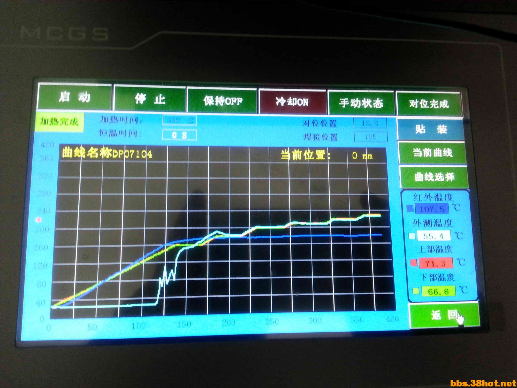

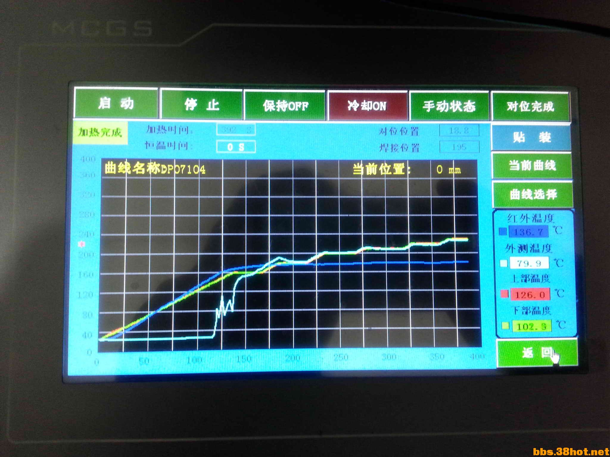

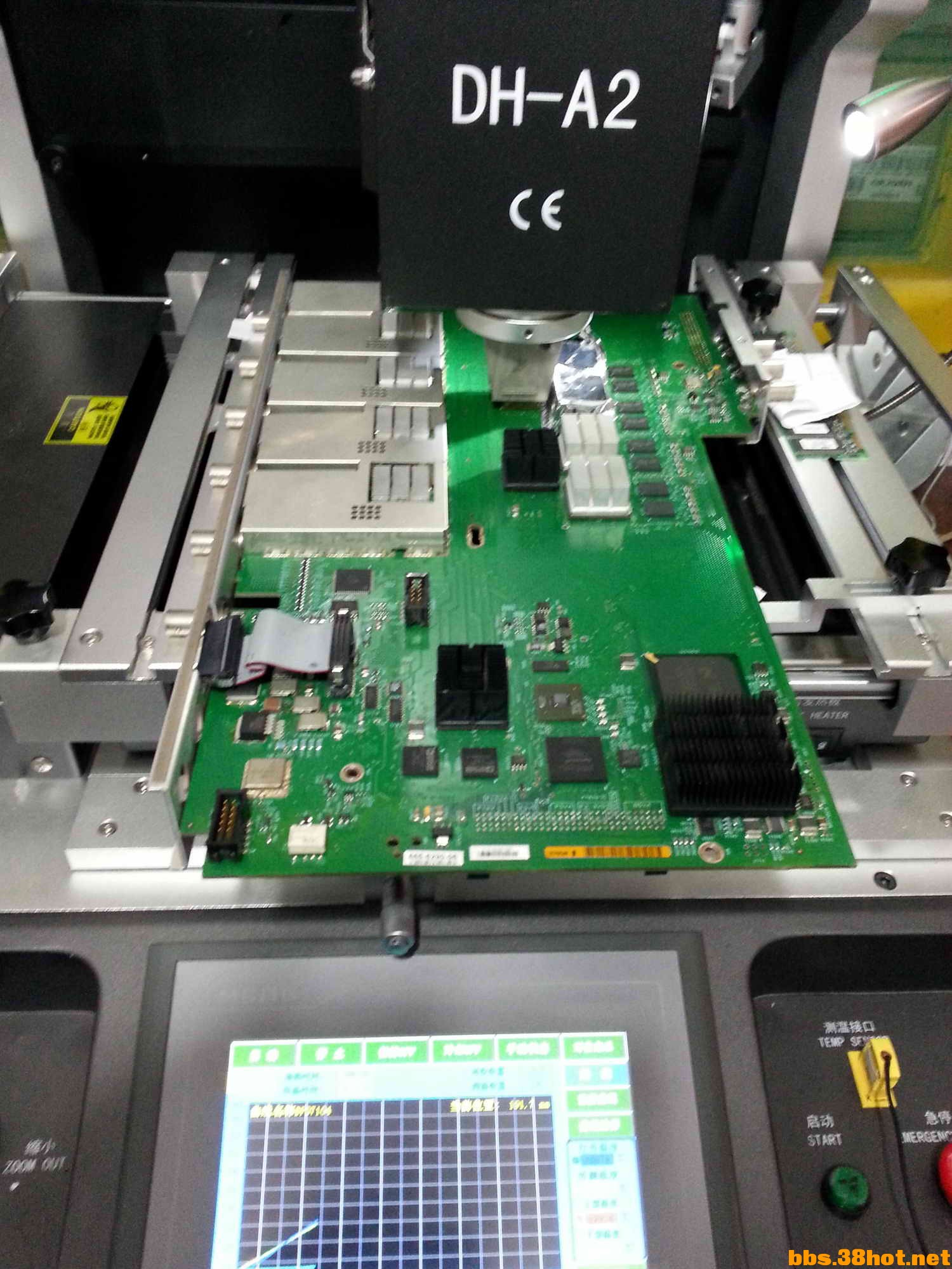

       9、对芯片重新植球(有铅),上返修台焊接芯片。
焊接图
焊接图
返修台1
返修台1
返修台2
返修台2
温度曲线1
温度曲线1
对位1
对位1
对位2
对位2
10、上机测试,CH2通道恢复正常。
开机图1
开机图1
开机图2
开机图2
开机图3
开机图3

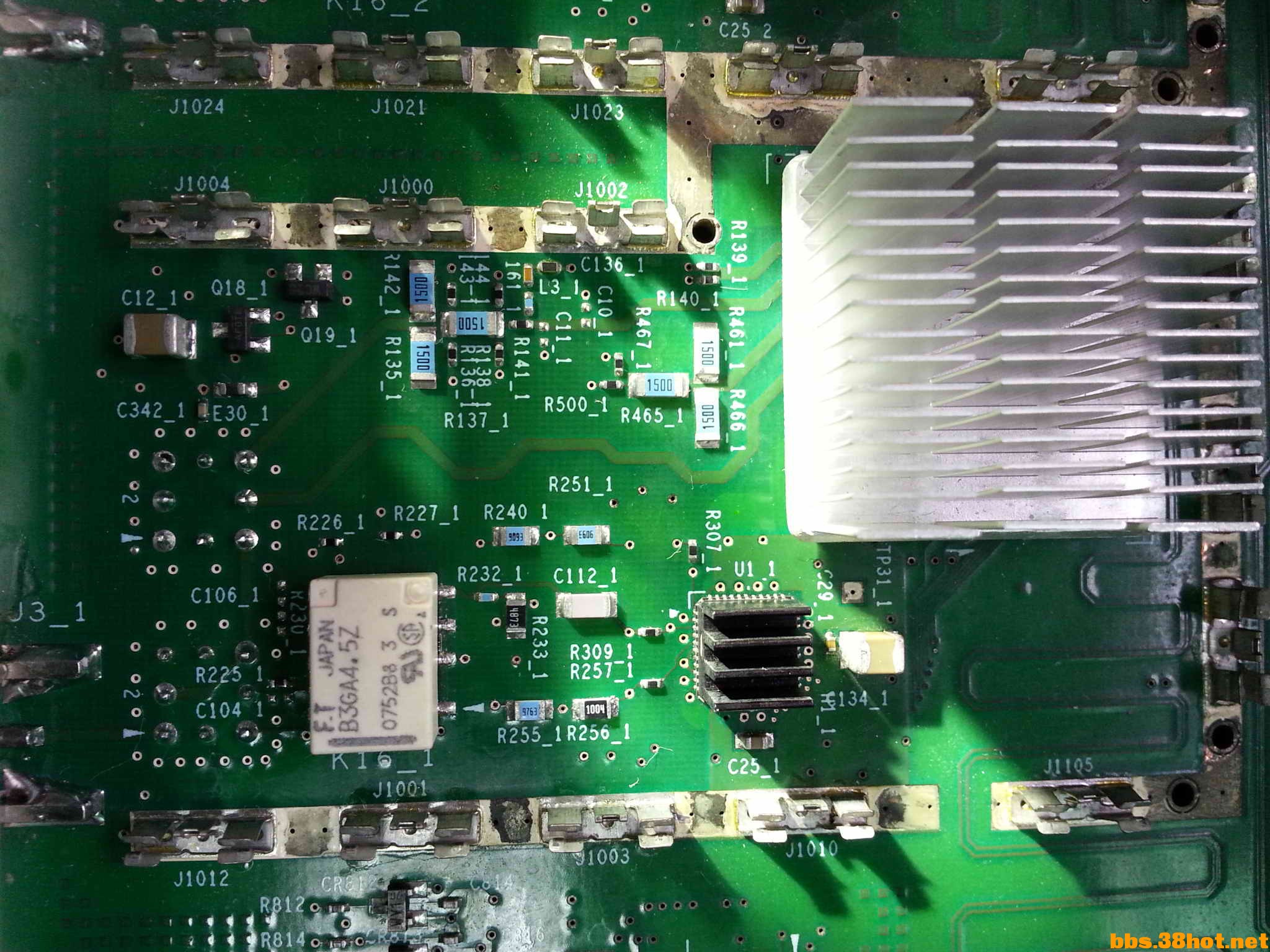

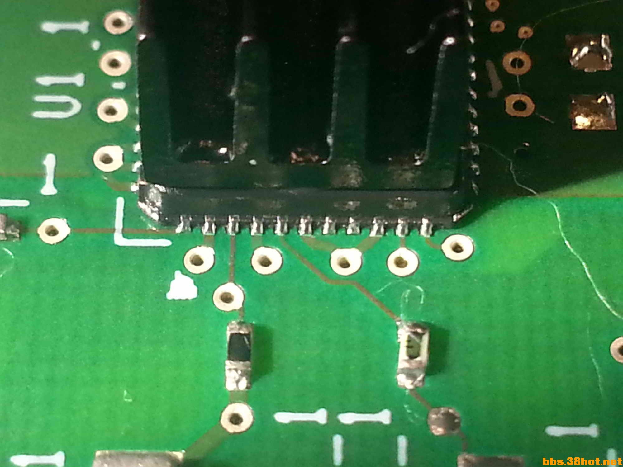

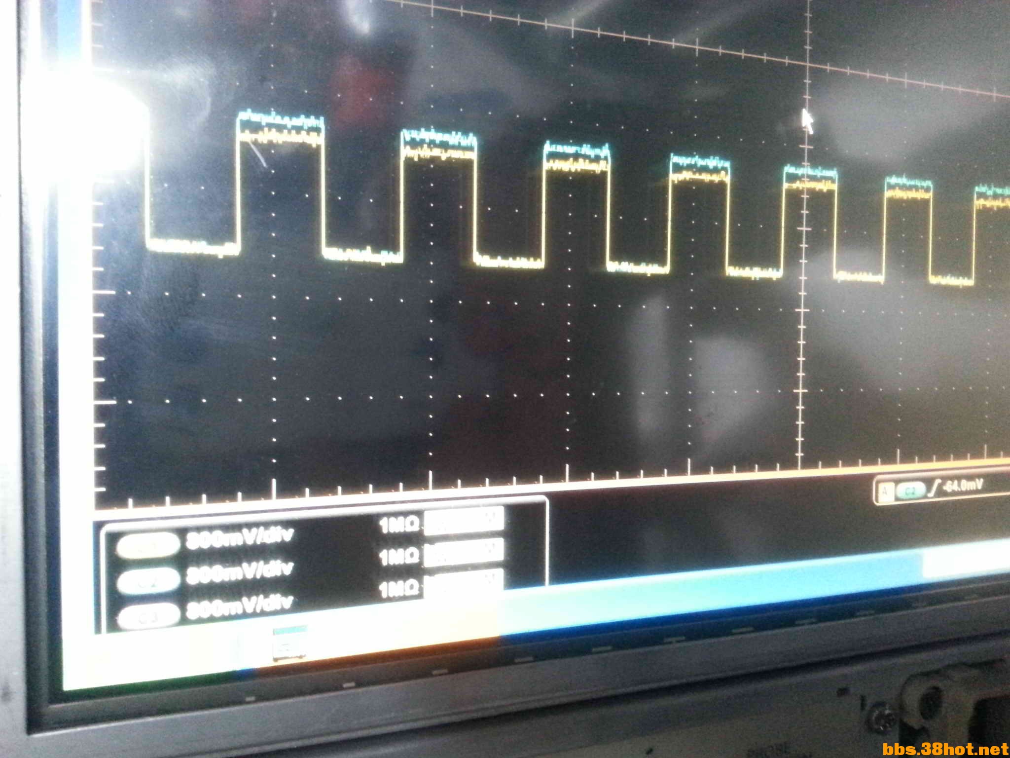

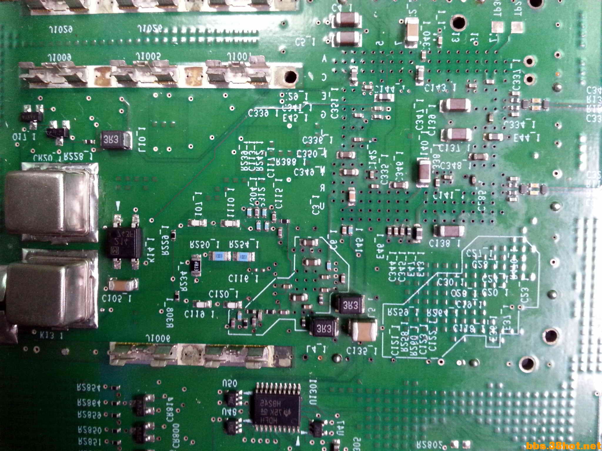

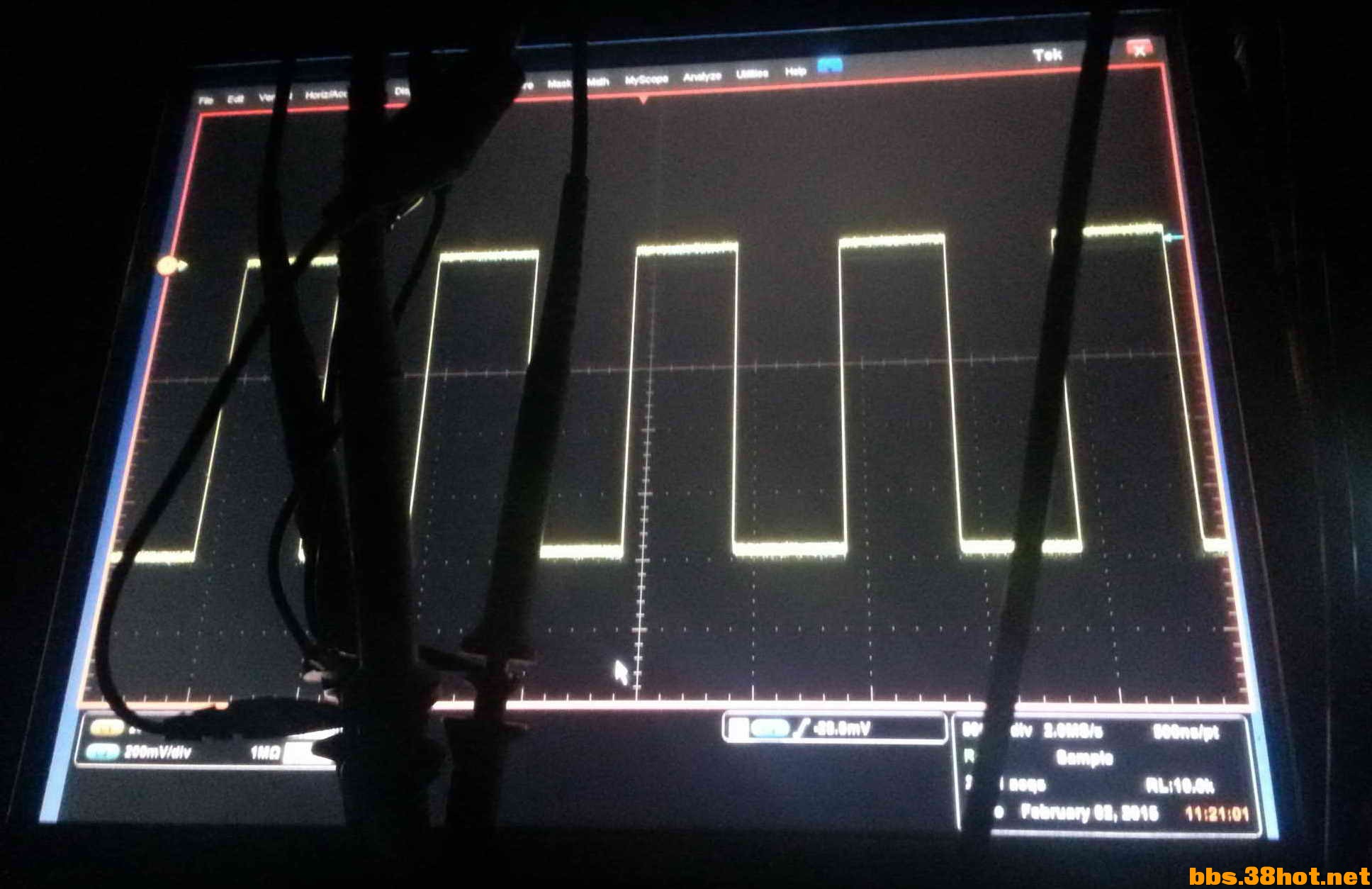

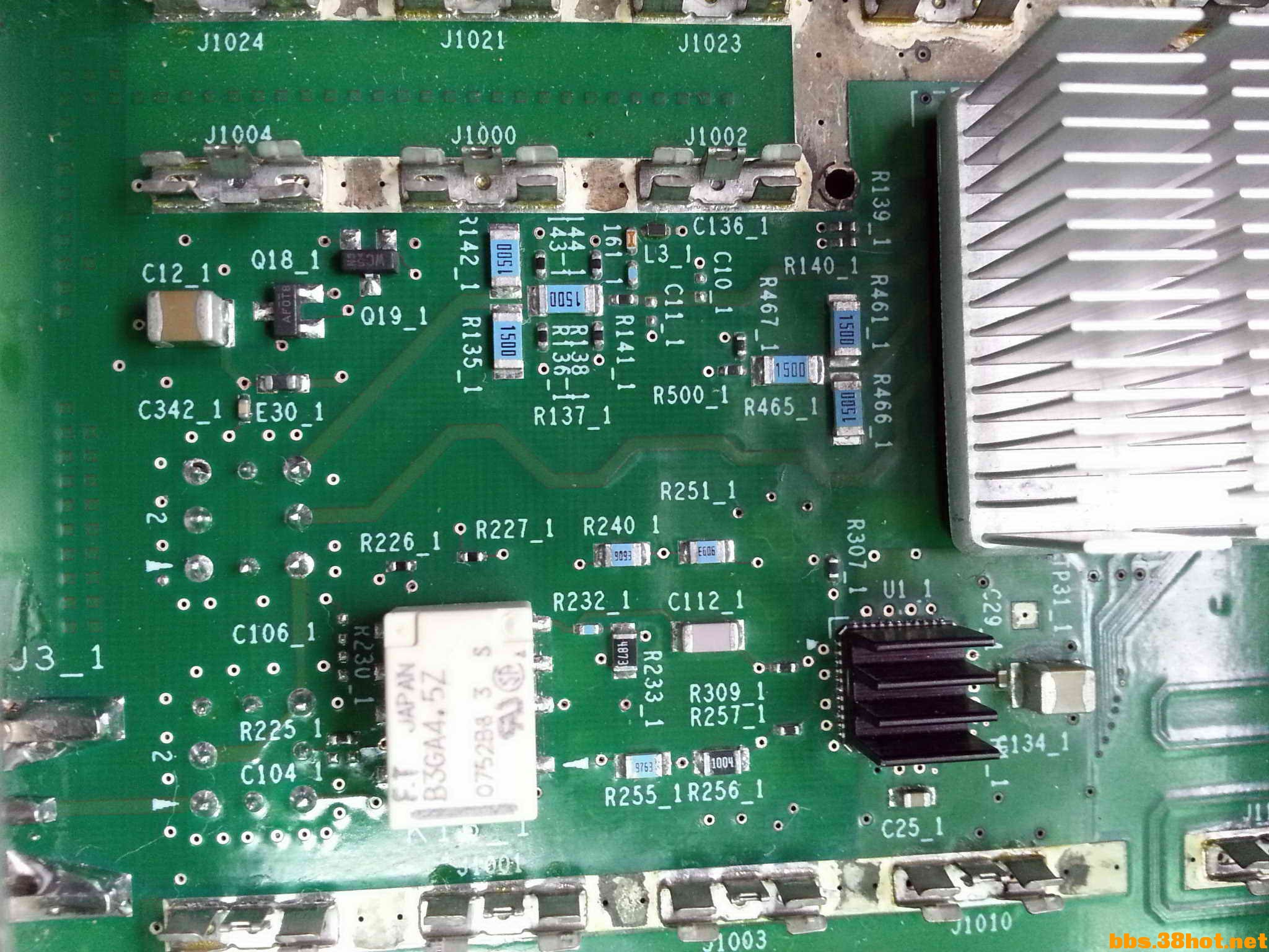

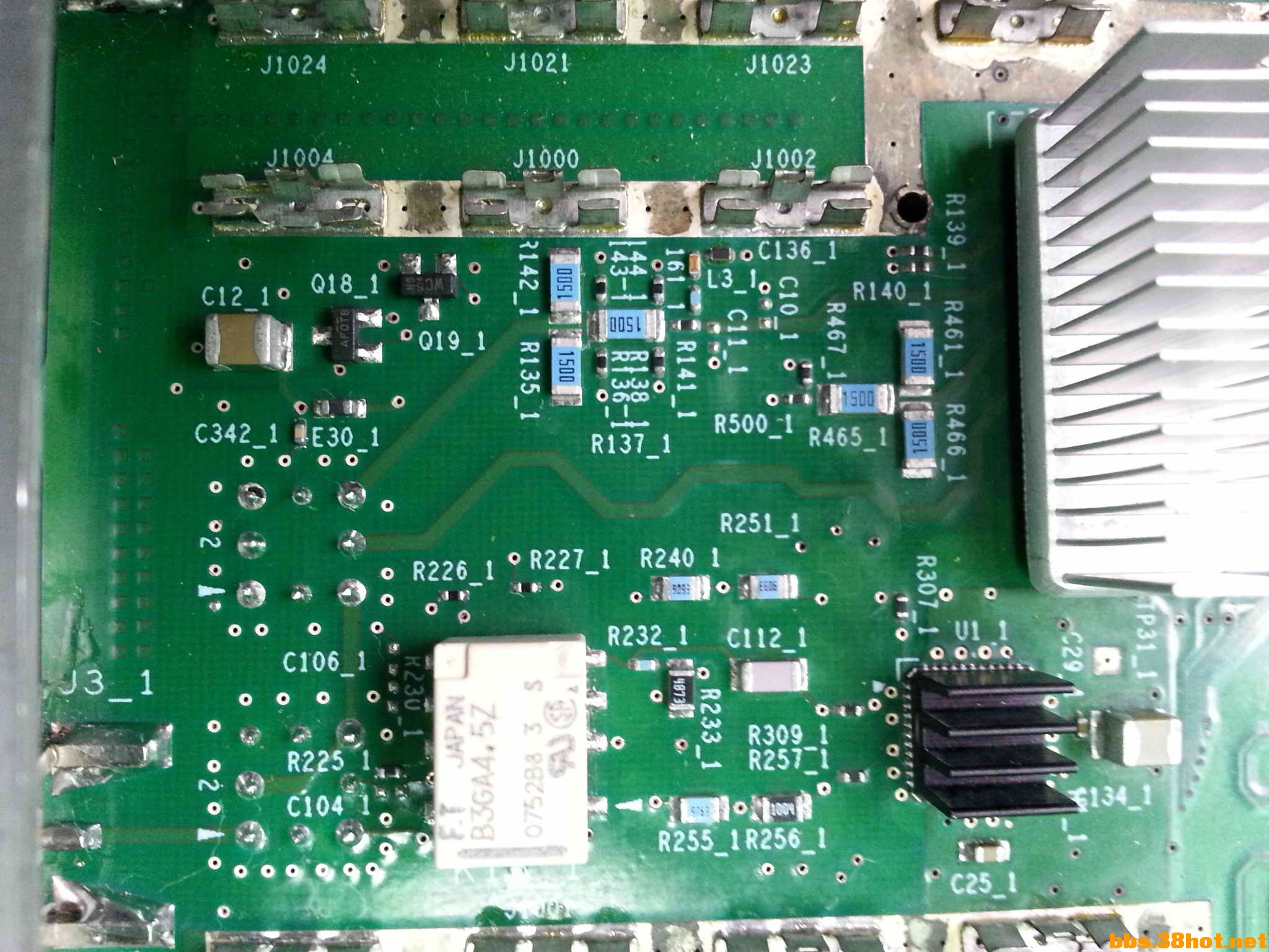

         在CH1和CH2 通道输入相同的方波,测试CH1和CH2三组差分信号,发现信号幅度一样,证明问题出在 衰减器和前置放大器;检查前置放大器的输出,发现两个通道的波形有差异,差异比较小,说明TRACK/HOLD电路是好的;检查前置放大器的输入,发现两个通道的差异有点大,特别是冷机启动后波形失真比较明显,检查K16-1的2脚,未发现波形差异,失真问题主要发生在衰减器到前置放大器之间的连接线路,等解决失真问题后再幅度超差问题。
衰减器1
衰减器1
衰减器2
衰减器2

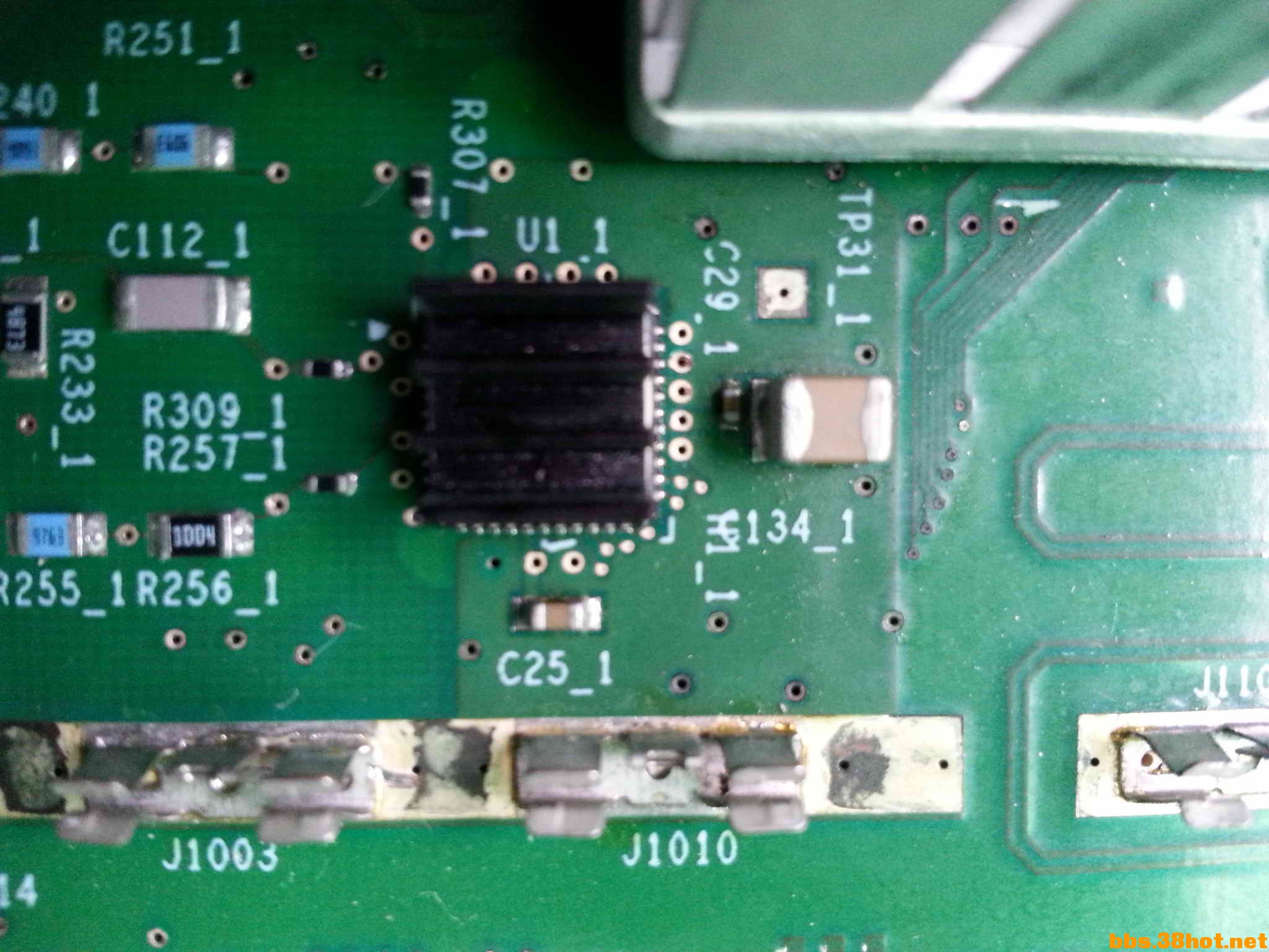

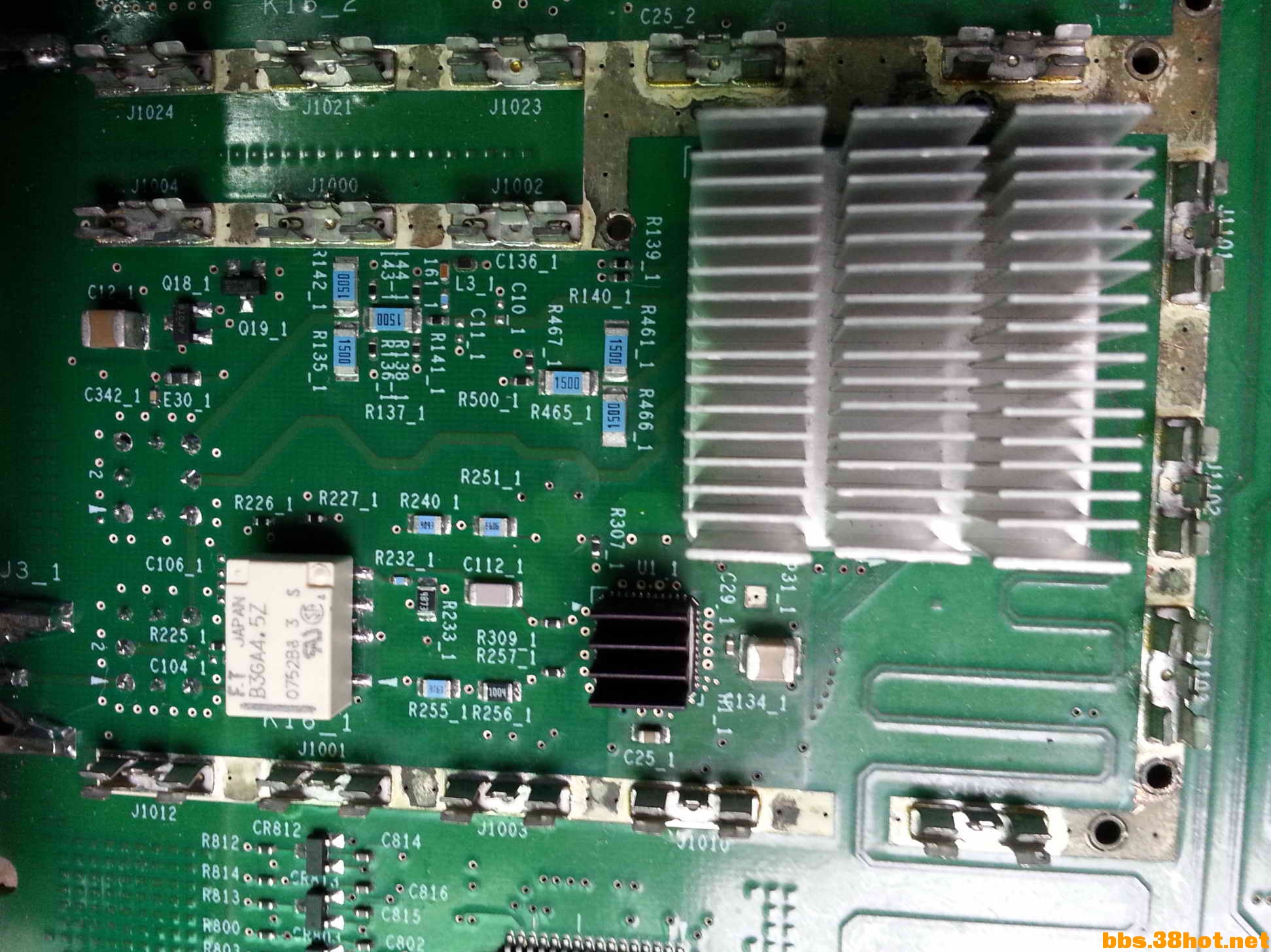

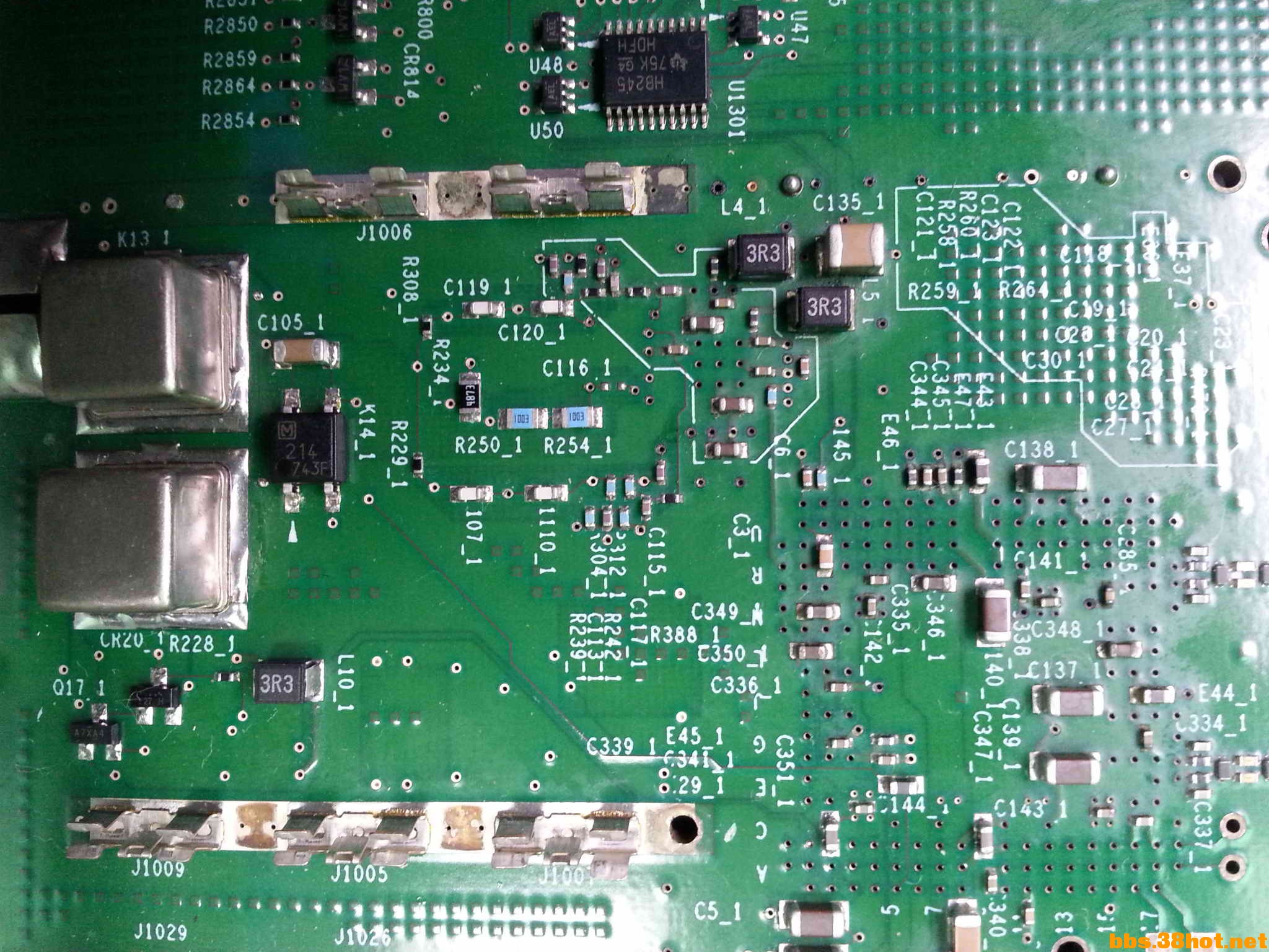

4、衰减器和前置放大器之间的线路全是电阻和电容,有可能是元件质量问题,更多的是焊接问题。用洗板水清洗怀疑的线路,用热风枪吹干。开机测试后发现失真情况好转,但依然有失真,检修工作停滞。经过半天的考虑,决定调换CH1和CH2之间的元件,更换R255_1\R256_1 \C119_1\C120_1和R255_2\R256_2 \C119_2\C120_2,补焊CH1衰减器到前置放大器之间的所有元件,完成焊接工作后用洗板水清洗线路两次,开机后发现失真问题没有有,两通道都没有波形失真,但CH1通道的幅度超差问题依然存在。
        5、在CH1和CH2输入相同的方波,对比两个通道的前置放大器的输入和输出,发现都有很小的差异,结合检修经验,发热重的元件出问题的几率比较大,决定先补焊前置放大器U1_1,焊接前先去掉四周妨碍焊接的三个电容,在芯片四周用锡箔纸保护周围的线路,用毛刷涂上助焊剂,用小刀头焊接,焊接完用洗板水反复清洗,用热风抢吹干,开机后发现超差问题消失,冷机启动后立即做SPC也能通过,重新启动后问题未在出现,检修工作结束。
