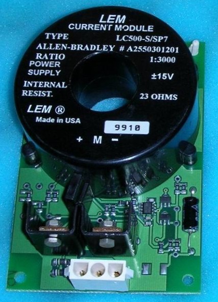

有源平衡法电流互感器,是通过在气隙上放置线性霍尔,通过平衡线圈引入另一个大小相同、方向相反的安匝,当气隙的磁场为零,说明达到安匝平衡,电流就可以测试出来。大电流的原边基本都是1匝,副边N匝则电流为原边的1/N即可达到平衡,取得以小测大的目的。下图这个LC500-S-SP7就是采用此法的500A精密电流比率测试器,比率精度可以达到0.2%: LC500-S-SP7.jpg

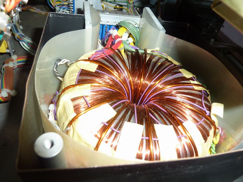

测量用的DCC(例如我的9975:https://bbs.38hot.net/read.php?tid=4488),原边和副边安匝都是100,这是比较优化和均衡后的。然而,要测试大电流,例如500A,原边至少一匝,这样势必要500安匝,很大了,担心短暂失衡的时候,铁心磁通密度太高达到饱和甚至被磁化,因此就要采取特别措施(比如加粗铁芯截面积)。

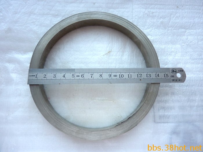

现有一个外径145mm、截面15mm×15mm的坡莫合金:
数量上是不够的,因此这个只能是做铁心性能测试用。让我们再看一下目标结构:

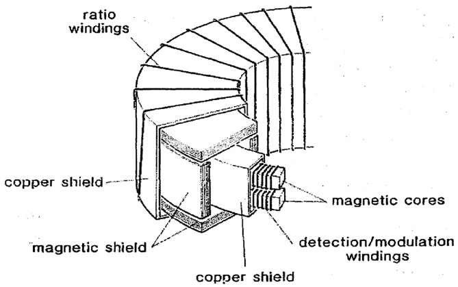

此图来自国外的一本叫做《The Current Comparator》的书中,除了双铁心、双检测绕组外,紧接着要有铜箔静电屏蔽,这个倒是好办。
但接下来需要一个框式磁屏蔽,同时也作为第三个铁心,也是要求高导磁率,这个就比较难。看结构要有一定厚度,是4片拼接起来的:2个同样的圆盘、两片长度不同的片,而且要合并的严丝合缝,否则漏磁,这是难点。当然,加工的时候可以先拿下来在外边把两个圆弧焊接在圆盘上,但最后一个圆盘一定要放上去再“焊接”,温度不能高,或者干脆不焊接,靠公差压紧。
再外边有一个铜箔屏蔽,也好办。

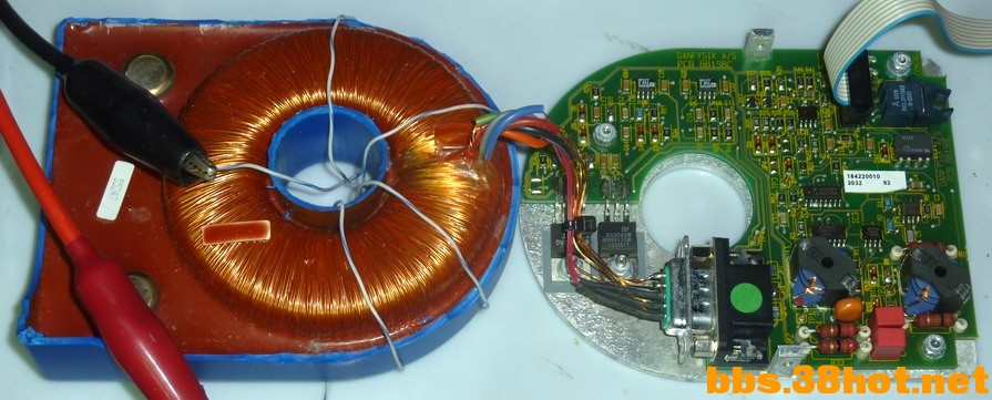

由于最近得到几只IT 600-S ULTRASTAB,就是基于与DCC相同的磁通门原理,但为小型化的电流传感器。
通过简单解剖,查看别人的文章和论文,重新改变自己的路子如下:
仿造电路部分
---抄电路
---分析原理
---确定元件参数。这一步也有一些难点,比如电容的容量可能需要拆下来才能精确测试,电感线圈的匝数和磁心磁导率从外部不太可能精确得到
---制板、找元件、焊接、板级单元测试
---整板替代测试,功能和性能要达到原电路水准
---替换元件,甚至更改电路,争取提高性能
仿造磁头部分
---拆解一个磁头,完全拆掉,但磁芯和屏蔽一定要争取不破坏
---利用原磁心和屏蔽,重新绕线,复原磁头,评估因不规范绕线、非对称绕线对性能的影响
---可以重复拆开、重复绕线,改变各种参数继续评估
---寻找全新替换材料,自己做全新磁头。电路可以用原来IT600-S的,也可以用仿造的。
为了能够得到优良的性能、好零点、高线性,需要在以下两个方面努力:
1、电转磁,有原边和副边电流不平衡,就能体现出铁心的非零磁通。这就需要所有的“电”都转换成“磁”,不能有漏磁。需要超高导磁率铁心、需要磁屏蔽、需要绕线平均、平衡。
2、磁转电,铁心只要有非零磁通,就能正确的检测出来。这就需要合适的探测技术,包括电子电路部分,也包括驱动/检测线圈参数、屏蔽、防干扰等。
也许材料还好办,因为尽管DCC的线性超高,但并不需要材料的高线性,这就需要在工艺上多下工夫了。

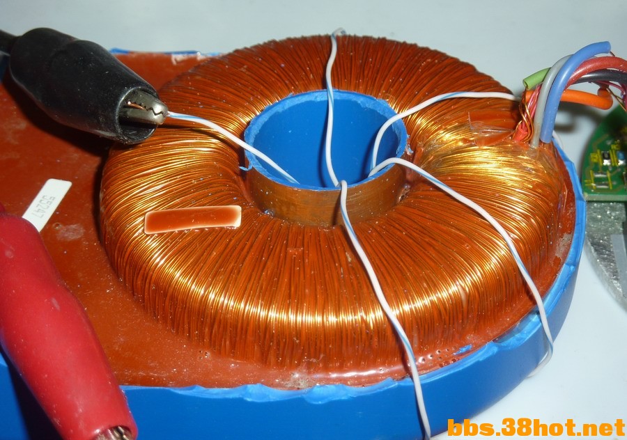

看一个高联9975的铁心/绕组吧,手边只有这个实物,而且还不能继续拆,原理还不太一样,这个不需要再穿入测试电流线了,因此铁心是满绕、没有空间了。
IT 600-S的内部和磁头
其中,最外边是副边绕组,2绕组,每绕组750匝,漆包线是0.38mm的,截面积0.11平方,合计电阻25.4欧(指标<28欧)。
铁心+线包外直径90mm,内直径大约30mm,猜测内部还有磁框和2个铁心。
有一个补偿绕组,同线径,但内阻只有4.2欧,因此圈数大约280匝。
最内部有2个相同的激励/检测绕组,线更细,圈数更少,大约每个只有100匝。
