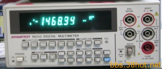

言归正传,就一般来说工作用台表用五位半足以了,用34401就有点大材小用了。
比较有代表性如HP3478,爱德万6552,固纬的8055。
从价格上6552是最贵的,因为它是VFD屏,在其次就是3478A,三种表中,它的综合性能是最好的,最后才是固纬的8055,而只因为它用了双LM399基准。
当然有很多人不喜欢日本表的,抛弃民族感情,只从性能上,大家也是不认可的,难到只是因为除了6581外,没有用恒温基准吗?更多的认为日系表是短线表,长期浮动大,短期指标好,当然6581除外。
3478A用的人最多,性能是大家公认的,只是年代久远,基本是80年代的产品。
固纬8055可以说是国产表中最好的,也是固纬生产的最好的表,不过从我个人使用经验来看,固纬的产品整体一般化,同安捷伦还有日系产品还是有差距的。
本人水平有限,不当之处请大家指出。
