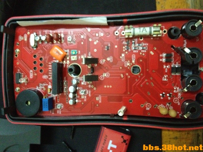

今天买了个表 请问UT61E 的积分电容在哪里
发表于 2013-6-18 11:21:36 | 显示全部楼层 |阅读模式
刚刚接触 准备调教1下

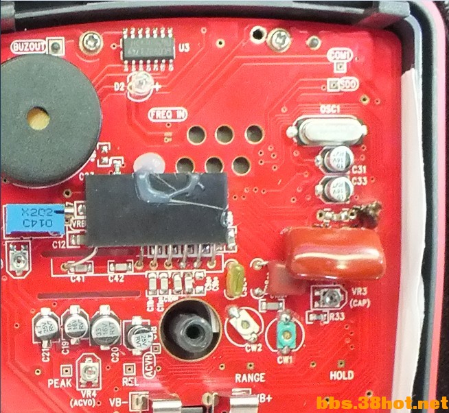

发表于 2013-6-18 12:25:08 | 显示全部楼层
晶振下面第一个橘红色的就是,换成高耐压的CBB效果很好的,就是体积会很大,但是装得下。

发表于 2013-6-18 12:49:05 | 显示全部楼层
是的只换一个,你先测试并记录,换完再测试,然后对比。积分电容对线性影响大,对温飘没影响。这个表温飘还是比较大的。

发表于 2013-6-18 12:59:37 | 显示全部楼层
这是我换了之后拍的。

 楼主| 发表于 2013-6-18 13:14:14 | 显示全部楼层
彭鹏 发表于 2013-6-18 12:59
这是我换了之后拍的。
哇[s:36]这么大个的呀 看图纸是C2 22nF
 楼主| 发表于 2013-6-18 13:17:19 | 显示全部楼层
亚瑟王 发表于 2013-6-18 13:14
哇这么大个的呀 看图纸是C2 22nF
也好像是220nF
发表于 2013-6-18 13:20:34 | 显示全部楼层
0.22微法的

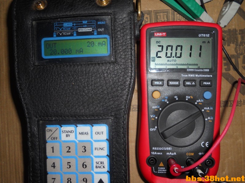

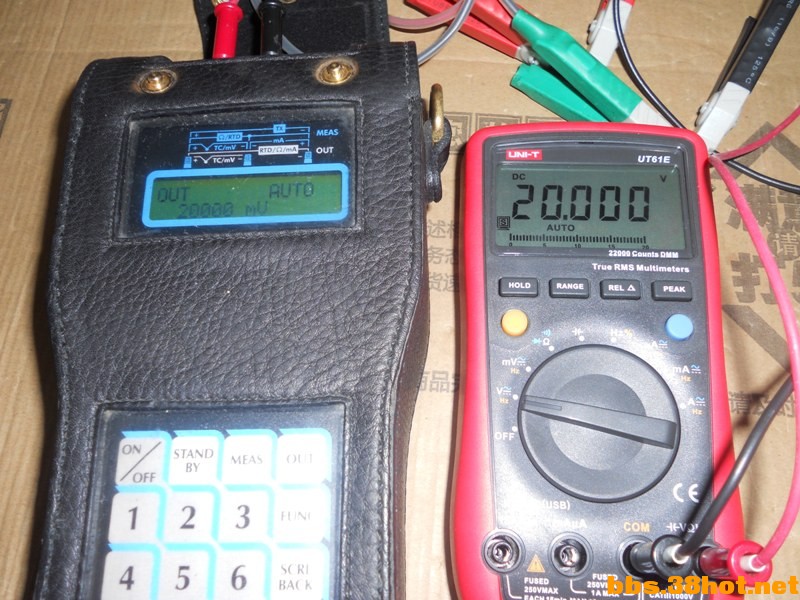

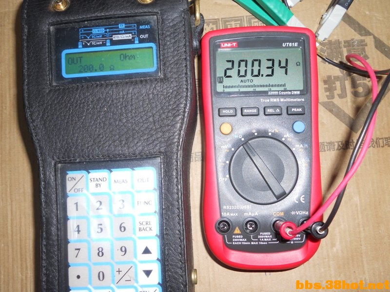

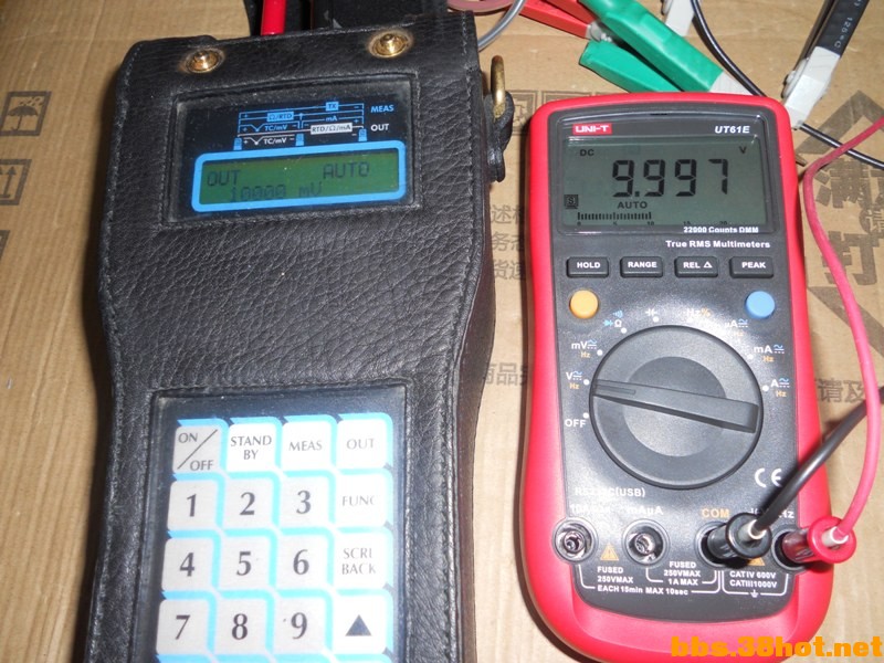

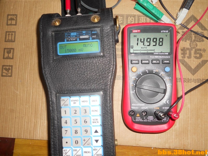

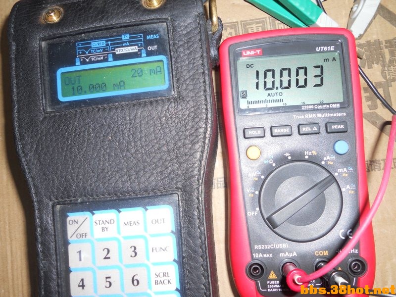

 楼主| 发表于 2013-6-18 15:49:11 | 显示全部楼层
先上没拆的 参数

发表于 2013-6-18 16:42:05 | 显示全部楼层
这是我换了之后拍的。
zm怎么 那2个电容是并联的么  ?你说的是 第一个  现在 第一个位置空着撒
发表于 2013-6-18 16:57:46 | 显示全部楼层
还有一个红色的在这个电容的下方(这个CBB太大了)被遮挡了,它们不是并联的。
刚才又拆开看了,我说错了(很久没折腾它了,都不记得了)确实如楼下说的一样。

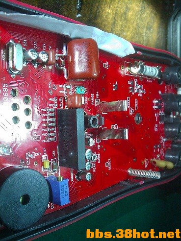

发表于 2013-6-18 17:28:58 | 显示全部楼层
我的跟楼主一样,第四版的,我的改的C5。不过电容买到假的啦,现在换了,以前的。

发表于 2013-6-18 20:00:45 | 显示全部楼层
我的基准 和你的一样  也是5 84 的   想问哈 换积分电容后 怎么校准 啊  ??调  哪个  电位器啊 ???

发表于 2013-6-18 20:10:10 | 显示全部楼层
dxpcz 发表于 2013-6-18 20:00
我的基准 和你的一样  也是5 84 的   想问哈 换积分电容后 怎么校准 啊  ??调  哪个  电位器啊 ???  ...
蓝色横躺着的那个。
我觉得最好还是在22度左右校准为好。
