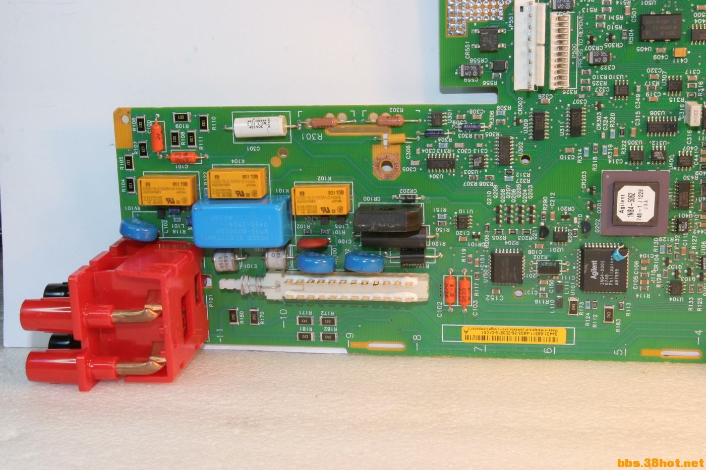

HP/AG34401干簧继电器0490-1914的代换问题

我代换成功的是coto的另一种订制品(个人认为应当是coto3660的类似品),外形长宽(29*17*7mm)和coto0490-1914(35*17*10mm)相比,略小一点,从测试结果看,主要性能至少和0490-1914是一样的,1000V耐压也没有问题。唯一的缺点是需要改接引脚。优点是这种干簧继电器本身有两组独立的低热触点,将来万一触点损坏,可以简单地换到另一组触点上直接使用,无需再花钱购买。

我拆机的K101怎么是蓝色外壳的?
python_k 发表于 2013-5-1 17:10
我拆机的K101怎么是蓝色外壳的?
是有些机子,k101是蓝色的。但的确多数是红色的。
回复 支持 0 反对 1
发表于 2013-5-2 16:54:09 | 显示全部楼层
我仔细看了看,蓝色的好像是MEDER的,是德国一家的,红色的好像是COTO的,但是两者命名的型号是一致的,难道是agilent向两家定制的?

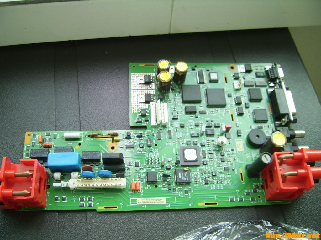

顺便说下,您的仪表板子好多……口水中。{:soso_e113:}
