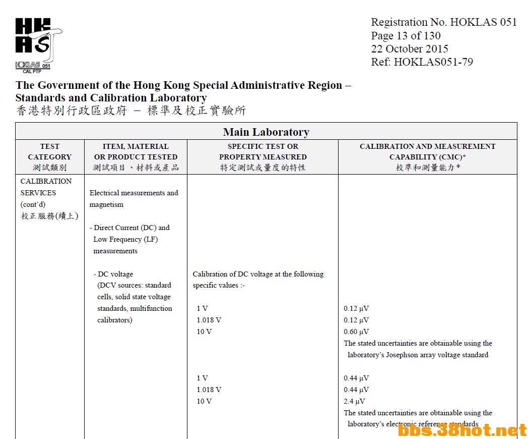

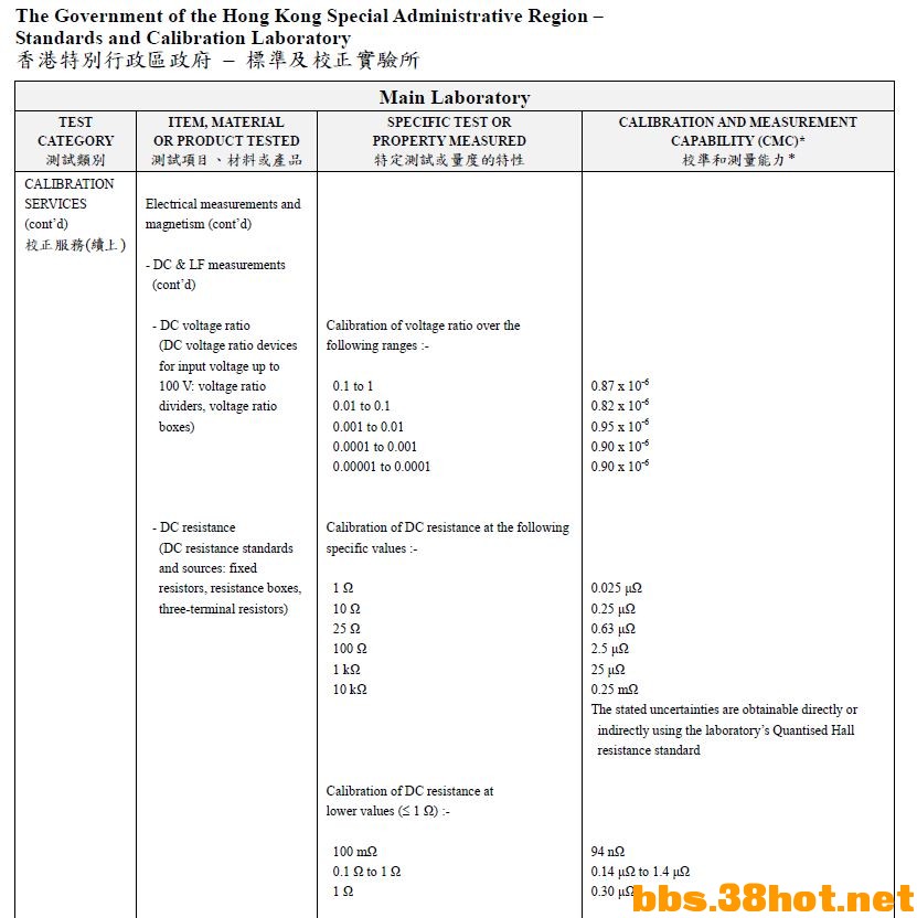

发表于 2016-1-25 22:19:43 | 显示全部楼层
yiheyuan 发表于 2016-1-25 21:20
世界水平。
国际比对,我国量子电阻基准准确值在世界前三,有时第二。比英德日都好
周老師你誤会了我的问题,我不是懷疑国家院的校正能力,亦不是问各国的比较 ,
香港这小地方当然不能和国家相比 .
我想知道国家院的校正能力CMC ( CALIBRATION AND MEASUREMENT CAPABILITY (CMC)校準和測量能力) ,
每个校正机構都要评定CMC吧 ?
下图是香港的DCV 及 电阻的 CMC , 詳细可参考这文件
http://www.itc.gov.hk/en/quality/hkas/doc/scopes/051.pdf
发表于 2016-1-25 22:25:18 | 显示全部楼层
应該是测量的不確定度吧
我不太懂 ,请周老師见谅
