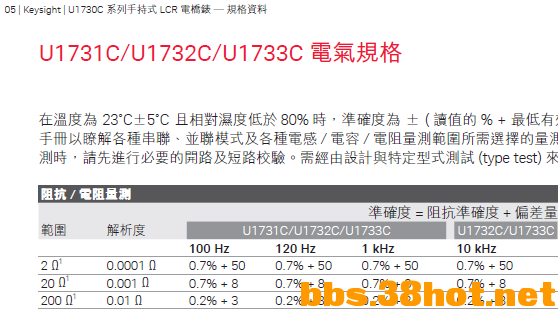

sdyn 发表于 2015-5-26 22:31
在用了,帮顶,。需要量小电阻时我有U1372C。
是u1732c吧?
u1732c电阻挡(小阻值范围)测试精度是什么指标?

发表于 2015-5-27 12:30:33 | 显示全部楼层
满江红 发表于 2015-5-27 11:41
是u1732c吧?
谢谢,已更改。
