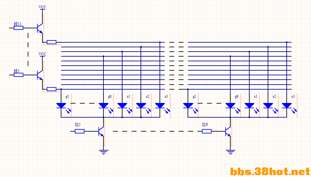

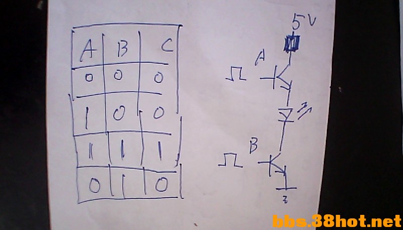

该屏有11个段电极,8个位电极,段、位高电平有效。设想用19只贴片NPN三极管驱动段、位,再加上11只段限流贴片电阻,19只基极隔离贴片电阻,7只数码管和几只字符用的发光管,5伏以上的供电,就可以改成LED屏。初步用两个三极管试了试,还行
