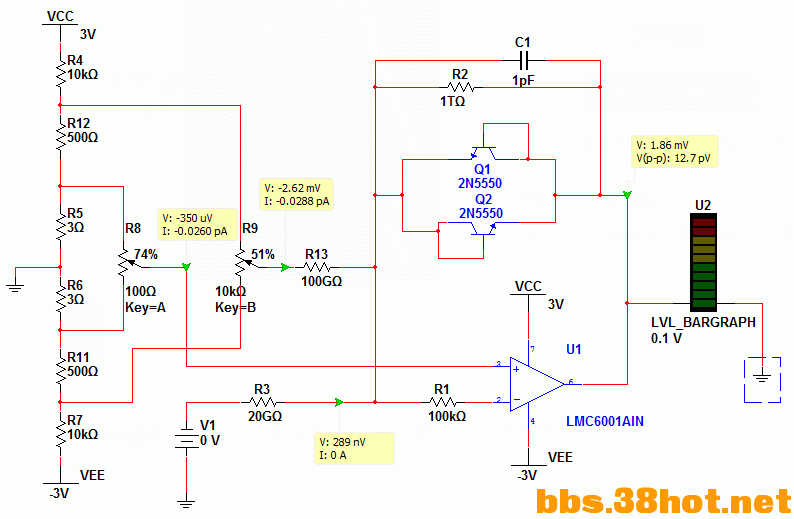

一款新型检流计的设计
先上电路图:
这款指零仪具有超高的电流灵敏度、可以悬浮使用、无需换档、短路法测试、双输出,因此几乎满足了超高阻测试对指零仪的所有要求。
电源用±3V或±2.5V,由两只HT7130通过9V电池得到,或者用HT7150加上运放分压。
由于高阻桥对指零仪的电压灵敏度要求不高,因此这里采用了单级运放反馈放大的方式,可以满足需要。
但另一方面,高阻桥对指零仪的电流灵敏度要求非常高,否则就分辩不出高阻的微小变化。因此,必须采用Ib非常小的静电运放,可以选择的有LMC6001A、LMC6042A、LMC6062A、LMP7721。反馈电阻也取得尽量大(这里用了1T),这样,就可以满足电桥对检零计的要求。
其实这个电路最重要的,是引入了正偏背靠背的两只二极管反向并联,作为反馈元件的一部分。由此,形成双向对数限位器。
Q1、Q2要求正向内阻超高,经过仿真实验选择了2N5550,实际我要选择9014,这管子实测其be正向压降很接近理想二极管,在0.1V下电流不超过0.5pA。
事实上,某些小信号三极管的be节的的I-V曲线具有对数特性,这个电路实际上是个双方向的对数I-V转换器,而且通过1T超高阻解决了零点过渡,这样既有非常大的动态范围(7个数量级),同时又保持了最高的灵敏度。从刻度上,在1E-6到5E-12的电流范围内,具有对数特性,而在零点附近,保持了极高的灵敏度,最小可以分辨到3E-14(即0.03pA,相当于12mV),使得检测极高电阻的微小失衡成为可能。
输入低于0.5pA后,输出有快速下降的趋势,这主要是正向有饱和现象,即出现了近恒流状态。这个恒流电流越小,灵敏度就越高。

元件选择
运放的选择
Ib要非常小,至少是<25fA的,这样就可以不成为任何瓶颈,便于将来升级。几款LMC系列的都达到这个要求;Vos也要小一些好。尽管高阻测试的电压的都偏高,例如100V电压下有0.5mV的Vos,能引起误差是0.01%,要求不很高的场合也差不多了。但是,有时需要测试低压比去10V下的电阻,此时Vos就不能忽略了。尽管可以通过调零来基本消除Vos的影响,但小Vos的运放的温度系数和老化等参数也低。Vos很小的静电运放,有LMP7721,典型Vos=25uV,Ib也非常小保证不超过20fA。其它运放,要求不很高的场合下选Vos<2mV的即可
耗电要小,这样电池供电时就很节省,LMC6042、LMC6062都可以,几十微安;
电源压较低,可以用5V供电,CMOS的都可以。
三极管的选择
这个是关键元件,一定要选择正向小电压下,电流小者。
按照理论公式计算,理想二极管在0.1V的正向压降下有大约1pA的电流,而在0.03V的情况下,有0.1pA。这两个点决定了此指零仪的最高灵敏度,因此一定要筛选好,接近这理论值是最好的,这样才能保证有0.1pA的灵敏度。
输出的方式
输出可以用模拟表头,中心为零,双向满度50uA的那种,总阻抗5k的话满度250mV,总分度50,可以分辨10mV。由于30mV对应0.1pA,因此此时有3格,或者说1格的时候可以分辨出大约0.05pA。这种指针的方式主要是配合手动电桥用的,当然,在自动的方式下,可以保留指针表,作为直观的零点确认。
输出也可以是信号的,-250mV到+250mV,超量程可以达到-600mV到+600V,用于自动电桥。
其它没什么特别的了,因为二极管有漏阻和饱和电流因此1T电阻可以不要,二极管也有电容因此2pF也自然可以省略。
另外,由于用于放大的运放在这种极端场合下表现难于理想,因此还需引入两个调节/调零,分别抵消Vos和Ib。
其中,分压串已地电位为零点,分出两个微调电源。电位器R8用了内部的一个电压小的,用于补偿Vos的变化,调节的时候把V1短路、R3选小阻值,调节R8使得输出接近0,这样输入点就非常接近零电位了。
然后保存V1短路,R3选个大阻值,调节R9使得输出为零,这样R13引入的额外偏流就会补偿Ib。
如果要求不太高,这两个电位器调节一次以后就不用动了,因为对于某个具体运放,Ib尤其是Vos是基本固定的。但若要求比较高,时间久了或温度变化大了,Vos还是会有少许变化,Ib可能变化会更大一些,这样就需要把这两个电位器设计成便于调节的方式,但不建议放在面板上,以免偶然误调反而会得到相反的结果。
