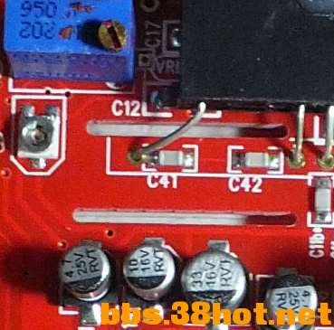

精密阻排边上的C41,C42,C41A应该有1000V的耐压,怎么看也不像啊。借用网上的图片 88_1635361_af752a448c3094c.jpg

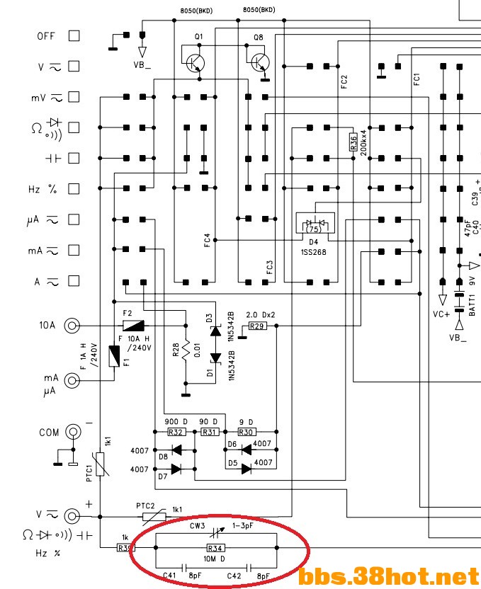

UT61E的原理图http://d1.amobbs.com/bbs_upload782111/files_40/ourdev_645467KW84TN.pdf。 ScreenHunter_01 Nov. 03 17.28.jpg 原来的原理图http://www.cyrustek.com.tw/spec/ES51922.pdf, 可是没有这几个电容的。找了一下元件,好像耐压1000V的0805电容也是有的,可是耐压1000V的可变电容就没有找到,甚至耐压超过100V的也没找到。
这是怎么回事呢,难道厂家没考虑电容耐压?这个电容一旦击穿,核心芯片就没有任何保护了,IC不损坏就是奇迹了。原来10M欧姆的电阻即使有1000V的电压加上,电流也不超过100uA,芯片还是可以受到内部保护二极管或电阻分压的保护。这几个电容理论上可以提高交流测量的响应,可是没有它们也无大碍,为了安全起见,似乎还是拿掉更好。

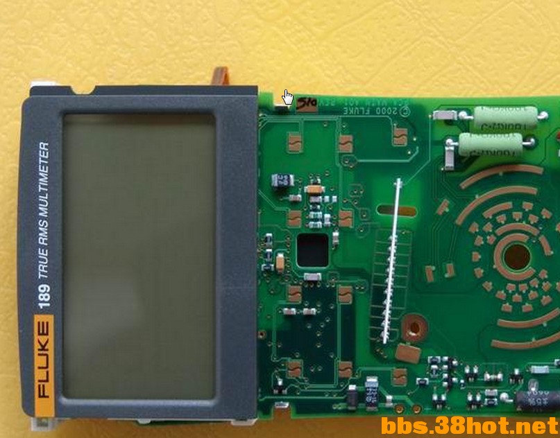

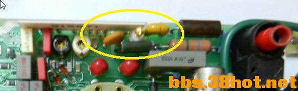

研究了一下,类似的电容原来老的Fluke87 也是有的
不过看起来更能耐高压的样子。
新的Fluke 189, 或87 就找不到这个电容了

发表于 2014-11-4 08:41:39 | 显示全部楼层
应该看实际工作电压就是电阻两端的电压这个,这个电容是并连接在9M电阻两端吗

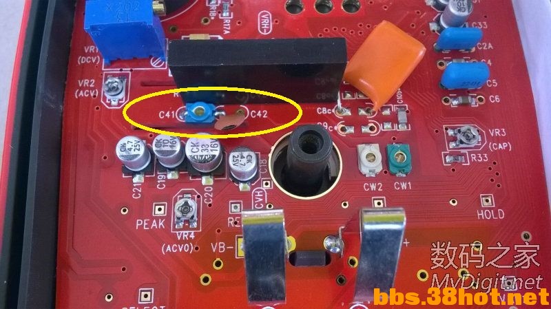

发表于 2014-11-4 14:56:18 | 显示全部楼层
第一张照片是后期出的  c41那个微调电容与c42瓷片串联
c41微调 1000伏耐压 ok的
第二张照片是早期的  c41 c42二个NOP小容量电容
这种 小容量NOP电容 不同于一般贴片电容
每个耐压 500  到 1000伏 很正常的
不过  这样在实际电路中运用的安全性值得注意  哈哈
特别是这个电容一但击容   输入电压直接加在下档分压电阻上
并直接进入主控芯片   确实危险

发表于 2014-11-4 20:01:20 | 显示全部楼层
0805耐1000V让人不安心,那爬电距离···········
发表于 2014-11-5 12:52:20 | 显示全部楼层
没问题的,首先是并联在10M电阻上,这里不一定有1000V,然后是串联分压,每个630V的电容规格并不是很高
