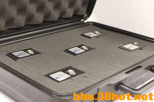

一盒5个不知道要多少刀拉?

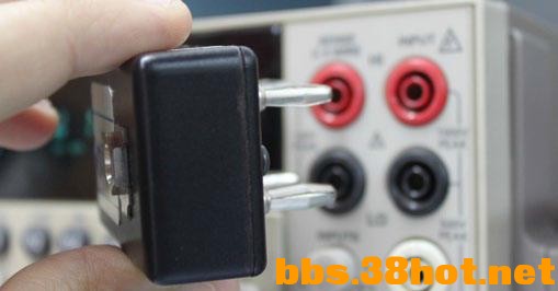

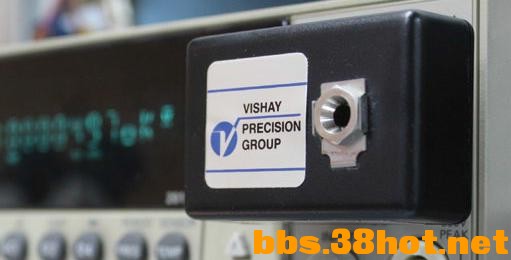

不知道顶面那个孔是干什么的。
 楼主| 发表于 2014-10-11 09:31:14 | 显示全部楼层
xuanmic 发表于 2014-10-11 08:35
不知道顶面那个孔是干什么的。
接屏蔽地(GUARD)用的
