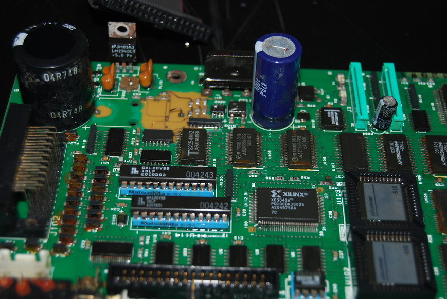

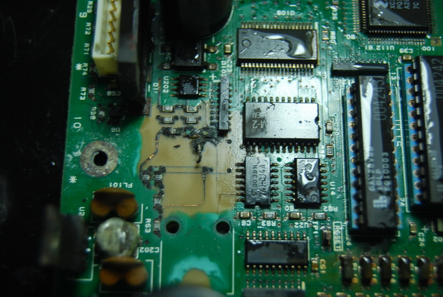

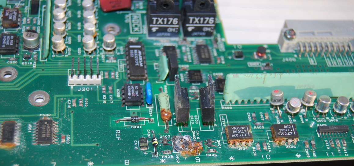

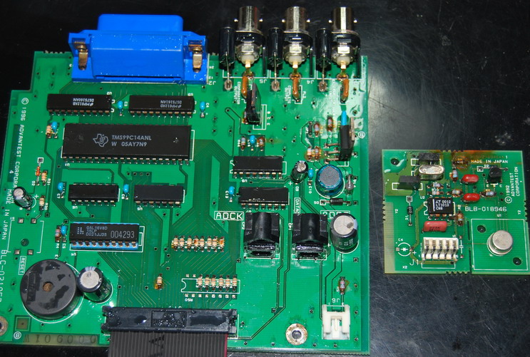

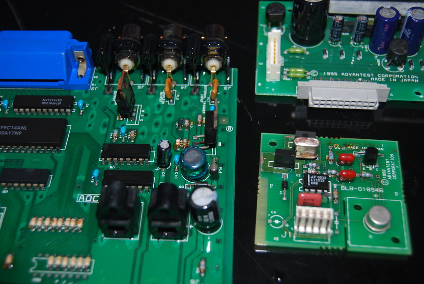

首先说明,不是我懒惰或者说是故意卖关子,而是我最近一直在休假,只有值班的时候才能到单位来处理板子。
首先上一下我刚到手时板子的原始状态:
接下来是我用什么蒸馏水、无水乙醇、氨水等等处理一天加半夜后的效果:

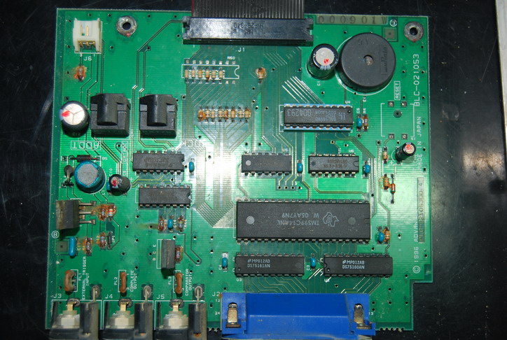

最后是我用的方法处理后的效果。模拟板和数字板还在处理中,稍后再上图.....
06.jpg 不知道大家认为这GPIB板和基准板处理的效果怎样?
发表于 2014-9-8 20:36:45 | 显示全部楼层
还不错,就是腐蚀的有点严重。

发表于 2014-9-8 21:11:35 | 显示全部楼层
garfield 发表于 2014-9-8 20:38
你是认为清洗后腐蚀的严重吗?
不是清洗后,是清洗以前就腐蚀严重了。

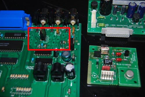

电路板清洗后在过孔和焊盘附近出现这种类似”白癜风“的现象,说明腐蚀的非常严重,很可能中间层已经受到侵蚀了。即便是没有断路,也会有漏电现象。对于小信号电路,这种影响是致命的。

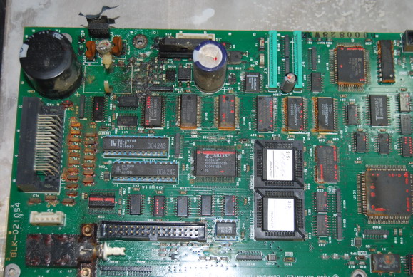

抱歉,更正下,是数字板

相机用的是尼康D70,由于开了闪光灯,效果不好....总体来说除锈的效果还是不错的。就是用的时间够长.....10个小时

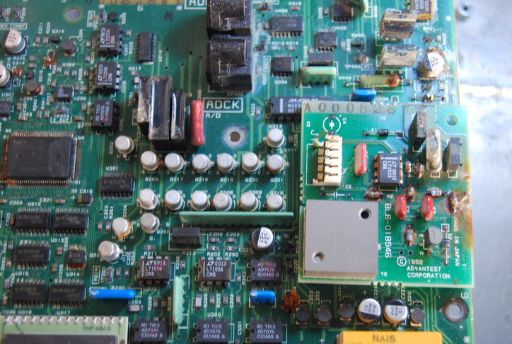

谢谢您的指点!!是不是这样就没有救了啊..不过好在只有这一张板子是这样
发表于 2014-9-8 23:37:04 | 显示全部楼层
铜锈和铅锈搞掉了,铁锈好像没搞掉,不过这电路板已经算不错,腐蚀还算比较轻
 楼主| 发表于 2014-9-8 23:51:46 | 显示全部楼层
 楼主| 发表于 2014-9-8 23:54:11 | 显示全部楼层
你看下两张对比的图片,就可以发现,大部分的铁锈还是被清理掉了....模拟板的铁锈没有被完全去除,主要原因是溶液的有效浓度下降了......因为我试剂买的不多,开始的效果还好,但是一开始就全使用了,后续就没有办法添加了

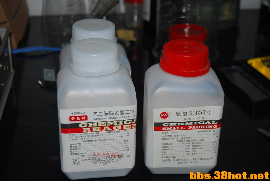

按照我这次的经验,用什么WD40、蒸馏水、酒精、氨水处理锈迹,效果是很不好的,哪怕是加上超声波。关键是铁锈,就是三氧化二铁,是很顽固的东西......除了对酸敏感外,几乎不对其他的试剂起反应,所以说工业上除锈,一般都是用酸。但是酸的腐蚀作用太强了,所以都要加上钝化剂比如说环六亚甲基四胺或者说硫脲等。但是即使是这样,也存在有渗氢的现象。用酸处理铁锈,稍有不慎,或者说是一定的,会对金属基质有腐蚀,只不过是腐蚀的程度轻重不同。对于工业上的大型钢铁零件,我认为稍有腐蚀还是可以容忍的,只要渗氢不严重,不影响后续的加工。但是对于电子仪器来说,个人认为酸绝对不是什么好东西。
 楼主| 发表于 2014-9-9 08:07:49 | 显示全部楼层
从金属活动顺序表可以知道,铁、锡、铅都拍在氢的前面,这就意味着,只要是在酸性的溶液中,势必会产生化学反应,将铁、锡、铅溶解而变成离子,析出氢气。线路板上的那些焊锡、引脚什么的都已经被腐蚀了,相对已经比较脆弱了,如果再用酸一腐蚀......所以说,我个人认为用酸处理电子仪器的铁锈绝对不是好方法,起码不是优选的方法。
话说回来,铁锈除了对酸以外几乎对其他试剂不敏感,那么就没有什么好的处理方法了吗?我甚至都想过用氰化物,因为对难于起反应的金,都可以形成可溶的络合物....但是也对三氧化二铁不反应,所以只好打消这个念头。但是,氰化物处理金和氨水处理铜锈,给我一个启示,就是说是不是可以利用络合物来处理铁锈呢?于是我想到了EDTA,就是乙二胺四乙酸。这个是比较常见的试剂,毒性很小,价格也公道.....再上网搜索了下,很多搞文物的,也用这个EDTA处理铜锈,效果不错。但是EDTA溶液呈不算弱的酸性...........所以说我就采用了钠盐。其水溶液PH值约为5。但是还是呈酸性,怎么办?于是我就采用氢氧化钠调节,使PH值达到8。寻找资料的时候,看到EDTA对不同的金属氧化物有不同的最佳反应PH值,我记得似乎是除了氧化亚铜外,合适的PH值都是8-11....所以说调溶液为碱性是一举两得,既防止了酸性氛围下对金属的腐蚀,又营造了良好的反应条件。
 楼主| 发表于 2014-9-9 08:16:14 | 显示全部楼层
但是要注意的是,千万不要为了追求反应的最佳速度,将PH值调的太高!!为什么?因为板子上还有光学元件啊..........玻璃在强碱性条件下是会被腐蚀的..............所以说我条件溶液的PH值为8。用简单的广泛PH试纸检测就可以了,不用PH计.............
我是同时采用了超声波振荡,以求加速反应速度。从早上处理到晚上,将近10小时的时间,溶液的温度从25摄氏度上升到40度,从澄清变得浑浊的灰黄色........切记,任何加速除锈,可能的代价都是加速腐蚀!!!除锈是一个慢功夫,绝对不能图快!!
哎,如果早这样,而没有用刷子刷,估计那条铜箔也不会断...............
一点经验,与诸位坛友分享,希望多多探讨,更希望能对坛友以后处理类似的板子起作用...........
顺便再向HLDIY坛友致以高度的敬意,他所分享的,是更加宝贵的资料和经验.........
我相信,只有集思广益,群策群力,论坛的氛围一定会越来越好!!
 楼主| 发表于 2014-9-9 08:18:24 | 显示全部楼层
附带说明下,这个EDTA配制的除锈液,应该是没有什么腐蚀性的.....起码我一直在用手直接触摸,没有任何的不适..........当然,坛友们如果戴上橡胶手套,是更好的。我是嫌麻烦,所以没有戴。严格说,这是严重违反操作规程的............
 楼主| 发表于 2014-9-9 08:28:19 | 显示全部楼层
我个人认为,以后遇见类似的板子,不管是海水浸泡还是淡水,总之,先用大量的清水处理已去除表面附着的杂质,然后就直接入EDTA除锈液处理。
对了,刚刚忘了说后处理了..........
EDTA除锈后,应该立刻用大量水将板子上附着的除锈液清洗干净....我就是没有及时清理干净,那个BNC插头,表面起了一层蓝黑色带光亮膜样的东西,很不好看........不过我嫌麻烦,就没有再处理了,希望没有什么大的影响。
用大量水清洗干净后,需要再用蒸馏水浸泡,以除去板子上可能残留的可溶性杂质.....当然,你如果全用蒸馏水清洗,也不是不可以的,但是这代价..........
蒸馏水浸泡后,再用无水乙醇浸泡,以除去板子上残留的水分。注意,我用的是浸泡,不是擦拭......需要浸泡足够长的时间,我是过夜,以便充分脱水。水和乙醇可以形成共沸点溶液的,所以说,只要乙醇的量足够大,板子上的残留水分会全部被带走的。
