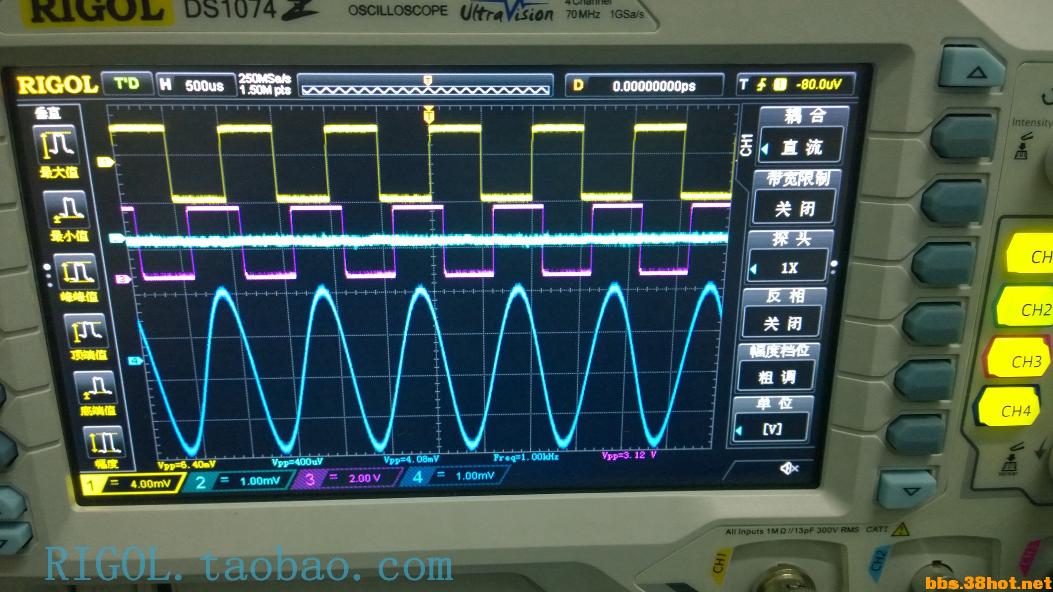

近期有不少朋友关注普源DS1074Z小信号方面的表现,正好有论坛朋友让我拍两张测试图 就一起发上来吧
由于临时拍摄 没有拿相机,用手机拍的效果不是很清晰,屏幕字体轮廓有光晕,但整体还是可以看出测试效果的,等有时间拍个清楚些的。
这个测试很简单,直接上图了:
4mV正弦波1
4mV正弦波1
用信号发生器设置输出4mV ,1KHz正弦波,接到示波器通道4(深蓝色)
4mV正弦波2
4mV正弦波2
这里主要关注示波器通道4的表现,DS1074Z实测电压为4.08mV左右,频率1KHZ
下面将其他通道都拔除,只做一个通道测试:
4mV方波1
4mV方波1
信号发生器设置输出4mV, 100KHz方波信号,接到DS1074Z的通道1(黄)
4mV方波2
4mV方波2
4mV方波3
4mV方波3
CH1实测电压在4.00mV-4.08mV之间,频率为100KHz
以上测试,示波器倍率:1X,带宽限制:未开,高分辨率:开, 开机时间:40分钟左右,未做自校正,室温27摄氏度,湿度28%

如果真要考验示波器的性能,应该用1mV信号而且是10X探头。1x探头在实用中很少被使用。

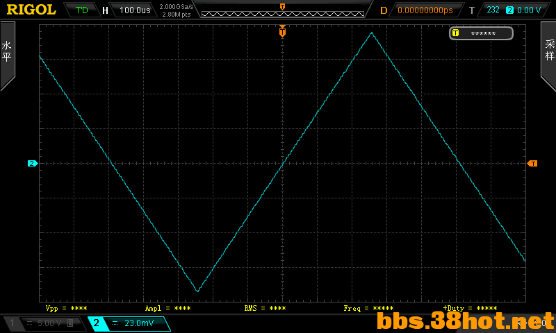

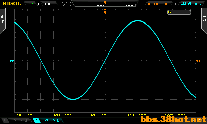

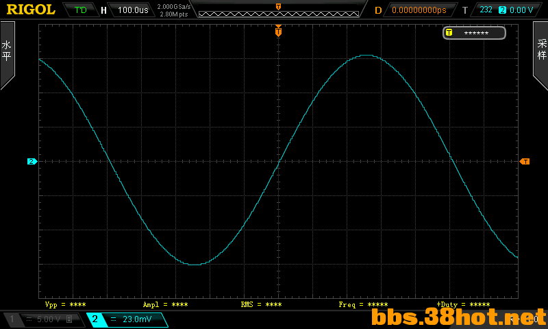

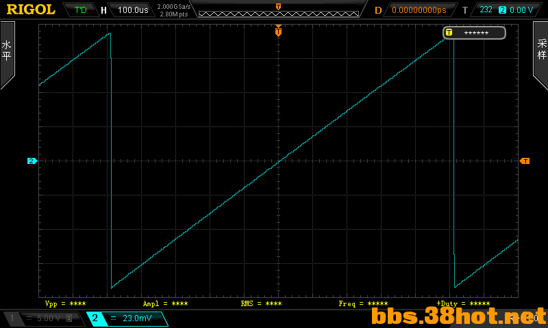

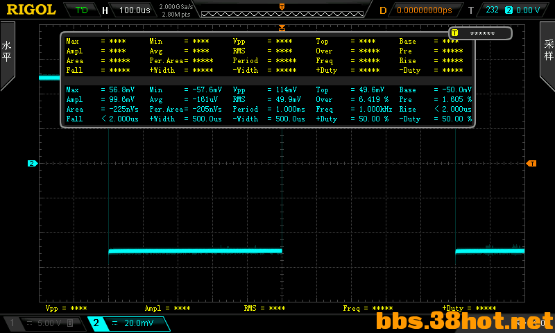

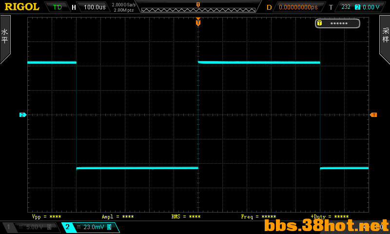

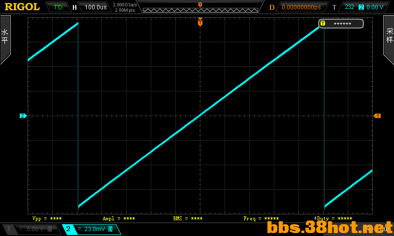

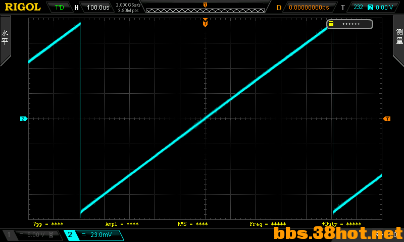

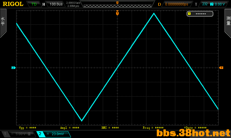

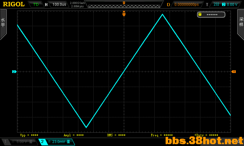

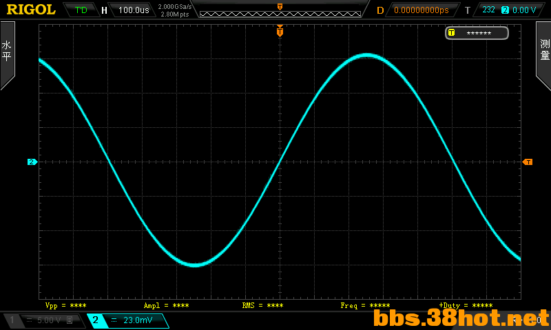

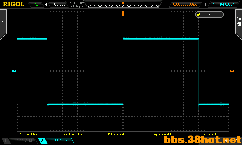

上图
HP33120A方波最低也有50mVrms,因此测试波形全是设置为1.0000000KHz/50mVrms的,测量了正弦波,方波,三角波,锯齿波四种波形。示波器的设置依次为:带宽限制关闭,标准取样;带宽限制关闭,高分辨率取样和带宽限制打开,标准取样三种。
DS2_QuickPrint4.png DS2_QuickPrint5.png DS2_QuickPrint6.png DS2_QuickPrint7.png
DS2_QuickPrint8.png DS2_QuickPrint9.png DS2_QuickPrint10.png DS2_QuickPrint11.png
DS2_QuickPrint12.png DS2_QuickPrint13.png DS2_QuickPrint14.png DS2_QuickPrint15.png
DS2_QuickPrint16.png DS2_QuickPrint17.png DS2_QuickPrint18.png DS2_QuickPrint19.png

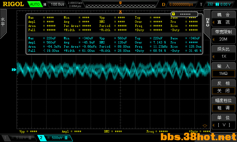

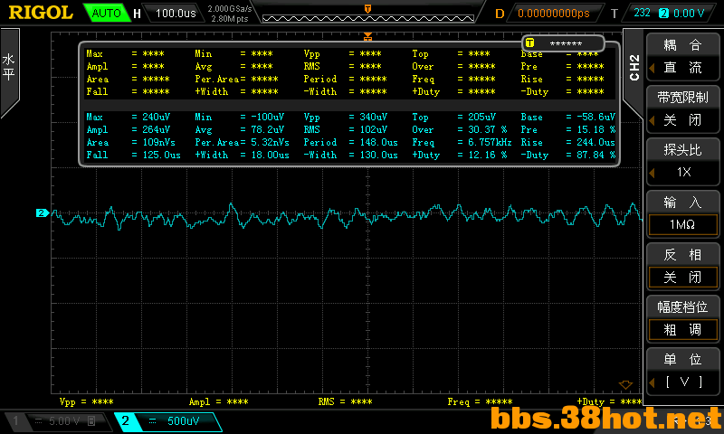

发表于 2014-5-26 21:23:00 | 显示全部楼层
测试下底噪看看,这样看貌似底噪应该也不高
发表于 2014-5-26 21:40:51 | 显示全部楼层
DS2072A的底噪,通道输入阻抗1M,BNC接口悬空,示波器使用隔离变压器供电,无接地
普通采样,带宽限制关
普通采样,带宽限制20M
高分辨率采样,带宽限制关
高分辨率采样,带宽限制20M

做小信号测试,良好的接地是很重要的,有时候隔离是万不得已
