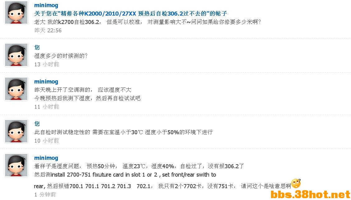

包含keithley DMM/ACQ机型:2000 2010 27XX 201X
最近可能是南方连绵阴雨的关系 很多坛友涌进我的私聊问我关于自检306.2测试失败的原因,这里在这统一解答,306.2是测试机器的老化程度的测试 较新的固件版本有这项测试 没有这项测试的坛友也不必困惑
这项测试必须在 环境温度小于30℃ 湿度小于50% 机器预热半小时后进行
有错误的坛友 请开空调降温 除湿后测试。
如果环境温度足够还是有问题的坛友  那就是机器问题了
还有阴雨天开表测试的建议开空调除湿功能

新买的07-08生产的机子,报错:306.2和306.4,机子刚收到,热热再说吧。
请问楼主,我是天津的朋友,如果机子要去校准,费用是多少,请PM,谢谢。
另外,在Kei的美国官网上面,搜索到也是关于这两个自检错误的官方回答,意思是不影响使用。
如果要修理的话,就是把机子烘干一点还有就是更换输入的FET,原因是非常轻微的漏电。
供大家参考。
