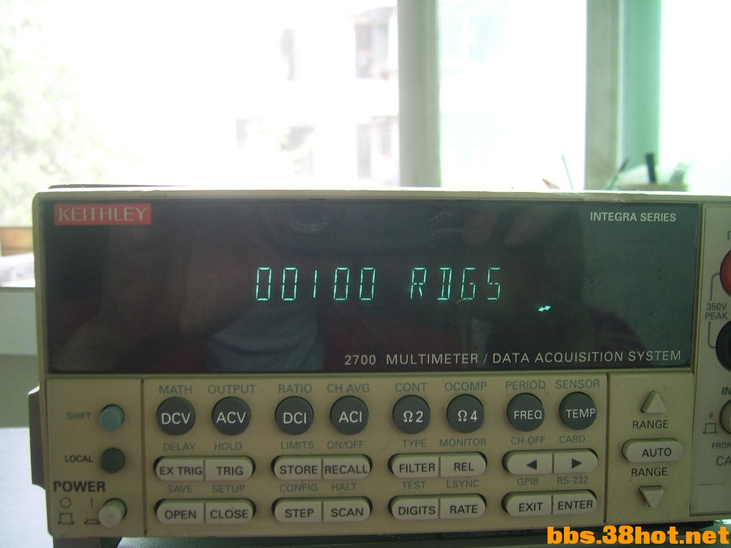

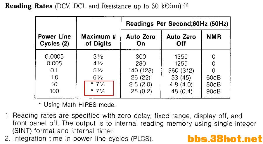

       在10V基准测试和标定中,都会给出7.5位读数,分辨率到1uV.有的测试工作也要看到7.5位的分辨率。8.5位的表固然好,价格不菲,添置一台并不容易。目前7.5位分辨率的表,并不多见,K2001/2010/2182/AG34420A都有7.5位的分辨率,价格也与8.5位表相差无几。FLUKE 8505/6在10V基本量程也有7.5位分辨率(AVG模式),1071、1081也是平均模式的7.5位,对测量有变化的信号不能反映实际的测量结果。       在一些90年代中期出现的主流6.5位万用表K2000/2700/HP34401A中,积分技术大大进步,积分的噪音降低不少,是比较接近7.5位分辨率的真实值了。有些6.5位表,分辨率到了而已,噪音和短稳都极差,没有尝试。
       K2000/2700/HP34401A表通过采集卡出来的数据发现在10.00000V是一个临界点,高于10V少一位,低于10V多一位有效读数。要通过他们本机显示7.5位读数的前提是被测量值在10.00000V以下,这也是为什么我做的多数基准调值都给出在9.999995V附近的原因之一。
      行文到此,估计大家都期望怎么实现,但是期望值也不要太高啊。就是利用内部缓冲器的存储功能记录,然后回读内部的数据,在小于10V的,都是7.5位分辨率。操作比较麻烦,但是个人觉得还是有实际意义的,抛砖引玉,哪位懂反汇编的高人,也许读出固件程序,可以改出直接显示的版本来。

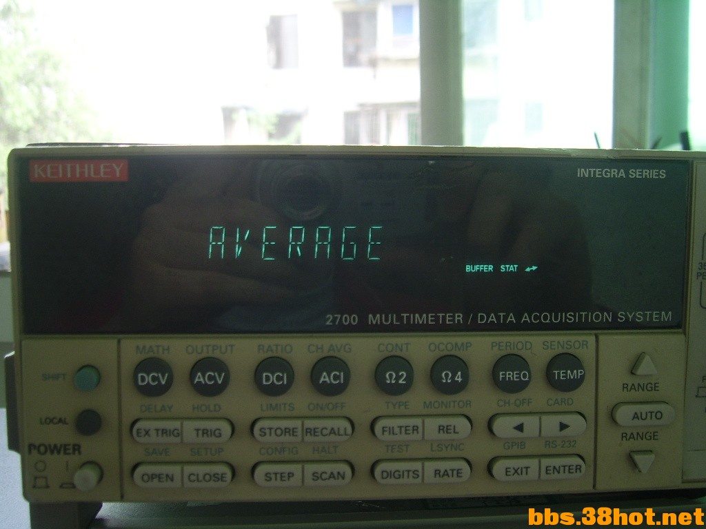

      首先说说K2000/2700的实现方法,按前面板的STORE键,显示如下界面:

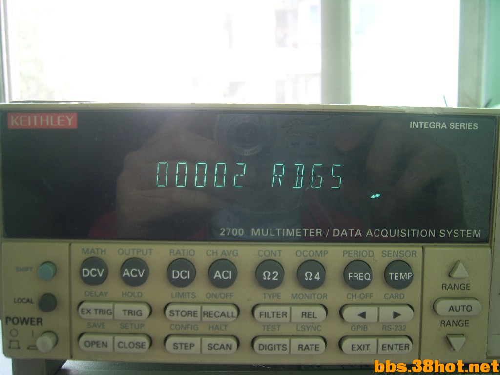

       SSA48063.JPG      默认100个读数,为了真实反映实测值,我们改为 SSA48069.JPG     然后按ENTER键,进入采样记录状态
显示屏上有个雪花图标出现,记录开始,记录完成后,雪花消失。这时就可以按回读RECALL键,读出标准方差,平均值,最大最小值等许多参数。

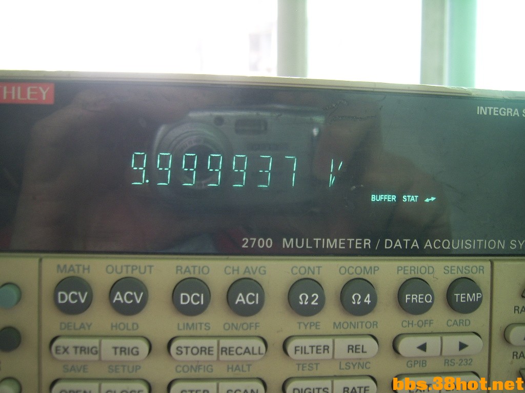

是不是看到了9.999937V的读数,尽管是平均值,但是只有2个读数,与实时测量的值比较接近。

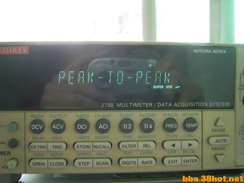

当然,也可以读出VPP值,来表征极低频噪音。也可以读出标准方差,看数字波动情况,后者记录读数最好设置100以上,才有代表意义。

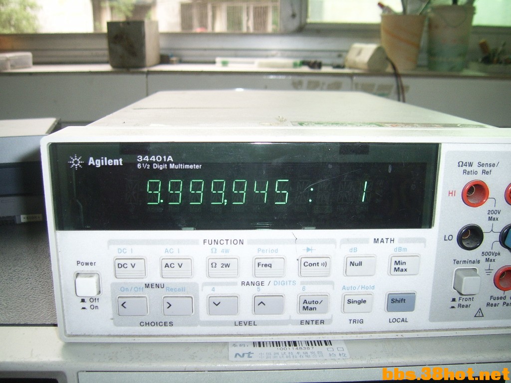

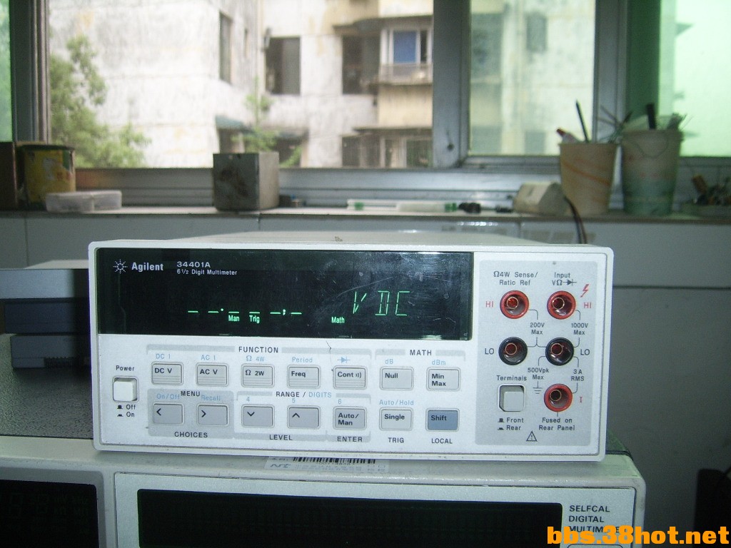

  下面对34401A的7.5位读出的操作进行介绍。34401A的内部存储器,有两种方式可以得到7.5位读数。
  一种是利用内部的读数存储,可以按序号标记存储512个读数。为了方便读出这些记录读数,我们首先设置记录样本数,设置数量采集完成,就自动停止,后回读。
   1. 按蓝色SHI然FT键→MENU键,选择进入→C:TRIG MENU→进入子菜单3:N SAMPLES→ 00001 SMPLS开机默认样本数是1→改为00100 SMPLS,记录100个数停,当然也可以设置其他数,比如10个。→按AUTO/MAN(ENTER)保存设置的值。这步在触发菜单里面设置了采样数100,利用SINGLE触发功能,就可以触发一次,进行100个数采样记录,然后停止。
  2.按蓝色SHI然FT键→MENU键,选择进入→A:MEAS MENU→进入子菜单5:RESOLUTION→改积分时间为SLOW 6 DIGIT→按AUTO/MAN(ENTER)保存设置的值。这步设置采样速度为慢速,主要是为了减低表自身的噪音。也可以根据需要不改,默认快速6.5位采样。
  3.设置到手动10V量程,避免自动量程跳动的麻烦。
  4.按SINGLE键,并选择DCV功能,显示屏显示如下,进入待触发状态
5。按蓝色SHI然FT键→MENU键,选择进入→D:SYS MENU→进入子菜单1:RDGS STORE→可以看到OFF开机默认值→按左右方向键设置为ON→按AUTO/MAN(ENTER)保存设置的值。这步完成了数据记录模式的设置。
6.按SINGLE键进入采样模式,可以看到显示数据的每次刷新,采样数100完成后,刷新停止,所有数据记录在内部存储器中。
7.读取数据,按SHIFT键,显示
然后按左右的方向键《     ,》就可以读取到带序号的7.5位读数。连续读出可以看到尾数的跳动。

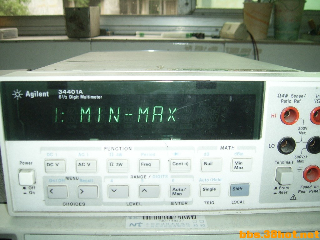

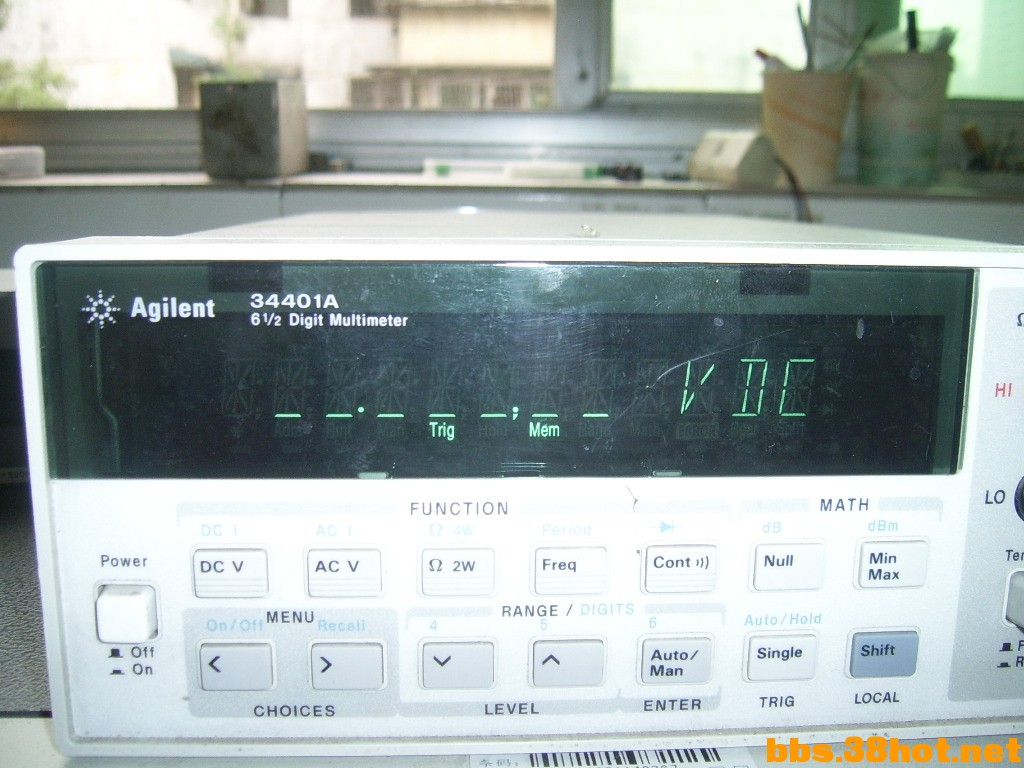

上面一种方法是利用内部存储功能读到7.5位读数,另外一个办法是利用MATH功能中的MIN/MAX记录功能。这种的设置前面4步是一样的,后面的设置是按前面板的MIN/MAX键,显示
SSA48052.JPG     进入MATH的最大最小值记录状态。
接着按SINGLE键触发,采样开始,数字刷新并记录当前的最大和最小值。采样100完成后,自动停止。
接下来是读取最大最小值,按SHIFT键→MENU键后显示
利用上下和左右方向键就可以读取到7.5位的最大最小值,差值就是VPP,表征噪音。

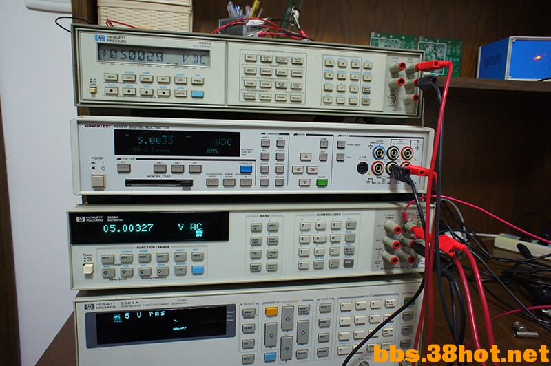

好像3457a也可以7.5位,不知道能显示出来么

发表于 2014-4-16 12:02:48 | 显示全部楼层
按蓝键shift,再按RECALL,再按两次下方向键,显示ATH HIRES:14,再按ENT,就会显示第七位
hp的官方文档说100plc下,3V基本档100个读数标准差110nV,我也人肉记录测试了一下,0点时30个读数标准差为89nV,峰峰值400nV,比官方声明的还好一点,应该说3457的底子还是很好的,只是毁在了3V基本档位上

发表于 2014-4-16 13:53:27 | 显示全部楼层
hp的官方文 ...
以玩 7V/10V 基准角度看 3457 是那么一回事,从别的角度就未必毁了。不过 3457 的 7.5 位调出复杂且不能直接显示,确实不如开统计然后直接看平均值,这样出的 8 位有效数字的结果更好一些。
