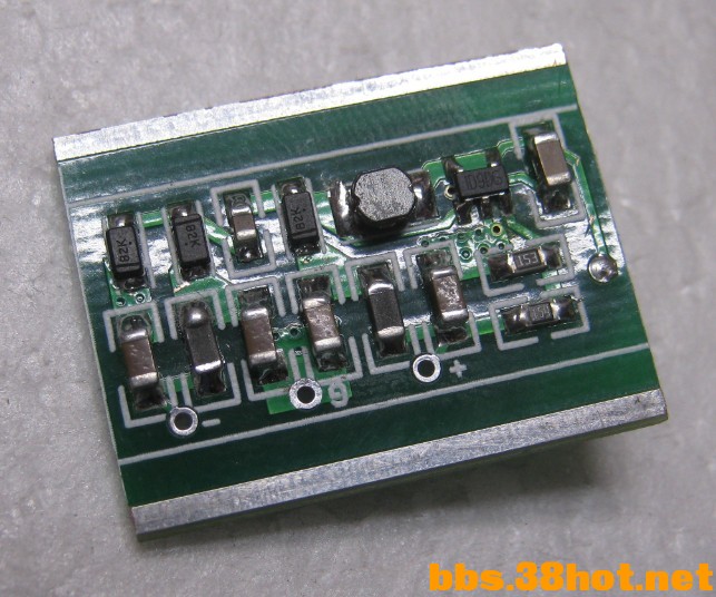

筛选了很多升压芯片之后,定型了一款 MPS设计的升压芯片,MP1540.

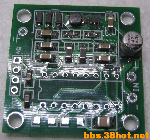

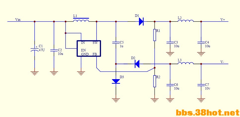

实际使用的电路图:

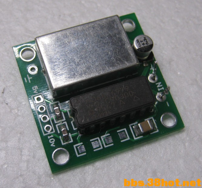

实物图:

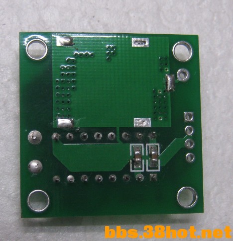

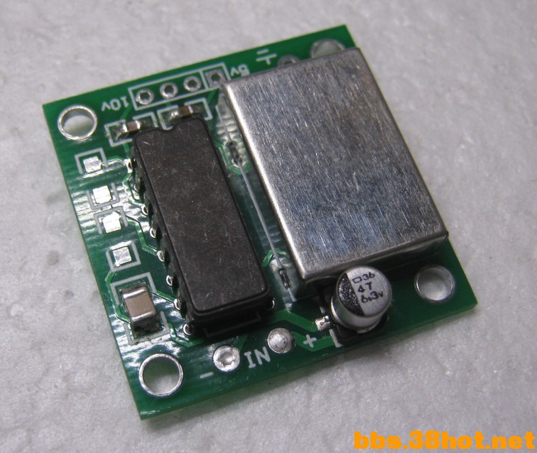

如图,MP1540将输入电压升压成 ±14v电压,供给基准芯片使用。
升压芯片工作于1.3MHz,超高的频率使得滤波部分可以做到全固态。也使得滤波可以更轻松。
布线的时候,整个pcb走线全部在toplayer,底层只有gnd。
dc-dc电路有独立屏蔽壳,完全密封在gnd当中。
整板所有元器件,最高5mm。
波纹抑制在20mv以内,正电源约为12mv,负电源稍高 18mv左右。
效率:
输入5v时,91.25%
输入4v时,86.63%
输入3v时,73.80%
可见DC-DC部分设计还是比较成功的,低波纹,高效率。

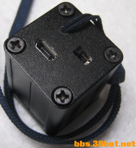

用DC-DC供电方案的另一款完整版设计。
这款基准本来是设计给一个女工程师的,外形非常小巧。

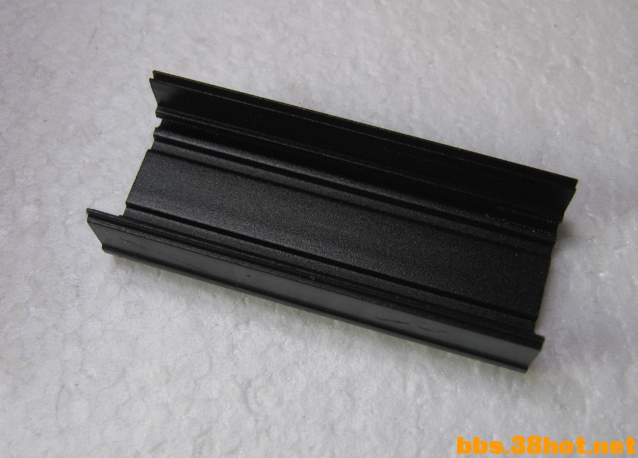

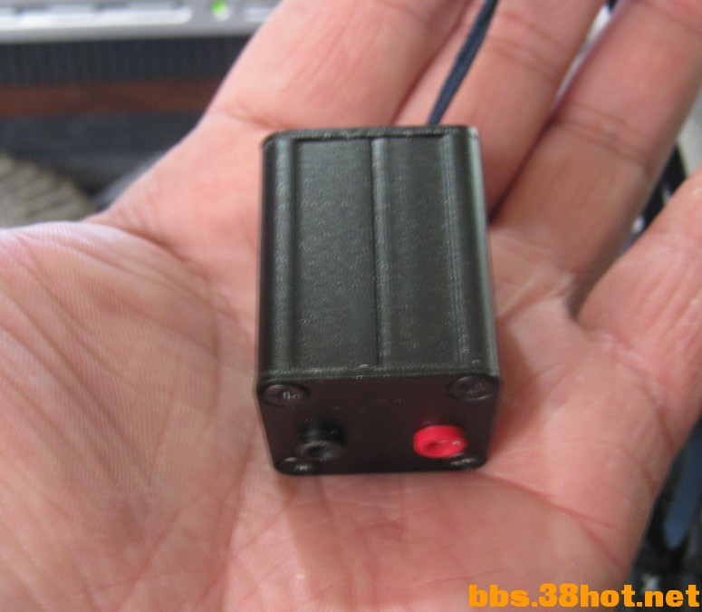

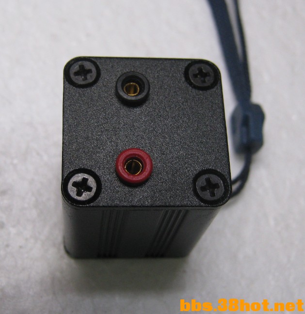

先看看外观吧,
25*25*30mm铝型材外壳,体积小到一只手就能掌握。
正面两只 2mm香蕉插座,可以直接插入表笔,也可插入2mm香蕉插头。

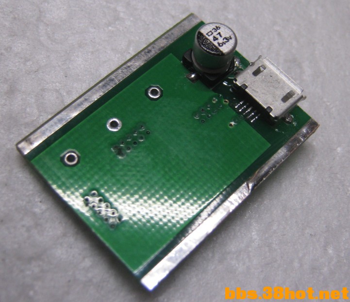

背面一个 micro usb 插座作为电源输入。取电方式很多种了,usb、移动电源等,甚至这位工程师使用手机的otg功能给基准供电。

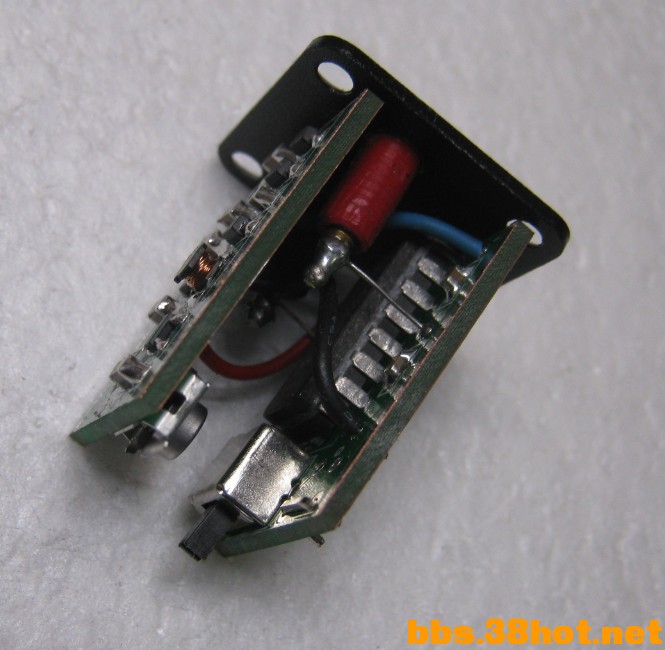

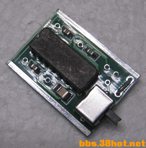

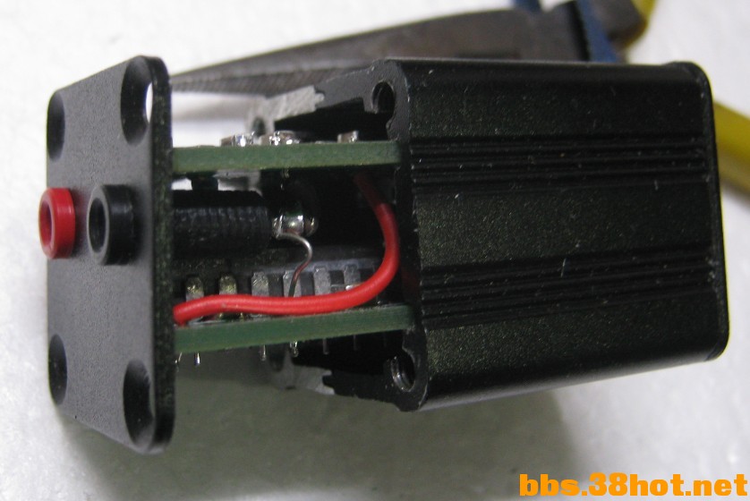

内部分为两层 :
升压板:
基准板
值得一提的是,这款基准板 使用了 588的两个输出跟随器,一个跟随输出低电平,另一个跟随输出开关切换来的5v或者10v。
也就是说,开关控制前面板输出电压值。不仅仅输出高电平有跟随器,输出低电平也有跟随器,这使得输出能力大大提高。
两片板子层叠:
插入外壳的两个滑道后,完成安装。
同事把玩一会后说,如果你嫌588温飘大,你就把基准握在手里;如果你嫌手的温飘大,你就把基准揣在怀里。。。。。。

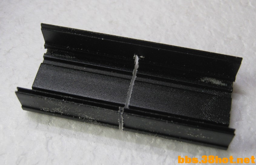

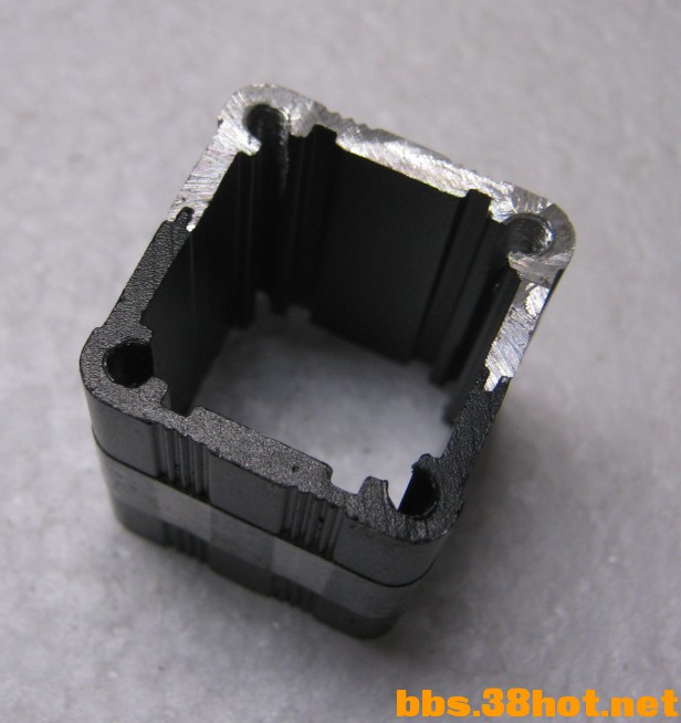

时间有限,上几张图,给大家解闷。看看我的锯功还可以吧,一口气锯了十个,手磨了个泡。。。。

 楼主| 发表于 2014-4-9 09:45:58 | 显示全部楼层
snailb 发表于 2014-4-9 01:09
应该搞个无壳版,楼主锯壳也累啊,这样可以降低成本,延续白菜价基准……
要么搞个内置18650电池版本,这 ...
实例1就是无壳版本呀,不过不可能继续白菜价了。
原因有三,
1、这款带dc-dc电路的基准,使用的主芯片是筛选A级芯片,初始精度和温飘都相当好的;(原计划用于9档的芯片)
2、整体成本较高,增加的dc-dc部分和屏蔽罩造价都不低;
3、哥要赚钱养家。。。。。
实例2的带壳版本,只是少量制作,暂时只是玩玩而已。量产难度很大。
也不打算做带电池版本,算了一下,加长10mm,可内置一个402030聚合物电池,同时充电等电路都可内置。但电池只能维持1小时左右。
不过也好,每次用的时候,充电时间就是预热时间,充满电了就完成预热了,拔下电源开始使用,1小时也够比对几块表了。
另外,这款外壳非常合适装入18650电池,但总长要做到 100mm以上了,会不会变得更像手电???[s:50]
回答你最后一个问题,
dc-dc部分效率非常高,整体又是功耗非常低的一款板子,其dc-dc部分发热量远远低于588自身发热,完全可以忽略不计。
