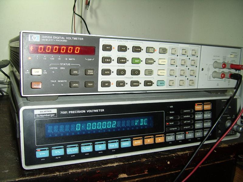

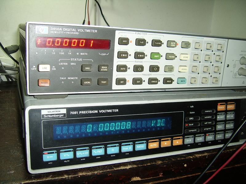

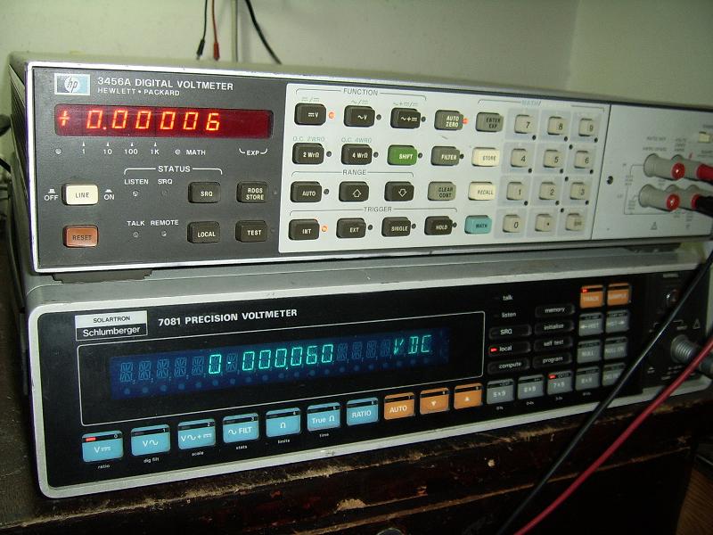

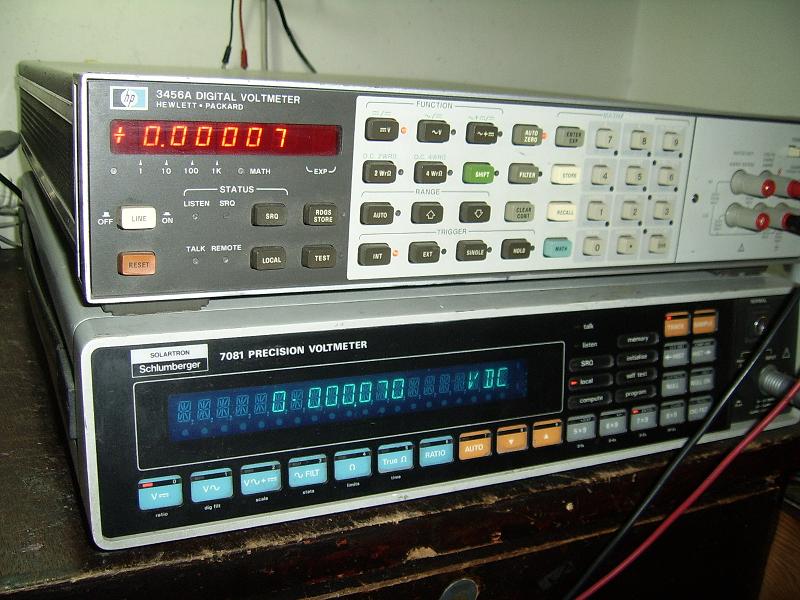

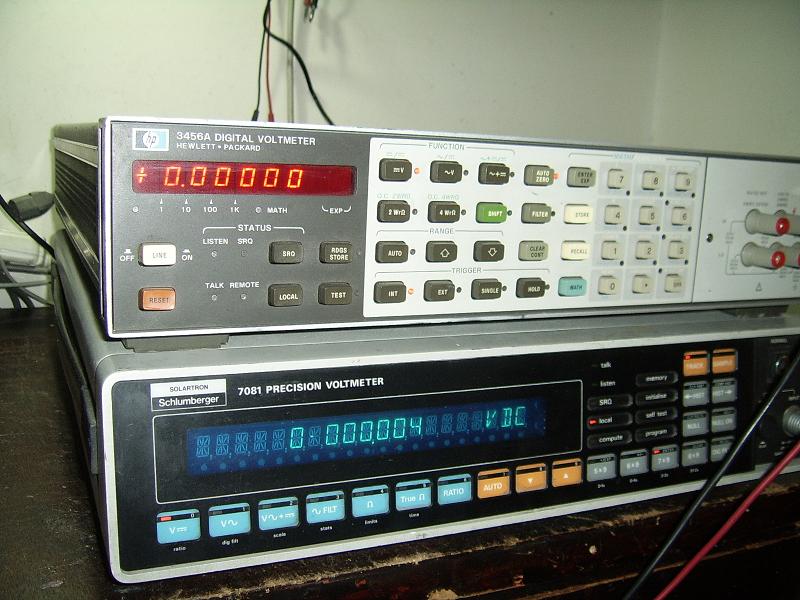

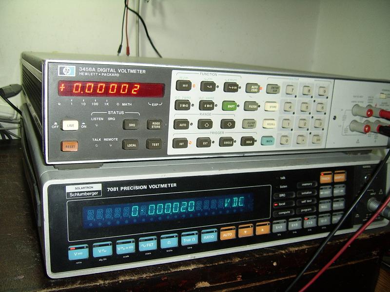

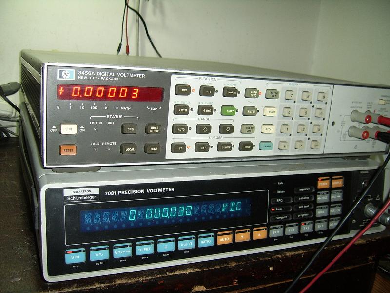

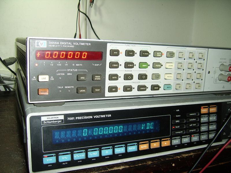

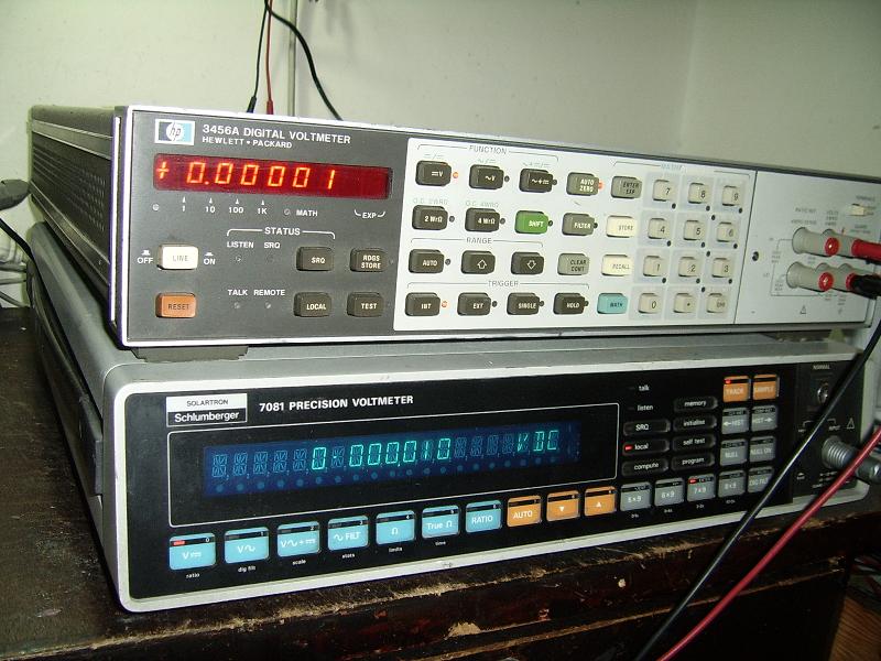

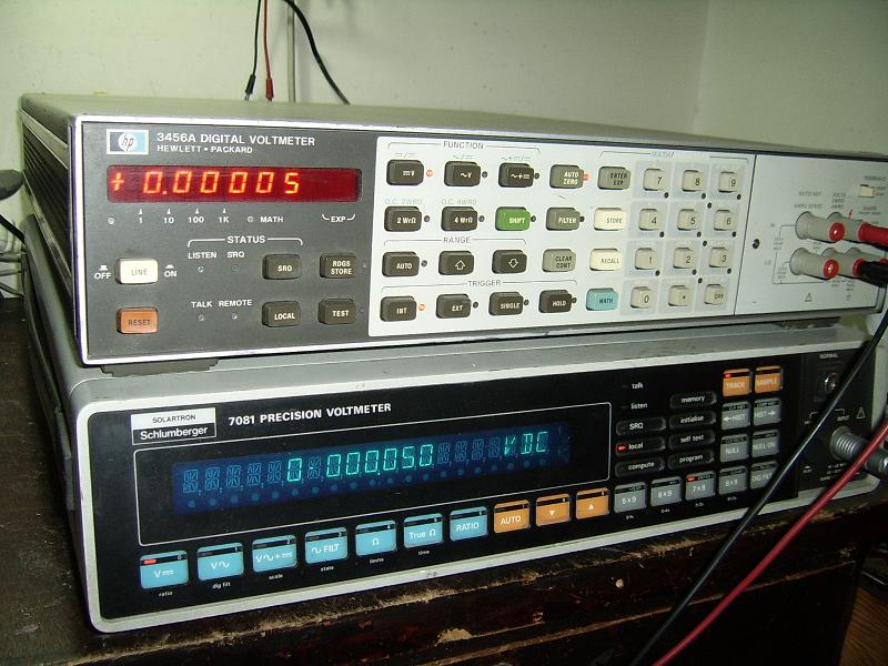

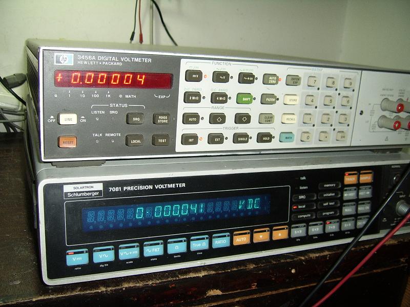

测试的目的是看在小信号区是否有死区,小信号的线性跟踪能力。源用BY2071,可以发出0到200uV的信号,步进值1uV.
7081从昨天到测试时已经连续开机24小时,3456A预热2小时,都测试10V基本量程。3456A设为6.5位分辨率,分辨10uV,7081设置为7.5位分辨率,分辨1uV
输出设置为0,从测试图片看,两表都显示为0,3456A设置为AUTOZERO ,无一个字的零偏。7081没有使用NULL,也无零偏,稳零非常不错。

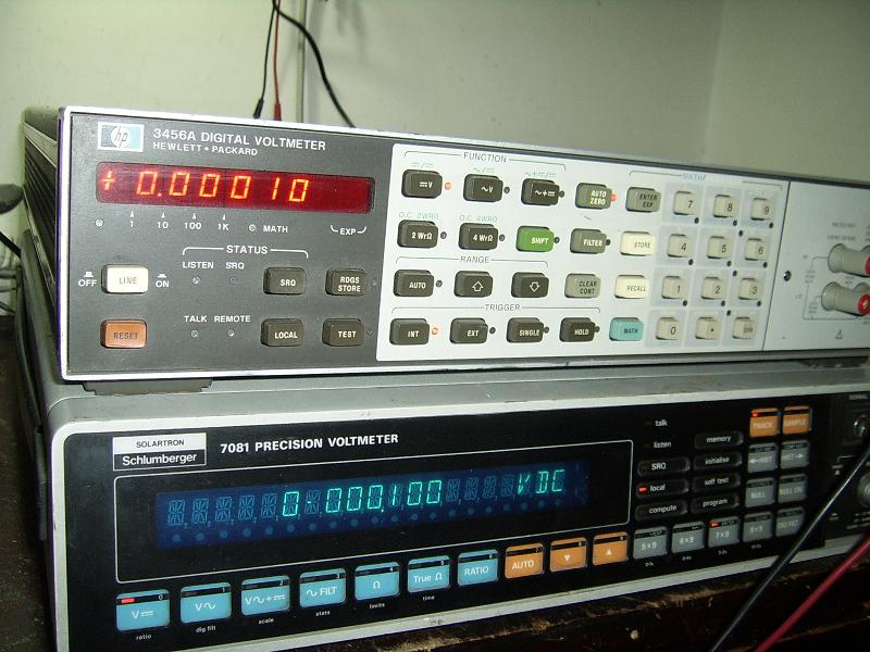

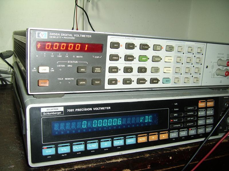

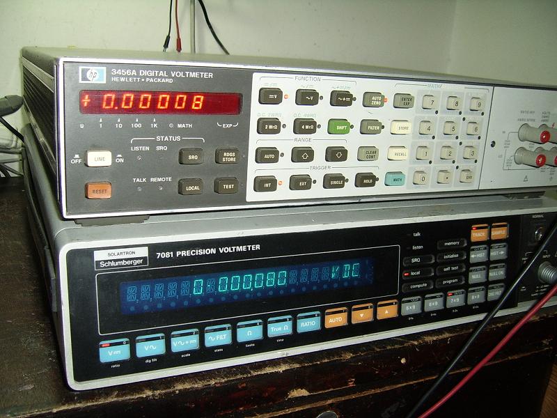

输出2uV的显示值,3456A无反应。7081准确显示。为了减少测试量,步进以下都为2uV,以下分别是4,6,8,10uV的测试图片
从图片可以看到在4uV以下,3456A不反应,在4uV以上都显示10uV,似乎四舍五入了

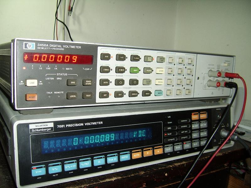

以下是20到100uV的测试对比图

这不就说3456是没了最后一位的7为半吗???
发表于 2010-8-11 23:41:17 | 显示全部楼层
3456是没了最后一位的7为半

7位半就是比6位半精度高呀,Datron的高端仪表做的真不错,可惜了
