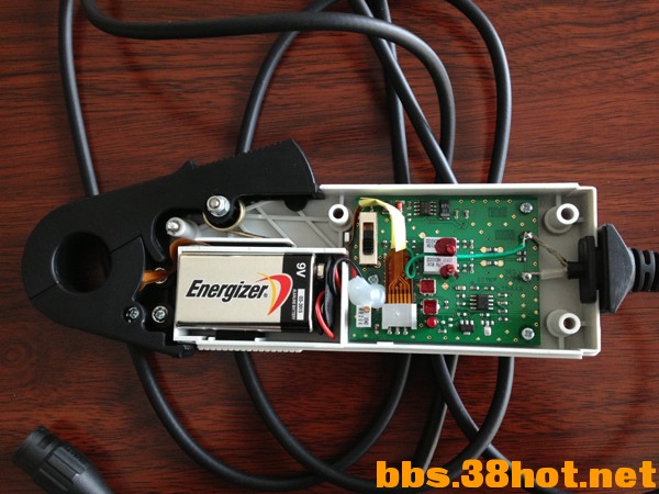

我也有论坛这个钳,到手就发现不对劲了,我自己拆开看了,就不多说~

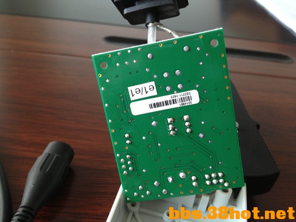

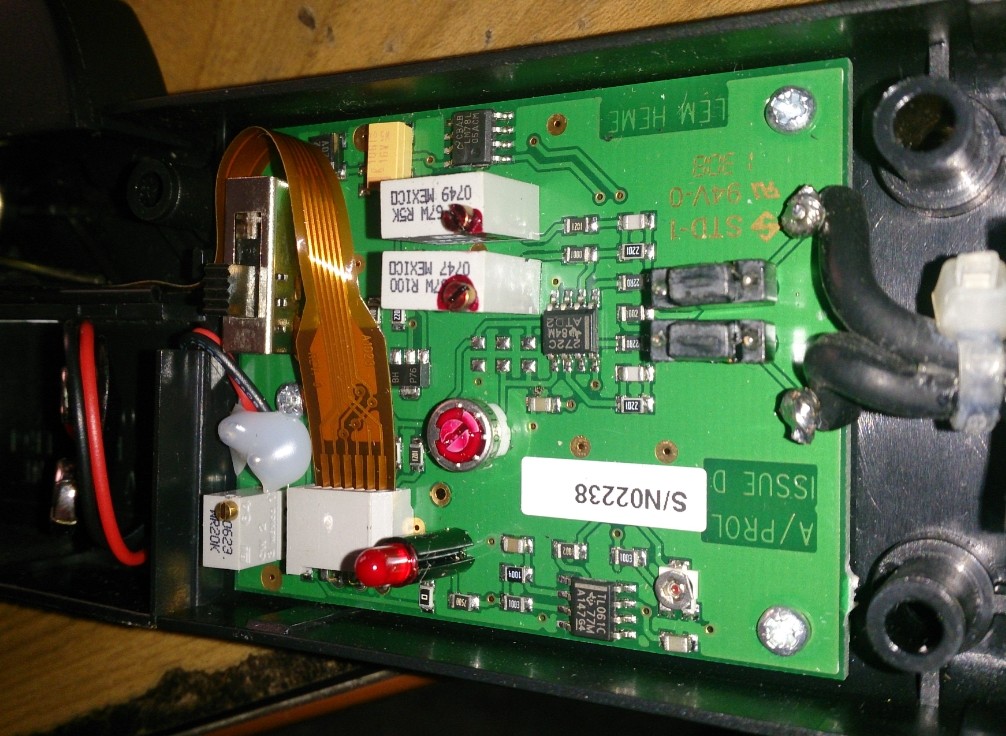

I310S的电路图已经画出来了,TL061是欠压指示,不管。
恒流源供电+双运放。电路很简单!

输出好像是平衡隔离的,BNC和4mm香蕉的电路不些不同,我对比过

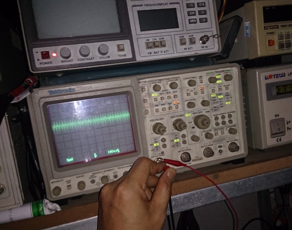

用示波器看过白色BNC接口版本的,噪声太大,实际测量DCA时,稳定性也较差,读数一直变来变去,实际精度和线性比fluke325差很多,是不是LEM不清楚。个人看法读数难以稳定的原因,可能就是噪声太大的。带宽用信号发生器检验过,应该是没问题的。
比较奇怪的是,线路板上输出部分应该是平衡输出的,BNC版的同轴屏蔽线外层跟内芯分别接平衡输出的两端,平衡这就变不平衡输出了?

大桥兄,你也来了~我的4mm用示波器看,情况也和你的差不多.尝试过把出入其中的一线接示波器探头,地线接到板子的地线上,没波形的

今晚把头子部分拆了,里面2只霍尔,难怪精度不行!
 楼主| 发表于 2014-2-18 21:14:48 38hot手机频道 | 显示全部楼层
 楼主| 发表于 2014-2-18 21:17:21 38hot手机频道 | 显示全部楼层
精度要好必须改硬件,有的玩了!

今天早上测试了一下,放一个传感器有点问题,但用万用表是看不出来的,示波器就能看到。
看来还是要像原装的那样安装2只传感器。

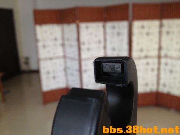

发表于 2014-2-20 13:37:27 | 显示全部楼层
看来还是要像原装 ...

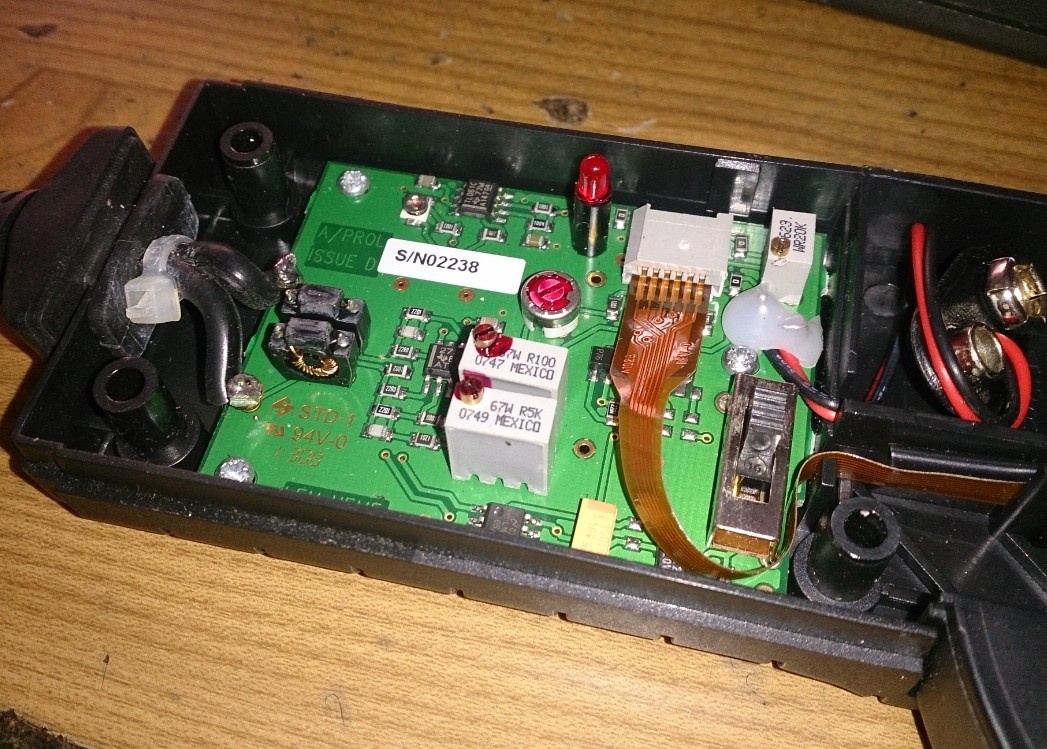

我的也是4mm的,看下内部和你的一样不?
 楼主| 发表于 2014-2-20 15:56:34 | 显示全部楼层
一样的
