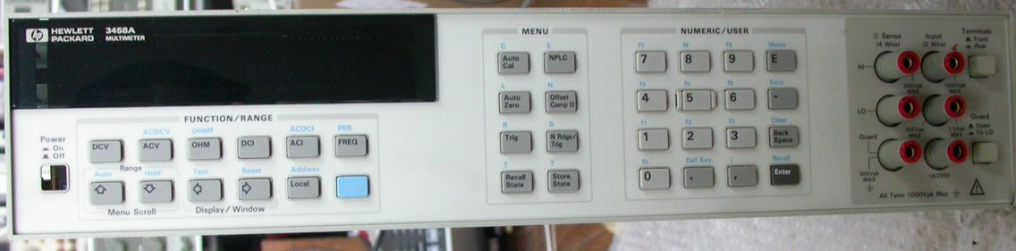

正面外观,缺电源按键

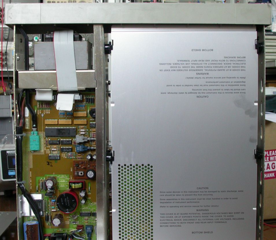

开盖图
开盖图,另一面

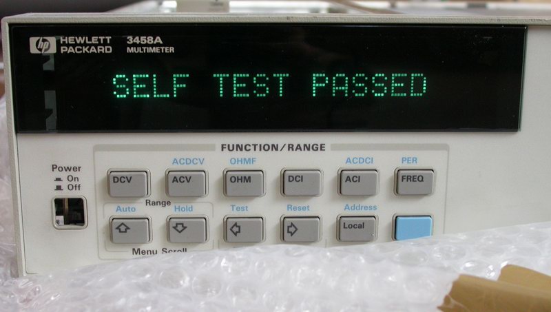

加电测试(之前把电源电压选择开关打到240V),正常。按蓝键、Test键进行自检(持续大约1分钟,屏幕有各项自检内容提示),通过。

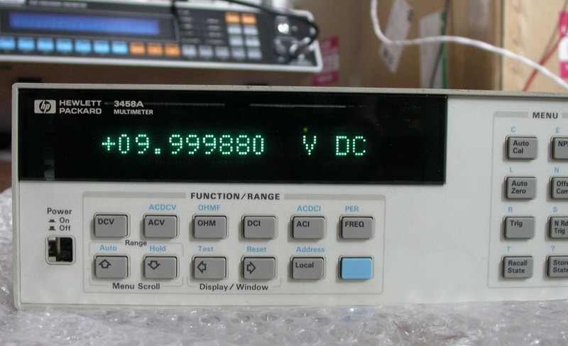

加上4910的10V,第一次在国内给出测试值,-12ppm

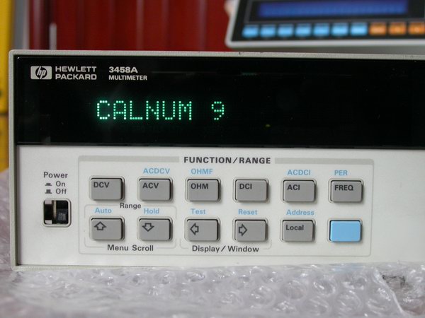

查看一下以前的校准次数为9,因此校准了3次
(0点、10V和10k分别计算校准次数)

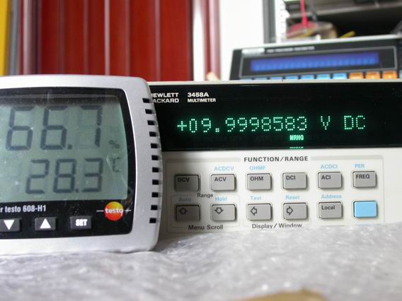

从第2天早晨起,进行电压稳定性测试。
由于测试时间预计很长,也为了直观,采用数码相机拍摄的方式,旁边放上温度湿度计。
lymex
lymex
发表于 2009-8-6 09:11:42
测试结果
测试10V这几天的表现:数据、图、分析。
可以看出,温度系数是-0.4ppm/C,前几日大约飘0.8ppm/日。由于目前是-12ppm,因此这个不像是长期的。
分析部分用的2元线性回归,Excel自带的函数
