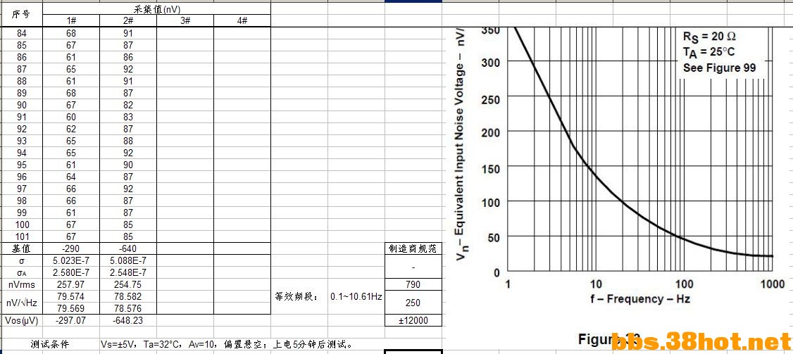

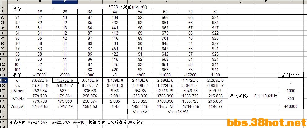

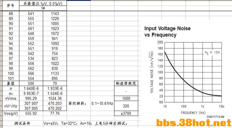

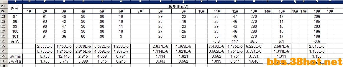

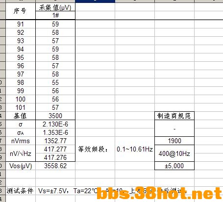

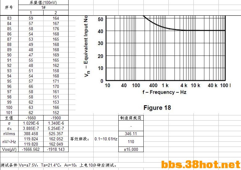

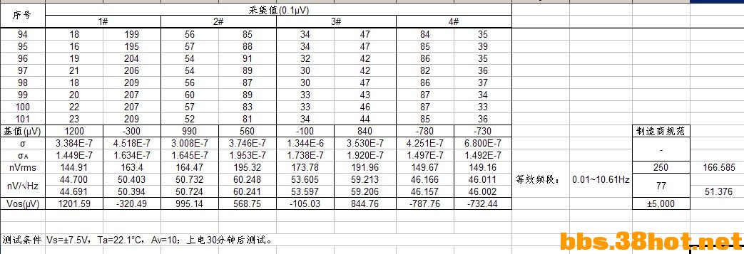

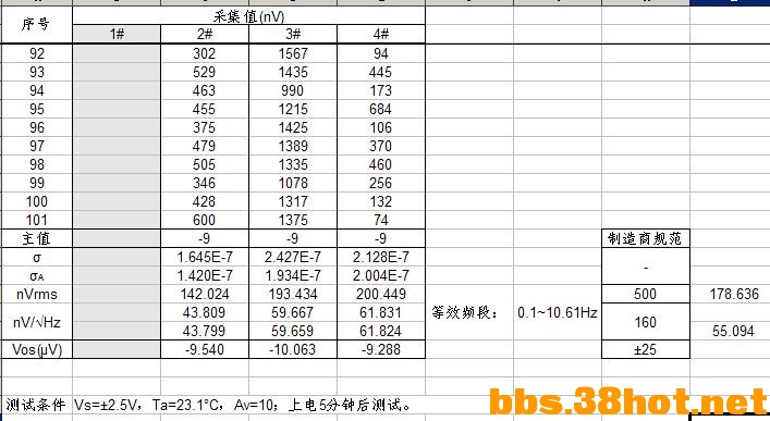

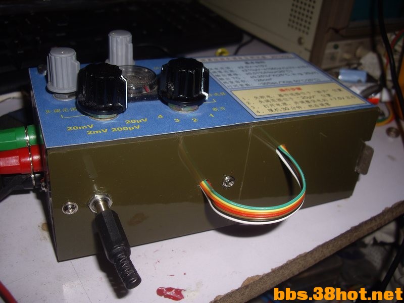

 前些日子做了个简易的运放失调电压测试仪(见《运放偶得》),将手头几乎所有的运放都测试了一遍,目的在于观察和感受它们各自的噪声水平,以便在设计时可以决定取舍。测试仪为直流偶合,用一台四位半做显示,仪器失调控制在0.5%满度值以内,仪器噪声本底约为9.2nV/sqrtHz,被测器件的Av=10,四位半的等效输入带宽约为DC~10.61Hz;被测器件的工作电压在±2.5V~±15V可调。
简易运放测试器
简易运放测试器
 从日常经验来看,半导体器件的寿终或性能变劣,通常体现在噪声水平的增高。对于基准设备用的运放就更是这样,因此对于运放产品的噪声性能的关注,实在是跟使用的目的直接相关,以下大部器件为二手拆机货,测试数据供一般性参考。

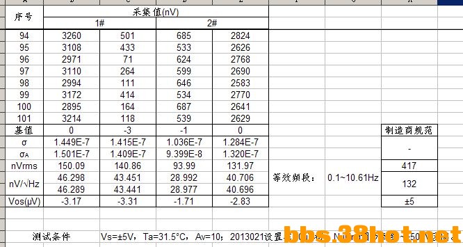

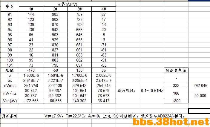

ADxxx器件不多,只有三种,分别是AD707JN、AD822AN、AD820AR,数据如图:
AD707JN
AD707JN
AD707JN
AD822AN
AD822AN
AD822AN
AD820AR
AD820AR
AD820AR
AD707和AD822AN、AD820AR的噪声有效值和噪声谱密度均优于制造商规范,前者据卖家说是全新的,目视观察似乎也很新,后两者为二手拆机的。

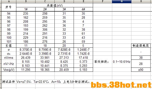

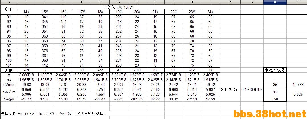

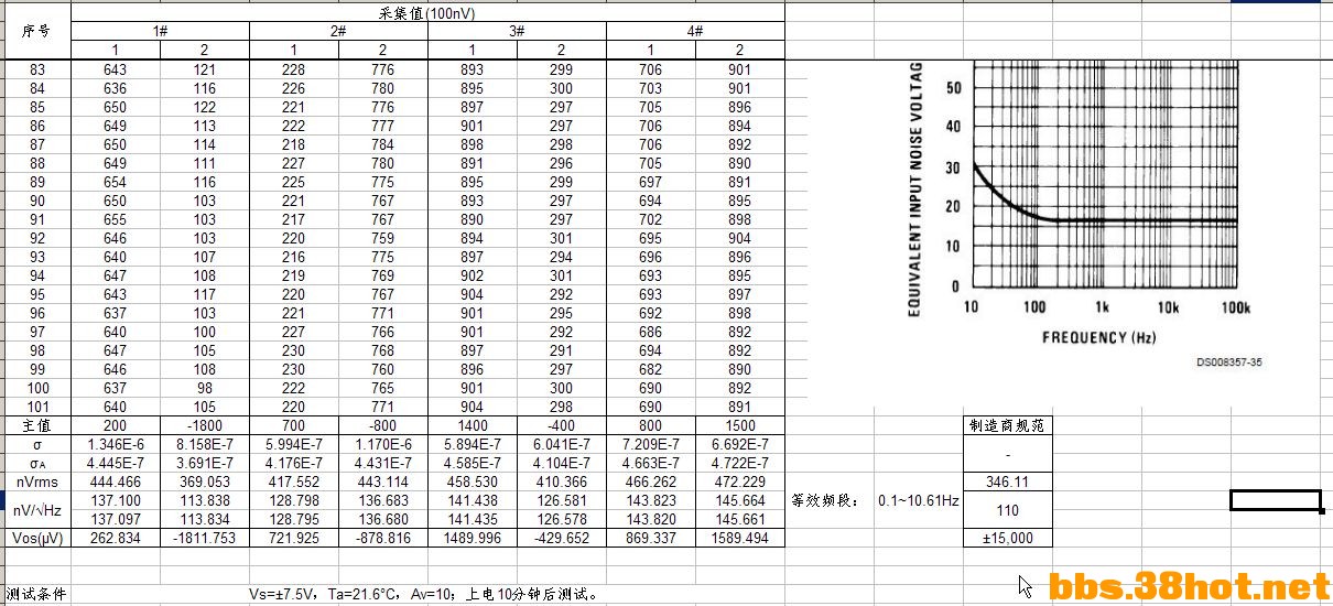

二手拆机的LT1012的噪声有效值平均约为53nVrms,噪声谱密度平均约为16nV/sqrtHz,都只有制造商规范的60%左右,价廉物美:
LT1012CN
LT1012CN

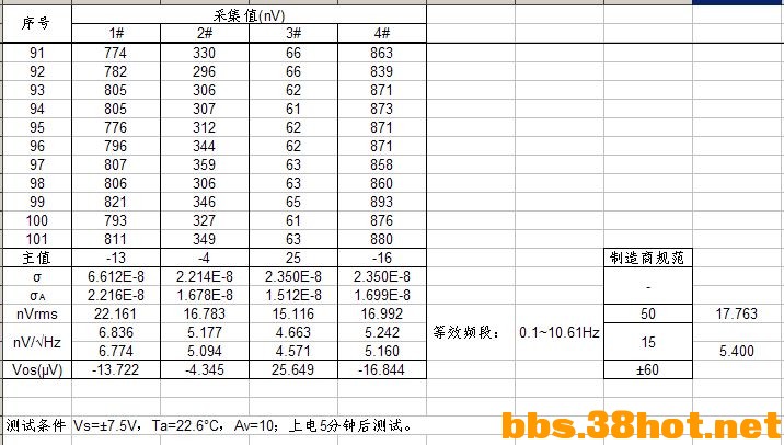

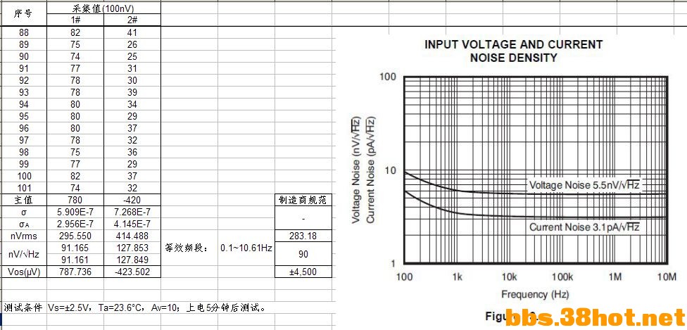

OPA177和OPA277都是具有低噪声性能的芯片,但OPA177的偏流稍大,同样属于物美价廉的产品:
OPA177G
OPA177G
OPA177G
OPA277A
OPA277A
OPA277A

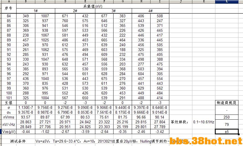

OPA2604和OPA2134相比,2604略胜一筹:
OPA2604
OPA2604
OPA2604
OPA2134
OPA2134
OPA2134

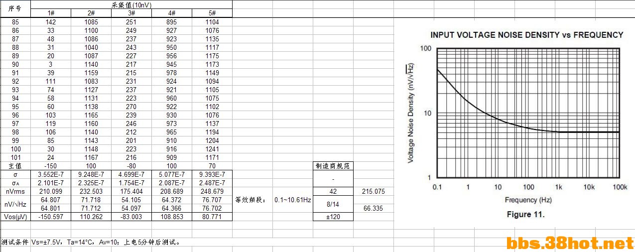

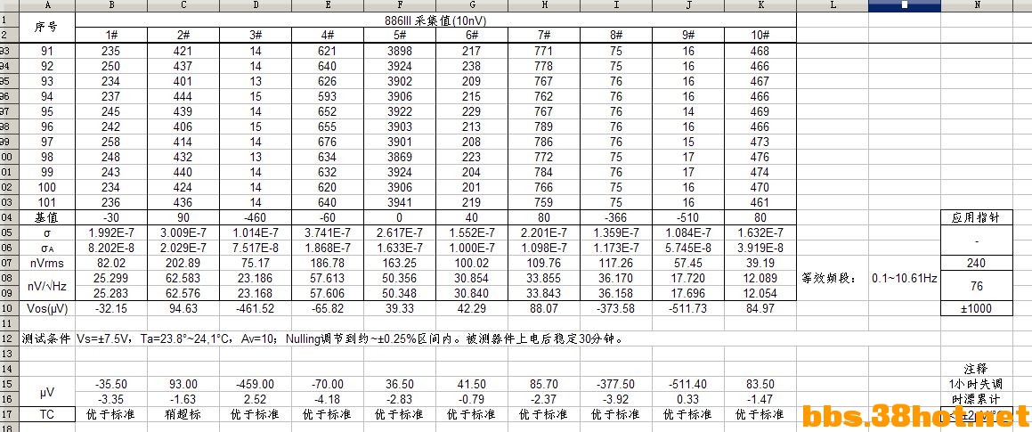

OPA111BM和OPA128LM的噪声水平都较优,OPA111BM还略胜一筹,但OPA128的偏置电流要低一个数量级。
OPA111BM
OPA111BM
OPA111BM
OPA128LM
OPA128LM
OPA128LM

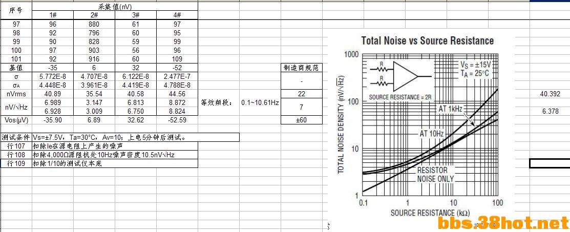

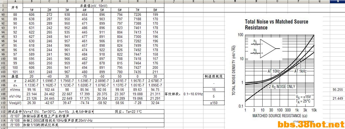

LT1007的测试参数比较接近制造商规范,LT1028则与制造商规范差很多。LT1028分别在两位卖家那里获得,前四个是DIP8的,后四个是SO8的,都是信任度很高的商家,因而不存在是否假货的问题。测试数据与制造商规范的差距大,很可能与源阻抗敏感有关,而现代具有极低噪声特性的高输入阻抗器件可选的很多,在新设计的产品中不太建议使用这两种型号。
LT1007
LT1007
LT1007
LT1028
LT1028
LT1028

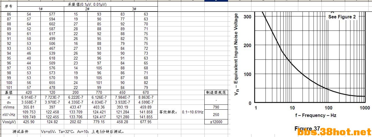

LMP2021MA是SO8封装的低偏置低噪声运放,全新。从结构上猜测似乎应该是自稳零技术与低噪声技术的组合式运放,噪声水平与OPA277有得一拼,但输入电阻则要高几个数量级。无奈工作电压最高只有5.5V,所以在测试中不慎挂了一个,很是心疼。LMP2021与AD4528为同一档级的运放,但更廉价些。
LMP1021MA
LMP1021MA

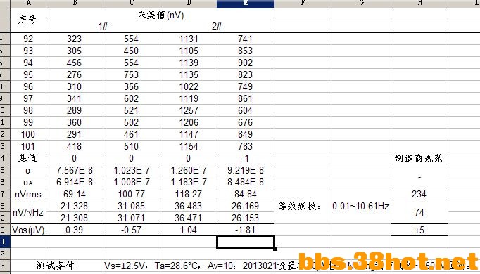

LT1052是ICL7052的同类版本,LT1051则是LT1052的双运放版本。两者的超低频噪声水平均位于精密运放的水准之内,但失调水平更优。
LT1052
LT1052
LT1052
LT1051
LT1051
LT1051

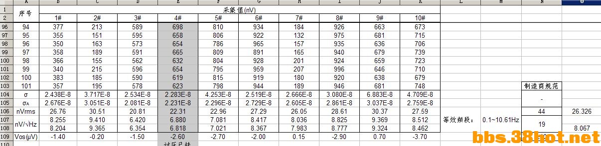

5G23是二十多年前购得的处理品,失调参数超标厉害,噪声参数离散巨大,最高的有效值噪声达到12uV多,而最好的一个竟然不到10nVrms,折合噪声谱密度不到3nV/sqrtHz,可以与LT1028比肩,差别真是太大了,这直接反映了制造工艺水平的巨大不一致性。不过这似乎印证了5G23是一种低噪声器件的说法,也许真有一定比例的器件可以挑选出来。
5G23
5G23

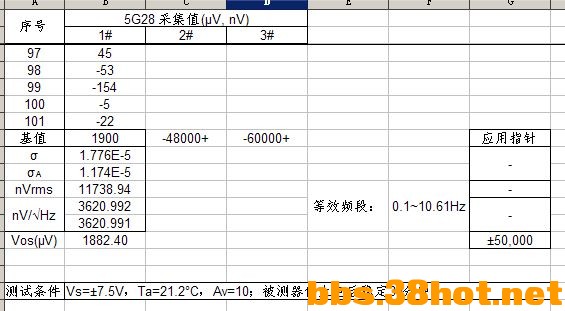

三个5G28,失调虽然合格,但噪声巨大,同样是处理品。
5G28
5G28

 楼主| 发表于 2013-11-7 07:45:28 | 显示全部楼层
zca123 发表于 2013-11-6 17:28
不知道楼主的测试电路,对于双极性运放的Ib偏大,是否已经耦合进入了电流噪声?
测试电路的源电阻是2K欧到3.6K欧,凡是噪声电流在源电阻上占到1/3以上噪声电压的都会计算进去,Ib是偏置电流,与噪声电流不同。
 楼主| 发表于 2013-11-7 07:55:00 | 显示全部楼层
puff 发表于 2013-11-6 18:31
俺是说用的啥电路。
方便介绍下思路么?
没问题。
用一个7805做工作电压调节,调节范围5~30V;用LT1013(后用OPA2277替换)的一半做分压,另一半做直流放大。
直流放大器可兼作低噪声放大器使用。
