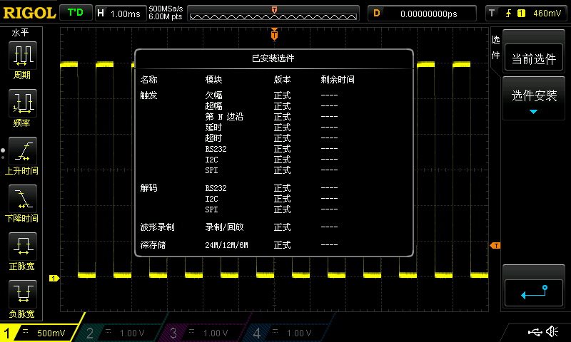

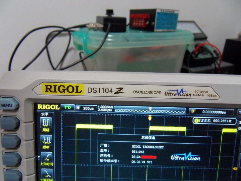

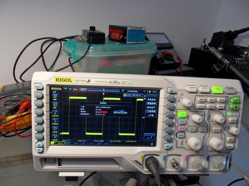

          最新更新,现在选件已全部破解,而且型号破解为100Mhz的DS1104Z啦,包括24M深存储,高级触发,高级解码和波形录制功能,需要破解的可以把你的序列号发来。
        闲着蛋疼,又做了个型号标签贴纸,这下完美喽,真正的DS1104Z啦!需要贴纸图片的留邮箱我发过去,没有彩色打印机的我也可以给你免费打印好自取,几乎是原厂效果,呵呵,看看图片吧:
已破解选件

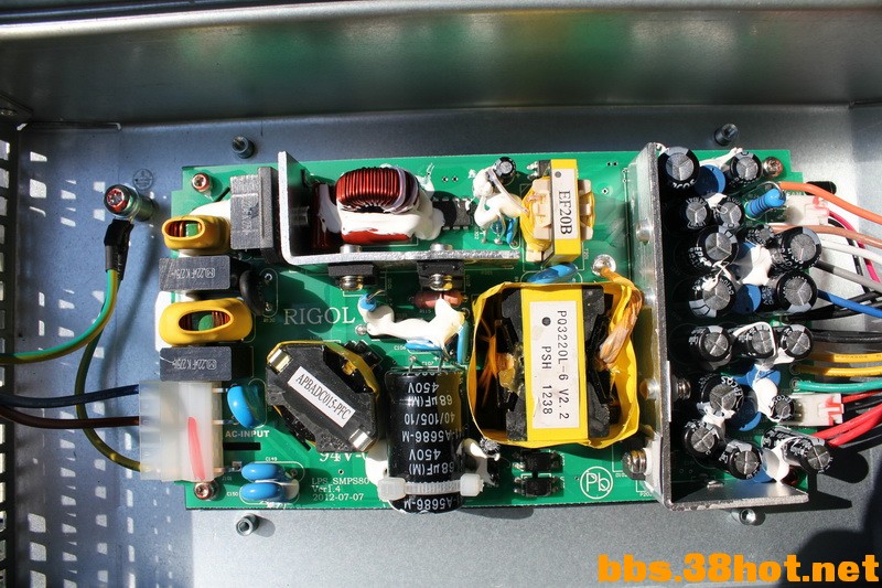

电源,做工还是不错的,主芯片采用LD7575PS,输出5V,+-7.5V,+-17.5V,和一组风扇供电
整机实测功率21---22W
对比2000的电源
电源板背面

其它板工艺质量还可以,电源板连apfc电路都没有,也就本机外接电源水平。
