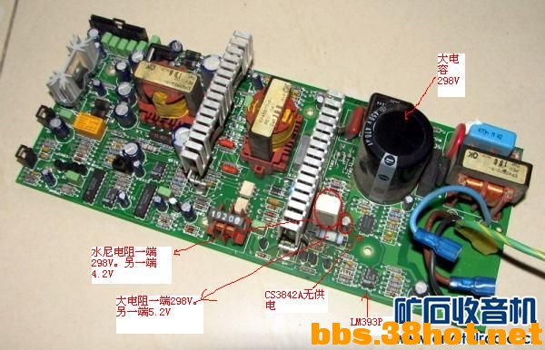

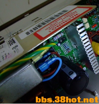

tds340a电源部分的功率电阻r19的阻值,有这机谢回告此参数
diannaoza
diannaoza
发表于 2013-10-16 09:11:42
十分谢谢!
如图中的黑圈部份
有此机的朋友拍张同位置的图来,谢谢!
diannaoza
diannaoza
发表于 2013-10-16 09:35:56
修改位置为r17的阻值是多少。谢回
wsq2010
wsq2010
发表于 2013-10-16 10:46:50
应该是39欧 5W的水泥电阻
diannaoza
diannaoza
发表于 2013-10-16 10:52:20
转来的图,即这个水泥电阻阻值是多大
diannaoza
diannaoza
发表于 2013-10-16 10:58:34
wsq2010 发表于 2013-10-16 10:46
应该是39欧 5W的水泥电阻
非常谢 谢!我换上试下
diannaoza
diannaoza
发表于 2013-10-16 14:34:43
测试所有外围无短路或异常后,换上39R,5W
开机ok
再次感谢楼上
