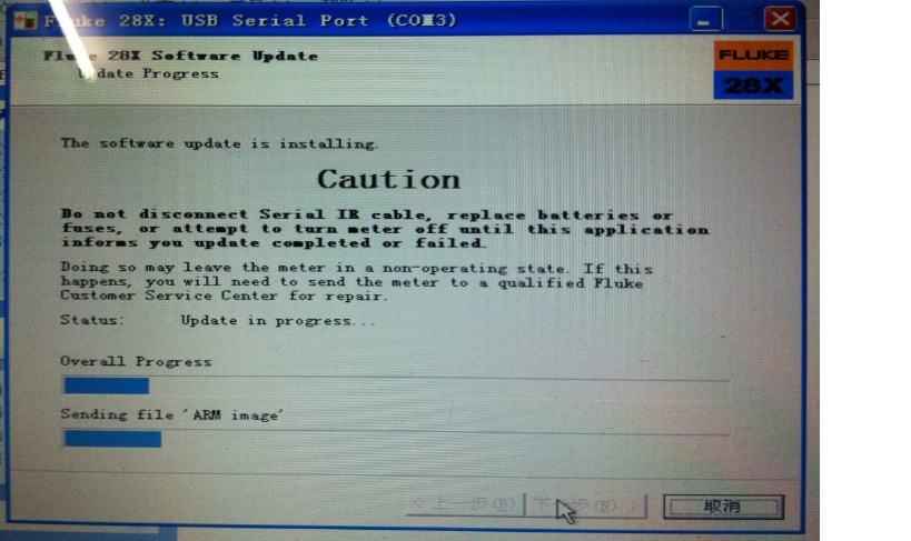

     打开FlukeView(R) Forms 3.6软件,通过USB-IR组件将287与电脑连接起来,287开机,在FlukeView(R) Forms 3.6中搜索287,这里稍微摸索一下就可以发下287了,连287的设备号都读出来了(参考小菜青虫的帖子)
     直接在电脑上运行9032792_ENG_A_X,这个时候有可能在第三步发现不了287,需要做的一个动作就是拔下数据线,重新插上去就可以发现了,按照提示操作就行了,一直等到287自动重启,软件提示完成,整个升级时间大约4分钟就完成了。
这是升级过程中电脑上显示的

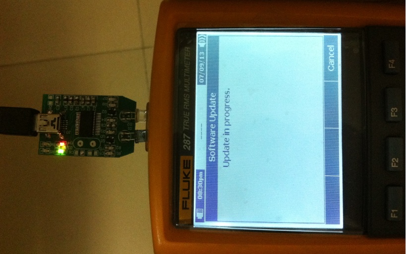

这是升级过程中287显示的

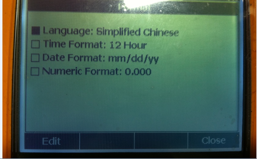

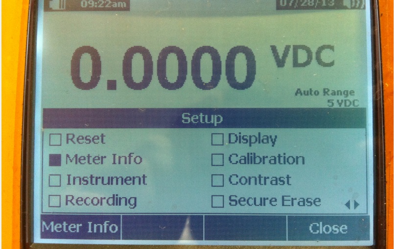

    将info设置成为中文
设置中文步骤,按F4,进入上面设置界面,选择Meter  Info,按F1,进入看到如下界面
按F1,EDIT,第一项里就是设置语言的,找到simpllfied Chinese,就是简体中文了,这样就将287的INFO设置成中文了

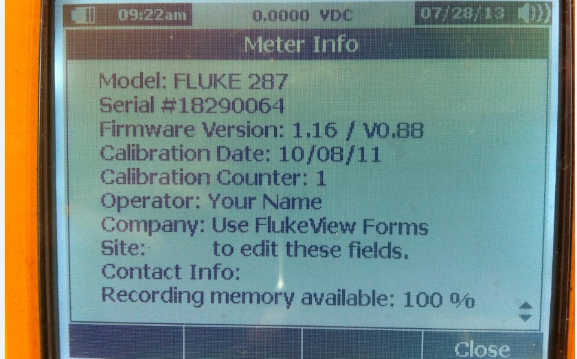

检查一下287的版本,就是在设置界面里选择Display选项,按F2,format那里就进去了
这是升级完毕后看到的287上显示的版本
升级固件不难,但是有风险,希望大家谨慎操作,保证287的电量,保证电脑部意外断电,哦这里提一句,远行人提供的USB-IR下板子上的灯,直接插进287上面,连接非常紧固,不需要额外固定,联机也非常稳定

我说为啥管子是歪的,不是直的,弄了半天都是插到287给拧歪了
 楼主| 发表于 2013-7-28 14:18:32 | 显示全部楼层
做这个板子的远行人手头应该有289,没287吧,但的确这管子查到287上非常非常紧,我的也有一点歪了
发表于 2013-7-28 14:45:47 | 显示全部楼层
我还以为是焊歪了,看到你这个才知道,都歪了,拧歪的
