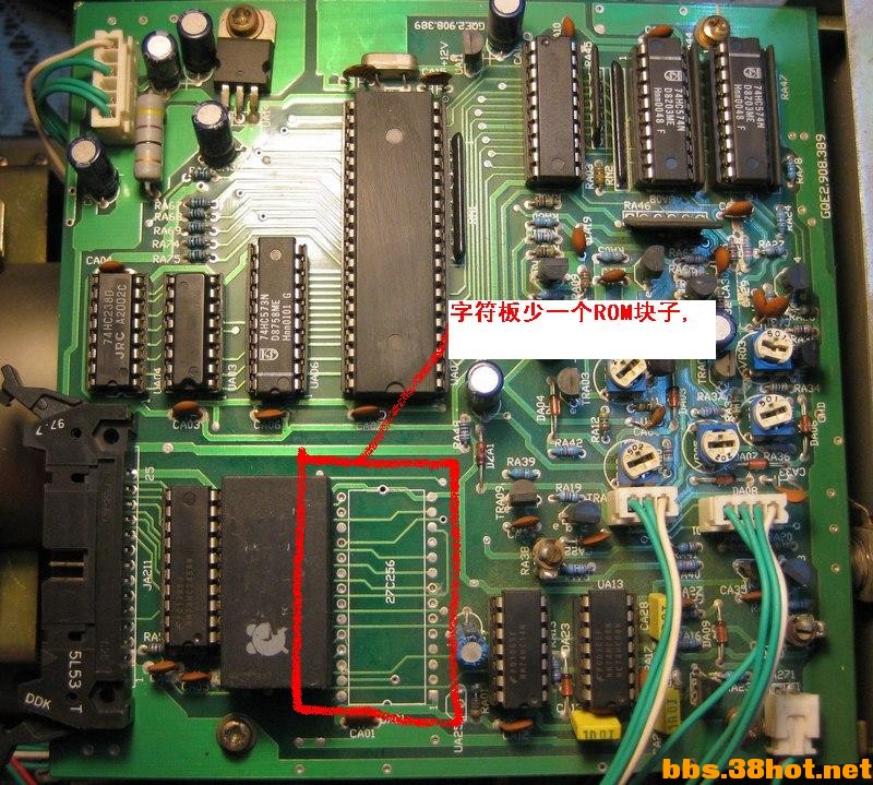

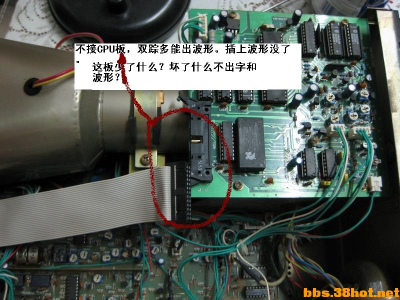

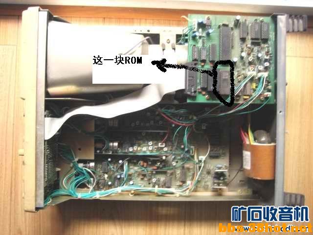

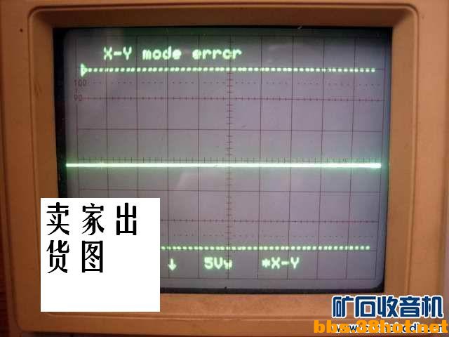

今天收到江苏绿扬YB4325 CRT数字读出示波器(故障机)。
卖家出售时讲:只有一踪、不扫描,并上有图:

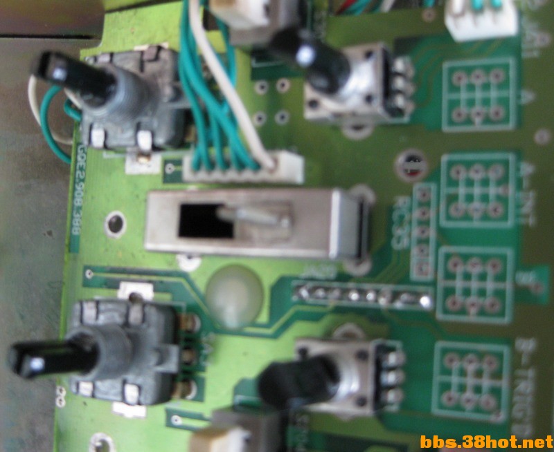

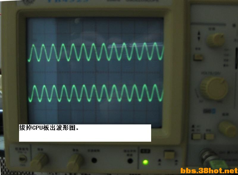

收到时什么也没有。开不出。维修后没有字符,拔掉CPU板,二踪全出波形,有网友讲字符板少一个ROM块子,我没有资料,是不是少了一个ROM块子,如少了,有网友知道型号,有没有ROM考进资料。请看图:
这旋键买到前被撬开过,现转动声音大,手感不好,不知是否有买?
网上找到,有ROM的图:
有人讲:“字符不显看是否时钟芯片电池耗尽,换个时钟芯片很多功能会恢复、此芯片淘宝有售、非常便宜。”
江苏绿扬YB4325 CRT数字读出示波器CPU板上没有找到电池,如有电池,没电了,数据要掉了,需重买时钟芯片?
发表于 2013-6-23 00:04:31 | 显示全部楼层
我有一个一模一样的机子,买的也是故障机,矿坛买的,原先是扫描线展不开,没字符,后来胡乱整了一通,基本正常了,可是有时开机正常,有时开机只有一条线,没有字符,也不扫描,继续整,现在开机连横线也没啦,呵呵,cpu板上你画的位置应该是少个模块

发表于 2013-6-23 01:18:21 | 显示全部楼层
示波器是不是维修过的呢,有可能ROM修理时被拆走了。要那样就麻烦了
发表于 2013-6-23 02:12:34 | 显示全部楼层
时钟IC内部有电池,觉得该芯片有问题的话,直接跟换这IC就可以。
ROM 有可能是单片机的程序存储器,你的机器缺这IC不一定被人拆走了,原因是早期的示波器的的单片机的程序存储器是外置的(如8031,正如你网上找来的图片),但是后期单片机的程序存储器集成在一起了,所以就不需要要那片ROM (程序存储在单片机内部)
你的示波器出现了字符,那么说明单片机是在工作的。
发表于 2013-6-23 03:39:30 | 显示全部楼层
NVRAM那上边画这个钟表的黑色芯片,一般来说那东西里边保存示波器的CAL数据,我估计是12C887一类的玩意  那个东西里边自己带电池  HP机器就这么用
发表于 2013-6-23 03:42:35 | 显示全部楼层
那个ROM写的是27C256 不知道里边放的什么数据,很有可能是字库,或者扫描电路的一些固定参数,至于NVRAM没电了丢数据,对于HP机器就是重做CAL,这个国产机谁知道。。。
发表于 2013-6-23 06:50:52 | 显示全部楼层
你把图中CA01左面的那个NVRAM芯片换掉看看。

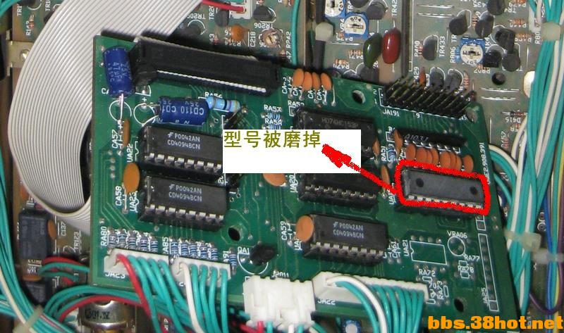

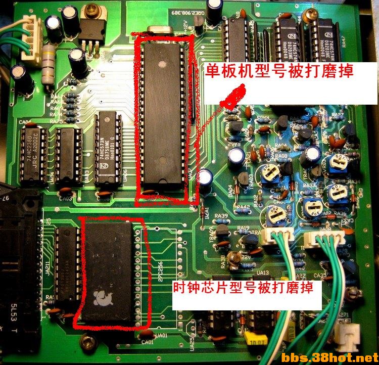

我没有看到出字符,是卖家试机有的,他讲时钟IC内部有电池,更换时钟IC就好了,但时钟IC的型号被人提前打磨掉了。这机CPU板及关键板的集成电路有三处型号人为打磨掉了。

发表于 2013-6-23 09:01:16 | 显示全部楼层
那  ROM 芯片 本来就没有的  不用去管着个  时钟芯片 可以 自己 拆开改造下
发表于 2013-6-23 09:06:14 | 显示全部楼层

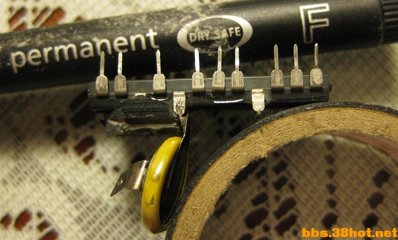

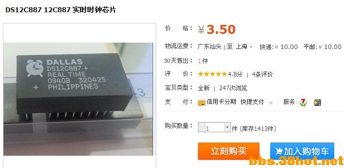

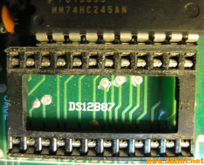

这个是DALLAS 生产的带电池的芯片(有可能不是原装的),型号基本可以断定是DS12C887或887+,建议买一个换下来试试。如果勇敢些还可以试试自己换掉里面的电池,十多年前我拆过一个,里面其实是一颗完整的DIP封装芯片顶着一颗锂电池构成的,外加了一个塑料壳包着,可以尝试用一字批点着芯片厚度方向的中间偏上位置用锤砸插入,分开外壳,更换内部电池。当然最好先下个手册量量电池引出脚,搞清是否真没电了。
 楼主| 发表于 2013-6-23 09:12:48 | 显示全部楼层
falcon_ljc 发表于 2013-6-23 09:06
这个是DALLAS 生产的带电池的芯片(有可能不是原装的),型号基本可以断定是DS12C887或887+,建议买一个换下来 ...
谢谢了,卖家老板讲:他寄出时有字符,出一踪,并讲是时钟电路电池没了,要我再去买一块带电池时钟电路,并给了连接,请教是不是换上,不用写程序,就好用。

更正一下,DS12C887 是不带内部电池输出脚的,所以无法直接测量内部电池是否缺电.这个芯片除时钟外内部有113字节的非易失 RAM可能用来保存设定用户数据。理论上说这些数据丢失了只会使机器恢复出厂设置。奇怪的是这个芯片也支持外部供电,也就是说只要开了机 ,内部电池是否有电都不影响芯片工作,如果是这样就不存在电池没电导致不显示的问题。如果内部的数据是厂家写入的而且极其关键一旦丢失就机器就会瘫痪,那样即使焊一个新芯片也找不回数据,照样无法工作。有经验的兄弟请指教一下。
发表于 2013-6-23 09:50:48 | 显示全部楼层
赵广朝 发表于 2013-6-23 09:40
同求链接  时钟芯片链接
淘宝一下,连接无数。便宜的估计不会是原装,但是应该能用。

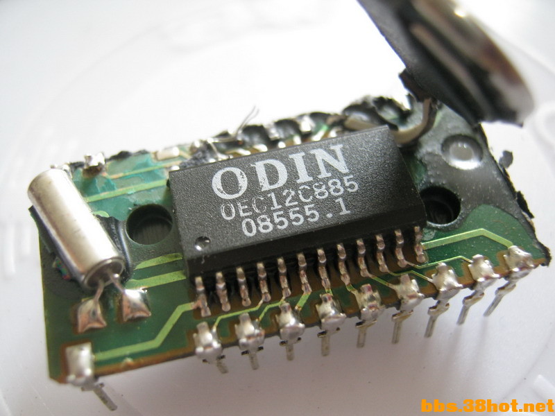

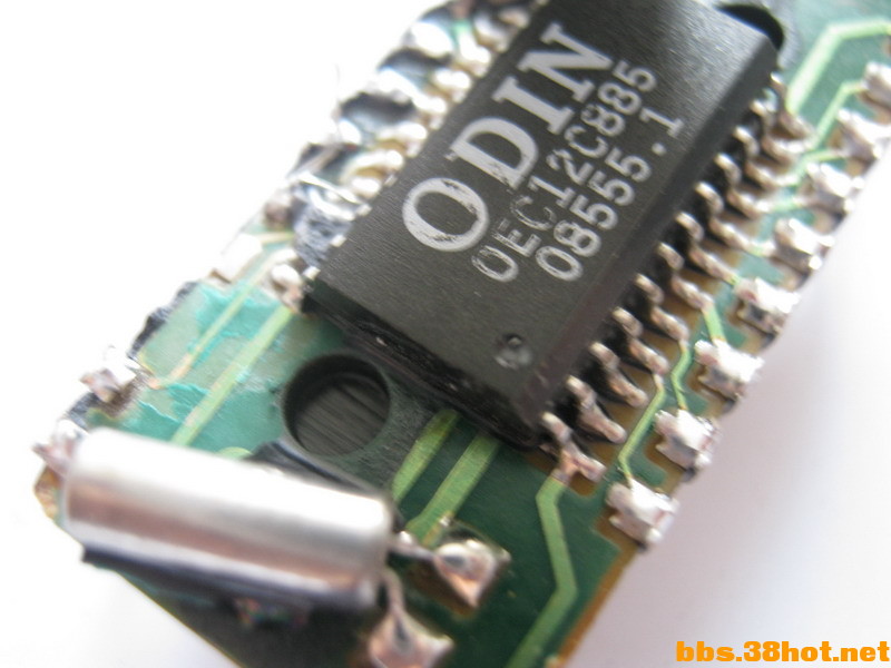

发表于 2013-6-23 12:00:59 | 显示全部楼层
时钟芯片,我拆开了,型号知道了 看图吧 电池是3v的 我拆的这个也没电了

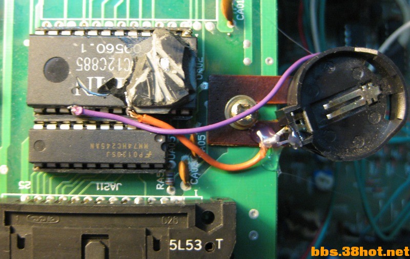

发表于 2013-6-23 13:55:31 | 显示全部楼层
我这更换电池,有字符出现了,还有其他问题,继续折腾 呵呵
发表于 2013-6-23 16:30:11 | 显示全部楼层
YB4325不同时期出厂的示波器,此块数字板差异不小,我这台机器除了27C256没有以外,还缺少旁边的记忆时钟芯片。
我的看法,你的这台机器故障不在这个芯片,要理解该机器屏标显示工作原理才能下手。屏标显示是利用扫描回程消隐时间段进行的,该机数字板芯片损坏不多见,重点查查那些可调电阻和接插端口!
发表于 2013-6-23 17:28:46 | 显示全部楼层
原来是TAS250的示波器!!CPU应该是78E58或78E516!!!DS12C887是没有坏的!DS12C887是作按键功能保存!!

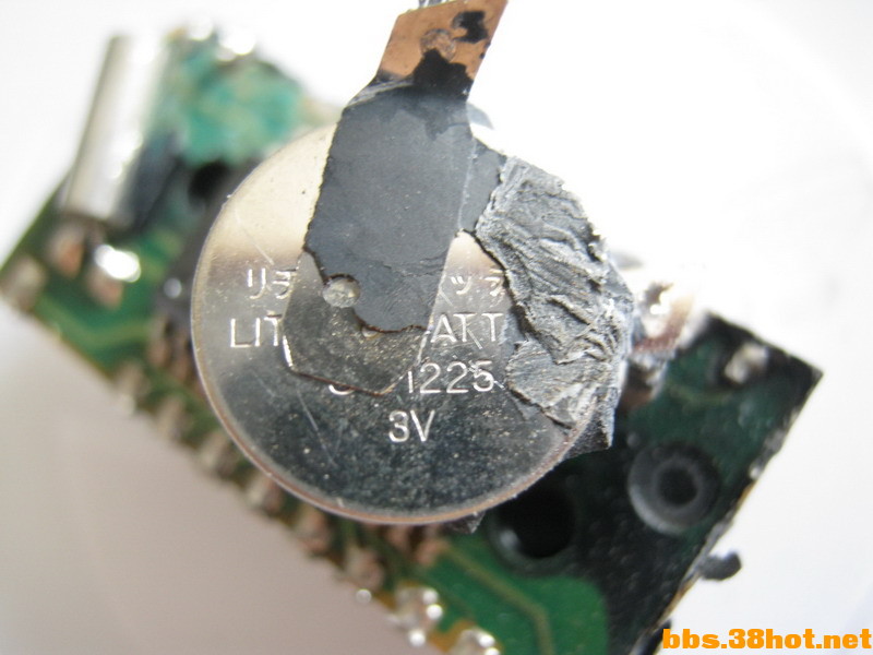

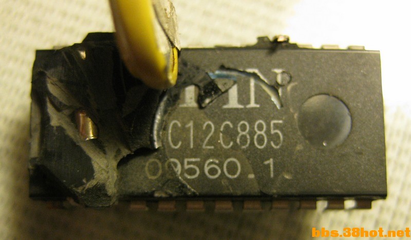

 楼主| 发表于 2013-6-23 21:39:26 | 显示全部楼层
儒生 发表于 2013-6-23 16:30
YB4325不同时期出厂的示波器,此块数字板差异不小,我这台机器除了27C256没有以外,还缺少旁边的记忆时钟芯 ...
你说的对,时钟IC没有坏,时钟IC内部电池有没有电也与出不出字符无关。
时钟IC内部有电池,现在我打开了时钟IC,是内部有电池走液造成不显字符。我机现在装不装电池一样出
字符,看图:

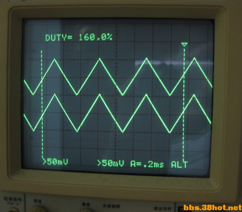

新问题:
1、CH1的偏转系数固定在50mV/div,不能调整。
2、光标测量功能有问题,发现光标位移键调正不会动。
3、测1兆以上的不能同步,不出波型。
