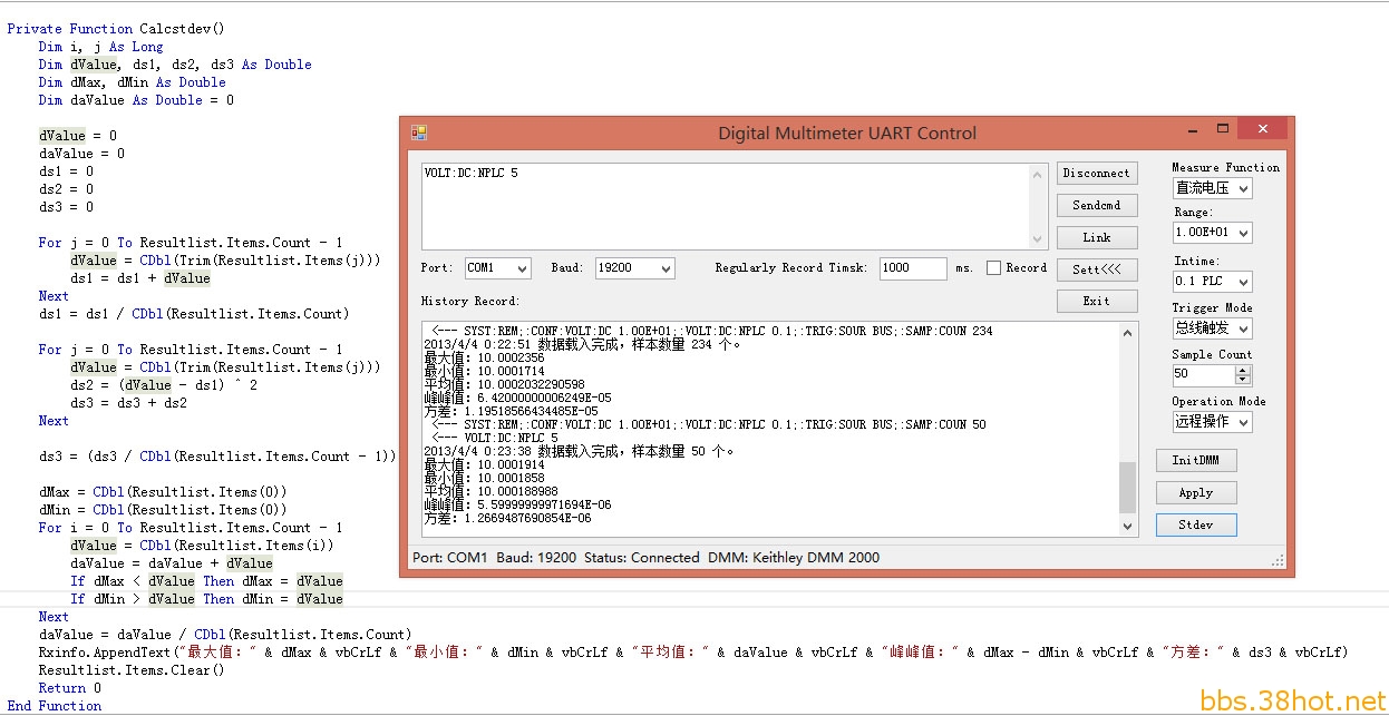

34401A/K2000 用串口简易采集程序更新
DMMUART_F.zip (19 KB, 下载次数: 815)
本期更新:加入统计功能,此功能在全尺寸万用表比如 3457、3458、6581 中标配,在半尺寸的 34401/K2000 中却没有。因此在此上位机更新中加入了这个功能,可以统计指定样本数量的最大最小值、平均值与方差。
上期更新:加入 6632B 支持
https://bbs.38hot.net/read-htm-tid-32038.html
*吉时利 2000 支持最长的积分时间是 10 个 PLC,而一般的表能支持到 100plc,通过更长的积分时间可以进一步降低噪声,本次更新的统计功能可以通过软件方式获得 100plc 的积分结果,这不是公开的功能,不过既然有人问了我也就再略作修改,将程序窗体拉大后,填写需要的样本数量(10plcx10样本=100plc)和积分时间,直接勾“Fastrecord”即可使用 100plc 进行记录。
软件模拟的 100plc,(10V Range)大约能获得 2uVp-p 输入噪声峰峰值,短稳大约在 0.03ppm,和安捷伦 34410A 相当

附:我的 K2000 的输入噪声测试:
<--- SYST:REM
---> KEITHLEY INSTRUMENTS INC.,MODEL 2000,0921656,A14  /A02
<--- SYST:REM;:CONF:VOLT:DC 1.00E+01;:VOLT:DC:NPLC 0.1;:TRIG:SOUR BUS;:SAMP:COUN 100
2013/4/4 0:27:20 数据载入完成,样本数量 100 个。
最大值:2.77185171E-05
最小值:-2.2220397E-05
平均值:5.46004878004E-06
峰峰值:4.99389141E-05
方差:8.85612238253965E-06
2013/4/4 0:27:54 数据载入完成,样本数量 100 个。
最大值:2.05843934E-05
最小值:-1.50862572E-05
平均值:4.96065915429E-06
峰峰值:3.56706506E-05
方差:8.99522184358653E-06
<--- SYST:REM;:CONF:VOLT:DC 1.00E+01;:VOLT:DC:NPLC 1;:TRIG:SOUR BUS;:SAMP:COUN 100
2013/4/4 0:28:05 数据载入完成,样本数量 100 个。
最大值:2.03565769E-06
最小值:-7.66671789E-06
平均值:-2.88401464439E-06
峰峰值:9.70237558E-06
方差:1.88466907487451E-06
<--- VOLT:DC:NPLC 5
2013/4/4 0:29:12 数据载入完成,样本数量 100 个。
最大值:-1.89598298E-08
最小值:-4.24234742E-06
平均值:-2.217403651358E-06
峰峰值:4.2233875902E-06
方差:9.20717716461301E-07
<--- SYST:REM;:CONF:VOLT:DC 1.00E+01;:VOLT:DC:NPLC 10;:TRIG:SOUR BUS;:SAMP:COUN 100
2013/4/4 0:30:30 数据载入完成,样本数量 100 个。
最大值:7.22985069E-07
最小值:-3.50040031E-06
平均值:-1.80533755718E-06
峰峰值:4.223385379E-06
方差:7.37810763627394E-07
另外,以我的软件方式实现的 100plc 输入噪声测试
1st. 样本数量 176 个
最大值:6E-07
最小值:-1.3E-06
峰峰值:1.9E-06
最差短稳:3.44496411850367E-07
最好短稳:2.84629832263137E-07
2nd. 样本数量 270 个
最大值:4E-07
最小值:-2.3E-06
峰峰值:2.7E-06
最差短稳:4.13220903575213E-07
最好短稳:2.76091040467203E-07

 楼主| 发表于 2013-4-4 18:12:35 | 显示全部楼层
回 puff 的帖子
puff:
有没有加20和50NPLC?
不然我的2700威力发挥不出来啊
更新了一下,不需要自己手动发送那串代码了,根据需要的积分时间(=当前积分时间设置 x 样本数量,比如 100plc 可以用 10plcx10 个样本)设置好样本数量和积分时间,直接勾 Fastrecord 即可。不过这个复选框还是隐藏的,需要自己把窗体拉大,这个不适合作为公开的功能
其实一直都有,以前(通过一个选项)是完全通过指令进行,现在已经半指令化,可以这样做,
1、首先拖动窗体左下角,把窗体拉大,露出被我隐藏的一些东西
2、更改触发模式为总线,样本数量比如你填写 10,积分周期 10PLC,然后按应用按钮,应用这个设置
3、在隐藏的部分有一个“FastRecord”复选框,将其选中
4、在发送指令框,发送一个“INIT;:*TRG;:FETC?”指令
接下来,就会以 100plc 进行记录,如果要取消记录,勾掉“FastRecord”复选框即可。记得退出程序前,必须按“DMMInit”按钮将表初始化,否则下次开机可能不会自动进入测量模式。这些内容没有公开。

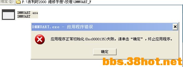

发表于 2013-8-11 13:19:03 | 显示全部楼层
楼主啊软件打不开咯,是不是要安装什么补丁的呢。
提示错误
提示错误
发表于 2013-8-11 16:08:19 | 显示全部楼层
你好像是xp?他这个软件需要.NET Framework运行库
发表于 2013-8-11 21:31:49 | 显示全部楼层
呵呵,我安装NET2.0可以打开了
