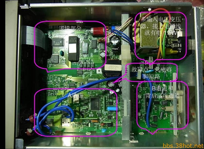

出错ERR21,看到有有显示完整的图片,就收来练练手。

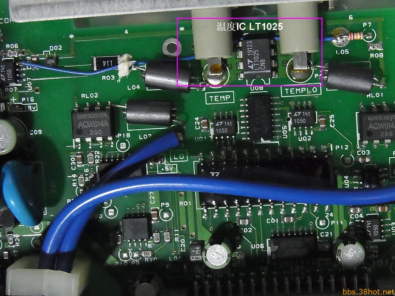

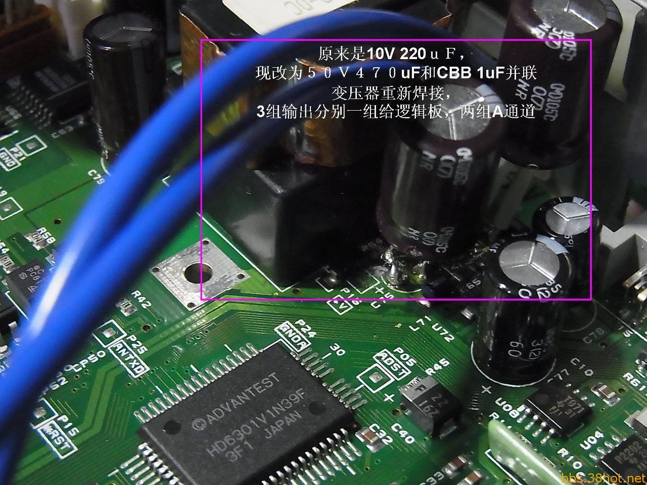

有点幸运,只是供给模拟板的正负电源的正电源滤波电容两脚有短路现象,导致没有数值显示,
但逻辑板控制的按键相应显示齐全。
----更换了电容,故障消失。
通电就有1.5W变压器空载,正常使用4.5W,故障时6.5W,电压处标称18VA

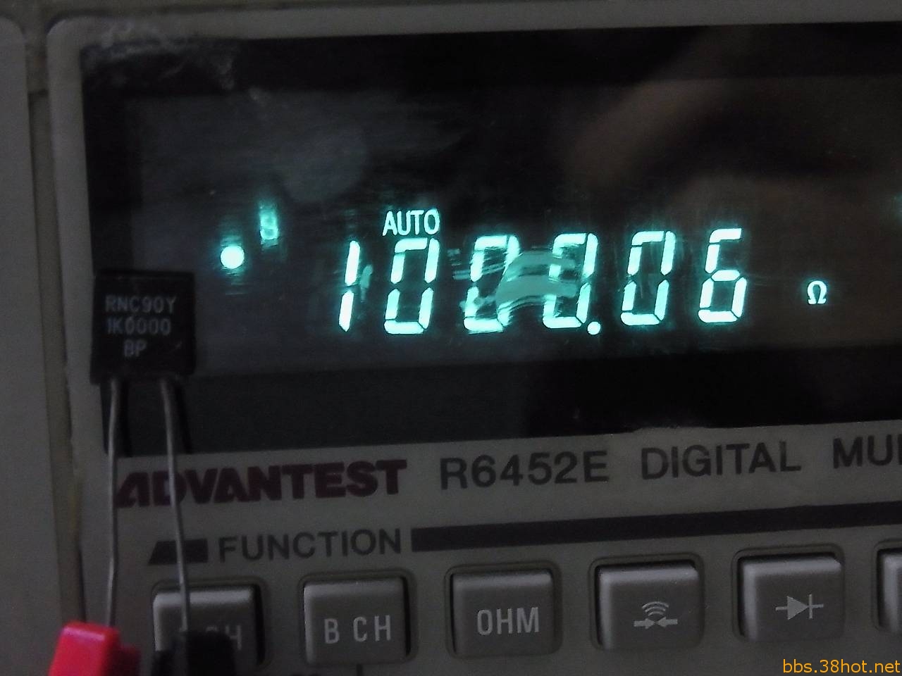

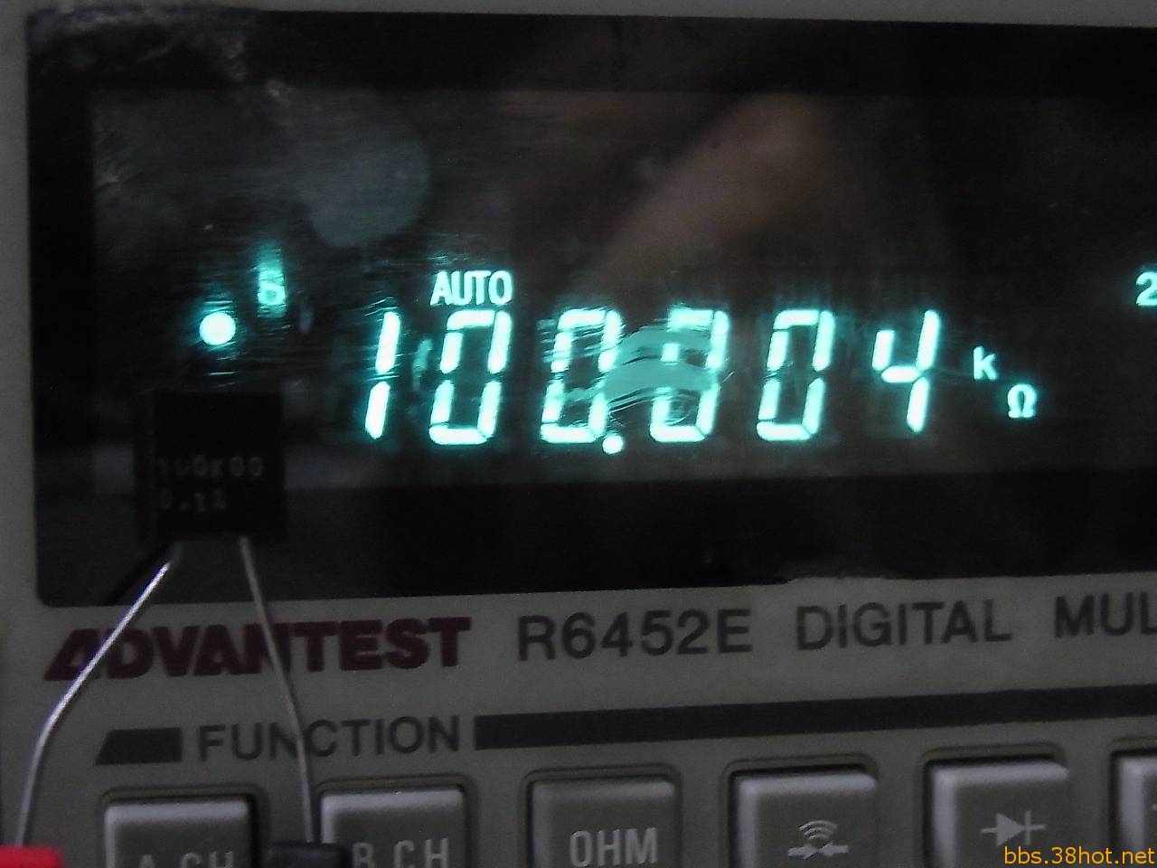

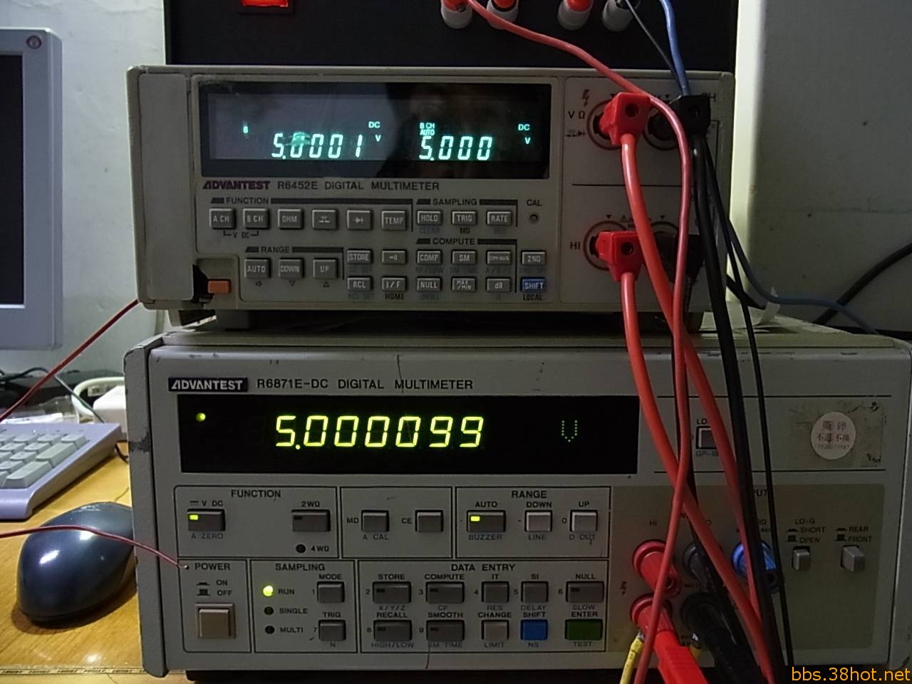

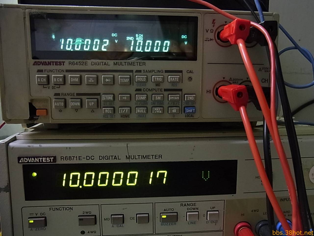

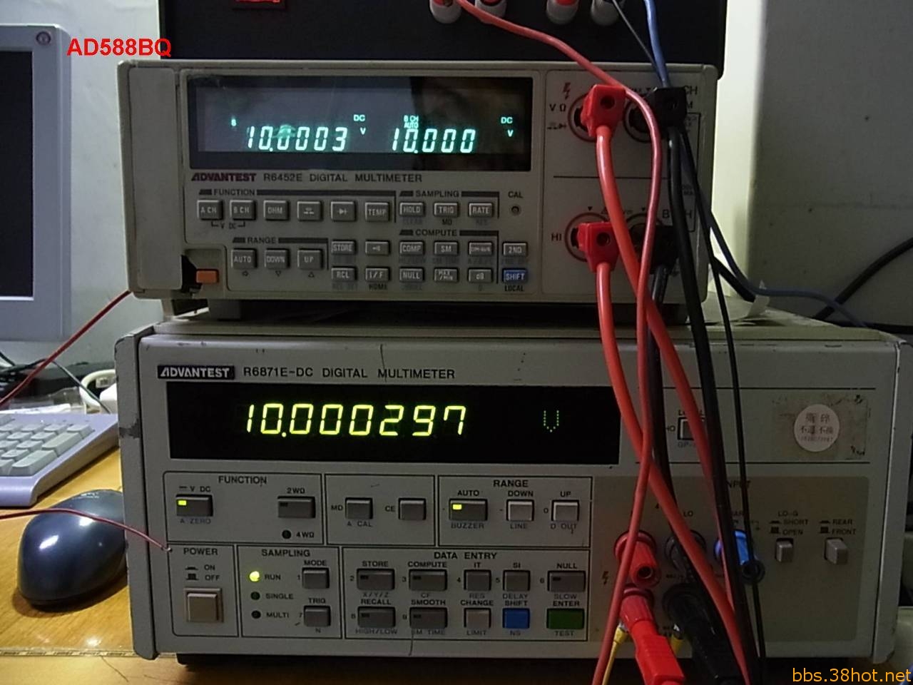

简单用R6871和AE塑封金属箔电阻看齐---还是不准的,仅供统一而已

此文顺便写一下我猜的校正方法,
1)用牙签按压CAL小圆孔,出现CAL
2)需要逐个通道,逐个量程手工校正
3)一般先短接,按RCL,会自动出现接近测试值的整数值,短接就出现000000,再按Store,
4)给定该量程接近满刻度的数值1.99999.或者1.90000,或别的,按RCL,
     出现相应的值,通过箭头按键选择实际值,然后再按Store,
5)如此类推,把正负电压,电阻校正好,再用牙签按CAL小圆孔,完成

故障点
故障点

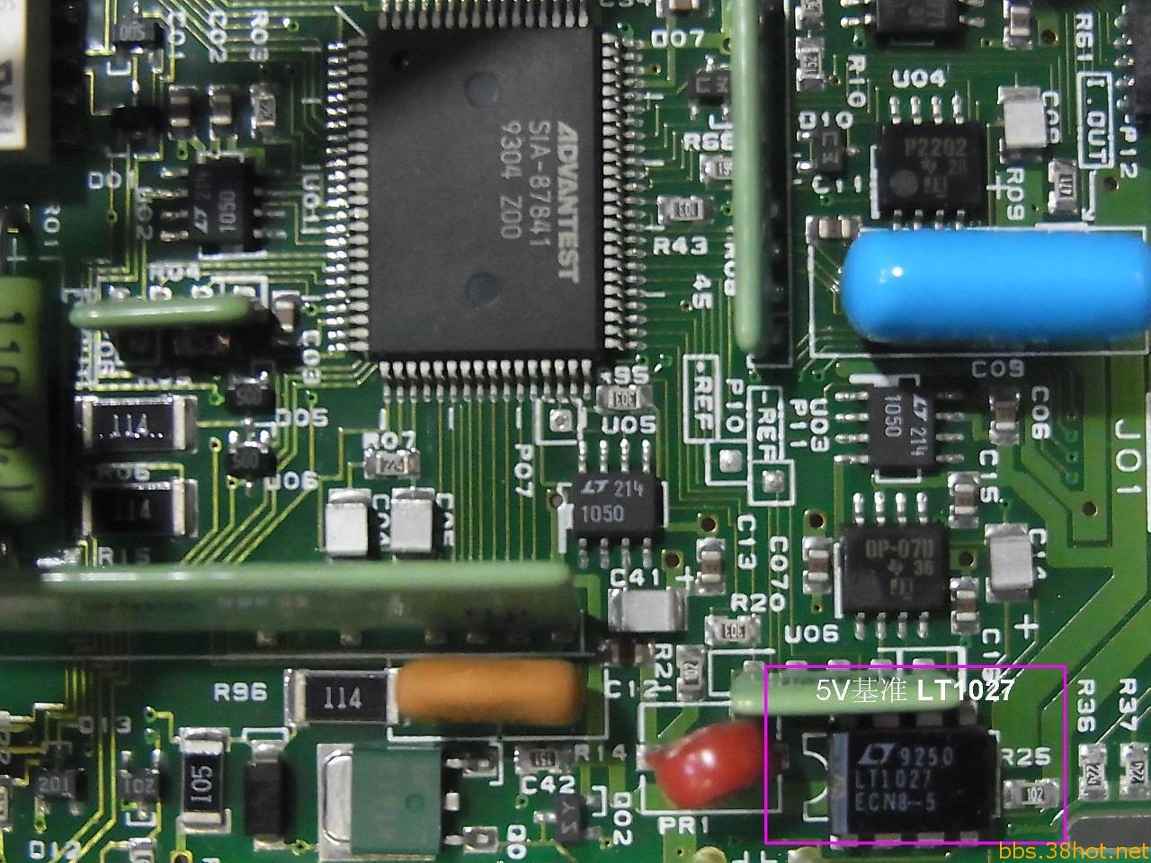

AD588BQ 5V
AD588BQ 5V
AD588BQ 10V
AD588BQ 10V
LTZ1000CH 10V
LTZ1000CH 10V
10ohm
10ohm
1K
1K
100K
100K

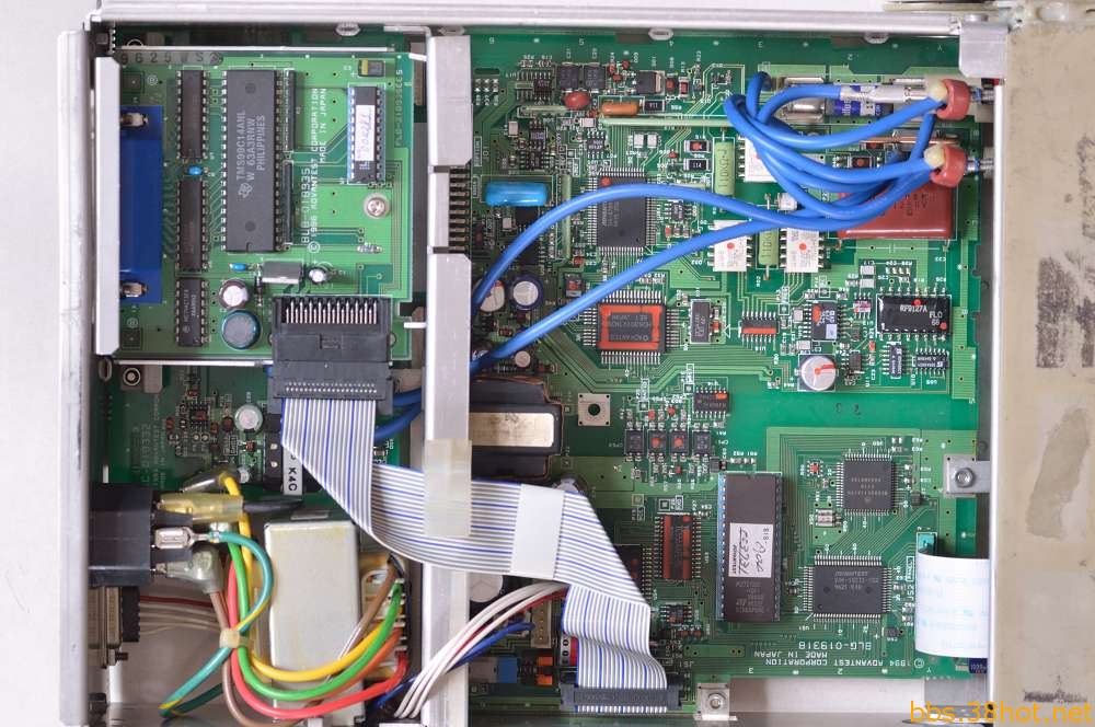

我收那台R6452A内部,300大元,功能正常的。

发表于 2013-2-28 19:09:08 | 显示全部楼层
回 老哥 的帖子
老哥:

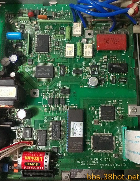

我看你的电路板,跟我买过一台R6441B的电路板完全一样,我这台机的故障是所有档位都是显示过量程,难道它们的电路板实际是一样的,只是程序不同?还是我这台电路板本身就是R6451的,只是程序给人换成了R6441B的?
能否将你的程序读出来给我一份吗?谢谢!
发表于 2013-2-28 19:42:44 | 显示全部楼层
搜了一下R6441,电路好象还真的跟R645X的相同
发表于 2013-2-28 20:38:02 | 显示全部楼层
回 ysfc51 的帖子
ysfc51:我看你的电路板,跟我买过一台R6441B的电路板完全一样,我这台机的故障是所有档位都是显示过量程,难道它们的电路板实际是一样的,只是程序不同?还是我这台电路板本身就是R6451的,只是程序给人换成了R6441B的?
能否将你的程序读出来给我一份吗?谢谢!
....... (2013-02-28  19:09)
不好意思我不懂单片机的,没编程器不是很方便。是那片27c1001?
发表于 2013-2-28 20:54:23 | 显示全部楼层
所有档位都是显示过量程,好象听说是基准的问题。我的是用so8的1027,在《高精度仪表用基准图片欣赏--逐渐添加!》97楼。
发表于 2013-2-28 22:06:52 | 显示全部楼层
回 老哥 的帖子
老哥:不好意思我不懂单片机的,没编程器不是很方便。是那片27c1001? (2013-02-28  20:38)
是的,就是那快IC,不过你没编程器,那就算了.
我这台的表的基准,用的是LT2105,我测量过,电压是对的,它本身应该是没问题的,看来得研究一下它的AD部分了,小日的表,都没资料,痛苦
