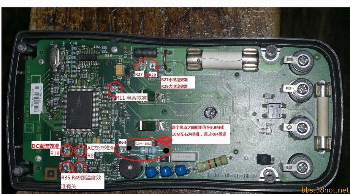

fluke 15/17b主板图
自制FLUKE 15B/17B万用表 效准图
请对图调整OK
注R64优先调试
附FLUKE 15B/17B的图纸
