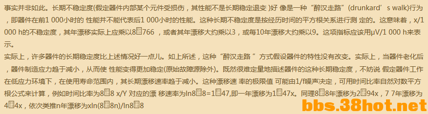

另外我看有个介绍说老化是越来越稳定,取根号对数时间,x小时最大漂移=漂移率*√(ln(x小时/1000)),这公式对否?

我看这儿说的
是不是可以理解为,等器件开头老化期完成,到了低应力阶段,就可以按 对数时间估算最大漂移率了呢
 楼主| 发表于 2015-6-8 10:41:28 | 显示全部楼层
test01 发表于 2015-6-8 01:54
我看这儿说的
是不是可以理解为,等器件开头老化期完成,到了低应力阶段,就可以按 对数时间估算最大 ...
是这样的。器件一般在开始的时候不稳定,后面就好得多,老化随时间的根号成正比这种说法,适合后期。
