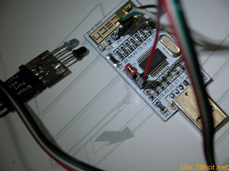

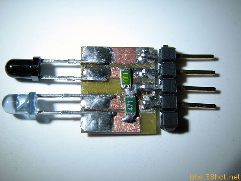

看到有人在找fluke 97示波表的数据线,用USB to TTL接口做了一条。3mm红外发射和接收管,两个电阻,电路很简单,照片可以看得很清楚。连接F97还不错,有时间再做个外壳。
发表于 2012-10-26 01:25:05 | 显示全部楼层
呵呵,不错,只是焊工还有待更完美些,我前些天可能就是卖过一只这个,不知道用途。

 楼主| 发表于 2012-10-26 07:05:20 | 显示全部楼层
回 秋天阳光 的帖子
秋天阳光:呵呵,不错,只是焊工还有待更完美些,我前些天可能就是卖过一只这个,不知道用途。 (2012-10-26  01:25)
刀刻PCB,氧化层除的不好。

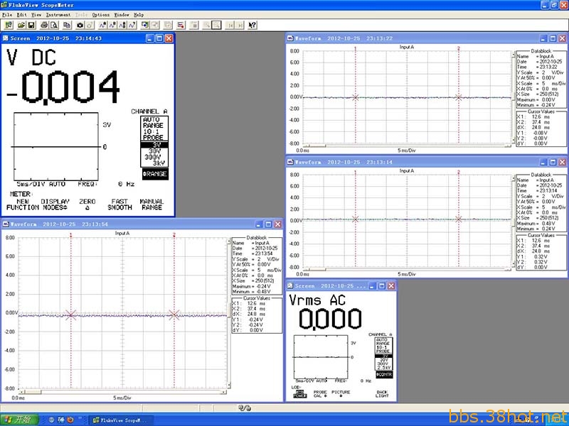

发表于 2012-10-26 08:09:56 | 显示全部楼层
是不是福禄克97联机用的那个软件,只能抓静态的截图?我没有试验出动态的波形。

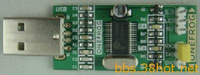

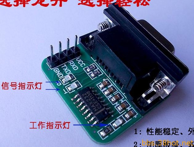

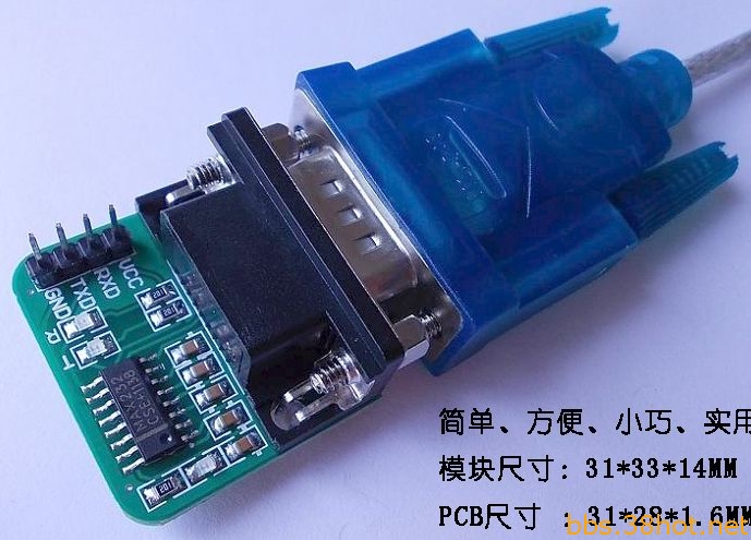

发表于 2012-10-26 09:49:25 | 显示全部楼层
发表于 2012-10-26 10:12:40 | 显示全部楼层
USB的用这种也可以吧?
232的直接连也可以吧?

 楼主| 发表于 2012-10-26 10:35:59 | 显示全部楼层
usb也是模拟串口的。
 楼主| 发表于 2012-10-26 10:37:30 | 显示全部楼层
回 海湾大桥 的帖子
海湾大桥:是不是福禄克97联机用的那个软件,只能抓静态的截图?我没有试验出动态的波形。 (2012-10-26  08:09)
没有动态,红外线的传输速度不可能支持实时的。
 楼主| 发表于 2012-10-26 10:50:54 | 显示全部楼层
cshis6058:
楼主的软件能共享一下吗??谢谢楼主
FlukeView Scopemeter 3.04.part13.rar (28 KB, 下载次数: 263) FlukeView Scopemeter 3.04.part01.rar (300 KB, 下载次数: 290) FlukeView Scopemeter 3.04.part02.rar (300 KB, 下载次数: 312) FlukeView Scopemeter 3.04.part03.rar (300 KB, 下载次数: 269) FlukeView Scopemeter 3.04.part04.rar (300 KB, 下载次数: 308) FlukeView Scopemeter 3.04.part05.rar (300 KB, 下载次数: 271) FlukeView Scopemeter 3.04.part06.rar (300 KB, 下载次数: 141) FlukeView Scopemeter 3.04.part07.rar (300 KB, 下载次数: 137) FlukeView Scopemeter 3.04.part08.rar (300 KB, 下载次数: 131) FlukeView Scopemeter 3.04.part09.rar (300 KB, 下载次数: 147) FlukeView Scopemeter 3.04.part10.rar (300 KB, 下载次数: 142) FlukeView Scopemeter 3.04.part11.rar (300 KB, 下载次数: 145) FlukeView Scopemeter 3.04.part12.rar (300 KB, 下载次数: 145)

发表于 2012-10-26 17:48:47 | 显示全部楼层
回 bfsy 的帖子
bfsy:USB的用这种也可以吧?
232的直接连也可以吧? (2012-10-26  10:12)
232输出就是TTL电平的

发表于 2012-10-27 10:04:48 | 显示全部楼层
回 kingsabbit 的帖子
kingsabbit:232输出就是TTL电平的 (2012-10-26  17:48)
电脑232口出来,直接连自己做的那个,就可以了,是吧
 楼主| 发表于 2012-10-27 13:57:00 | 显示全部楼层
回 bfsy 的帖子
bfsy:电脑232口出来,直接连自己做的那个,就可以了,是吧 (2012-10-27  10:04)
看这里https://bbs.38hot.net/read.php?tid=31753
发表于 2012-10-27 23:24:44 | 显示全部楼层
回 sssaaa 的帖子
sssaaa:刀刻PCB,氧化层除的不好。 (2012-10-26  07:05)
焊功不错啦,只是没有阻焊,所以焊锡流的面积大了点,有阻焊就不是这个效果了哦!

 楼主| 发表于 2013-3-28 11:41:31 | 显示全部楼层
回 fu-300 的帖子
fu-300:兄台,能否把完整的软件发我邮箱dxn6712963@126,com (2013-03-28  10:17)
12楼的就是了,需要升级,到fluke官网下载4.52和5。xx的就可直接升级。
