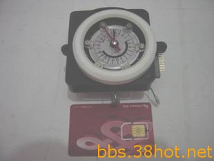

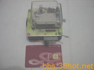

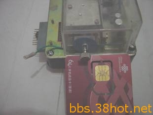

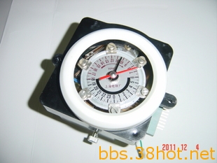

到我网易像册找宝贝http://photo.163.com/china--usa/#p=0&m=0&page=1    我的掏宝店铺叫中国红蜘蛛http://shop64242393.taobao.com/我把wbxms老大的科普复制一下[s:36][s:19]本机可以在24小时内设定3次开、3次关,可以单独控制两路250V0.5A的负载,也可以两组触点并联控制一路1A250V的负载。
引脚功能:表盘正对使用者,从外向里依次编号1、2、3、4、5、6、7、8共8个引脚,各脚功能介绍如下:
1、2脚24小时触发开关。平常开关不通,每逢0/24时,此开关瞬时接通一次。接通的时间默认0/24时,也可通过松开表盘下边的小螺丝调整到任意时刻。
3、4及5、6分别是两组独立的触点,受设定时间控制,按设定的时间交替通断,每组触点0.5A250V。两组触点可以分别独立控制一组负载,也可以并联起来控制大些的一组负载。
7电源负极。
8电源正极。
电源使用3-4.5V直流电。如果将机内黄线任一端引出代替正极引线,可以使用1.5-3V电源。
使用注意:
1、表盘调整时间时只能按盘上箭头所示方向旋转,不可强行反转,否则可能造成损坏。
2、接入电源注意+-方向。
3、背面有刻度的旋钮,系计时精度调整。此控制器精度高于机械钟表,但低于石英钟,每24小时误差在10-25秒。
4、侧面的金属钮系调整秒针位置之用。接通电源后仔细听,机内应有轻微的嗡嗡声,如有嗡嗡声而秒针不动,可拔一下此钮试试。
5、表盘上的六个定位标系调整定时位置之用。未使用时,0时位置的定位标是第一个通的位置,左边第一个是第一个断的位置,以此类推。 [s:29]有不明白的地方还要麻烦wbxms老大继续科普[s:36]

这个定时钟的计时部分是八十年代流行过的音片钟,也就是利用三极管振荡器产生一个稳定的音频信号,驱动铁芯产生交变磁场,磁场驱动摆轮做脉动,经过一套减速机构进行计时。它的摆轮仅仅是通过轴承和夹板接触,除此之外没有任何机械接触摩擦,因此和其他晶体管计时装置相比,可靠性高、寿命长。
